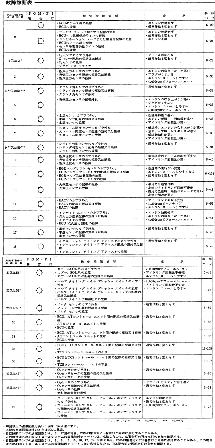

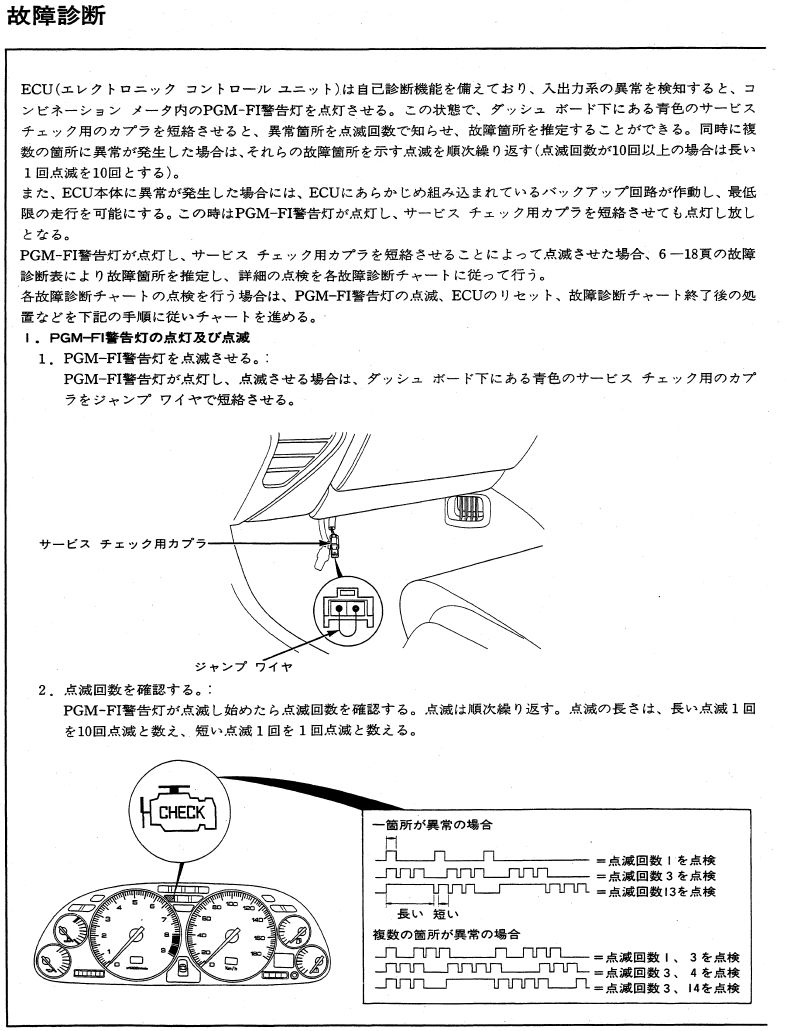

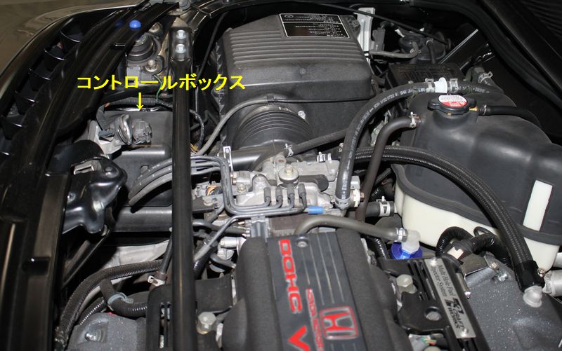

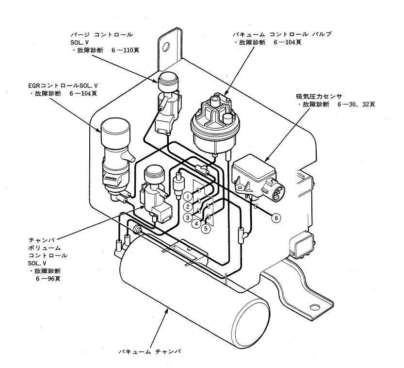

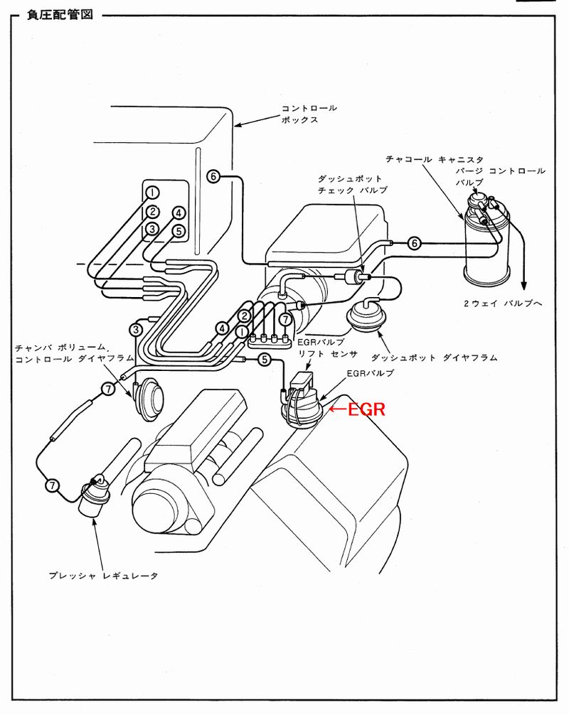

豊泉さん 先日は97年式タイプSのメーター修理有難うございました。 また、昨日は鈴鹿でお話させていただき、有難うございました。 警告灯点滅回数12で、EGRバルブの不具合が疑われる件、 EGR交換する前にやってみるべき清掃箇所など 口頭で伺っただけではメカ音痴の私には十分理解できていないですので、 改めて掲示板にて教えていただきたく、何卒宜しくお願い致します。
豊泉さん 早速のお返事ありがとうございます! 本当に助かります。感謝感謝です
昨日はお疲れ様でした 私もさっきT3ファクトリーに戻ったところです。 で、エラー12 EGR関連ですが EGR(ExhaustGasRecirculation)は 排気ガスを少しだけ吸気に回して燃焼温度を下げるための機構で NSXの場合 ECU制御で バキュームでEGRバルブを動かして 適切に動いたかをEGRリフトセンサーでECUが見ています。 ECUはEGR制御をしているはずなのにリフトセンサーからの反応がない場合に エラー12になるんです。 この場合 真っ先にEGRリフトセンサーを疑って バルブ交換・・になるんだけど じつは EGRを動かしているソレノイドの方にトラブルが出ていることが多いです。 整備書の抜粋を添付しますが バキュームコントロールバルブと EGRコントロールソレノイドバルブ この2点が目詰まりしてることが多い。 コントロールボックスの位置は 上の写真を参考にしてください。 余談だけど これは私のNSXだから EGRバルブは付いてません。 排気ガス再循環装置は 排気ガス中の窒素酸化物NOXを低減させる目的なんですが 私のNSXみたいに制御変更されたチューニングエンジンでは EGR邪魔なので外しちゃうんです。 外した状態で 10&15モードの排気ガス検査を通せば合法化できます T3TECメタル触媒はEGRレスのC32B換装E-NA1に対応してるんです。 無造作に外しちゃうと車検NGになります。

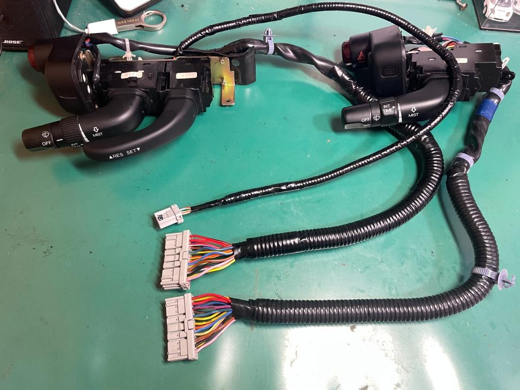

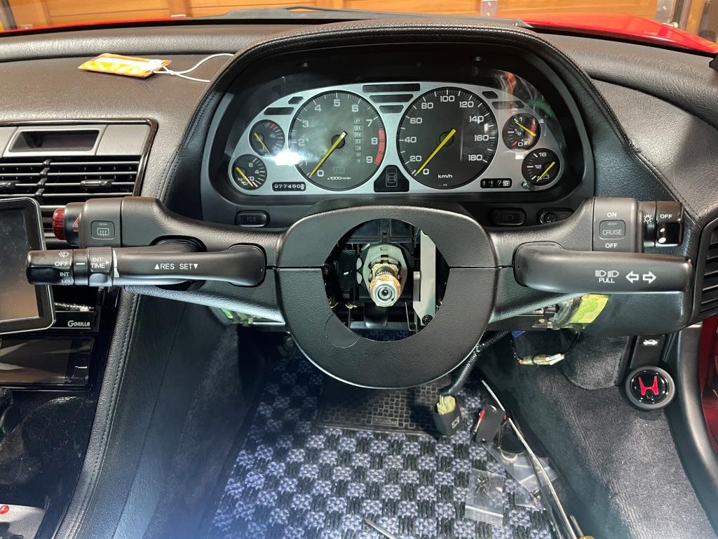

ご無沙汰しております。 長らく課題の Fマチック流用オートクルーズスイッチを取り付けましたが 時々ホーンが鳴らず、 オートクルーズが効かない時があります。 たぶん、純正エアバック配線(黄色)コネクター辺りの 接触が悪いのではと、考えています。 コネクターをどういうふうに接続されているか、 ご教授願えれば幸いです。
11月が車検なのでどうしようかと、思っておりました。 とりあえず、コネクターの接触不良はグルーガンで固めて解消しました。 エアバック配線は、次の課題ですね。 軽量化で、前に外そうかと思ったのですが、 コネクターが固くて外れず断念しておりました。
クルコンにFマチックレバーの流用は 定番で行っていたんだけど 部品が絶版になっちゃったから やりたくてももうできないんですよね。 クルコンは ホーンの配線からトリガー電圧をもらってるから その辺チェックですね。 どうにも不安定なら エアバッグ関連の黄色配線は全て撤去して ホーン配線を引き直した方が良いかと思います 私のNSXはそうしてますね。

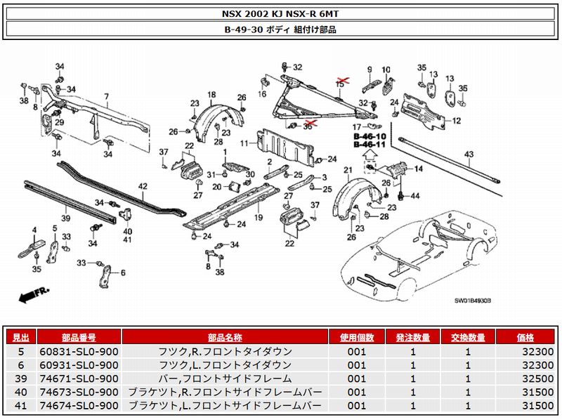

TYIZさん いつも拝見させていただいております。 現在、ADVANCE製のフロントバンパーを使用しております。 純正バンパーの上から取り付けるタイプの為、フロント牽引フックが使用できない状態となっております。 何かあった時の為、使用できる牽引フックを取り付けたいと考えております。 バンパー加工してKSPのフックをつけるのがベストそうですが、バンパーの加工極力したくありません。 そこで、60831-SL0-900または60931-SL0-000に延長してバンパー下に出せれるフックを作成しようと考えております。ここの2か所を牽引フックとして使用しても問題ないでしょうか 。 リアの純正フックは使用するとバンパー壊しそうで使用したくなく、いい方法はないでしょうか。 よろしくお願い致します。
回答ありがとうございます。 私はS15からNSXに乗り換えたのですが、ノーマル状態でS15よりかなりボディ剛性があると感じたくらいなので、Tyizさんのおっしゃるようにさらに剛性が必要とは思っていません。 外観が02R用仕様ということもあり、できるだけ02R付いているものは装着して02Rと同じにしたい(いつ買えなくなるか分からないし)、という気持ちの面が一番です(笑)。 単純にタイダウンフックも一緒に買おうと思ったら、「高すぎる...」となり、外すか削るかを考えました。 それで、外す場合、片側だけでも残すのに意味があるのかと思った次第です。
ラジエターの前 タイダウンフックを繋ぐ補強材ですよね 確かに 40.41番のブラケットがタイダウンフックの一部に干渉するので タイダウンフックをType-R用に交換する必要があるんですが 干渉する部分をフライスで削って取り付けたこともあります。 寸法は憶えてないけど 現物合わせで加工することになりますね。 この補強 昔は数千円で買える部品だったから 試したことがあるんだけど 私はまったく分かりませんでした。 補強って その部分が変形するくらいの入力を入れたときに初めて効果が分かるモノだから 当然 一般路の走行では何も体感できません。 そもそも NSXの強固なフレームの強度が不足を感じるくらいの入力って いったいどんな状況で起こるんでしょうね。 ものすごいハイグリップタイヤで 左右タイダウンフックの2点間が歪むくらいの横Gとかをかけられたなら フレームが動く前に サスペンションブッシュが大きく変形してしまうだろうから Rの固いゴムブッシュかフルピロにするのが先だと思うんだよね。 ボディの補強って 本当に自分にとって必要なのかよく考えた方が良いです 余分な部品の取付は確実な重量増です 私は現在 NSXのフレーム強度に全く不満がないので 補強って興味が無いんです。 と、言いつつ実は TYIZ号買った頃にこの補強バーを付けちゃって 外す機会を失ってるので未だに付いてますけど。
便乗質問ですが、現在02R純正の補強バーを取り付けよと思っています。 一般モデルのタイダウンフックだと、片方外すか、02R用の厚みが薄いタイダウンフックに交換するかしないのですが、仮に片方だけ外して片方を残したら、運搬時などに役に立つでしょうか?(いっそのこと両方外しても同じ?) また、02R純正のタイダウンフックと同じ厚みに機械加工で薄くする案も考えているのですが、02R純正の厚みは具体的に何ミリなのでしょうか?
お返事ありがとうございます。 タイダウンフックの役割をしっかりと理解しておりませんでした。 タイダウンフックを牽引時に使用するのはリスクがありそうですね。 純正の牽引フック部分を使用して、使用できそうな牽引フックを検討してみます。 詳しく助言いただきありがとうございます。
タイダウンフックというのは 積載車に車輌を積んだときなど 車輌が上下に揺れないように 前後に大きく動かない様に 下方向に引っ張る・・を想定しているので ここを牽引の大きな力で引っ張ったら フレーム取付部にどんなダメージが起こるのか分かりません。 純正のフロント牽引フックは フレームを真っ直ぐ引く取付位置関係です リアは 引っ張って良い場所がありません 緊急事態なら トランクのパネルとかフレーム先端が 変形するのを覚悟でタイダウンフックを引っ張るしか無いけど 出来ればやりたくないですね。 車輌の説明書に書いてあるけど 後方に引く場合は サイドシルの穴にフックをかけるのが指定です。 リアの牽引フック 一度 お客さんに依頼されて作ったことがあるんだけど 私はリアメンバーを引っ張る構造にしました。 でも、少しでも斜めに引いたら 外装にどんなダメージが起きるか分からないので 製品化は見送っています。 安易にフックを付けると 当然 有事の際にはそこを引っ張るから 引っ張ることで車輌にダメージが起きないのか 慎重に考えた方が良いでしょうね。

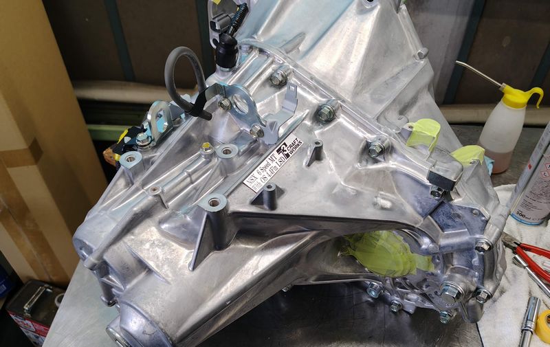

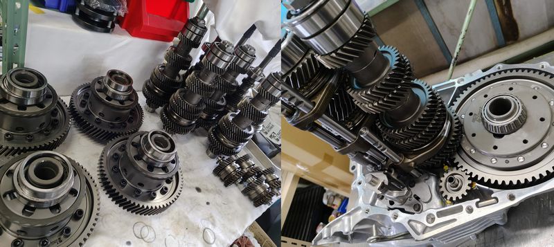

今年3回目の6速ミッション組み立て作業中。 今回も5機同時に組み立てているので これで今年15機目。 純正部品の高騰により 6速ミッションも大変な値上げ状態になったんだけど それでも 6速ミッションの需要は止まらないもので この5機もほぼ 行方が決まっています。 で、価格高騰はともかく 部品の欠品が困った状態になっていて 1速ギアが長期欠品納期未定です。 6速ミッションの1速ギアは 熱処理後に溶接組立された 普通はやらないだろう製作方法のためか 再供給の目処が立っていないようで T3TECに在庫があるのもあと2台分だから ギアの供給がなんとかならないと 来年のAT→6MT換装需要に対応できなくなってきました。 こうなってくると 純正の再供給を待つか 互換ギアの製作を検討するか・・の2択なわけだけど このギアを作れる業者は限られるだろうな・・ 実はかなり危機感を感じているんです。

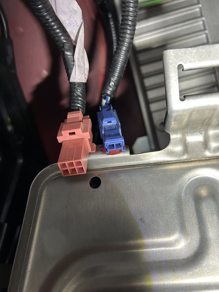

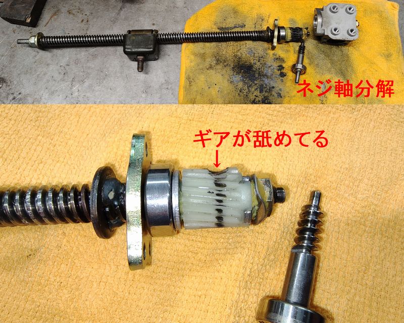

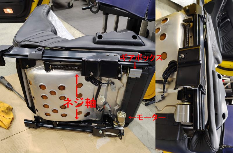

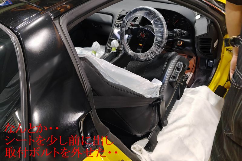

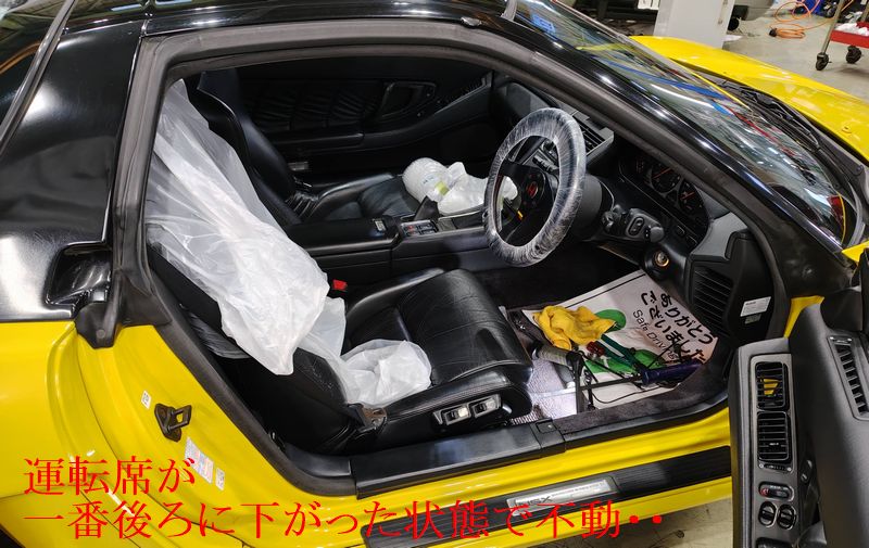

先日 有りそうで無かった 怖いトラブルに遭遇しました。 NSXは NA1・Rの助手席以外は電動スライドシートですが これの故障というのは非常に少なくて まず、壊れないんだろうと安心しきっていたんだけど お客さんが 運転席を一番後ろまでスライドを下げたところで 前後方向に動かなくなった・・とのこと。 調べてみると モーターが仕込まれている左レールは動こうとするんだけど 右レールのネジ軸が回らないので シートは少しだけ右前方に動くだけ。 この状態で何が困るって レールをボディに固定しているボルトの上に スライドレールが重なってしまっているため シートレールをボディに固定している後方のボルト2本が外せない・・ つまり 車輌からシートが外せない・・ これは参った・・ シートの前後方向移動は 左右のレールに仕込まれているネジ軸を モーターで回すことで直道の動きを得ているわけですが どうやら右側のネジ軸が回ってくれない。 最初 左レールのモーターと右レールのギアボックスを繋いでる 同調ケーブルが切れたのかな・・と外してみたんだけど ケーブルに問題は無く では、ギアボックスのピニオンを回せばネジ軸が回るかな・・と、試してみると 回るんだけど空回りでネジ軸は動かない・・ こりゃあ、ギアボックスの中で何かが起きている・・と言うわけで 前側のレール固定ボルトを2本外し シートを少し浮かせた状態で ピニオンギアシャフトを外し ネジ軸を回そうと思ったんだけど 固くて手じゃあ回らない・・ なんとかペンチを突っ込んでネジ軸を掴み 強引に回す。 非常に固いけど なんとか少しづつネジ軸を回して数センチシートを前に出せたので 後方のレール取付ボルトを外して シートを車外に取り出せた。 レールからネジ軸Assyを外して ギアボックスから抜いてみると 樹脂製ギアの一部が完全に舐めてしまっている・・ これじゃあ ピニオンが回ってもネジ軸は回転しないのでシートは動かない・・ 右レールが動かなかった原因は分かったけど ギアが舐めてしまった原因は何だろう・・ それはおそらく シートを最後まで後方に下げる という頻度が高かったんだと思う。 電動スライドでは 前後動作のストロークエンドでレールがロックした状態でも モーターはピニオンを回す力をかけ続けるわけで その時 ピニオンと樹脂製のウォームギアは毎回同じ所が噛んだ状態で力がかかります。 これを繰り返しているうちに 樹脂製ギアが欠けてしまって 破片がギアボックスの中に転がってネジ軸がロック状態になってしまった・・ と、言うのが 今回のトラブルの原因だと予想します。 今回の車輌では ネジ軸Assyを交換して対処しますが このトラブルに遭遇しないようにするには・・ 「シートをストロークエンドまで動かさない」と言うことになりそうです。 この現象 多数のNSXを見てきているT3TECでさえ初めて遭遇したんだから 経年老化でみんなが起こりうる・・というよりは 特定の使い方がトラブルの原因になる・・という可能性が高いと思う。 とはいえ 生産から30年以上経過したNSXですからね。 シートレールも消耗は進行しているわけで 気になる方は レールを分解して清掃して目視点検してグリスアップして組み立て・・ なんてのも 安心感が買えるのかもしれません。 今回の件を見て 大久保と私は 近い将来 自分のシートレールは分解清掃しよう・・ 来年の正月作業はこれだな・・と思いました。

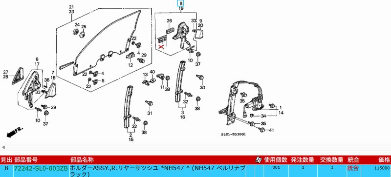

いつも楽しく拝見しています。 早速質問になりますが、運転席側のアウターハンドルを引いてもドアが開かなくなりました。何が原因わかりますでしょうか?レバーは引いたら戻りますが、抵抗は何もありません。 ドアハンドルは5年前に新品交換済になります。 また、内側からは開けることができます。 よろしくお願いいたします。
TYIZ様 お世話になります。 本日、ドアロックユニットを確認したところドア側に繋がるリングナットが外れていました。 ドア内部に落ちてなくて良かったです。 繋ぎ直して無事に外側からドアが開くようになりました。 ご教授ありがとうございました。
TYIZ様 早速のご回答ありがとうございます。 ドアの内張りは何回か外した事があるので自分で確認できそうです。 リンケージが外れてるだけだといいのですが、アウターハンドルやドアロックユニットとなると結構な出費になりそうですね。 内側のハンドルが壊れた事例はよく見かけるのですが、 外側の情報が見つからなかったので質問させていただいた次第です。 また何かありましたらよろしくお願いいたします。
リアサッシュのアウターハンドルを引いても ドアが開かない理由として考えられるのは リアサッシュ自体の内部リンケージが壊れたか (交換後5年なら考えにくい) リアサッシュからドアロックユニットに向かって降りている リンクシャフトが外れたか ドアロックユニット自体が壊れたか・・ の、どれかだと思いますが まずは ドア内装を外してリンケージが動いているのかを確認するしか無いですね。 可能性としては リンクシャフトが外れた確率が高いと思いますけど。

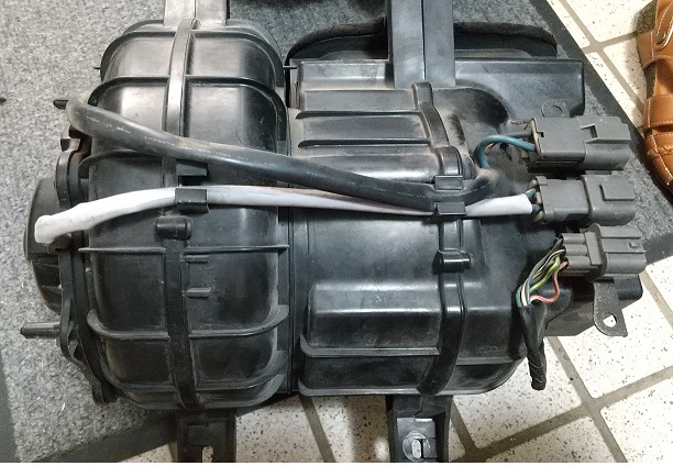

いつも興味深い内容有難う御座います。 1990年式NA1に11年ほど乗っております。 2024年4月にエアコンコンプレッサー交換&レトロフィットR134a化をT3TECさんに 行って頂き現在も良好に冷えており快適に過ごせています。 今回前から気になっていたエアコンのブロワーユニットを外して清掃メンテナンスを 行いましたのでその内容を記載させて頂きます。 (汚れが酷かったら嫌だなと思い確認と清掃を行いました。) <車両からの取り外し> リレーボックス、カウルからの水抜きドレーンダクト等の順に外します。 リレーボックスは蓋を開けてリレーを4個ほど抜いてボルトを緩めるレンチの スペースを空けるといいです。 水抜きドレーンダクトはハーネスが留められているクリップを壊さずに外すのに苦労。 3個のコネクターを何とかロック解除し横方向に外すにペンチが必要でした。 本体は上各2個づつM6ボルトで留まっているだけですが、ここでバッテリーを 撤去しておく必要があります。(スペース確保の為) まず下側2個を見ずらいので手探りでBOXを使い外し次に上側2つです。 これで取り外せるのですが左側にヒーターホース配管支持の突起が 本体から出てゴムに2ヶ所刺さっていますのでそれを抜きつつ横へ動かして 外します。 <ユニットの分解&清掃> 内外気切替えのアクチュエーター側からタッピングネジを外していきます。 ここは外せるようにしか外せませんのが、アクチュエーターとドアの嵌合が 内気or外気状態かをメモっておいた方が組む時に迷いが出ません。 全体的にかなり汚れていました。清掃のやりがい有りでした。 まず内外気切替えドアはパッキンが劣化でほぼ無い状況で両面テープ部分 のみが残っている状況。これは剝がして張り替えです。(ニトムズのエプトシーラー 幅15mm,厚み5mmを使用) この内外気切替えドアは凝った動きで、スライド時は少し引っ込み最終段で押し付けて 気密性を出す。ここの軸スライド部分は古いグリスは除去し新しいグリスを付けると スムースに動きます、完成後の車での内外気切り替え時の音が非常に小さくなりますた。 ブロワーモーターのファンを外して数多くあるブレードを一本一本丁寧に清掃。 モーターはお尻側のネジ2本を外してエンドカバーを外す。ブラシベースを 中のブラシが勢い良く飛び出さないようにゆっくり丁寧に外します。 ここではブラシ粉の除去を筆で行います、エアーで吹くと軸受の焼結メタルに 入り込み目が詰まって良くありませんので。 次にコンミテーターはスリットのブラシ粉をカッターの刃で除去します、摺動面には傷を 着け内容に。ここは油分厳禁です。 モーターの組み立てで苦労するのはブラシを引っ込めつつコンミテータと嵌合 させる時ですがボックスレンチのボックス適度な大きさの物をブラシベースに 先に組み付けてブラシの飛び出しを押さえて組むと傷つけずに出来ます。 組み上がったシロッコファンを組む前に単体で12Vをかけて回し、前後の軸受け部分を プラハンで少し強めに2回ぐらい叩きます。この玉メタルはこうやって製造時に 調芯されている為。そうしないと片当たりになり軸受の寿命が短くなる為。 あとは本体の清掃とパッキンの張り替え(ニトムズのエプトシーラー 幅15mm,厚み20mmを使用2mを購入意外と使います) それと外気はカウルにフィルターを付けていますが内気状態にもフィルターが欲しく、 換気扇用のフィルター(百均)を内気口に付けました。 <車両への組み付け> 基本的には取外しの逆ですが中々4本の本体留めM6ボルトが入りません。 新品パッキンの厚みで反発力が大きいためです。この暑さの中熱中症になりかけました。 私がやって成功した方法は次の内容です。 M6の60mmぐらいの長いボルトを4本用意し上2本を少し留めます、その状態で左側の ヒーターホース留めゴムに突起を刺しつつ、下の2本を軽く止めます。 そして4本を均等に少しづつ締めていき、元のオリジナルのボルトが届きそうな 状態になればどれか1本づつ交換していくやり方で上手くいきました。 ここが今回の最大苦労ポイントで作業着汗まみれでした。 最初の取り付け格闘でネジ山を傷めM6のタップとダイスも登場しました。 完成後の試運転では何が変わったいうわけではないですが気分が良かったです。 そして、上記内容がNSX乗りの方に参考になれば嬉しいです。

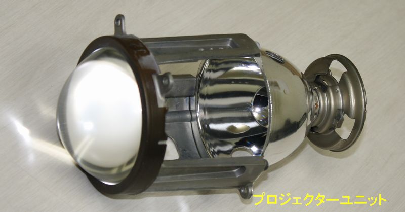

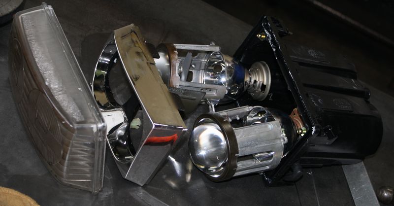

お世話になります。以前メーター修理でお世話になった熊本のmrkwyshrです。 今回お伺いしたい事があって、車検のヘッドライトに関してです。 以前から使用していたハイビームの社外HIDが光量不足で対策を迫られているのですが、新しくHIDを買い直すか、 不具合が少なく明るいと噂のLEDを購入するか悩んでおります。 NSXのヘッドライトの構造上LEDとは相性が良くない様に思えるのですが、何か情報をお持ちではないでしょうか? ヘッドライトを新品にすればいいのでしょうがあまり現実的ではないのでお力を貸して頂きたいです。 宜しくお願い致します。
ハイビーム検査では カットオフラインという概念は無く 最も光が強い 光軸中心が適正な方向を向いているか? を、検査しています。 その、中心光軸が拡散していて計測器でセンターが拾えない と言うことは 使っているHIDバーナーの発光ポイントが H1ハロゲン電球の規格と合っていないという事になります。 つまりはHIDのまま 車検を通すならバーナーの交換が必要です 実際 人間の目では明らかに明るくても 計測器では上手く測れずにNGになる事はあります。 特にLEDは チップを2個使うことが多いから これをハロゲン電球用のヘッドライトユニットに組むと 光の中心が見つけられずにNGになります。 まあ、実走行では明るい方が快適なんだろうから 車検の時だけハロゲン電球に戻すのが安直でいいかもしれませんね。
返信有難うございます。 聞いてみたらHIDの不良で光量が足りないようです。 やはりLEDはNSXには厳しいのですね。 素直に新しいHID交換するかトラブルの少ないハロゲンにする事にします。 教えて下さり有難う御座いました。
そもそもHIDで光量が不足というのがおかしいですね。 NSXの時代の4灯ヘッドライトは 光量の下限値が12000カンデラですが 普通のハロゲン電球でも20000カンデラくらい出ます。 HIDの光量はハロゲン電球を優に超えるので 光量不足が起きているとしたら レンズの曇りとか 灯体そのものに問題が起きている可能性が高いです。 HIDは 経年老化で暗くなってくると言うことは無く 寿命を迎えると 突然点灯しなくなります。 で、LEDですが 色々実験したんだけど 良い製品に巡り会えていません。 理由は熱暴走で パワーLEDというのは 実はものすごく発熱します。 それでいて LEDは熱に弱い(概ね100度程度が限界) だから ファンを設けて空冷の構造になっている製品が多いわけだけど それでも高温になると 破損しないように電流制限して照度を落とすようになっています。 NSXのヘッドライトは 電球を入れるソケット部分に金具があって ファンで送った風がプロジェクターユニット側へ流れないんです。 結果 どうなるかと言えば 通電して点灯した直後はかなり明るいんだけど 10分も経つと どんどん暗くなっていきます。 有名なメーカーの高性能モデルをNSXのヘッドライトに組み込んで 直流安定化電源で点灯させてみると 通電直後3A近辺流れて 35W程の消費電力にで これは明るい!と思えるんだけど そのまま見守っているとどんどん電流量が落ちて1A近辺まで落ちて 通電当初よりも明らかに暗くなる。 その状態で 電球後部のキャップを外して エアガンで強制冷却してやると すぐに電流量が増えて明るさも戻る。 つまりは LEDに仕込まれている安全機能が電流量を絞るため 光量が落ちるというわけです。 あと NSXの時代のクルマは 車検の際には ロービームの光軸も光量も不問で ハイビームによる光軸検査ですが 多くのH1・LEDは 板状のベースに LEDチップが2個付いてます。 つまり 発光点が2ヶ所になるわけで 車検場の光軸検査では検査機が迷ってしまってNGになることが多い。 だから うちに車検で入庫したNSXで ハイビームにLEDが入っていたら 陸自に行くときだけハロゲン電球に戻しています。 以上のような状況と実験結果なので 「NSXのヘッドライトにLEDは適していない」 と、言うのが私の判断です。 ただね ハロゲン電球に比べれば社外LEDの方が明るいのは事実なわけで ハイビーム側に入れて 短時間の明るさを求める使い方はアリだと思います。 NSXのヘッドライト ロービームには HIDが最善なのは間違いないんだけど ここ最近 H1のHIDキットが業界から消滅しかかっていて 我々も危機感を感じています。

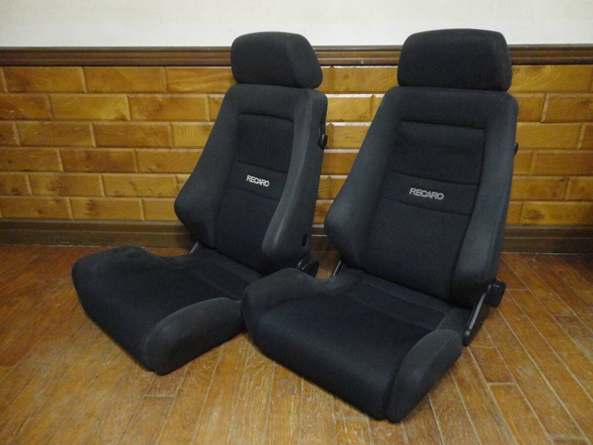

お疲れ様です、この度純正パワーシートからレカロLX-VS ELLISSE �Uに交換しようと思うんですがオススメ&車検対応のシートレール教えていただけますか? また、併せてシートカバーの取り付けとシート交換もお願いしたいのですが可能ですか? よろしくお願いします。(※ちなみにシートは正規品になります、シートカバーは関西オートパーツ製の本革になります)
社外シートの保安基準適合・・と言うのは シートのメーカーが 自社製のレールと組み合わせて 何らかの検査を行って それを国土交通省かどこかに届けてあって 陸運局では その組み合わせに関してのみ 保安基準適合と見なす と、言うものです。 だから シートとレールの組み合わせが変わってしまえば 強度検討などの意味がなさなくなるわけですね。
シートレールの情報……意外でした��(゜Д゜) やはりレカロ純正でなければダメですか、シートの積載に関してはN-VANが有るので大丈夫です。 では、シートレールを手に入れてからご依頼いたしますm(._.)m
すみませんが 私 社外シート&レールに関しては ほとんど情報を持ってません。 車検に関しては レカロシートはレカロの純正レールとの組み合わせでのみ 車検対応となるはずですね。 シートの交換依頼は受けますけど 外したシートを持ち帰るなら シートが積める車で来てもらう必要がありますね。

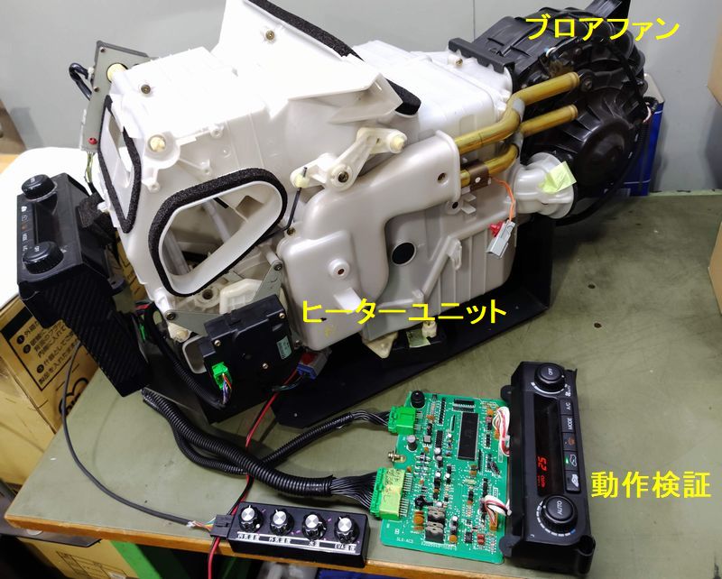

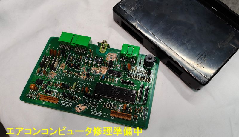

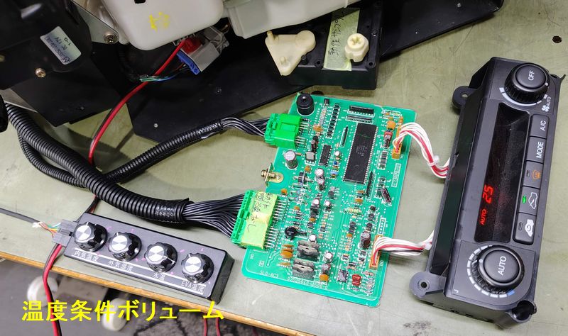

こんにちは、最近よく話題に出る様になった エアコンコンピュータの電解コンデンサを問題症状が出る前に 予防交換したいのですが、実装個所は全部で13箇所、仕様と入手可能な サイトを整理していたのですが、下記の内容で正しいでしょうか 実装個所 静電容量 定格電圧 入手サイト C19 22μF 16V https://akizukidenshi.com/catalog/g/g110592/ https://eleshop.jp/shop/g/g3CE13C/ C44 22μF 35V https://akizukidenshi.com/catalog/g/g108235/ https://eleshop.jp/shop/g/gGB7124/ C33 100μF 35V https://akizukidenshi.com/catalog/g/g102724/ https://eleshop.jp/shop/g/g52D131/ C17 0.47μF 50V https://akizukidenshi.com/catalog/g/g108148/ https://eleshop.jp/shop/g/gH9E311/ C10 330μF 10V https://eleshop.jp/shop/g/g3CE135/ C14 47μF 35V https://eleshop.jp/shop/g/gE4L412/ C16 3.3μF 50V https://eleshop.jp/shop/g/g3CE13U/ C6 330μF 35V https://eleshop.jp/shop/g/gF8T12U/ C11 100μF 10V https://eleshop.jp/shop/g/g3CE133/ C15 47μF 35V https://eleshop.jp/shop/g/gF8T12R/ C32 47μF 50V https://eleshop.jp/shop/g/gF6C123/ C24 47μF 35V https://eleshop.jp/shop/g/gF8T12R/ C22 47μF 35V https://eleshop.jp/shop/g/gF8T12R/ 少し前に秋月の店頭で探してみたのですが、生産終了になっているものもあり 13種すべてを揃えることは出来ませんでした。NSXnetにはコンデンサのばら売りは ありませんが、修理用のストックから分けて頂くことは出来るものでしょうか どうぞ、よろしくお願いいたします
DigiKeyは Youtubeでイチケンさんが紹介してますよね。 なにしろ 取り扱い部品の幅が広くて選び放題。 ちなみに 0.47μF 電解コンデンサーなら REA0511R47M050K あたりですね。 これは マルツパーツでも買えます。 NSXのメーターなどで主に使われている 日本ケミコンが 小容量の電解コンデンサーをどんどん廃盤にしてるから 古い電子機器の交換用コンデンサー選択が難しくなってます。
いい通販サイトがあるんですね。自分でやるかやらないかは置いておいて 電子工作は好きなので一度眺めてみます。ご案内とご説明ありがとうございました。
メーターやエアコンコンコンピュータに使うコンデンサーなど電子部品は Digi-Keyで買ってますね。 アメリカの通販業者だけど ここは狙い通りの部品が購入できます。 同容量のコンデンサーでも選択肢が非常に多く 何を選ぶかは 作業者の考えと実験結果で決めていくのでノウハウですね。 ちなみに0.47μFは 試したところセラコンでも動くんだけど ここに電解コンデンサーを使った設計思想があったはずなので 私は電解コンデンサーを使うことにしています。 エアコンコンピュータは 液漏れや腐食が全く無ければ コンデンサー交換は難しくないけど 腐食が始まっていると コンデンサーを抜いた途端にパターンが断線してしまって 修理難易度が急上昇して その後 動作検証するのが困難になります。 そうした 人災で壊してしまった基板の修理依頼も来るんですが これは自然故障よりも苦労します。 メーターもエアコンコンピュータも新品は買えない貴重品です 自信が無ければ手を出さない方が良いかと思う。 nsxnetで修理用コンデンサのバラ売りなんかやったら 基板を壊す人が続出するだろうし サポートが非常に面倒なことになるのが目に見えてるのでやりません。
