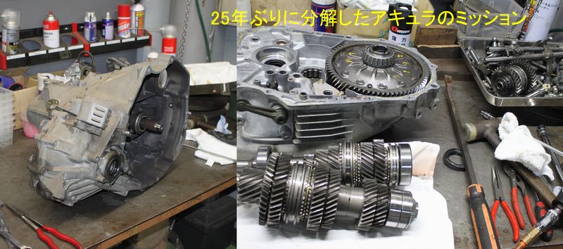

25年以上前に私がOH&組み替えを行った5速ミッションを再びOHする作業を行いました。
もう、長い付き合いのアキュラのお客さんで
身辺事情で長期間 ガレージで眠らせていたNSXを復活させたいということで
自宅から引き上げてきて整備しているんですが
エンジンは問題なく動いたけどブレーキ関連が重整備必要で
いろいろ整備の手を入れています。
実はこのアキュラは
私が初めてOH作業を行ったNSXのミッションなんです。
RX−7の縦置きと日産と三菱の横置きくらいしか分解整備したことが無くて
ホンダのミッションを初めて分解したんだけど
カウンターシャフトをスナップリング1本で固定するという構造に驚き
マツダに比べると
なんて簡素な構造だろう・・と思った。
(マツダのミッションは理にかなってるけど非常に面倒な構造)
初めてNSXのミッションをフル分解したので
仕組みを理解しようと頑張って組み立てたのを思い出す。
NSXの5速は
国内仕様とアキュラではギア比が変わっていて
1速は同じだけど
アキュラは2.3.4速のギア比が上がっていて 5速は同じ。
良く言えば2速から上がクロスレシオなんだけど
実際乗ってみると
1速から2速に上げた途端に失速感を感じるし全体的に加速感が重い。
なので2.3.4を国内仕様に変更してファイナルをR仕様に組み替えたんです。
ミッションケースに '00.9.4 TYIZ とかサインしてあったので
当時私は36歳 あれから25年以上経つんだなぁ。
あのあと
このオーナーさんはサーキット走行を楽しんでいたんだけど
組み合わせていたクラッチが
当時の市販向けOSツインで 大口径のCタイプだったから
シンクロとハブクラッチがだいぶ消耗していたので
ミッションをOHして
クラッチは小口径のT3仕様OSツインに交換します。
クラッチは
容量が足りているなら絶対小口径に分があります
シフトチェンジの軽さは クラッチディスクの回転体重量が大きく影響するので。
かつて自分で分解整備したミッションを四半世紀ぶりに再び分解して整備。

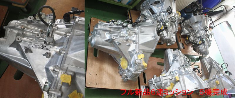

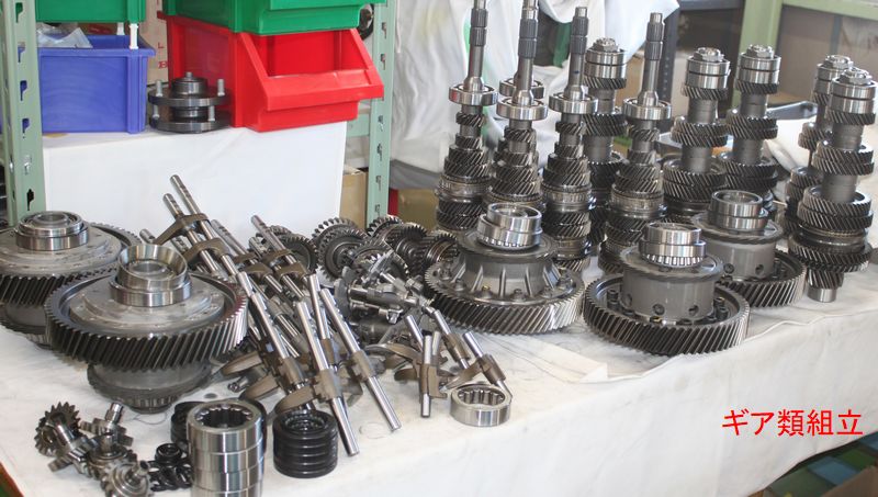

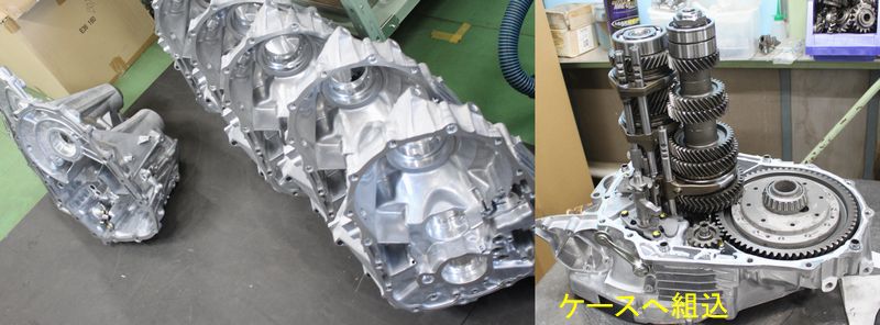

今年最初のフル新品6速ミッション組立作業に着手
これらは去年の値上げ前に注文を受けた分で
とりあえず Type-R仕様1台と4.4ファイナル仕様4台で
5台まとめて組み立てる。
今年からミッション部品が大幅値上げになって
6速ミッションもだいぶ高くなっちゃったから
需要は減ってしまうんだろうけど
それでも、完全に絶版になる前に6速が欲しいという方は多く
5速から6速への換装
AT→6MT換装の相談は多いんです。
OS技研から4.4ファイナルLSDキットが入荷したことだし
しばらくは6速の受注は出来ますけれどね。
昨夜
スタッフがみんな帰宅したあと 夜なべ仕事して
5機目を完成させて
社内LINEに
「6速ミッション5機完成!
 これがホントのMissionComplete!」
と、書いたんだけど
お疲れ様でした!の声は多々あったけど
「座布団1枚!」は聞こえなかった。

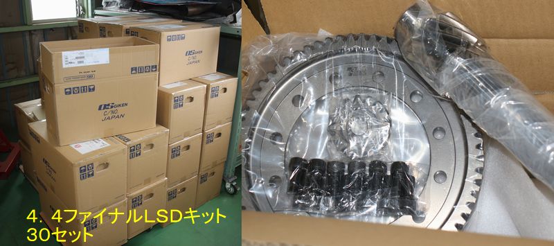

製作依頼していたNSX用 4.4ファイナルLSDキットが
OS技研から届きました。
先行で5速用は入荷しているので
今回は6速用が30台。
nsxnetでも注文できるようになります
https://www.nsxnet.com/parts_detail.php?pid=9396
https://www.nsxnet.com/parts_detail.php?pid=8916
すでに注文を受けている分がかなりあるので
30台全てが在庫にはならないんだけど
まずはLSDキット不足による
フル新品6速ミッション組立が止まるのは回避出来ました。
この、4.4ファイナルLSDキットは
OS技研では販売終了で
T3TECが製作依頼した分だけ作ってもらっている次第ですが
これを組んだNSXの圧倒的加速力と
ヘアピン立ち上がりのトラクションは劇的で
このキットは T3TECを始めてから100機以上売れてます。

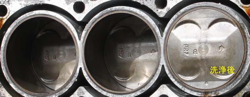

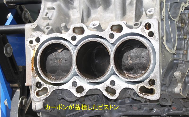

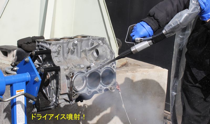

で、最も興味あったのが
エンジンのカーボンで汚れた部分。
一番はピストンの頭
エンジン降ろしメンテナンス&ヘッドOHでは
ピストンに堆積したカーボンは
手作業で地道に除去していたんだけど
高温で焼き付いて固着堆積したカーボンは非常に固くて除去が大変
これがドライアイス洗浄可能なのか?
試してみたところ
もう、感動的な勢いでカーボンが除去される。
ドライアイス噴射が当たったところは
あっさりとカーボンが吹き飛んでアルミ素地が見えるんだから驚き・・
1分もかからずピストン1個がキレイになる。
シリンダー壁面などの油分はまったくそのままなんだから不思議。

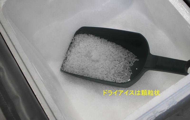

ドライアイス洗浄の理屈は
顆粒状のドライアイスを 機械の中でさらに細かく砕いて砂状にして
高圧エアと共に対象物に吹き付けると
対象物の汚れが急激に低温になって収縮し
汚れの隙間に入ったドライアイスが瞬時に昇華するとき
一気に体積が増えるので そのガス圧で汚れを剥がす・・
と、言うことらしい。
あの機械の中では
空気圧で回転するモーターがあって
エアとドライアイスを規定量に混合して噴射ノズルに送ってるんだけど
エアの消費量が凄まじい。
T3ファクトリーのコンプレッサーは5馬力で
一般的な自動車整備工場では余裕の大きさなんだけど
ドライアイス洗浄を使うには不足で 圧力がすぐに下がっちゃう。

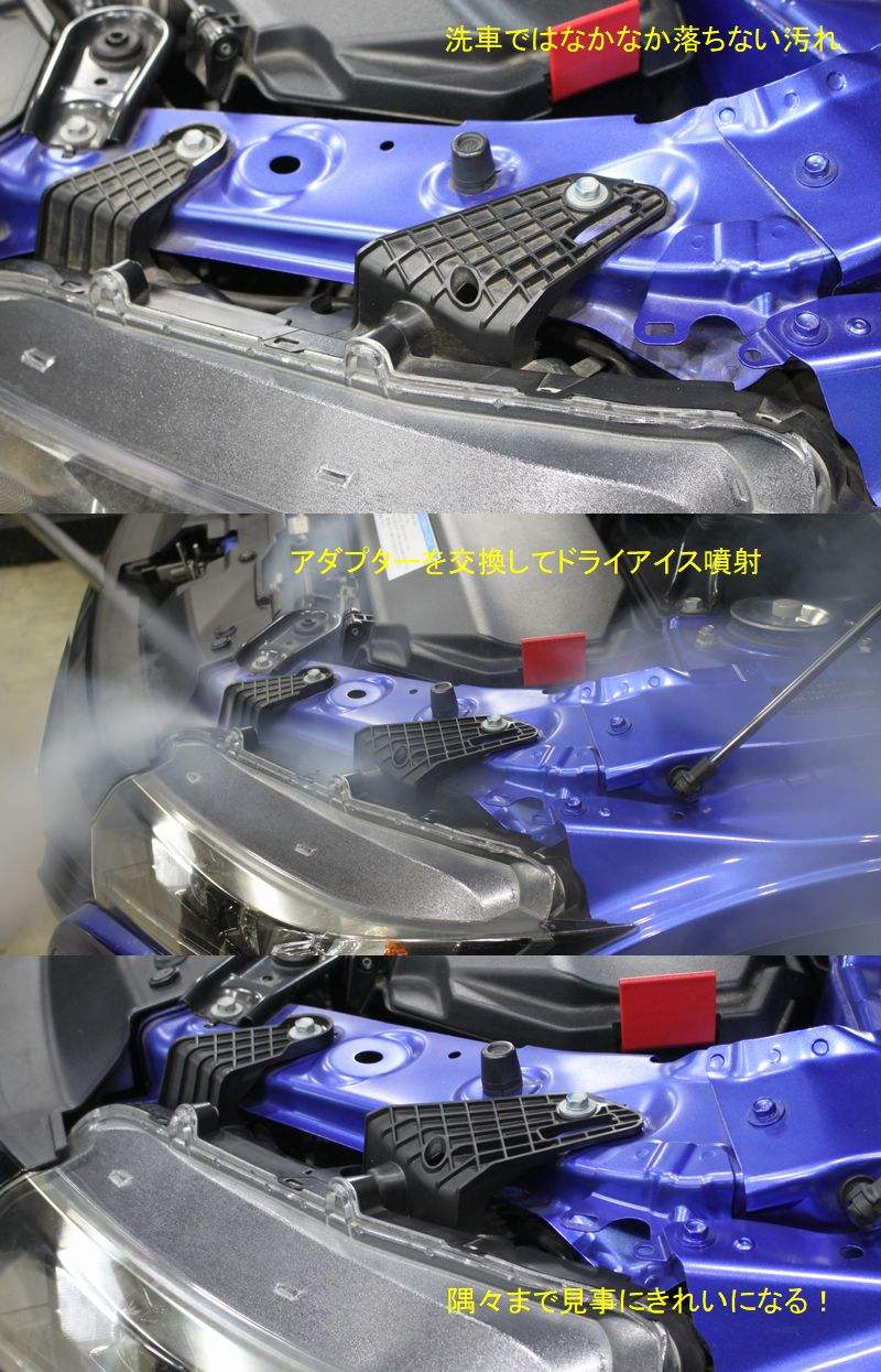

ドライアイス洗浄は
噴射ノズルと途中に入るアダプターが色々あって
対象物に対して交換するんだけど
一番下の写真は S660のフロントフレーム部分を試したところ。
微粉末のドライアイスだから
まるでガスを拭きかけているみたい。
洗車しても
なかなか細部の砂汚れとかは落ちないモノだけど
ドライアイス洗浄では
あっさりとキレイになって 新品部品を組み立てた直後みたいな感じになる。
布地のシートなども
細部に入り込んだ汚れやホコリが簡単に除去されて新品の質感になる。

なにより 作業する都度 ドライアイスを手配しなけりゃならない。
ドライアイスの入手は
販売店にオーダーして指定日に届けてくれるんだけど
うちに強力な冷凍庫はないから
余ったドライアイスは4〜5日で気化して消えちゃう。
つまり、思い立ってすぐに使えないわけだ。

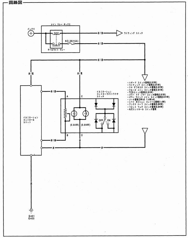

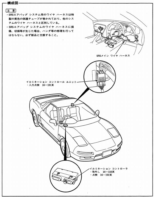

イルミが点灯しない 引用
2026/2/3 (火) 11:49:07 - 杉山 <takepa@ezweb.ne.jp> - vc072.net042125191.thn.ne.jp [42.125.191.72] - No.1770086947
いつもお世話になっております。
初期型NSX NA1 1991年式を所有しております。
現在メーター及びエアコンパネルなどのイルミネーションが点灯しません。
スモールやヘッドライト点灯時には時計が暗くなるので
リレーは大丈夫かと思っております。
念のためイルミに関係する室内とフロントフード内のヒューズは
予防整備も兼ねて取替をしましたが、未だイルミネーションは点灯しません。
過去に同様な不具合で修理などがありましたら
アドバイスいただければと思います。

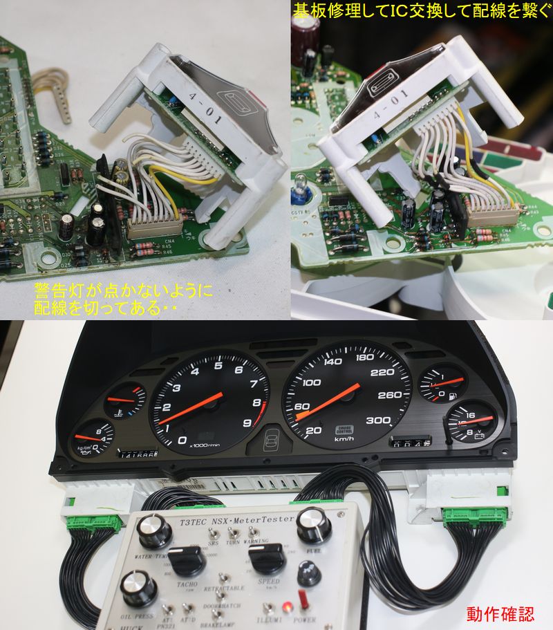

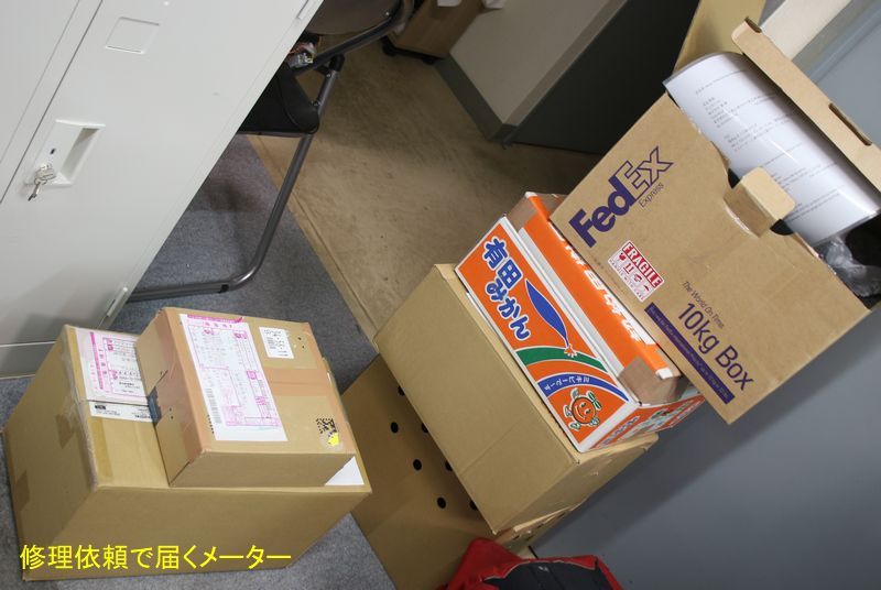

年明け早々
メーター修理がどんどん入ってきてこれも驚いた。
もう、この半月で10台近く修理したし
目の前にまだ
箱に入ったメーターが5台以上積まれている。
多くは
ホンダのディーラーさんとNSX系の中古車屋さんからの修理依頼だけど
海外からの修理依頼が2件ありました。
1台は基板トラブルでタコメーターが動かなくて速度エラーが大きい
もう1台は恐らく自分で分解を試みて人災で壊しちゃったもの。
この、メーター修理は
うちの社内でも出来るのが私だけだから
誰かに伝授しないと将来が不安なんだけど
クルマ屋で電気が好きな人って少ないんだよね。
誰か
基板修理ができるスタッフが入ってくれないかなぁ。

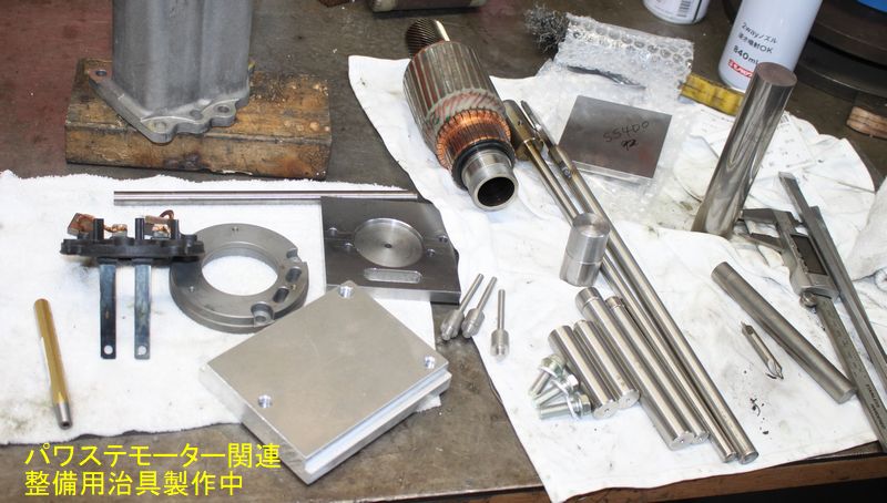

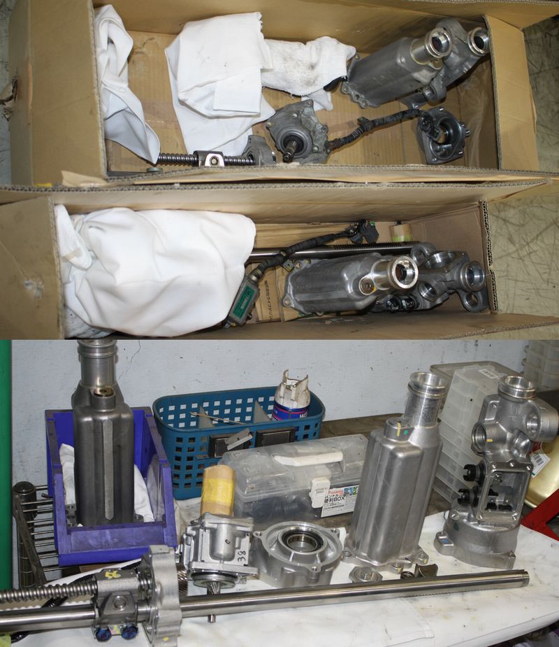

パワステの修理依頼が重なってる。
いつもの
操舵のガタを直す修理は確立しているので問題ないんだけど
このパワステ修理
年々 深刻な消耗の個体が増えてきて
この際
もっと徹底的に分解整備を進めて行くことにして
整備方法の模索と
分解整備のための治具をいろいろ作っています。
遠くない将来
パワステラックの再生に関してWebページでも作って紹介しようと思いますが
もう
初期型のパワステラックは新品での供給が絶望的なので
軽い浸水くらいなら治せるようにならないと
内部が錆びて
ハンドルが回らなくなって修理不能な車輌が出てきてしまいそうだから。

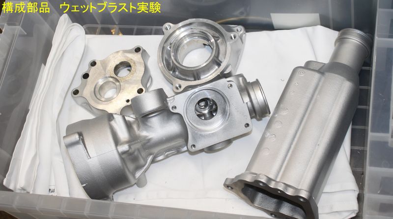

パワステラックをフル分解してケースをウェットブラストするには
組み込まれているベアリング類を全て外さないと処理できないので
その脱着ってけっこう大変なんです。
一度は確立したんだけど
難易度が高くて作業封印していたパワステトルクセンサー修理も
方法を変えて
再開しようと模索しています。

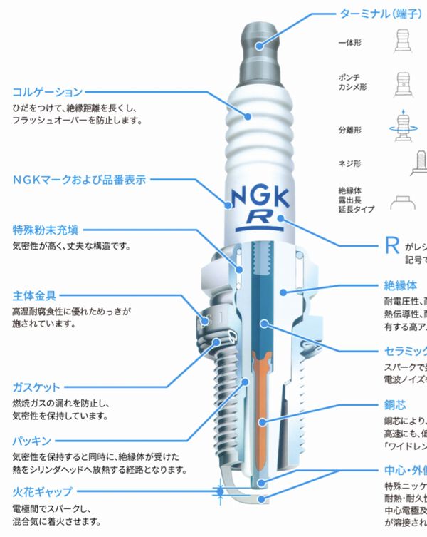

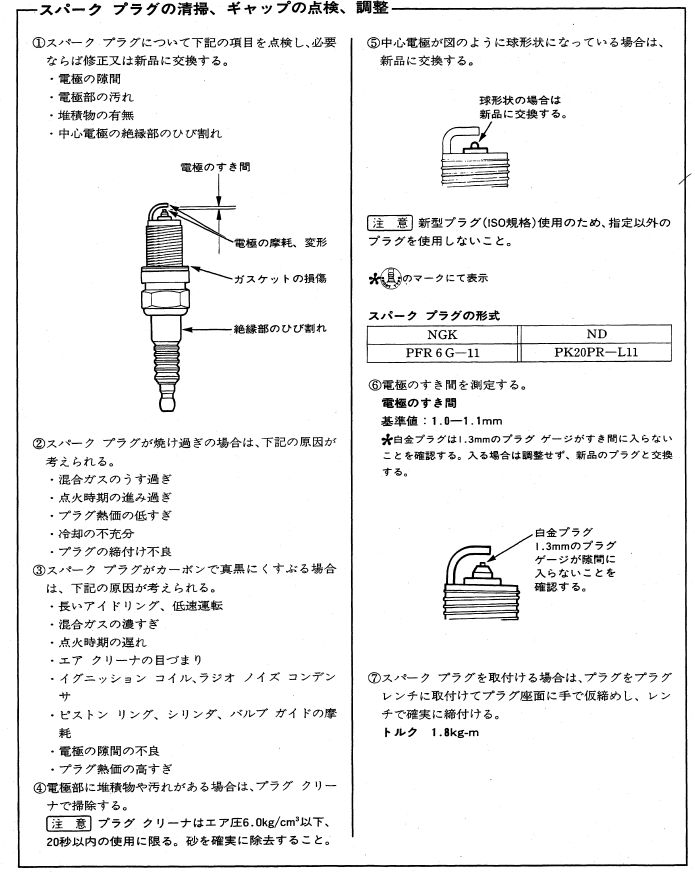

スパークプラグの締付トルクについて 引用
2026/1/16 (金) 23:55:23 - monaca - 220-219-197-187.2i.mecha.ne.jp [220.219.197.187] - No.1768575323
いつも拝見しております。
スパークプラグの締付トルクについてですが、
サービスマニュアルは約18Nmと記載があり、
NGKなどのサイトは約25Nmとあります。
T3TECさんで整備する際の基準締付トルクはどのくらいでしょうか?
ご教示頂ければ幸いです。

運転中フロントエアリフターの動作状況が分かるように
メーター内にランプが点くように仕込んだ。
去年の北海道ツーリングで
かなりの距離 フロントを上げたまま走っちゃって
(カーブを曲がれば違和感感じるんだけど直線のみってあまり分からない)
こりゃあ、かっちゃんを笑えないよな・・と思って
エアリフター作動時に
使っていない
排気温度警告灯のところが赤く点灯するようにしてみた。
この、排気温度警告灯は触媒温度が異常上昇したことを検出するものだけど
かつて 点火がポイント式の時代の遺物で
平成9年辺りから装着されなくなって
フルトラ点火車は過去に遡って装着義務がなくなったので
NSXには触媒温度センサーを含めて不要なんです。

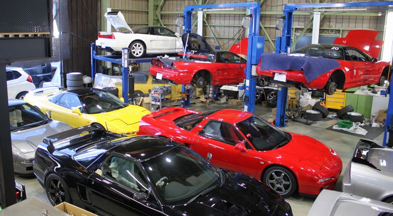

今年も多くのNSXがT3ファクトリーに入庫して整備作業を行いました。
目立つ作業を数えてみたら
継続車検 86台
エンジン降ろしメンテナンス 11台
AT→MT換装  11台
エアコンの134aチェンジ 19台
これ以外にも細かい作業からクラッチ交換くらいの作業は多数
こりゃあ、大変だったわけだ。

私がしばらく仕事を抜けたせいで
修理依頼のメーターが溜まっちゃって
気づけば7台ほど届いて積まれていたので
ここ数日
頑張ってメーター修理作業。

ファクトリーの設備もいろいろ更新したり増設しました。
ウェットブラストマシンも
じっくり紹介する機会を失ってたけど
活用開始しています。
サスペンションにフルピロキットを組む際に
アームやメンバー類をブラスト処理したときのモノです。
ボールジョイント部分にブラストの粉末メディアが入らないようガードを付けて
ウェットブラストマシンで処理すると
見事に新品同様に綺麗になって
ボールジョイントのゴムブーツを全て新品交換すれば
クルマの下回りは見た目 新車状態になります。
満足度は高いと思うんですよね。

パワステギアボックスは構成部品が単品販売されていないから
対処法はラックAssy交換しか無いんだけど、
困ったことに
前期のパワステギアボックスは絶版でメーカー在庫も無くて
正攻法では修理不能な状態です。
いっそ
在庫がある後期パワステギアボックスと後期パワステコンピュータを買って
パワステを後期仕様にしてしまえば最善なんだけど
パワステコンピュータは初期型も後期型も絶版なんだよね・・
幸いなのは浸水したパワステのトルクセンサー系統は生きているので
イレギュラーな方法だけど
新品で後期パワステラックを購入して
トルクセンサーピニオンを 前期パワステから移植して使うことにしました。
パワステギアボックスの前期後期では
トルクセンサー部分が異なるだけで
モーターやラック関連は同じだからこんな裏技が使えます。
外した新品の後期トルクセンサーピニオンがすごく勿体ないけど
後期パワステコンピュータが再販されたら
それを購入してトルクセンサーも後期にすれば
フル後期パワステになるので
それまではオーナーに持っていてもらうことにします。
