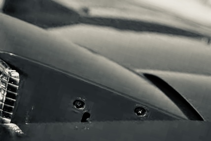

リトラカバーのネジについて 引用
2026/2/25 (水) 20:30:52 - 離島のNSX乗り - M119105095151.v4.enabler.ne.jp [119.105.95.151] - No.1771990227
リトラのカバーについている4本の段付きの
M5ネジの品番を教えて頂くと助かります。
内側が知らないうちに無くなってました。

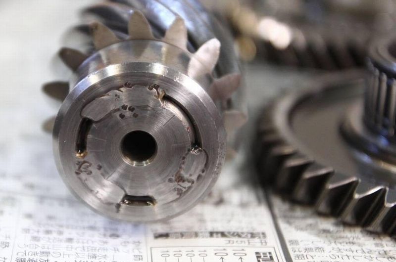

25年以上前に私がOH&組み替えを行った5速ミッションを再びOHする作業を行いました。
もう、長い付き合いのアキュラのお客さんで
身辺事情で長期間 ガレージで眠らせていたNSXを復活させたいということで
自宅から引き上げてきて整備しているんですが
エンジンは問題なく動いたけどブレーキ関連が重整備必要で
いろいろ整備の手を入れています。

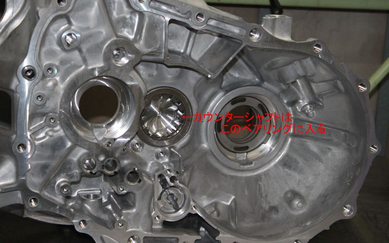

実はこのアキュラは
私が初めてOH作業を行ったNSXのミッションなんです。
RX−7の縦置きと日産と三菱の横置きくらいしか分解整備したことが無くて
ホンダのミッションを初めて分解したんだけど
カウンターシャフトをスナップリング1本で固定するという構造に驚き
マツダに比べると
なんて簡素な構造だろう・・と思った。
(マツダのミッションは理にかなってるけど非常に面倒な構造)
初めてNSXのミッションをフル分解したので
仕組みを理解しようと頑張って組み立てたのを思い出す。
NSXの5速は
国内仕様とアキュラではギア比が変わっていて
1速は同じだけど
アキュラは2.3.4速のギア比が上がっていて 5速は同じ。
良く言えば2速から上がクロスレシオなんだけど
実際乗ってみると
1速から2速に上げた途端に失速感を感じるし全体的に加速感が重い。
なので2.3.4を国内仕様に変更してファイナルをR仕様に組み替えたんです。
ミッションケースに '00.9.4 TYIZ とかサインしてあったので
当時私は36歳 あれから25年以上経つんだなぁ。
あのあと
このオーナーさんはサーキット走行を楽しんでいたんだけど
組み合わせていたクラッチが
当時の市販向けOSツインで 大口径のCタイプだったから
シンクロとハブクラッチがだいぶ消耗していたので
ミッションをOHして
クラッチは小口径のT3仕様OSツインに交換します。
クラッチは
容量が足りているなら絶対小口径に分があります
シフトチェンジの軽さは クラッチディスクの回転体重量が大きく影響するので。
かつて自分で分解整備したミッションを四半世紀ぶりに再び分解して整備。
こういうのも
クルマの寿命が長いNSXならではのことでしょうね。

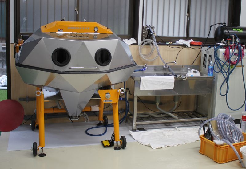

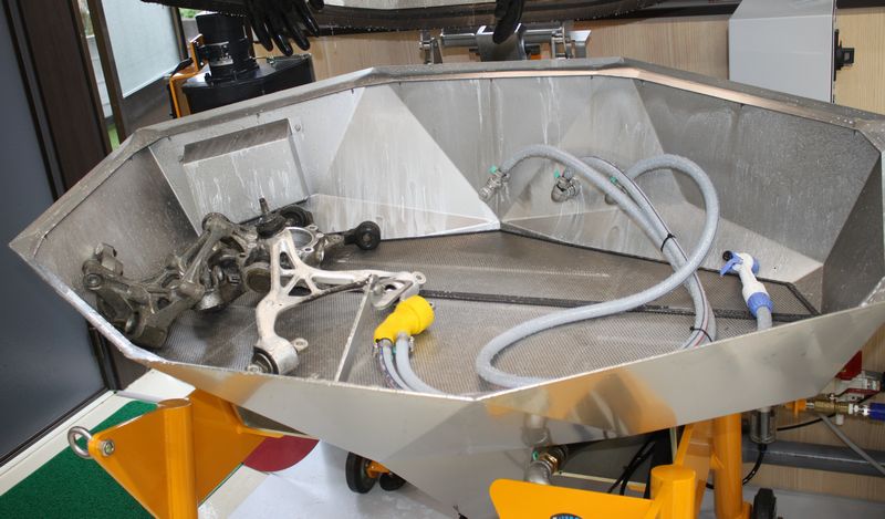

ウェットブラストマシンとほぼ同時に導入したのが
ドライアイス洗浄装置。
「高圧空気でドライアイスの粉末を対象物に当てて汚れを落とす」
と、言う洗浄機なんだけど
取扱業者さんが
機械をデモストレーションで持ってきてくれて
日頃 うちの作業で洗浄に苦労している物に使えるのか・・
を、試してみたところ
非常に有効だったから導入した次第です。

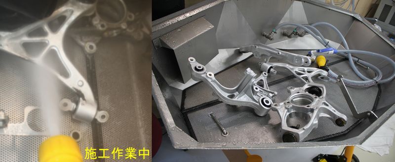

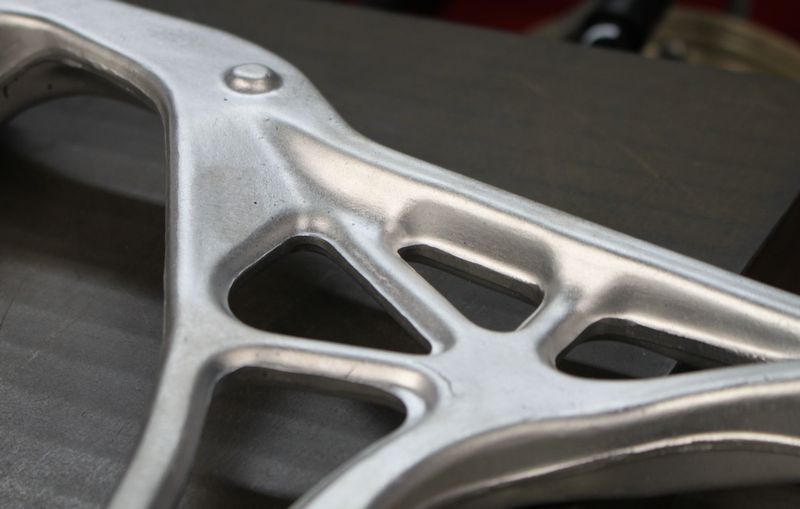

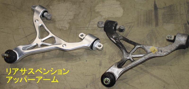

サスペンションアームなどは
アルミ素地の部品は
車輌から取り外して単品にするなら
ウェットブラストマシンの方が簡単にキレイになるので
ほぼ同時にウェットブラストマシンも導入したんだけど
ドライアイス洗浄だと
車輌に組み立てたままの状態で清掃作業が出来るのもメリット。

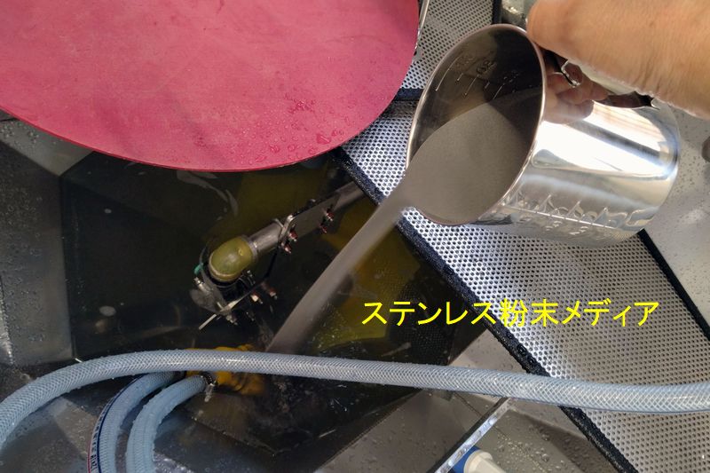

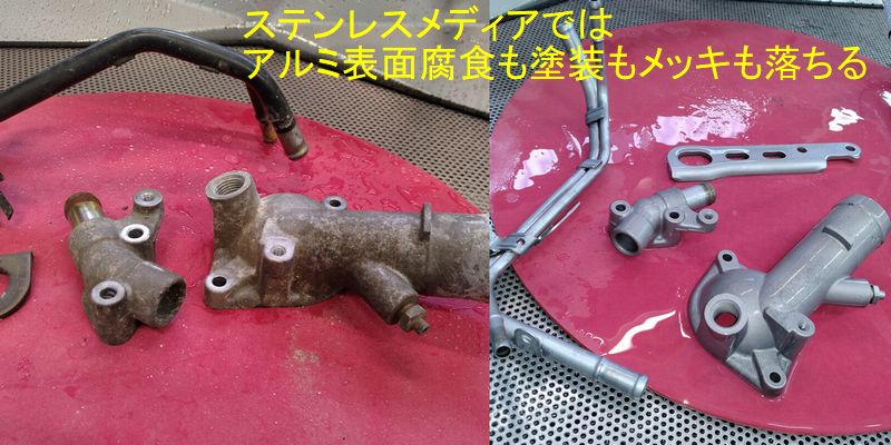

ウェットブラストは
ガラスやステンレスの粉末を対象物に当てるわけだから
固いモノを物理接触させるんだから非常に強力な反面
細部に粉末メディアが残ってしまう可能性があるし
樹脂部品などには強力すぎるんです。

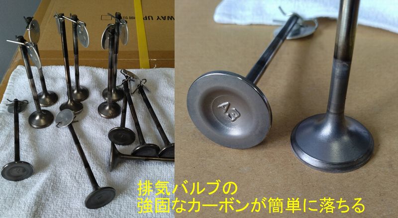

で、最も興味あったのが
エンジンのカーボンで汚れた部分。
一番はピストンの頭
エンジン降ろしメンテナンス&ヘッドOHでは
ピストンに堆積したカーボンは
手作業で地道に除去していたんだけど
高温で焼き付いて固着堆積したカーボンは非常に固くて除去が大変
これがドライアイス洗浄可能なのか?
試してみたところ
もう、感動的な勢いでカーボンが除去される。
ドライアイス噴射が当たったところは
あっさりとカーボンが吹き飛んでアルミ素地が見えるんだから驚き・・
1分もかからずピストン1個がキレイになる。
シリンダー壁面などの油分はまったくそのままなんだから不思議。
ドライアイス洗浄の理屈は
顆粒状のドライアイスを 機械の中でさらに細かく砕いて砂状にして
高圧エアと共に対象物に吹き付けると
対象物の汚れが急激に低温になって収縮し
汚れの隙間に入ったドライアイスが瞬時に昇華するとき
一気に体積が増えるので そのガス圧で汚れを剥がす・・
と、言うことらしい。

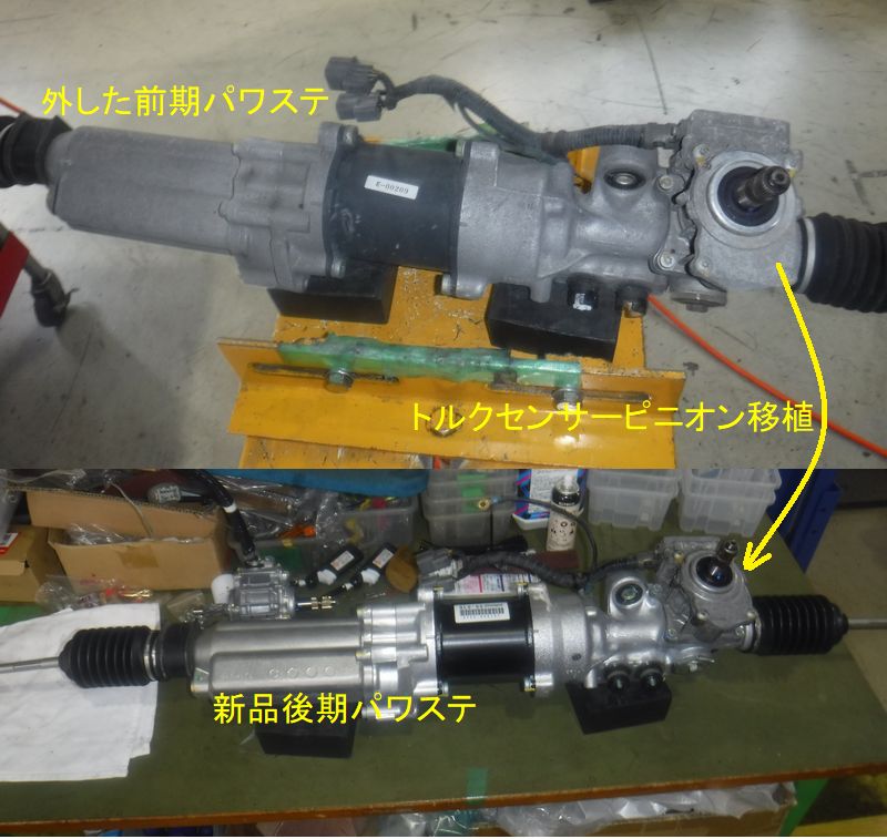

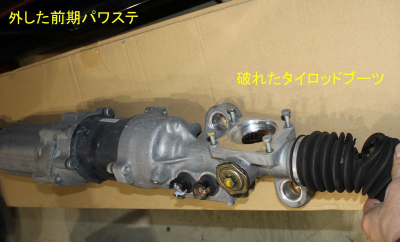

パワステの修理依頼が重なってる。
いつもの
操舵のガタを直す修理は確立しているので問題ないんだけど
このパワステ修理
年々 深刻な消耗の個体が増えてきて
この際
もっと徹底的に分解整備を進めて行くことにして
整備方法の模索と
分解整備のための治具をいろいろ作っています。
遠くない将来
パワステラックの再生に関してWebページでも作って紹介しようと思いますが
もう
初期型のパワステラックは新品での供給が絶望的なので
軽い浸水くらいなら治せるようにならないと
内部が錆びて
ハンドルが回らなくなって修理不能な車輌が出てきてしまいそうだから。
パワステラックをフル分解してケースをウェットブラストするには
組み込まれているベアリング類を全て外さないと処理できないので
その脱着ってけっこう大変なんです。
一度は確立したんだけど
難易度が高くて作業封印していたパワステトルクセンサー修理も
方法を変えて
再開しようと模索しています。

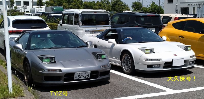

2026/1/4 (日) 11:52:28 - TYIZ - Edit by 管理者 - No.1767495148
2日から自分のクルマの作業で通常出勤
大久保は元旦から自分のNSXを分解していたようで
私が2日に職場に行ったら
大久保号はダッシュボードが外れていて何やら室内がバラバラになってる。
以前から計画していた
エアバッグ関連の配線と装置の全撤去と
助手席のグローブボックスをエアバッグレスのモノに交換したいとのことで
ダッシュボード外して
奥にある鉄骨補強バーをエアバッグレス用に交換し
エアバッグ関連の配線をぜんぶ撤去して
以前組まれていた社外オーディオなどの配線も撤去して大掃除してる。
まあ、これらをやりたい気持ちは分かるけどなぁ。
助手席エアバッグ車輌は
グローブボックスが狭くてモノが入らないので
エアバッグレスに交換したいんだけど
フレーム左右を繋いでる鉄骨がエアバッグを逃げる形状で
これを交換しないとグローブボックス交換が出来ない。
実際これを行ったNSXは見たことが無いので
大久保は実験がてら作業。
ついでにパワステコンピュータを後期化して
車内も大掃除してた。

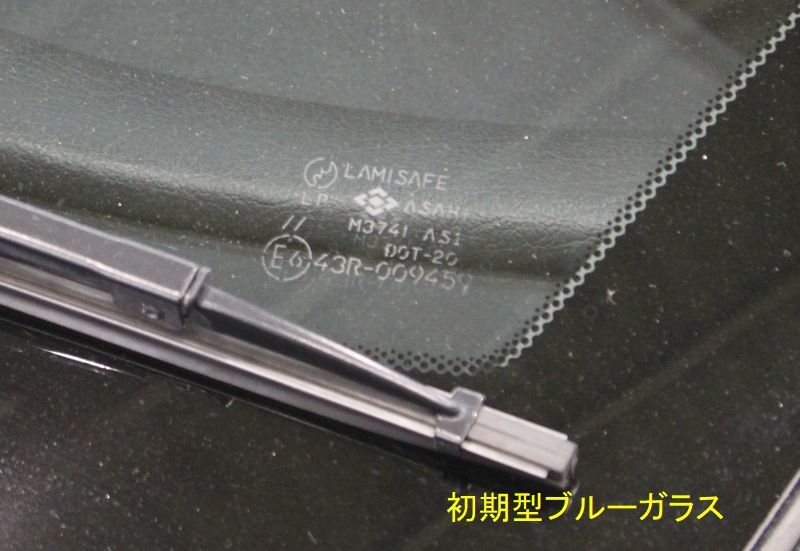

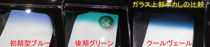

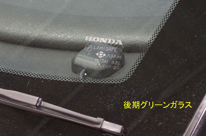

TYIZ号は
主な作業はリアハッチの交換。

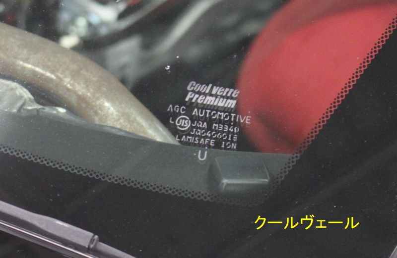

TYIZ号は フロントガラスはグリーンのクールヴェールで
左右ドアガラスは後期のグリーンに交換済み。
だけどリアハッチは初期型のブルーガラスのままでした。
数年前 ハッチのゴムモールだけガラス屋さんに交換してもらって
まあ、このままで良いかな・・と思ってたんだけど
お客さんから
フレーム付きグリーンガラスの中古品をいただいたので
この機会に組んでみることにした。
このガラス 雨染みと傷があってゴムモールも老化してたので
まずはモールを除去して
酸化セリウムとポリッシャーで磨く。
ガラスは労せずピカピカクリアになったんだけど
ゴムモールの交換は予想以上に大変・・
このモール交換
ガラス屋さんに頼むと

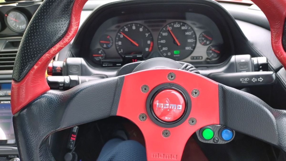

運転中フロントエアリフターの動作状況が分かるように
メーター内にランプが点くように仕込んだ。
去年の北海道ツーリングで
かなりの距離 フロントを上げたまま走っちゃって
(カーブを曲がれば違和感感じるんだけど直線のみってあまり分からない)
こりゃあ、かっちゃんを笑えないよな・・と思って
エアリフター作動時に
使っていない
排気温度警告灯のところが赤く点灯するようにしてみた。
この、排気温度警告灯は触媒温度が異常上昇したことを検出するものだけど
かつて 点火がポイント式の時代の遺物で
平成9年辺りから装着されなくなって
フルトラ点火車は過去に遡って装着義務がなくなったので
NSXには触媒温度センサーを含めて不要なんです。
と、言う感じで
やりたかった作業は概ね完了
大久保の方は今日の時点でまだバラバラだから
今日いっぱいか明日までかかりそうだ。
ま、新年は自分のクルマ作業で過ごすなんてのは良いものだと思う。

ファクトリーの設備もいろいろ更新したり増設しました。
ウェットブラストマシンも
じっくり紹介する機会を失ってたけど
活用開始しています。
サスペンションにフルピロキットを組む際に
アームやメンバー類をブラスト処理したときのモノです。
ボールジョイント部分にブラストの粉末メディアが入らないようガードを付けて
ウェットブラストマシンで処理すると
見事に新品同様に綺麗になって
ボールジョイントのゴムブーツを全て新品交換すれば
クルマの下回りは見た目 新車状態になります。
満足度は高いと思うんですよね。
