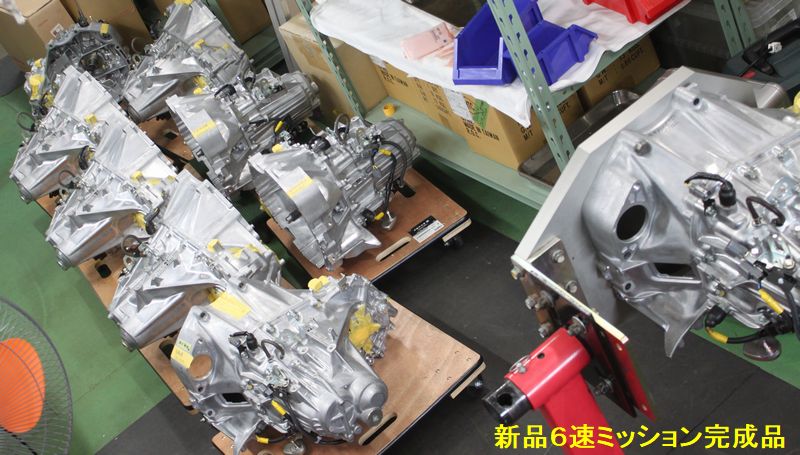

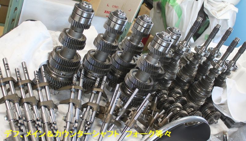

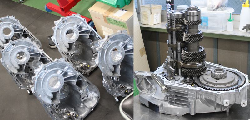

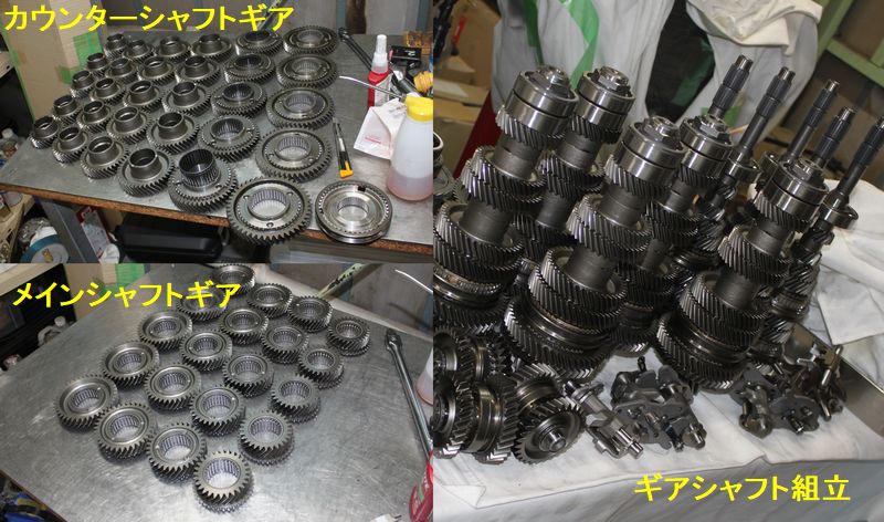

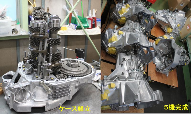

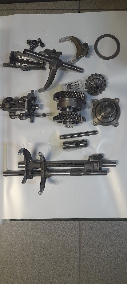

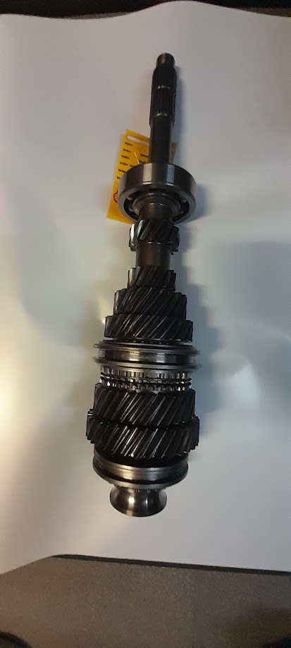

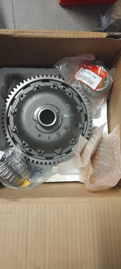

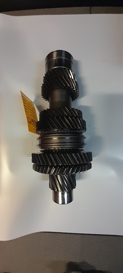

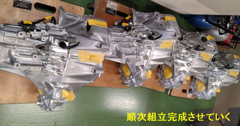

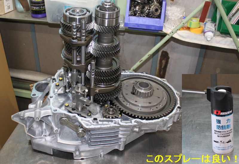

今年3回目の6速ミッション組み立て作業中。 今回も5機同時に組み立てているので これで今年15機目。 純正部品の高騰により 6速ミッションも大変な値上げ状態になったんだけど それでも 6速ミッションの需要は止まらないもので この5機もほぼ 行方が決まっています。 で、価格高騰はともかく 部品の欠品が困った状態になっていて 1速ギアが長期欠品納期未定です。 6速ミッションの1速ギアは 熱処理後に溶接組立された 普通はやらないだろう製作方法のためか 再供給の目処が立っていないようで T3TECに在庫があるのもあと2台分だから ギアの供給がなんとかならないと 来年のAT→6MT換装需要に対応できなくなってきました。 こうなってくると 純正の再供給を待つか 互換ギアの製作を検討するか・・の2択なわけだけど このギアを作れる業者は限られるだろうな・・ 実はかなり危機感を感じているんです。

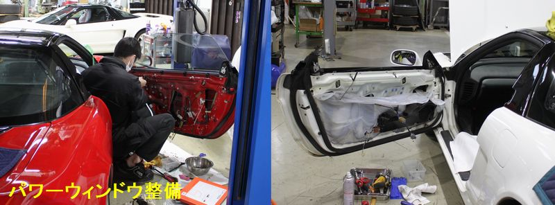

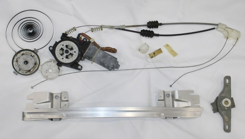

先日 有りそうで無かった 怖いトラブルに遭遇しました。 NSXは NA1・Rの助手席以外は電動スライドシートですが これの故障というのは非常に少なくて まず、壊れないんだろうと安心しきっていたんだけど お客さんが 運転席を一番後ろまでスライドを下げたところで 前後方向に動かなくなった・・とのこと。 調べてみると モーターが仕込まれている左レールは動こうとするんだけど 右レールのネジ軸が回らないので シートは少しだけ右前方に動くだけ。 この状態で何が困るって レールをボディに固定しているボルトの上に スライドレールが重なってしまっているため シートレールをボディに固定している後方のボルト2本が外せない・・ つまり 車輌からシートが外せない・・ これは参った・・ シートの前後方向移動は 左右のレールに仕込まれているネジ軸を モーターで回すことで直道の動きを得ているわけですが どうやら右側のネジ軸が回ってくれない。 最初 左レールのモーターと右レールのギアボックスを繋いでる 同調ケーブルが切れたのかな・・と外してみたんだけど ケーブルに問題は無く では、ギアボックスのピニオンを回せばネジ軸が回るかな・・と、試してみると 回るんだけど空回りでネジ軸は動かない・・ こりゃあ、ギアボックスの中で何かが起きている・・と言うわけで 前側のレール固定ボルトを2本外し シートを少し浮かせた状態で ピニオンギアシャフトを外し ネジ軸を回そうと思ったんだけど 固くて手じゃあ回らない・・ なんとかペンチを突っ込んでネジ軸を掴み 強引に回す。 非常に固いけど なんとか少しづつネジ軸を回して数センチシートを前に出せたので 後方のレール取付ボルトを外して シートを車外に取り出せた。 レールからネジ軸Assyを外して ギアボックスから抜いてみると 樹脂製ギアの一部が完全に舐めてしまっている・・ これじゃあ ピニオンが回ってもネジ軸は回転しないのでシートは動かない・・ 右レールが動かなかった原因は分かったけど ギアが舐めてしまった原因は何だろう・・ それはおそらく シートを最後まで後方に下げる という頻度が高かったんだと思う。 電動スライドでは 前後動作のストロークエンドでレールがロックした状態でも モーターはピニオンを回す力をかけ続けるわけで その時 ピニオンと樹脂製のウォームギアは毎回同じ所が噛んだ状態で力がかかります。 これを繰り返しているうちに 樹脂製ギアが欠けてしまって 破片がギアボックスの中に転がってネジ軸がロック状態になってしまった・・ と、言うのが 今回のトラブルの原因だと予想します。 今回の車輌では ネジ軸Assyを交換して対処しますが このトラブルに遭遇しないようにするには・・ 「シートをストロークエンドまで動かさない」と言うことになりそうです。 この現象 多数のNSXを見てきているT3TECでさえ初めて遭遇したんだから 経年老化でみんなが起こりうる・・というよりは 特定の使い方がトラブルの原因になる・・という可能性が高いと思う。 とはいえ 生産から30年以上経過したNSXですからね。 シートレールも消耗は進行しているわけで 気になる方は レールを分解して清掃して目視点検してグリスアップして組み立て・・ なんてのも 安心感が買えるのかもしれません。 今回の件を見て 大久保と私は 近い将来 自分のシートレールは分解清掃しよう・・ 来年の正月作業はこれだな・・と思いました。

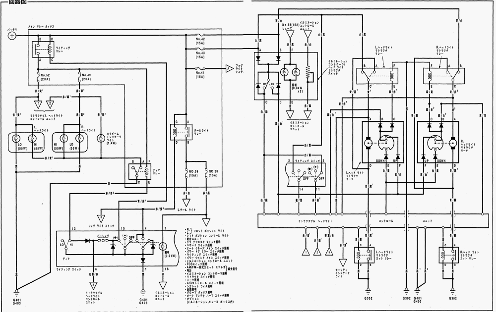

お世話になります。以前メーター修理でお世話になった熊本のmrkwyshrです。 今回お伺いしたい事があって、車検のヘッドライトに関してです。 以前から使用していたハイビームの社外HIDが光量不足で対策を迫られているのですが、新しくHIDを買い直すか、 不具合が少なく明るいと噂のLEDを購入するか悩んでおります。 NSXのヘッドライトの構造上LEDとは相性が良くない様に思えるのですが、何か情報をお持ちではないでしょうか? ヘッドライトを新品にすればいいのでしょうがあまり現実的ではないのでお力を貸して頂きたいです。 宜しくお願い致します。
ハイビーム検査では カットオフラインという概念は無く 最も光が強い 光軸中心が適正な方向を向いているか? を、検査しています。 その、中心光軸が拡散していて計測器でセンターが拾えない と言うことは 使っているHIDバーナーの発光ポイントが H1ハロゲン電球の規格と合っていないという事になります。 つまりはHIDのまま 車検を通すならバーナーの交換が必要です 実際 人間の目では明らかに明るくても 計測器では上手く測れずにNGになる事はあります。 特にLEDは チップを2個使うことが多いから これをハロゲン電球用のヘッドライトユニットに組むと 光の中心が見つけられずにNGになります。 まあ、実走行では明るい方が快適なんだろうから 車検の時だけハロゲン電球に戻すのが安直でいいかもしれませんね。
返信有難うございます。 聞いてみたらHIDの不良で光量が足りないようです。 やはりLEDはNSXには厳しいのですね。 素直に新しいHID交換するかトラブルの少ないハロゲンにする事にします。 教えて下さり有難う御座いました。
そもそもHIDで光量が不足というのがおかしいですね。 NSXの時代の4灯ヘッドライトは 光量の下限値が12000カンデラですが 普通のハロゲン電球でも20000カンデラくらい出ます。 HIDの光量はハロゲン電球を優に超えるので 光量不足が起きているとしたら レンズの曇りとか 灯体そのものに問題が起きている可能性が高いです。 HIDは 経年老化で暗くなってくると言うことは無く 寿命を迎えると 突然点灯しなくなります。 で、LEDですが 色々実験したんだけど 良い製品に巡り会えていません。 理由は熱暴走で パワーLEDというのは 実はものすごく発熱します。 それでいて LEDは熱に弱い(概ね100度程度が限界) だから ファンを設けて空冷の構造になっている製品が多いわけだけど それでも高温になると 破損しないように電流制限して照度を落とすようになっています。 NSXのヘッドライトは 電球を入れるソケット部分に金具があって ファンで送った風がプロジェクターユニット側へ流れないんです。 結果 どうなるかと言えば 通電して点灯した直後はかなり明るいんだけど 10分も経つと どんどん暗くなっていきます。 有名なメーカーの高性能モデルをNSXのヘッドライトに組み込んで 直流安定化電源で点灯させてみると 通電直後3A近辺流れて 35W程の消費電力にで これは明るい!と思えるんだけど そのまま見守っているとどんどん電流量が落ちて1A近辺まで落ちて 通電当初よりも明らかに暗くなる。 その状態で 電球後部のキャップを外して エアガンで強制冷却してやると すぐに電流量が増えて明るさも戻る。 つまりは LEDに仕込まれている安全機能が電流量を絞るため 光量が落ちるというわけです。 あと NSXの時代のクルマは 車検の際には ロービームの光軸も光量も不問で ハイビームによる光軸検査ですが 多くのH1・LEDは 板状のベースに LEDチップが2個付いてます。 つまり 発光点が2ヶ所になるわけで 車検場の光軸検査では検査機が迷ってしまってNGになることが多い。 だから うちに車検で入庫したNSXで ハイビームにLEDが入っていたら 陸自に行くときだけハロゲン電球に戻しています。 以上のような状況と実験結果なので 「NSXのヘッドライトにLEDは適していない」 と、言うのが私の判断です。 ただね ハロゲン電球に比べれば社外LEDの方が明るいのは事実なわけで ハイビーム側に入れて 短時間の明るさを求める使い方はアリだと思います。 NSXのヘッドライト ロービームには HIDが最善なのは間違いないんだけど ここ最近 H1のHIDキットが業界から消滅しかかっていて 我々も危機感を感じています。

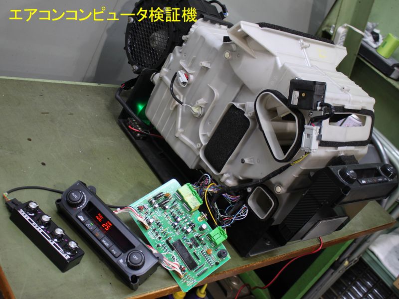

いつもお世話になっております。 H3年式ATの車両での現象で質問です。 先日帰宅しようと乗り込んだ所、雨天による湿気で窓が曇り視界不良の為、デフォッガー+ヒーター に切り替えアイドリングで曇りが取れるのを待っていました。 そのうち曇りが晴れると思い待っていたのですが、水温計が上がってもヒーターが効いておらず曇りが一向に取れません。エアコンの制御周りか何か故障したかと仕方なく動かすと、P→Rで急に曇りが取れ始め、やっと効き始めたかと思いPに戻すと温風が停止…何度か試行してRかDならヒーターが効く、という状況でした。 13年ほど前に納車された時、逆の現象が起きていてPかNでないとヒーターが効かず、走行中に車内がガンガン冷えていく(北海道の真冬です)という現象がありました。 その時はサーモスタッドを交換したら直った…というような記憶があるのですが、水温計普通なのになんで?とか、そもギアポジションで変わるって何?と色々考えましたがよくわかりません。 この現象自体はよくある事でしょうか?また、本当にサーモスタッドが原因で合っているのでしょうか? 長々と語って申し訳ありませんがよろしくお願いします。
TYIZ様 お返事ありがとうございます。 怪しいのはエアコンコンピューターですね。既に最高-最低設定でなくば碌に使い物にならないといった程度には壊れているので可能性は大いにありそうです。 逆にサーモスタッドではなさそうなのなら、取り敢えず不意のオーバーヒートなどの通常使用においての不安は大分スルー出来ますね。 ちょっと前にこの掲示板で話題になさってたエアコンコンピューターの修理やヘリテージの再販等…今回の現象には一旦様子見、としようと思います。
この季節に湿度による車内の曇りを除去しようと思ったら ヒーターの温風よりも エアコンによる除湿の効果が大きいわけで 文面の情報から考えられるのは 走行レンジでのみエアコンコンプレッサーが駆動される・・ と、言う状況になっているんだと思われますが NSXのエアコンにはシフトセレクトの条件は無いです。 でも、コンプレッサークラッチをオンオフさせているのは 実はエンジンコンピュータです。 信号の流れ的には エアコン操作パネルのスイッチから 背面のエアコンコンピュータへ それからエンジンコンピュータへ信号が流れると エンジンをアイドルアップさせてからエアコンクラッチを繋ぎます。 だから この信号の流れが どこかで途絶えているわけで 可能性としては エアコンコンピュータが怪しい気がします。 私もずいぶん昔 曇り取りのために除湿しようと思ってもコンプレッサーが回ってくれなくて 結局 エアコンコンピュータを交換したら綺麗に解決したことがあります。 今回の症状では サーモスタットは無関係だと思いますねぇ。

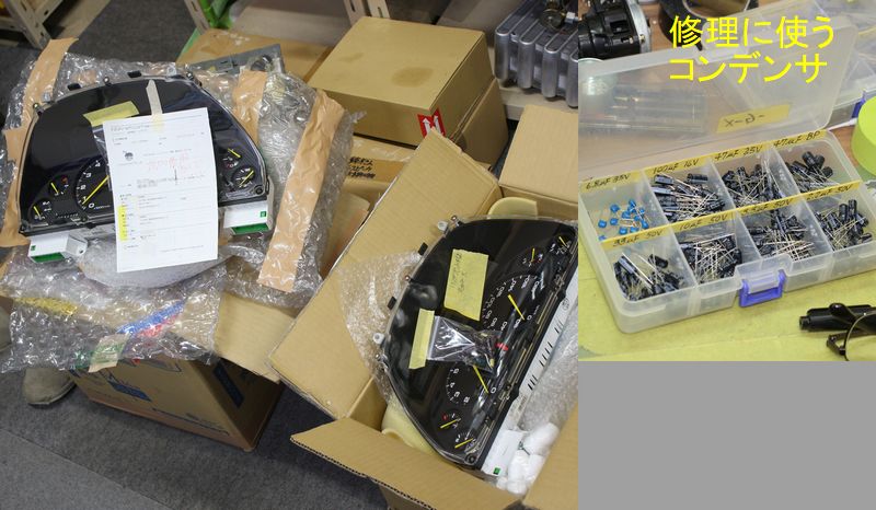

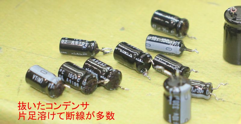

こんにちは、最近よく話題に出る様になった エアコンコンピュータの電解コンデンサを問題症状が出る前に 予防交換したいのですが、実装個所は全部で13箇所、仕様と入手可能な サイトを整理していたのですが、下記の内容で正しいでしょうか 実装個所 静電容量 定格電圧 入手サイト C19 22μF 16V https://akizukidenshi.com/catalog/g/g110592/ https://eleshop.jp/shop/g/g3CE13C/ C44 22μF 35V https://akizukidenshi.com/catalog/g/g108235/ https://eleshop.jp/shop/g/gGB7124/ C33 100μF 35V https://akizukidenshi.com/catalog/g/g102724/ https://eleshop.jp/shop/g/g52D131/ C17 0.47μF 50V https://akizukidenshi.com/catalog/g/g108148/ https://eleshop.jp/shop/g/gH9E311/ C10 330μF 10V https://eleshop.jp/shop/g/g3CE135/ C14 47μF 35V https://eleshop.jp/shop/g/gE4L412/ C16 3.3μF 50V https://eleshop.jp/shop/g/g3CE13U/ C6 330μF 35V https://eleshop.jp/shop/g/gF8T12U/ C11 100μF 10V https://eleshop.jp/shop/g/g3CE133/ C15 47μF 35V https://eleshop.jp/shop/g/gF8T12R/ C32 47μF 50V https://eleshop.jp/shop/g/gF6C123/ C24 47μF 35V https://eleshop.jp/shop/g/gF8T12R/ C22 47μF 35V https://eleshop.jp/shop/g/gF8T12R/ 少し前に秋月の店頭で探してみたのですが、生産終了になっているものもあり 13種すべてを揃えることは出来ませんでした。NSXnetにはコンデンサのばら売りは ありませんが、修理用のストックから分けて頂くことは出来るものでしょうか どうぞ、よろしくお願いいたします
DigiKeyは Youtubeでイチケンさんが紹介してますよね。 なにしろ 取り扱い部品の幅が広くて選び放題。 ちなみに 0.47μF 電解コンデンサーなら REA0511R47M050K あたりですね。 これは マルツパーツでも買えます。 NSXのメーターなどで主に使われている 日本ケミコンが 小容量の電解コンデンサーをどんどん廃盤にしてるから 古い電子機器の交換用コンデンサー選択が難しくなってます。
いい通販サイトがあるんですね。自分でやるかやらないかは置いておいて 電子工作は好きなので一度眺めてみます。ご案内とご説明ありがとうございました。
メーターやエアコンコンコンピュータに使うコンデンサーなど電子部品は Digi-Keyで買ってますね。 アメリカの通販業者だけど ここは狙い通りの部品が購入できます。 同容量のコンデンサーでも選択肢が非常に多く 何を選ぶかは 作業者の考えと実験結果で決めていくのでノウハウですね。 ちなみに0.47μFは 試したところセラコンでも動くんだけど ここに電解コンデンサーを使った設計思想があったはずなので 私は電解コンデンサーを使うことにしています。 エアコンコンピュータは 液漏れや腐食が全く無ければ コンデンサー交換は難しくないけど 腐食が始まっていると コンデンサーを抜いた途端にパターンが断線してしまって 修理難易度が急上昇して その後 動作検証するのが困難になります。 そうした 人災で壊してしまった基板の修理依頼も来るんですが これは自然故障よりも苦労します。 メーターもエアコンコンピュータも新品は買えない貴重品です 自信が無ければ手を出さない方が良いかと思う。 nsxnetで修理用コンデンサのバラ売りなんかやったら 基板を壊す人が続出するだろうし サポートが非常に面倒なことになるのが目に見えてるのでやりません。

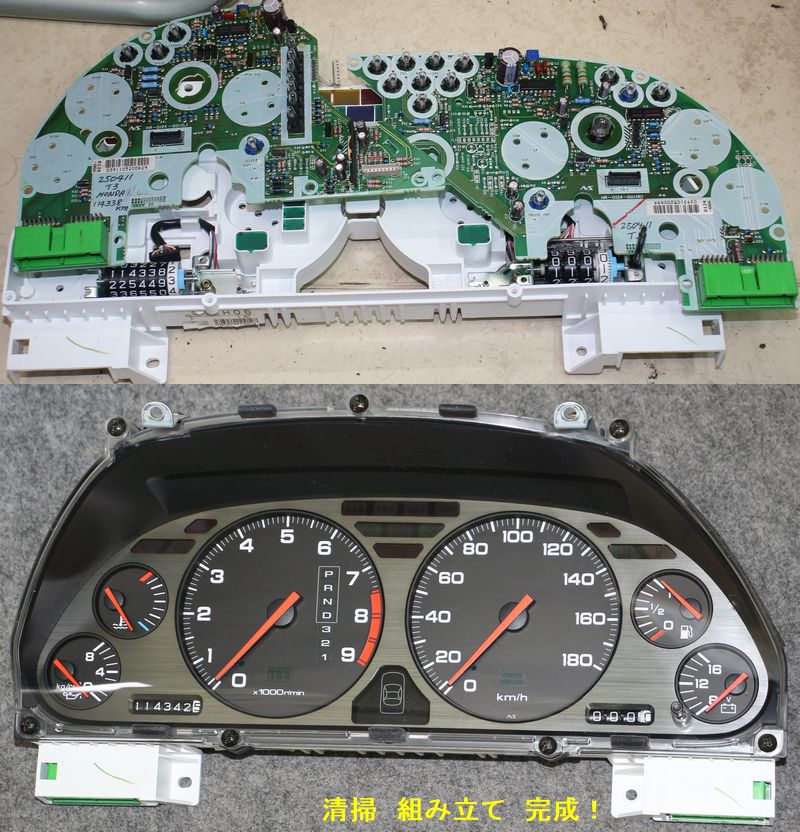

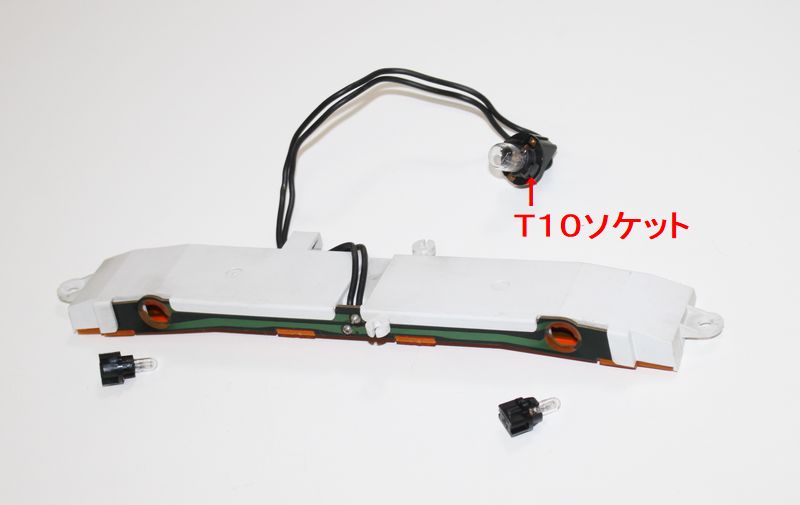

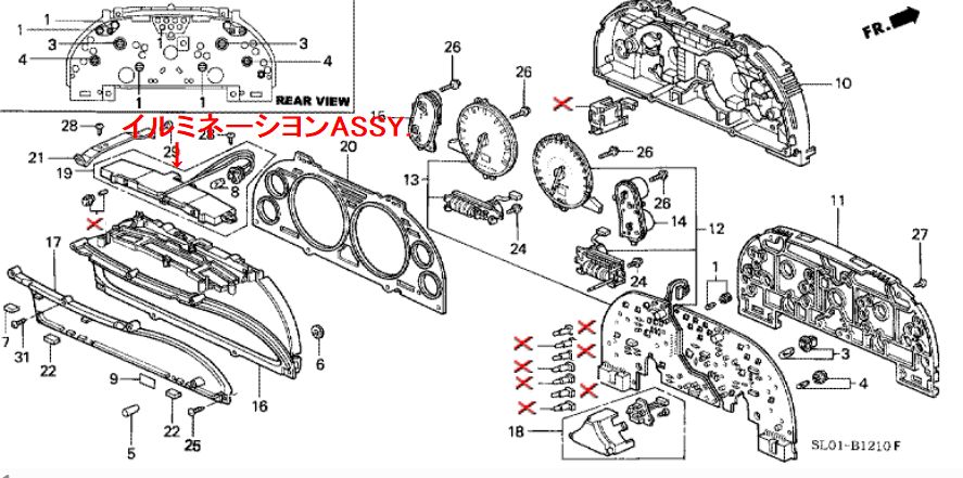

Tyiz様、はじめまして。 2025年3月からNSX 1991年式5MTに乗っています 大阪在住のコネパクと申します。 乗って一年走った後から灯火類をLED化し始めまして 外灯類は全て出来ました。 それで車内も手掛けましてセンターコンソールやハンドル廻りのスイッチ類も完了後 メーター内も手掛けたのですがメーターの針を灯すイルミネーションユニットだけが 点かなくてT5の向きを変えたりT10側も反転させたり色々と試したのですが イルミネーション灯だけが点きません。 それでノーマルの電球に戻したのですがこれでも点かなくなりました。 外してテスターで導通確認しましたがT10の電極からT5の電極まで 導通は有りました。 同一線上だからT10で止まってしまっているのでしょうか。 ご享受頂けましたら幸いです。 宜しくお願い致します。 写真が送れないみたいなので文章だけですみません。

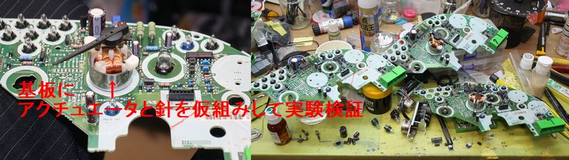

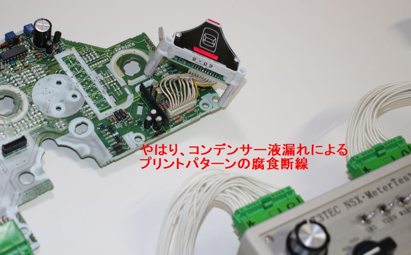

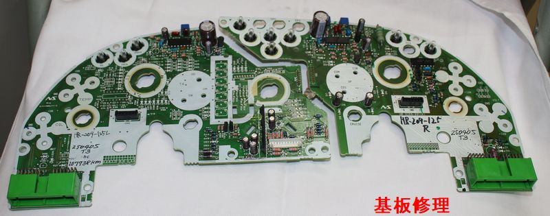

イルミネーションユニット不点灯の後日談です。 8月9日夜、ヤフオクに出品(出店?)している「ケイエスロム」様に 質問欄からご相談、基盤を写メしてくださいとの事で 10日朝イチに分解して2枚4面をアドレス宛で添付送信 直ぐに返信が有り写真では分からないので午前着で 送ってくださいとありましたので13:00に区の中央局から 車検証のコピー添えてゆうパックで発送。 11日午後に診断連絡が有り、その内容が 「電解コンデンサーの容量抜け、液漏れ、基盤焼け、断線」と 今までよく頑張ってたんだなと。 12日修理完了と発送連絡が有り。 13日11:00ゆうパックの着払いで到着。 交換したコンデンサーは15個、一部容量アップで一回り大きな物が。 断線はハンダ付け面に赤いリード線でジャンピング。 あまりにも嬉しくて基盤のコネクタ付け忘れて「付け忘れですよ」と指摘され 赤っ恥。イルミネーション灯2つでこんなに明るくなるとは感動。 修理代金は32,300円、自宅から車で1時間も掛からないお店だったとはいえ 夏季休暇無しで作業に当たって貰いフルメンテナンスもして頂いたので もう感謝しかありません。 週末の友人とのドライブの約束に間に合いました。
Tyiz様 返信ありがとうございます。 基盤側に通って無い所があるんですね。 ハンドル廻りのT3LED化が色プラめくってカラフルに したら気分上がってしまってメーターも手掛けてしまいました。 ご助力、ありがとうございます。 BBS、1から拝見しまして大変参考になりました。
メーターのイルミネーションAssyの電球をLEDに交換したら点かなくて 電球に戻しても点かない・・と言うことでしょうか。 で、T10ソケットから分岐後の1.4W電球ソケット間の導通はある・・と。 当然 T10ソケットに入っている3.4W電球も点くわけですよね? このイルミネーションAssyは 基板から給電されているので スモールランプを点けて イルミネーションAssyは光らないけど メーターの他の照明電球は点くなら 基板のどこかが断線したという事になりますよね。 これは テスターで追っていけば 原因を調べるのは苦労しないと思いますけど。 だけど 個人的には メーターの照明は電球のままが良いんじゃ無いかと思いますけどね。 あのメーターは 電球の光と拡散を想定して作られているので LEDの点光源だと 背面照明にムラが出る感じがするんです。 まあ、電球に近い拡散の良いLEDが見つかればそれもアリかと思いますが。

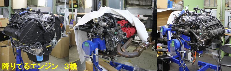

こんにちは、TYIZです。 先日 レンタカーで積載車を借りて 横須賀フェリーターミナルまでお客さんのNSXを引き上げに行ってきました。 九州の方のNSXなんですが 走行可能なんだけど エンジンがガラゴロと大きな音を出している状態で これは長距離の自走は絶対止めた方が良い・・との判断で 大分から新門司のターミナルまでは地元の業者さんが運んでくれて NSXは横須賀までフェリーで運んで フェリーターミナルからT3ファクトリーまでは私が積載車で運ぶ。 と、言うリレー方法でした。 横須賀フェリーターミナルは一昨年 ODYSSEYで九州へ行ったときに乗ったことがあって 船の到着は午後8時半 だから夕方6時半前には入間市を出たんだけど 豪雨と渋滞でペースが遅く 9時過ぎに横須賀フェリーターミナルに到着。 積載車には 代車のBbを積んでいって お客さんはBbでT3TEC近くのホテルに直行し 私はそのままT3ファクトリーへ戻って 翌日 Bbでオーナーさんに来てもらって作業計画の打ち合わせ。 長距離フェリーと積載車の合わせ技・・ この方法を使えば 遠方のお客さんの車輌も何とか運び込むことが出来ます。 5年くらい前なら 普通に走行できる車輌なら 陸送業者が比較的安価に運んでくれたんだけど いまは 新車から25年以上経過した旧車に関しては 個別搬送対応で非常に高額になってしまったので 遠方のお客さんの受け入れが難しくなっています。 で、そんな事情もあるし 以前から自社で積載車が欲しいな・・とは思っていて T3TECでも積載車を買うことになりました。 (でも、積載車って注文から納車まですごい時間かかります・・) 自前で積載車を持っていれば 究極・・ 九州でも北海道でも積載車をフェリーに乗せて引き上げに行って 現地で積み込んで帰ってくる・・なんて大技も使えるわけで 輸送の費用は相当かかるだろうけど 完全に走行不能な車輌も引き上げ入庫が可能になります。 こんな大技はあまりやりたくは無いけど NSXを好んで整備受け入れする業者は極少数だし 今後 整備難民になるNSXは増えると思うんですよね。
あのあと 飛行機が遅れたみたいですが 無事帰宅できたようで何よりです。 今回 エンジンを中心とした多岐にわたる大作業ですが まずは エンジン内部で何が起きているか確認しないと 先が見えないので まずは昨日の晩 大久保がエンジンを降ろしました。 オイル漏れが激しいとか クーラントの接続配管が著しく腐食してるとか 定番の経年老化は見えるけど 外見からは あの、恐ろしい音の原因は分かりません、 近日 補機類を外してエンジン内部を見ていくことになります。 また、ご報告いたします。
