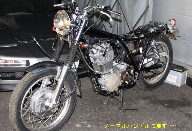

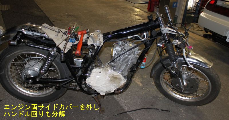

ビーノをレストア遊びしてピカピカに仕上げて
オーナーに渡したところ
あまりの激変に感動してくれた。
でも、作業そのものもおもしろかったんですけどね
クルマと違って
重量が軽いのが気軽に手が出る理由の一つで
構造がシンプルなのもいいんだよね。
で、友人が寝かしていたSRがあるのを思いだし
あのSR どうなってるんだよ・・
乗らないなら 動く様にして売却した方が良いんじゃね・・
と、話を持ちかけ
レストア遊び2をしようと思ったんだけど
こちらはちょっと重傷で
ビーノと違って格安部品はほとんど無い。
でも、エンジンはかかるんだよね・・
ご存じの方も多いと思うけど
ヤマハのSRというのは
昔あったXT500というオフロードバイクのエンジンを使ったロードモデルで
日本の免許規制に合わせた400cc版。
ショートストロークにして 単気筒の割りに良く回る性格になっているらしいけど
なにしろ設計が古く
最初期型の販売は1978年だそうだ。
セルは無くてエンジン始動はキックだけなので
これがけっこう コツが必要で
まあ、とにかくマニアック。
大排気量の単気筒というのは
独特の味があるもので
高回転まで回さなくても「ダダダ!」とトルクが出るのは
この手のバイクならではなんだよね。
外装部品のサビや腐食が激しくて
こりゃ 交換部品代でけっこうな費用がかかるから
ビーノみたいにボランティア作業は出来ないなぁ・・
いっそのこと 俺が乗ってみようか・・と思い
友人から買い取って
本気でレストアしてみることにしました。

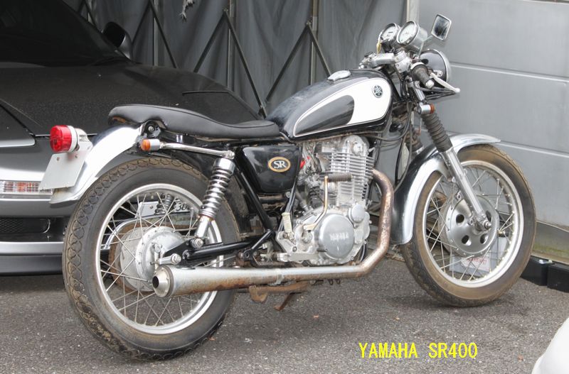

昨夜 外装を外してみた。
細部まで進行したサビと積もった汚れ・・
地道に掃除して
必要な交換部品の手配から開始だな。

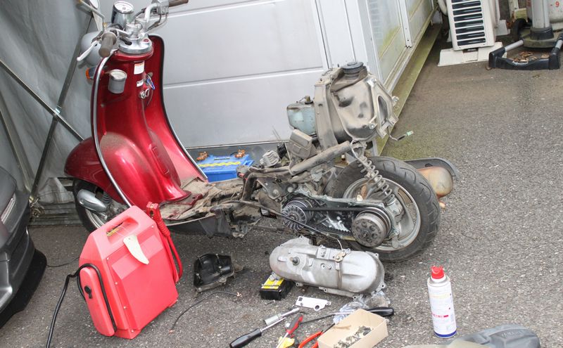

SRは
順次分解作業中
手強そうなアルミの腐食を何とかするべく
腐食している部品を外していく。

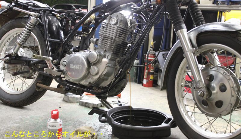

高圧洗浄したときに
ブローバイのエアフィルターにも水をぶっかけたので
もしかして、エンジンの中に水が入ったかな・・
どうせ サイドのカバーを外すので
エンジンオイルを抜く。
エンジン下のドレンを抜いてみると
やっぱり ジャバッと水が出て
その後オイルは あれ?・・と言うくらいの量しか出てこない。
SRって
フレームがオイルタンクになっているドライサンプなんだけど
エンジンのドレンを外せばオイルは抜けるのかと思っていたら
0.5リットルも出ない。
調べると フレームのパイプにドレンがあるんだね・・
このドレンを外すと
たっぷり3リットルくらいオイルが出てきた。
まあ、ドライサンプなんだから
位置的に高いところからオイルはエンジンに降りて来ちゃいけないわけだ。
考えてみれば当然なんだな。
エンジンサイドのカバーを外し
右側はオイルが出るし
左は発電機なので ゴミが入らない様
ウェスを突っ込んでテープでグルグル巻き。。
錆と油汚れですごかったサイドスタンドも外す。
ハンドル回りもアルミ腐食が激しいので
全て外して部品単品にする。
ハンドル無いと 押して移動も大変なので
まあ、とりあえず一度ノーマルに戻そう・・
と、純正のライトステーやヘッドライト トップブリッジ ハンドル・・と
組み立てていくんだけど
まあ、純正のハンドルが付くと
カフェレーサーからいきなりとっつあんバイクに変身。。
こりゃ 壮絶にカッコ悪いぜ・・
錆が激しかったメーターやフェンダーなどは
中古で入手したんだけど
あまり程度がよくなかったか。これも磨かないとな・・

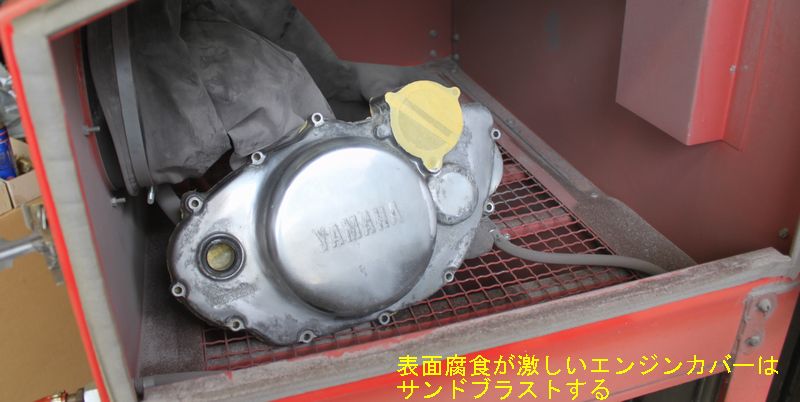

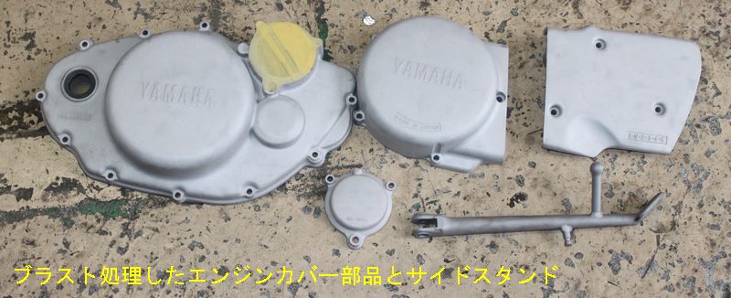

エンジンから外したサイドカバー類をサンドブラストする。
純正は
アルミ鋳造のカバーを職人がバフで磨き上げてクリア塗装した物なんだけど
バフ仕上げ業者に写真を送って相談したところ
表面の腐食が激しいと
バフで磨ききれず 再生が難しいとの事で
じゃあ、いっそのこと塗装しようか・・と思い
腐食した部分を含めて表面を一皮剥く感じで仕上げる。
サフェーサ入れて塗装する予定。
色はNSXのカイザーシルバーにしようと思ってます。。
錆とオイル汚れ固着が激しかったサイドスタンドもブラスト処理。
こちらは
黒メッキしてからシャーシブラックでも塗ろうかと思う。

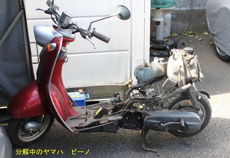

先日友人から
「バイクが動かないんだけど 何故だか分かるかな?」と訊かれ
見てみないと分からないけど
預かって診てみようか?
と、いうわけで
預かってきたのは
ヤマハのビーノというスクーターで
2年ほど前
どうにもエンジンがかからなくなってそのまま放置していたそうだ。
当然 バッテリーは上がっているんだけど
キーONにしてキックしても
まったくかかる気配が無い。
エンジン周辺を見て
へえ・・これって2サイクルなんだ・・
単純構造だし
どうせ キャブレター関連でしょう
分解整備すれば治るだろう。
と、分解開始。
あらかじめ ネットで情報を探っておいたので
原因はすぐに分かり
キャブレターからエンジンに向かうインテークマニホールドのひび割れ。
ヤマハは
この部品が致命的に弱く
ゴムが割れて空気を吸ってしまうので不調になるんだそうだ。
なるほどね・・
とりあえず 原因がこれだけなのか見極めるため
液体ガスケットでヒビを埋めて組み立てて
キックしてみると あっさりとエンジン始動。
なるほど。。やっぱり。

バイクは分解し色々部品を発注し準備を開始。
キックでエンジンはかかるんだけど
時々 キックが空回りするのが気になったので
左のベルトカバーを外してみると
これがまあ 実に興味深い構造で
プレスで作ったセグメントギアと簡単なピニオン
それをワンウェイの噛み合いクラッチでクランク軸を回す。
色々な部分が
できる限り単純構造で 最大限の効率と安定動作を求めて設計されている。
機械設計屋の目線で見ると
実に素晴らしい。
結局 部品は壊れていなくてグリスの老化などが原因で
分解清掃して組み立て
キックペダルも軽く動くようになり 始動性も向上。
リア回りの外装を外し
高圧洗浄機でエンジンごとフレームを洗う。
うん、キレイになったところでキャブを外してマニを交換してどんどん整備を進める

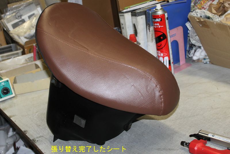

シートの表皮を外して
新品を張り タッカーで固定していく。
これがまあ けっこう面白く
案外簡単に出来た これでシートの見た目は新品だぜ。

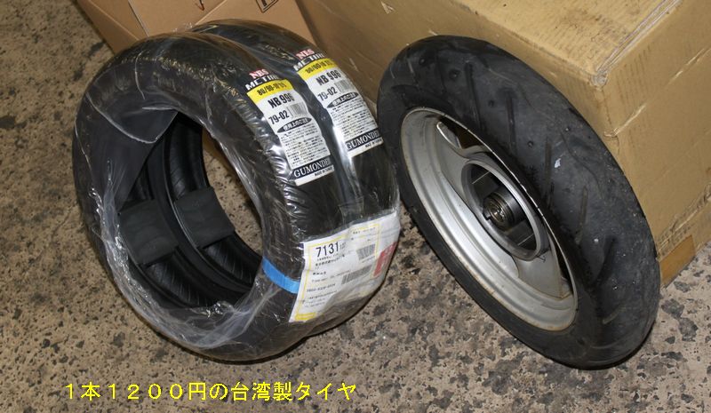

そしてタイヤ交換を行う
1本1200円のタイヤは台湾製
でも 見た目は普通で悪くない感じ。
これまた 久しぶりにタイヤレバーで組み替え。。
