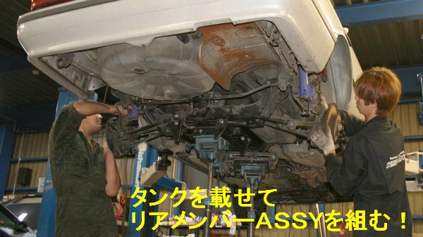

ぶるぶる号 作業 引用
  2006/11/7 (火) 19:03:12 - TYIZ - p4078-ipbf502marunouchi.tokyo.ocn.ne.jp [221.191.108.78] - Mozilla/4.0 (compatible; MSIE 6.0; Windows NT 5.1; SV1) - No.1162893777

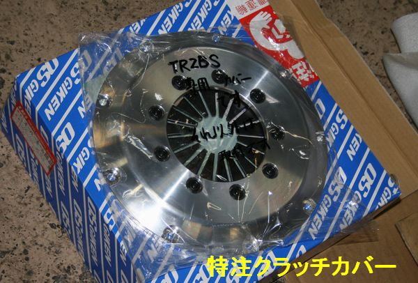

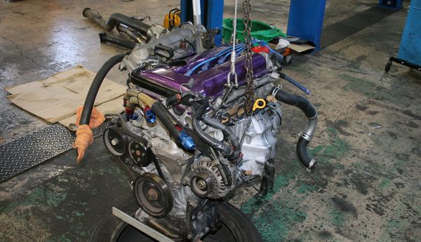

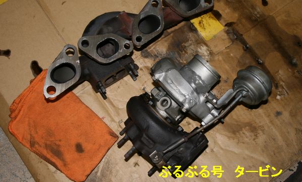

すっかり遅れちゃった
ぶるぶる号の作業がやっと再開。
ボディ側は
錆の処理とボンネット塗装などを行っていたんだけど
今日からエンジン側の作業を開始。
KSPに向かってくる途中
突然タービンブローしてしまって、
前回の作業でOHしたばかりのタービンだし
クレームでタービンを治してもらいました。
交換したクラッチの切れが悪いそうで
これに関しては
最近NSXでも同じような症状があるので
これもOSにアルミのクラッチカバーを作ってもらって
交換することにしました。
アルマイトが間に合わなかったので
今回は無色のアルミ削りだしカバーだけど
かなり偉そう。
でも、見えなくなっちゃうんだけどね。
これが完成して納車の際
また夕食会をやろうかと思いますので
皆さんお時間を空けていてください。
18日が目標だけど
間に合うかどうか。
25日の方が確実かな。

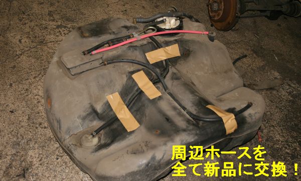

  2006/10/24 (火) 22:15:20 - TYIZ - p4078-ipbf502marunouchi.tokyo.ocn.ne.jp [221.191.108.78] - Mozilla/4.0 (compatible; MSIE 6.0; Windows NT 5.1; SV1) - No.1161695720

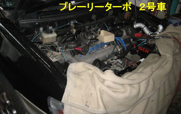

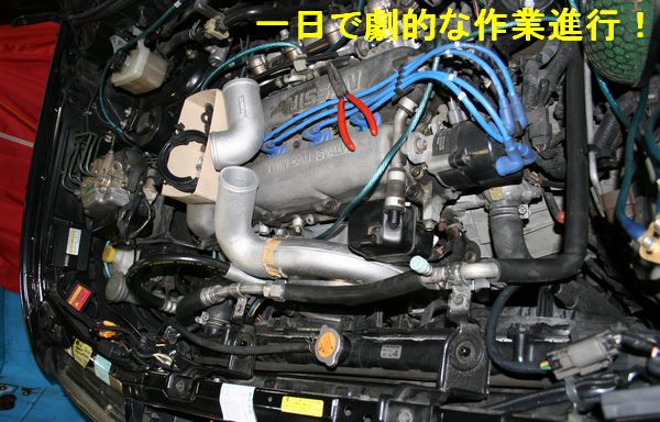

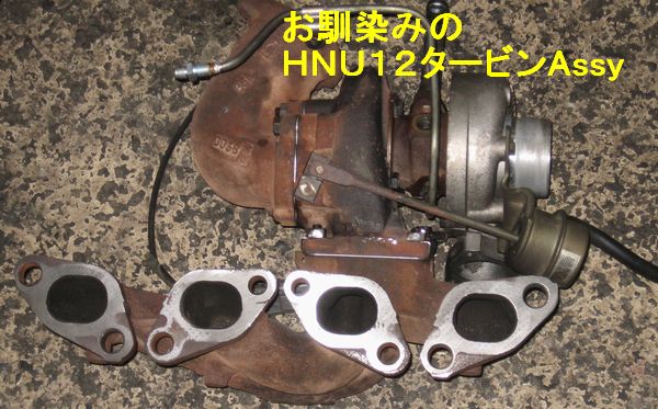

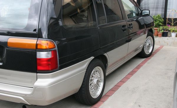

まさか
依頼があるとは思わなかったプレーリーのボルトオンターボですが、
ホントに関西の方が依頼してきました。
車輌は先週金曜に陸送で送られてきて
今日から作業開始しました。
タービン一式は
ぶるぶるさんから譲っていただいたので
これを組むことにします。
注文しておいた日産純正部品で
HNU12用のスロットル直前のアルミパイプが絶版で
入手が不可能と分かってちょっと青くなった・・・
いや、アルミパイプで作っていくことは出来るんだけど
純正のブローオフを付ける関係で
あの部品だけは純正を使った方が作業効率が良いんですよね。。
横置きSR20DETの車輌を部品検索で探して
部品商に問い合わせてみても
U13、アベニールなどは全滅で
唯一 リバティタ−ボ用が1個在庫があったので即注文。
だいぶ形状は異なるけど
これを加工して何とか作っていくことにした。
今日11時頃から
排気系をサクサク分解して
タービン仮組みして
フロントパイプ作って吸気配管の途中まで作って本日おしまい。
いや、我ながら劇的な勢いで作業が進んだ。
徹夜で仕上げれば一日でボルトオンターボで切るかも知れない。
お客さんの希望納期に余裕がないので
がむしゃらで頑張ったら
こんなにも進んだ。
気分は
「プレーリーのターボ取り付けなら誰にも負けねーぜ!!」
と言いたくなるような状況だった。
明日中にはおおむね終わらせて
週明けコンピュータセッティングを行えば完了だ。
しかしまさか
プレーリーにターボを付ける依頼が本当に来るとは思わなかったなぁ。。

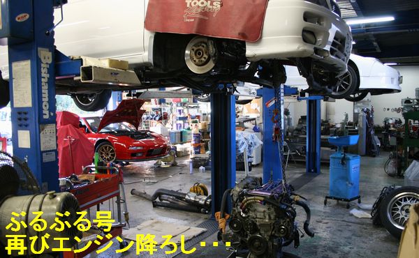

明日からいよいよぶるぶる号のエンジン降ろしだ。

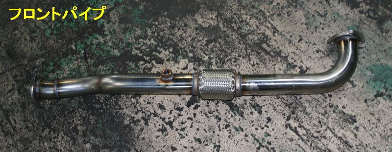

 2006/10/31 (火) 20:38:13 - TYIZ - p4078-ipbf502marunouchi.tokyo.ocn.ne.jp [221.191.108.78] - Mozilla/4.0 (compatible; MSIE 6.0; Windows NT 5.1; SV1) - No.1161695720.6

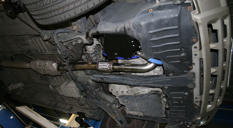

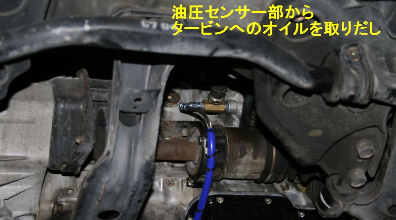

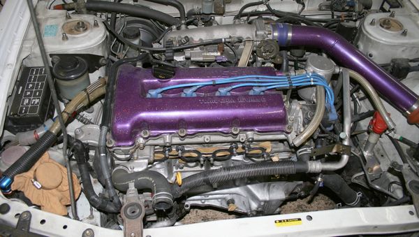

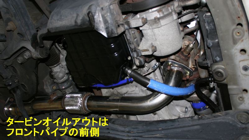

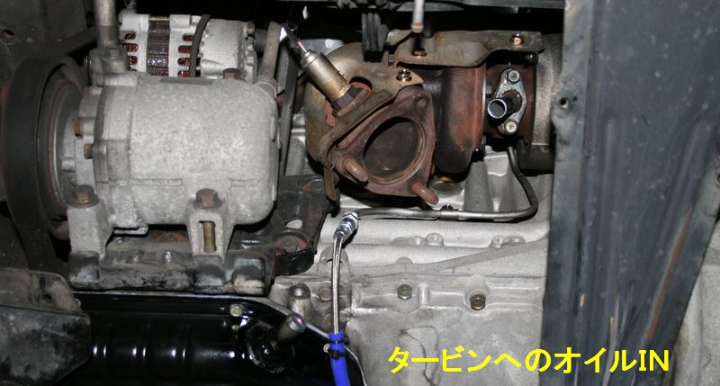

昨日の晩
一連のメカ部分の作業が完了。
ボルトオンターボの場合
タービンへのオイル供給をどうするかが一番の問題なんだけど
私の時と同様に
純正の油圧センサー取り付け位置から分岐して
アールズのラインでタービンへ導きました。
オイルアウトは
オイルパンを外してボスを溶接して取り付けて
タービンからホースで繋ぐ。
私の時もそうだけど
レイアウト的に
リターンホースはフロントパイプの前側を通すしかないんですよね。
耐油ホースにヒートシールドを巻いて対策。
このシールドはブリッツ製なんだけど
耐熱シリコンの表皮の中に石綿の断熱材が入っている便利モノ。
直火に当てなければ
かなりの高熱に耐えて中のホースを守ってくれる。
フロントパイプは
ステンのφ60で製作。
これは慣れたモノなので問題なし。
よしよし、
俺のプレーリーでの反省材料を考慮して
バッチリに出来上がったぜ。
後はセッティングだ!
と思ったら問題発生・・・・
現車のコンピュータが
我が家のプレーリーと違うようで、
データと追加基板の互換性がないことが分かった。。
こりゃまいった・・
同じSRだからまさかとは思ったけど
こうなったら
現車のコンピュータを解析業者に送ってデータを取り出してもらわないと
セッティングが出来ない。
SRエンジンの場合ROMを載せる追加基板を使うんだけど
これにも種類があって
ベースになるノーマルデータが無いと書き換えも不可能なわけで、
解析屋さんに
ノーマルのコンピュータからデータを吸い出してもらって
書き換えるベースデータを入手する必要があるんです。
今日行うはずだったセッティングは延期になって
金曜か土曜に行うことになった。。

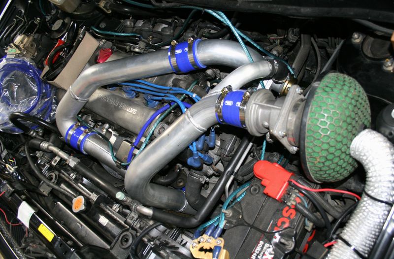

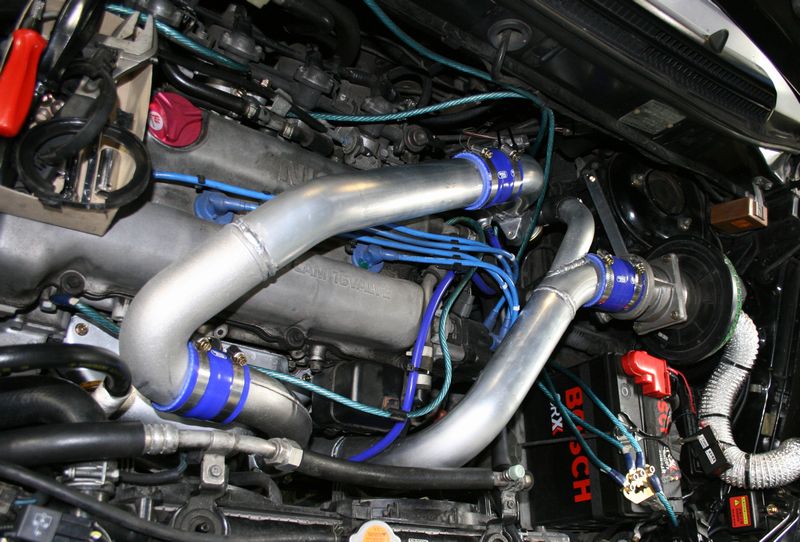

 2006/10/27 (金) 21:16:52 - TYIZ - p4078-ipbf502marunouchi.tokyo.ocn.ne.jp [221.191.108.78] - Mozilla/4.0 (compatible; MSIE 6.0; Windows NT 5.1; SV1) - No.1161695720.4
>イッチェーさん
おお!オーナーが参上ですね。
私が直接担当すると
どうしても接客業と並行しての作業になるため
なかなか進行が遅れていまして
今日やっとエンジンルーム側の作業がほぼ終わったところです。
配管のレイアウトは上記の写真のような感じで
かなりカッコイイです。
もお、見た目のインパクトを狙って作り込んでみました。
じゃまなアーシングケーブルとか撤去して
キレイさっぱりシンプルにかっこよく仕上げたかったんだけど
まあ、この辺は触らずにおきます。
フロントパイプは先日完成したので
タービンのオイルインアウトを作って
最終組み立て後 燃料ポンプを交換し
仕上げにコンピュータセッティングを行うんですが
これは工場長の作業になるため
どこでタイミングが取れるかで完成日が決まります。
私は週末になるとほとんど接客で一日終わっちゃうので
今の状況では
月曜にメカ部分が完成し
水曜あたりにセッティングが出来れば・・という感じです。
完成はちょっとのびちゃいそうです。
でも、見た目の美しさというかインパクトはご期待ください。
人に見せるとかなりウケルはずです。

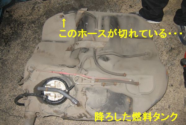

トラッキー号 ガソリン漏れ・・・ 引用

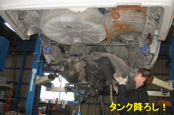

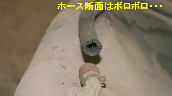

  2006/9/16 (土) 22:07:22 - TYIZ - p4078-ipbf502marunouchi.tokyo.ocn.ne.jp [221.191.108.78] - Mozilla/4.0 (compatible; MSIE 6.0; Windows NT 5.1; SV1) - No.1158411974

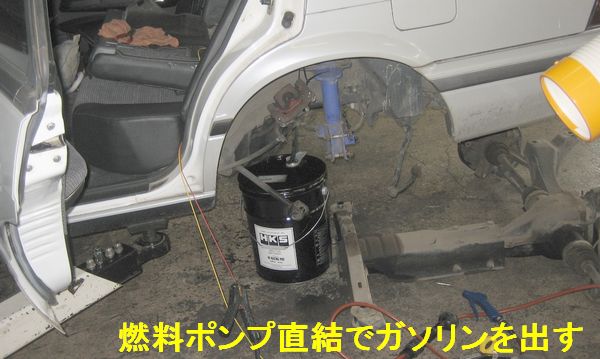

「スタンドで給油していたら
  ガソリンがダダ漏れした〜!」っとトラッキーちゃんから電話があって
積載車で引き上げに行ってきたんだけど、
積載車に乗せる際も
車輌を前に傾けると燃料タンク付近からガソリンがジャバジャバ出てくる・・
こりゃタンク付近で大きなトラブルが起きているのかも・・・
とも思って
今日 タンクを降ろしてみました。
燃料がまだ入っているので
燃料ポンプに通電してペール缶にガソリンを全部出してから作業開始。

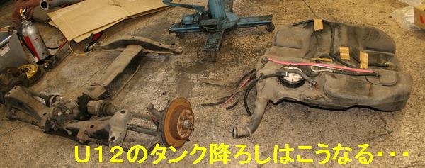

HNU12の燃料タンクは
リアメンバーの上にあるので
当然だけどデフやメンバーAssyを降ろさないとタンクが降りない。
まずはプロペラシャフトを外して
デフ&メンバー降ろし
リアの駆動系一式を降ろしてから
やっと燃料タンクを降ろす。
降ろしてビックリ
ホースが1本ボロっとモゲている・・・
断面を見てみると
経年老化でホースがボロボロになって
そこにタンク内圧がかかってボロっと切れたんでしょうねぇ・・
このホースは
タンク内部の蒸発ガスをサブタンクに移した後
ガスと液体を分離して
液体をタンク前部に返す役目をしているホースらしいですね。
ホース類は全て新品を入手しておいたので
タンクを降ろしたついでにフル交換。
デフを降ろしたんだから
ブッシュが老化しているデフマウントメンバーも交換。
このデフマウントメンバーだけど
メーカー在庫はあと2個で
これが売り切れたら絶版みたいです。
欲しい人は早めに入手した方が良いかも。
今回は大事に至らなかったから良かったけど、
この年式のU12に乗っているなら
一度タンクを降ろしてフルホース交換をした方が良いかもしれません。
かなり怖いトラブルでした。
まあ、トラッキー号に関しては
今回 タンク回りのホースは交換したので
当分は大丈夫だと思いますけれどねぇ。。
 2006/9/20 (水) 01:22:06 - TYIZ - p02872d.tokynt01.ap.so-net.ne.jp [121.2.135.45] - Mozilla/4.0 (compatible; MSIE 6.0; Windows NT 5.1; SV1) - No.1158411974.6
本日(昨日か・・)
デフメンバーは無事に入荷です。
これでHNU12のリアデフメンバーは
メーカー在庫残り1個で
これが売り切れると
おそらくは納期未定の絶版です。
トラッキー号も
無事に納車になりました。
 2006/9/19 (火) 23:53:11 - smoto - pdd096e.chibac00.ap.so-net.ne.jp [218.221.9.110] - Mozilla/4.0 (compatible; MSIE 6.0; Windows NT 5.1; SV1; .NET CLR 1.1.4322; InfoPath.1) - No.1158411974.5
せっかくだから、ホースでもう一息、合計二息でお願いします。(汗
もう一息あると、ため息になりそう・・・・・
 2006/9/18 (月) 12:57:08 - TYIZ - p4078-ipbf502marunouchi.tokyo.ocn.ne.jp [221.191.108.78] - Mozilla/4.0 (compatible; MSIE 6.0; Windows NT 5.1; SV1) - No.1158411974.4
最新金額を確認してみたら
あのデフメンバーは1万8百円だそうです。
3百円値上げしていますね。
では 明日にでも発注しておきます。
リアサスペンションAssyを車輌から降ろしたら、
あと一息で燃料タンクが降ろせますよ。
ホースも換えちゃう?(笑)
 2006/9/18 (月) 02:29:50 - smoto - pdd096e.chibac00.ap.so-net.ne.jp [218.221.9.110] - Mozilla/4.0 (compatible; MSIE 6.0; Windows NT 5.1; SV1; .NET CLR 1.1.4322; InfoPath.1) - No.1158411974.3
あとひと息なら、部品押さえて是非交換したいです!押さえてもらって良いですか?
それと部品代金、結構金額いってると思うので、代先払いにお伺いしたいと思います。
というか擬似分割払いにしたいです・・・・・(汗
 2006/9/17 (日) 10:20:42 - TYIZ - p4078-ipbf502marunouchi.tokyo.ocn.ne.jp [221.191.108.78] - Mozilla/4.0 (compatible; MSIE 6.0; Windows NT 5.1; SV1) - No.1158411974.2
今回のホースが切れていたところは
タンクの前部なので
完全にフレームの下に入ってしまう部分だから
タンクを降ろさないと状況確認が出来ませんでした。
また、
下回りをヒットして負荷がかかったり
上から引っ張ったり出来る場所じゃないので
経年老化しか考えられませんね。
かなりコワイです。
リアデフメンバーは・・
そう・・
なにせ残りが2個ですからね。
今この瞬間には売り切れかも知れません。
smotoさんはGETした方が良いんじゃないでしょうかねぇ・・
サスペンションアーム類は入荷しているので一安心だけど。
サスアームを交換する際に
デフを降ろすのはあと一息だから
老化したブッシュを交換するためにも交換が吉と思います。
まだ仕入れ価格を調べていないんだけど
このメンバーが1万円は安すぎですよねぇ・・・
