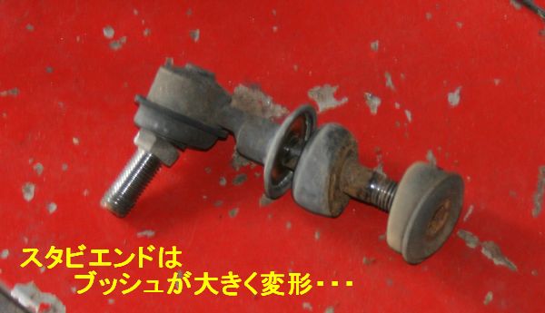

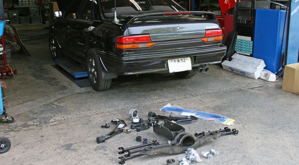

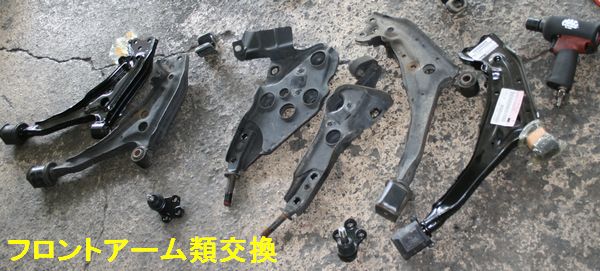

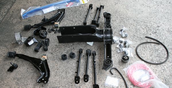

前回の夕食会の時にドックインしたsmoto号ですが
やっとおおむね作業が終わりました。
作業内容はけっこうヘビーで
現在入手できるブッシュ類を
全て交換するというリフレッシュメンテナンス。

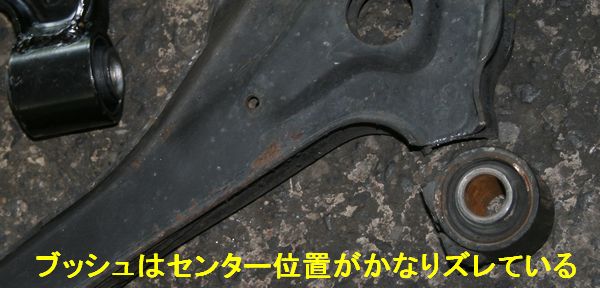

まずはフロント回りから作業開始して
ブッシュの入っているフロントアームを交換。
車輌側の部品に強烈に固着していて外れない・・
アーム側のブッシュ部分を切断し
車輌側の部品ごと外してプレスにかけて分解。
経年変化で固着も多いだろうから
簡単にはバラせないだろうと思ったけど
初っぱなからこれかよ・・・
外したアームのブッシュは
写真じゃよく分からないけど
ゴムが変形してセンターズレが起きていますね。
エンジンマウントの交換。
これもかなりの難易度。。
4WDでATなので
スペースもなくてかなり大変。
作業スペース確保のため周辺をバラすんだけど
その時点でネジが外れなかったり苦労する。
さらには左側マウントのボルト向きが変で、
どう考えても正攻法では抜けない・・
何故逆向きなのか分からないけど、ブラケットごと外して何とか外す。
そのボルトも固着していて大変。。
一苦労してマウント全てを交換し
次はリア回り。
何はともあれマフラーを外す。
んだけど、
お決まりのボルト腐食による固着・・・
17のボルトのアタマが錆びて小さくなっている。
1つ小さいスパイラルボックスレンチを
ボルトのアタマに叩き込んで強引に回してねじ切る。
ドリルで残ったボルトを除去してフランジ側を修正。。疲れる・・
リアメンバー、デフ、駆動系一式を降ろす

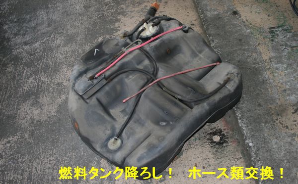

そして燃料タンクを降ろす。
降ろしたタンクから
ホース類を外して交換。
状況は
トラッキー号ほど老化していないですね。
トラッキー号で破損していたホースは
端面にヒビが入っているけど即問題になるほどではない。
でも、専用品番のホース類が絶版なので
長めのホースを買って交換作業。

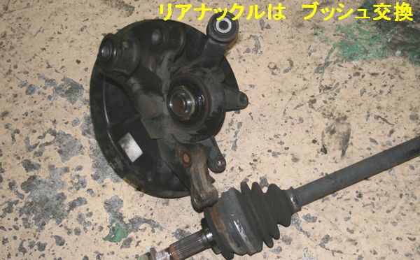

リアのナックルを車輌から外して
ブッシュの交換。
思ったよりも圧入はキツく無いんだけど、
外筒が無いゴムブッシュなので、圧入にちょっと苦労する。

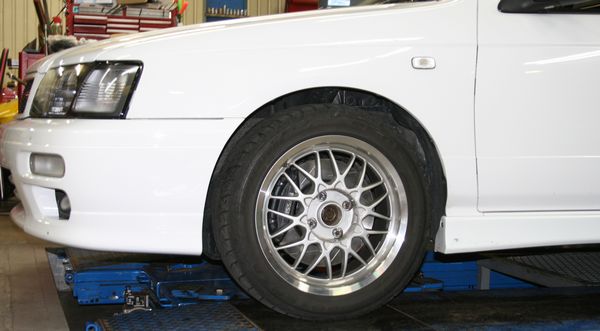

ここまで来たら
タンクを積んで、リアメンバー&デフを載せて
サスペンションアームを左右各3本とも新品交換して
最後にマフラーを組んでおおむね完成。
この作業
とてもじゃないけど1日じゃ終わりません。。
実際は数日かけて行いました。
たぶん、
ここまでのリフレッシュを行うU12は今後出てこないだろうし
純正部品もかなり絶版になって
今回使った物でラストという物もありました。
あとはアライメント調整を行って作業完了
納車はこんどの土曜ですね。
夕食会決定かな?

お世話になっております。smotoです。
軽くお願いしたもののかなりの重作業になってしまい恐縮です(汗
あと15年戦える・・・・
土曜日受け取りにお伺いしますので残作業よろしくお願いします。

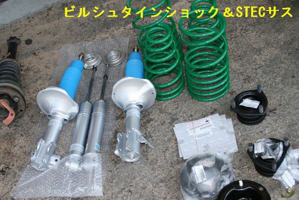

で、昨日は予定通りぶるぶる号の作業。
足回り一式を交換
ビルシュタインのショックとテインのスプリング
アッパーマウントは純正。
サスはプリメーラ用で
ビルシュタインのショックはちゃんとHNU14が設定がある。特注だけど。。
ブレーキをR34用に交換
こちらは加工取付になる。
ローターは4穴加工して 外径を3oほど落とせばOK。
キャリパーの取付は
ボルトサイズが異なるのでナックル側の径を大きくしてOK
ブレーキラインは新品にしたけど今までのサイズでOK。
キャリパーとホイルのクリアランスは強烈にギリギリ!
まるで計ったのごとく超〜カッコイイ。
ホイルの中に目一杯ブレーキが入っている。
完成後
アライメント調整して近所に試乗に出る
コーナリングと路面への追従性をチェックすると
昨日のワンズーシーからの帰り道に比べたら劇的に走行性能は向上
ブレーキの効きも素晴らしく良くなった。
まあ、フロントが強い気がするけど
リアのパッドを食いつき系にすればけっこうバランスすると思う。
ぶるぶる号も
2001年の製作から始まってだいぶ走りまくったけど
今なお大きなトラブルもなく進化を続けています。
これってけっこう凄いことだと思うんだよね。

車高は下がってきましたか。
バラさなきゃ出来ないけど
フロント車高はCリング調整できるんですよね。
今度来たときにでもやってみましょうか。
いま、smoto号の作業をしているので
これが終わって納車の時にでもまた夕食会やりましょうか。
今週末はレースで休みなので
来週末にでも来る人いるかな?
是非 リアのパッドを交換しましょう。
できれば
ローターと同時に。
出来るだけ初期制動の強いパッドを選んで
フロントとバランスさせたいところです。
あわせて
可能ならリアのPバルブを調整式に換えて
リアの効きをコントロールしたいところ。
現在はかなりフロントが強いですからね。
でも、以前に比べたら減速性能が劇的に向上しているので
安心して加速できるので
かなり楽しいですよね。

こんな感じに車高が落ち着いてきました。ほぼ水平です。
若干ですがフロントの接地感が頼りないのと見た目で
もう気持ち前下がりにしたい気もしますが、
しばらく様子見します。
通勤楽しいっす♪

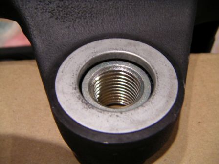

TYIZさん、4/30の作業時、追加一撃をお願いします。
こいつ、M14です。U14はM12なので、一撃をお願いします。
制作可能なら、極力某社のモノは使わない方向を希望します。
#単なるカラーではなく、ネジ切ってありました。すみません。
4/29夜に一旦おじゃまします。

やはり雌ねじですか。
何とかチャレンジしてみたいけど
問題はこのブッシュ外径に切られていると思われるスプラインですね。
これは再現不可能だと思うので
どうやってかわすか。。
