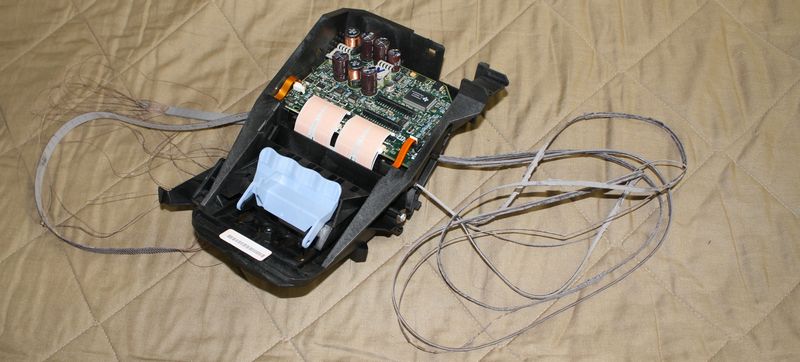

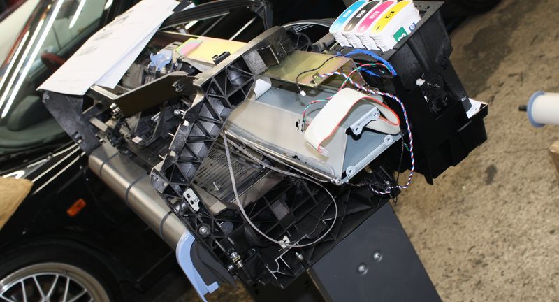

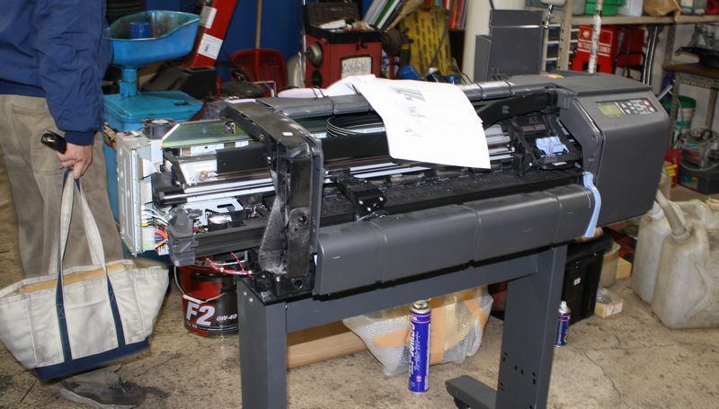

Kouさんから電話もらって
「HPの大判プリンターがあるけど要ります?」とのことなので
「欲しい欲しい!」と答えておいたら
夕食会の日に持ってきてくれました。。
どこかの不動産屋の放出品らしく

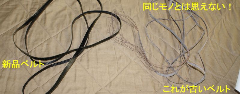

キャリッジを動かしているベルトが老化して要交換だそうだ。
さっそくヤフオクでDJ800用のキャリッジベルトセットを購入。
トルクスのドライバーと分解要領書PDFの入ったCDが付属していた。
Kouさんは
「たぶん簡単ですよぉ・・」と言っていたので
まあ、所詮ベルト交換だからな・・と思って気軽に作業開始しようと思って
整備要領書をプリントして眺めていたら
けっこうバラバラにしないとベルト交換できない事が判明。。
古いベルトがベトベトゴムになっちゃって
モータープーリーに噛み混んで酷い状態。。
仕事終わってから
夜一人で作業開始したんだけど
けっこう面倒なので
メカニックに手伝わせようと
石崎ぃ大久保ォ 何でもプリントしてやるから手伝えよお・・
内野ぉ 等身大内野をプリントして分身の術出来るぜ!
と誘ってみたんだけど
みんなしら〜っと帰ってしまったので
9時頃から一人で作業開始。。
基本的に分解は簡単なんだけど
こんなにバラさないとベルト交換できないの?・・・
という感じで分解していく。
ぶるぶるさんが
「これの取り扱いは注意」と言っていた
左右方向の位置検出を行う
スリットが刻まれた光学検出用エンコーダストリップも結局取り外す。。
プリントヘッドもキャリッジも外して
やっとベルトが外せた。。
でもそれからがけっこう大変で
古いベルトのカスやらゴムの破片が大量に散らばっているので
これを掃除。
モーターのタイミングプーリーはゴムが噛み込んで
ゴムローラーと化しているから
これを地道に取り除く。やっと掃除が終わって作業は折り返し。
組み立て開始して
完了したのは11時過ぎ・・
プリンタ情報の自己プリントをして動作を確認したところで本日おしまい。

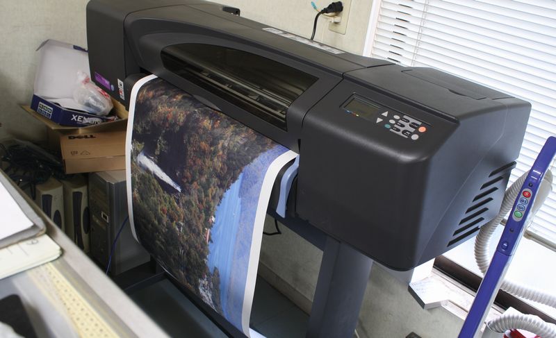

で、今朝
出勤早々
大久保と石崎に手伝ってもらって
プリンターと台に分離して2階に運び上げた。
かなり重たくて階段で上がるのは大変。。
PCとUSBで接続し
HPのサイトからダウンロードしたドライバーを読ませて接続完了!
LANのポートもあったんだけど
やっぱりUSBが簡単だしね。
このために5メートルのUSBケーブルを買っておいたのだ。。
何をプリントしてみようかと思ったんだけど
10月に行った日光で撮った中禅寺湖と華厳の滝をA1プリントしてみた。
ビックリしたのはヘッドの移動速度・・
大きさの割に速いねぇ・・
普通紙設定で最高画質でプリントしてみたけど
思っていたより全然速い。
普通画質にすると紙送り量が増えるためか、
ヘッド往復でのつなぎ目のシマシマが目立つか。
あと、付属していたロール紙が古いためか黄ばんでいるので
写真の冴えはダメだけど
光沢紙でも使えばバッチリ写真らしく見えるでしょう。
粒状感は全然問題ない。
そんなわけでKouさん
プリンターは無事復活しました。
お宝をありがとうございました。。
整備はけっこう大変だったけど
要領が分かったので次は1時間くらいでベルト交換できると思いますね。。
だっけど
ベルトがあんなになるなんて
普通あり得ないと思うんだけどねぇ・・
また数年したらボロボロになるのかな。。

そりゃ確かに
エンジンのタイミングベルト交換に比べりゃ楽だったけど
ネット上での噂では
サービスマンが来て30分から1時間くらいでベルト交換するような話だったので
それほど大変じゃないんだろう・・
意外や意外 ここまでバラバラになるの・・・と思うくらいでした。
