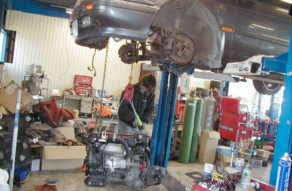

**HNU12・MORIWAKI号日記** 引用
  2001/12/15 (土) 20:58:45 - TYIZ - p6100-ipad22marunouchi.tokyo.ocn.ne.jp [61.214.35.100] - Mozilla/4.0 (compatible; MSIE 6.0; Windows 98; Win 9x 4.90; Q312461) - No.1008417466

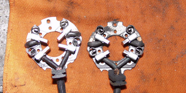

MORIWAKI号の作業続行中
エンジンが降りてクラッチ交換。
でも、程度はそれ程無茶苦茶ではなかった。
レリーズとフォーク関係の老化が今回の原因かな。
まあ、全て交換。
そして、セルモーターOH
これはやって良かった。
ブラシがかなり摩耗していてそろそろ限度値。
今回のクラッチが終わる頃までは持ちそうもない。
>MORIWAKIさん
エンジンマウントが全損です。
HNU12のエンジンマウントは5カ所有るんですが
全て割れているかクラックが入って割れる寸前。
いきなりエンジンが落ちる事は無いけれど、
これは交換することにしましょう。
多分部品は火曜か水曜あたりに届くと思うので
休みが入るから完成は早くても金曜ですねえ。

**MORIWAKI号HNU12日記** 引用
  2001/12/14 (金) 21:00:31 - TYIZ - p6111-ipad01maru.tokyo.ocn.ne.jp [61.112.96.111] - Mozilla/4.0 (compatible; MSIE 6.0; Windows 98; Win 9x 4.90; Q312461) - No.1008331231

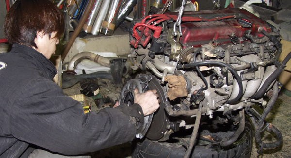

今日からMORIWAKI号のクラッチ交換でエンジン降ろし開始。
作業担当はブルーバードマエストロ大久保。
さすがに慣れたモノでサクサク作業は進む。
明日にはミッションとエンジンが分離して
クラッチ交換作業だ。
 2001/12/15 (土) 04:34:10 - MORIWAKI - <nobu_m@palette.plala.or.jp> - c122252.ap.plala.or.jp [210.150.122.252] - Mozilla/4.0 (compatible; MSIE 6.0; Windows 98; Win 9x 4.90) - No.1008331231.1
TYIZさん、大久保さん、よろしくお願いいたします。
しばらくほかのオートマ車に乗っているので、はやく自分のブルに乗りたくてうずうずしていま
作業の際にクラッチ以外の何か不具合が発見されないことを祈るばかりです。
何かあった場合は、もちろんばっちり直して頂きたいと考えていますが...
車、楽しみです。

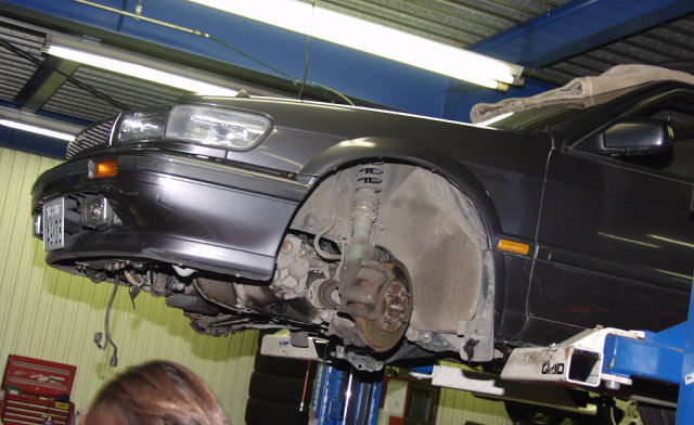

ume号のフロントナックル 引用

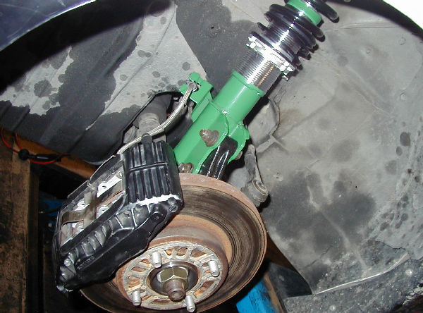

  2001/12/14 (金) 21:02:39 - TYIZ - p6111-ipad01maru.tokyo.ocn.ne.jp [61.112.96.111] - Mozilla/4.0 (compatible; MSIE 6.0; Windows 98; Win 9x 4.90; Q312461) - No.1008331078
これが交換したume号のハブ&ナックルASSY。
動く部分全てを新品で購入してプレスで組み立て。
そして車輌に組み込み。
気持ちいいくらい新品になった。
ブレーキキャリパーもOHして快調。
ベアリングがガタガタで
妙なキャンバー角だったのが
ナックルを変えたとたんきれいにそろった。
やっぱり問題を抱えていたんだなあ。
今までの状態で
タイヤの片減りが異常だったんだけど
おそらくはこれが原因だろうな。
 2001/12/15 (土) 00:13:34 - ume - <keizan@green.ocn.ne.jp> - q20-dna04miyako.iwate.ocn.ne.jp [61.113.187.20] - Mozilla/4.0 (compatible; MSIE 6.0; Windows NT 5.1; Q312461) - No.1008331078.1
今晩は、umeです。
感動〜!新品ハブってあんなに輝いてたんですね(爆)
やっぱりナックルも腐ってたようですね。
これだけマッサラきれいだと私の気分も気持ちいい位シャキッとニュートラル!
あと10年乗るぞーと意気込んでしまいます(笑)&
この際5穴ハブ化なんてのは?なんて後から変な考えも・・・
とにかく、お蔭様でこれからはアライメントに悩むことは無くなり
安心して乗る事が出来ます。重ね重ね有難うございます。
それにしても今までのアライメント代は・・・(涙)
今日某誌でKSP FD FC勇姿拝見しました!つおーい!
そこで手に掛かっているSSS-R君も何か鼻高々ー(^ム^)
本日雪が少々・・・スタッドレスやっぱり送ります。

**HNU12ume号日記** 引用
  2001/12/13 (木) 02:48:17 - TYIZ - p29f026.ntkyac00.ap.so-net.ne.jp [218.41.240.38] - Mozilla/4.0 (compatible; MSIE 6.0; Windows 98; Win 9x 4.90; Q312461) - No.1008179297
エンジンルームの作業がおよそ終わったume号ですが
オーナーから依頼された足回りの異音を調べていて
左フロントのハブに異常な振れがあることがわかった。
タイヤ外径で1センチくらいの大きな振れだ。
原因を探るとやはりハブベアリングが怪しい。
どうやら以前の作業でセンターナットの締め付けトルクが甘くて
緩んだようだ。
その状態で走ったため ベアリングがガタガタで要交換。
ベアリングを交換するとハブが圧入されているので
ハブも交換。
そして、ナックルAssyも不安要素があったので
フロントハブ周辺を一切交換することにした。
ナックルの値段が思ったより安いので(片側約\14000)
壊れたベアリングをがんばって抜くよりも
丸ごと交換することにした。
昨日部品を発注したら今日の昼頃届いた。
今日の夕方に交換作業。
交換後はほぼ左右のキャンバー角がそろうようになった。
やはり、ナックルにも何か原因があったのだろう。
これで 足回りの不安要素が無くなった。
写真は後日載せます。

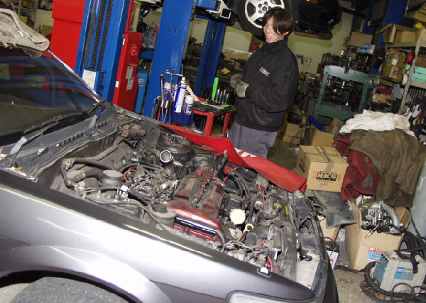

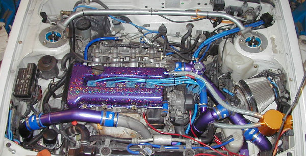

**ume号 おおむね完成** 引用
  2001/12/10 (月) 02:02:31 - TYIZ - p29dab6.ntkyac00.ap.so-net.ne.jp [218.41.218.182] - Mozilla/4.0 (compatible; MSIE 6.0; Windows 98; Win 9x 4.90; Q312461) - No.1007917352

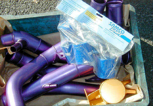

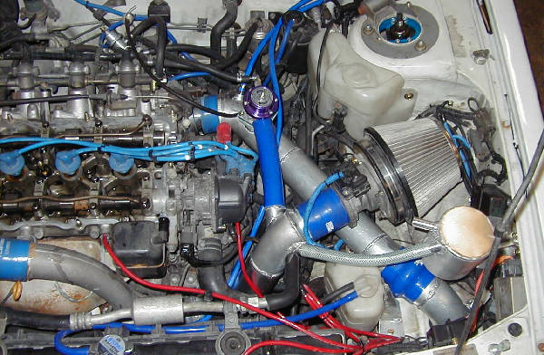

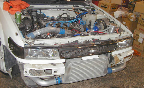

今日はume号とぶるぶる号の作業。
それにしても寒くなってきました。
ume号はエンジンルームの修正がおおむね終了。
上の写真2枚がume号。下がぶるぶる号
紫アルマイトの配管と
レインボゥフレークパープルのヘッドカバー。
う〜ん 目立つぜ!
この掲示板の11/26に投稿した写真と同じエンジンルームとは思えない格好良さだぜ。
やっぱり白いボディに紫は映える。
初めて見た人は 「おお! なんじゃこりゃ!」と驚く事うけあいいだ。
ぶるぶる号はボンネットを交換しました。
仲間内で作ったというCFRP製ボンネットだけど

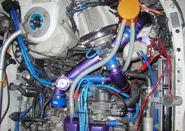

**HNU12ume号日記** 引用
  2001/12/8 (土) 20:44:03 - TYIZ - p5052-ipad02maru.tokyo.ocn.ne.jp [61.118.152.52] - Mozilla/4.0 (compatible; MSIE 6.0; Windows 98; Win 9x 4.90; Q312461) - No.1007811543

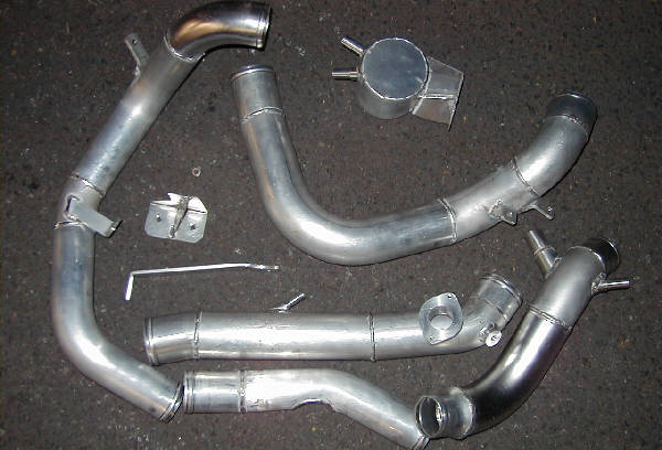

アルマイトに出していた配管類が上がってきた。
見るも鮮やかな(笑)紫だ。
それにしても キャッチタンクの色は凄まじい金色(笑)
予想ではもっと薄い金色をイメージしたんだけど
鮮やかな色にしてくれ! と言うオーダーにメッキ屋さんががんばったみたい。
なんというか気分はツタンカーメンだぜ。
KSPの中では
「エジプトチックな色だ!」と話題になった。
これらを全て組み込んでヘッドカバーがレインボーフレークだったら
それはそれは目立つことうけあいだ。
やっぱり エンジンルームはこうでないといけないぜ!。
配管は仮組してみたけど
ホワイトのボディ色に紫は思った以上に良く映える。
ジョイントホースはSAMCOのシリコンジョイントを使うことにした。
これは トラストより厚手のシリコンジョイントで
深い青が特徴。
紫アルマイトに負けない色調でかっこいい。
もうすぐ完成かな。

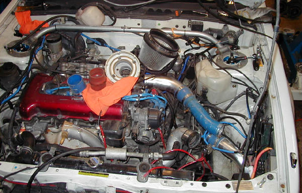

ume号HNU12日記 引用
  2001/12/2 (日) 21:08:13 - TYIZ - p7183-ipad11maru.tokyo.ocn.ne.jp [61.214.28.183] - Mozilla/4.0 (compatible; MSIE 5.5; Windows 98; Win 9x 4.90) - No.1007293792
今日はume号の作業。
とりあえずインタークーラー配管の製作は完了。
今回は 今後のステップと見た目を考えて太めの配管。
タービンからφ60でスロットルへはφ70。
U12としては極太だな。
ブローオフの台座やホースニップル類は
全て無垢のアルミから旋盤で削りだした。
なんて贅沢なんだろう。。
バッテリーがリアに移動していたり
SSS-RだからABSが無かったりで非常にやりやすい。
今までの集大成みたいな出来映えになった。
今回は作ったアルミ配管類を全てアルマイト仕上げにする。
色はオーナーと相談した結果 ムラサキ!
ヘッドカバーもぶるぶるU14と同じく
ワークスカラーのレインボゥフレークパープル。
ジョイント類はサムコのシリコンジョイント。
きっと目立つだろうなあ。
今回も趣味の世界全開だ。
そして今日
MORIWAKIさんのHNU12がドックイン。
クラッチ交換。
このところU12が納車しては入庫してくる。
本当にU12プロショップとなりつつなるな。

HNU12・ume号日記 引用
  2001/11/26 (月) 21:10:53 - TYIZ - p2156-ipad03maru.tokyo.ocn.ne.jp [61.207.154.156] - Mozilla/4.0 (compatible; MSIE 6.0; Windows 98; Win 9x 4.90) - No.1006776653
現在あずかりのU12は
ブルマン号 たった号 ume号 の3台。
ブルマン号は作業終了で納車待ち
たった号はこれからインジェクター交換等を行ってCPセッティング。
そして、ume号SSS-R
足回りやいろいろ作業。
足は定番の車高調にするんだけど
問題はエンジンルームの修正依頼。
こう言っては悪いがかなり乱雑だ。
配管や配線が干渉しまくっていて、今にもトラブルの予感。
インタークーラー配管もジョイントだらけでグラグラだ。
これをいかにきれいに修正するか。
まずはバンパー外してインタークーラー配管を全て外して
エンジンルーム内もいろいろ外してきれいになったところで作業開始。
配管も効率と見た目を考えて全てやり直し。
大気解放だったブローオフもサクションに戻して
アクセルオフの安定性を確保
同じく解放だったブローバイもキャッチタンクを作ってサクションへ。
まあ、いつものパターンで
ぶるぶる号が見本になる。
今回初の試みは、
このクルマ最初からバッテリーがリアに移設されていたので
インタークーラーからスロットルまでの配管の取り回しがいつもと違う。
口径も見た目重視で70にしてみることにした。
例のごとく週末しか作業がはかどらないのでもうちょっとかかりそうだ。
今回おまかせコースなので
私の気に入るように仕上げさせていただこう。
