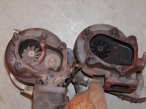

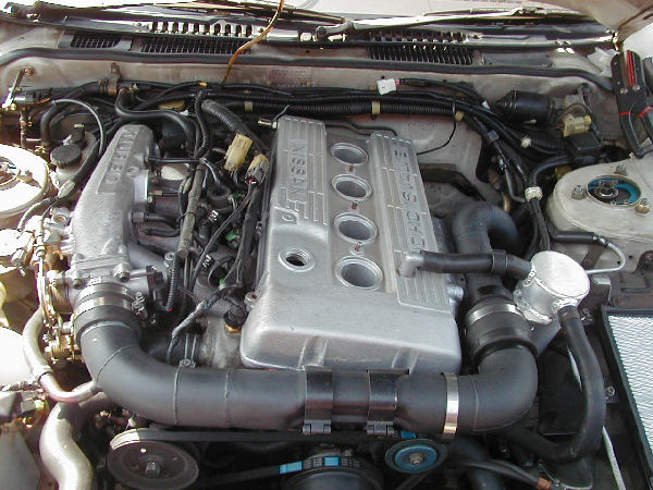

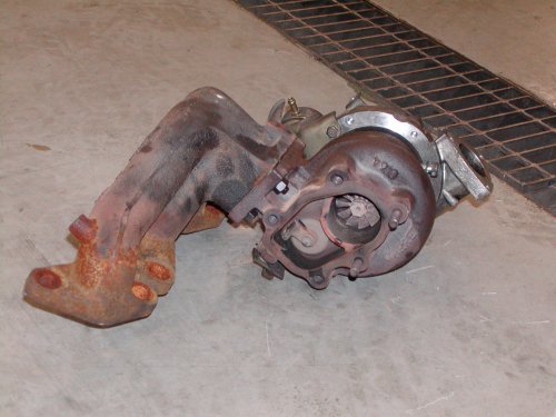

前にも書いたけど久しぶりのHNU12作業が進行中。
エンジン&ミッションをHNU13の物に換えて
エキマニをRNN14 タービンをS15。
パルサーマニに15タービンはけっこう理想だと思ったんだけど
やっぱりブロックにちょっと当たりますね。
今回はタービン側のサクションをパイプ溶接してかわしました。
いつのも
ノーマルマニに14系タービン組み込みよりは
ずっと楽だけど。
アクチュエーターもパルサー用でいけたので
プライベーターチューンでもけっこういけるかも。
これでラジエターとタービンが干渉しなければ良いんだけど。
パルサーマニを使うと
タービンが数センチエアコンよりになるんですね。
だから、ミッションとの接合面から離れるので
コンプレッサーが大きくても逃げてくれる。
その分タービンのオイルアウトにちょっと無理がありそうだけど。
排気のアウトレットもしわ寄せが来て急カーブだけど
まあ、FDよりはマシかな。
それよりもブロックからのオイル取り出しバンジョウボルトが
エアコンとタービンに隠れていてかなり作業性が悪い。
エンジンが降りているから簡単だけど
車載状態ではキツイだろうなぁ。
週末に車輌がドックインする予定。

ところで私のU12の前の仕様はパルサーマニにGT2540Rにパルサーアウトレット
でした。
確かにサクション部分はあたりますが、2540Rだとちょうどホースの部分なので
助かりました。なので2835ならほぼ同じように付くと思い、今の第一候補です。
ちなみにラジエーターには干渉しませんでした。(2層タイプでも)
またご指摘のとおり、オイルラインは苦労します。
あとフロントパイプはパルサー用に5センチパイプ追加したらボルトオンでした。
以上ご存知だとは思いましたが思わず書き込んでしまいました。
ただアウトレットの内径はU12よりかなり狭いと思うのですが
400馬力程度ならいけるんでしょうか?
またまた質問ですいません。
 2003/6/3 (火) 11:36:31 - TYIZ - p4068-ipad03maru.tokyo.ocn.ne.jp [61.207.96.68] - Mozilla/4.0 (compatible; MSIE 6.0; Windows NT 5.1) - No.1054519556.2
HNU12+HNU13。
そうなんですよねぇ。
私もおもしろそうだと思って。
パルサーマニは
タービン位置がかなりエアコン寄りに移動しますね。
タービンオイルアウトがタービンごと左にずれるけど
ミッションのオイル穴は同じなので
ドレンパイプが曲がっています。
けっこう苦肉の策で、純正とは思えないような仕業。。
HNU12の電動ファンは秀逸なんですよねぇ
あれだけ薄いファンはなかなかありません。
ラジエターオフセットでかわせればいいけど
たぶん無理じゃないかなぁ。
今回はHNU13の純正インタークーラーがあったので
ついでにこれを前置きにします。
大きさ的に物足りないけど
まあ、S15タービンで使う分には性能上問題ないと思うし
サービスでエンジンに付いてきたから。
それに、U12って前置きICにしても外から見えないし(笑)

 2003/6/3 (火) 08:33:06 - ぶるぶる - y126251.ppp.dion.ne.jp [219.108.126.251] - Mozilla/4.0 (compatible; MSIE 6.0; Windows 98) - No.1054519556.1
HNU12にHNU13エンジン&ミッション、面白いですね!
パルサーマニはパルサー専用部品のようですが、
アベニールマニと形状が違うのでしょうか?
(確か、アベニールマニでもタービンが2cmほど
 ラジエター寄りになっていた気がします。)
U12の電動ファンはモーターが薄くて、U14の時に
シュラウドごとU12用にして干渉を避けたように記憶してます。
#イクシーズというショップのP10用ボルトオンターボキット(GT2520)の中に、
 ラジエターオフセットブラケットが入っているようです。
 TYIZさんが造ってしまう方が速そうですけど。(^^;

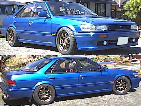

はじめまして 引用
  2003/5/27 (火) 12:58:45 - yass - <yass@dogmac.org> - p0a38d7.ngyajk03.ap.so-net.ne.jp [211.10.56.215] - Mozilla/4.0 (compatible; MSIE 5.5; Windows NT 5.0) - No.1054007926
U12のブルのリンクからここにたどり着きました。
これからちょくちょくお邪魔しますんでよろしくお願いします。
結構いるんですね。U12いじってる方。
私のブルも新車で買って13年になります。
今までずっと自分でさわってきたため、
エンジンブロー2回ミッションブロー3回経験し、
最近やっとまともに動くようになったところで、
他にあっちこっちガタがきてボディー、ステアリング、ブレーキ等
まともに真っ直ぐ走れなくなり(特にボディーの錆にはめげました。。。)
とうとう車を替えることにしました。
でも血と汗と涙の結晶(大袈裟?)のU12を捨てることは
できません。そこで散々悩んだ挙句買った車は
P11プリゴンのG4(もち中古)です。
安い上にSRでほぼ同じ4駆、これならU12のエンジンを
載せられると思い決めました。
ところがよーく見比べると同じSRでもかなり違うじゃないですか。
特にミッションは全く別物(メインシャフトが細い)なのが
気になります。
よくP10にGTIRのエンジンがほぼボルトオンで載ると
聞きますが、P10とP11のミッションは同じなのでしょうか?
同じであればP10かGTIRのマウントを使ってP11にU12のエンジンを
ミッションごと載せられるような気がするんですが、
どうなんでしょう。。。
ぶるぶるさんのU1234の作業記録(とっても参考になります)を
見ると簡単ではなさそうでうですね。
あとP11にはエアレギュレーターがありません。
AACのみでコントロールしてるってことはCPのほうで水温か外気温を
ひろってAACにフィードバックしているんでしょうね。
ということはP11のCPではU12のエンジンの
アイドルコントロールは難しそうです。
あとU1234ではトランスファーが15mmほど後方にずれるようですが
ドライブシャフトやペラシャフトはどのように処理したのでしょうか?
いきなり質問ばかりで申し訳ありません。
どうしても載せ替えたいので日々悩んでます。
ちなみに現在のU12の仕様は
東名のバルブスプリング&66度カム&スプロケ&ヘッドガスケット
JUNのスリーブ&鍛造ピストン
HKSのGT3037S&WG
FD3Sの850cc?インジェクター
Z32エアフロ
R33ポンプ
OSツイン(古いタイプのGTIR用)
自作ROM
プレーリー純正ラジエーター
等々です。
ただこのタービンブースト1.7以上かけないと全然トルク感がありません。
かといってそれ以上かけるとミッションが逝ってしまいます。
まあセッティングが悪いのだとは思いますが、
タービン選択間違えたかも。。。
こんな仕様なんでゼロヨンくらいしか使えませんがそれなりに速いです。
今度プリゴンに載せたらもうゼロヨンはしないので
タービンはGT2835くらいにして、マニもGTIR純正
(今のワンオフマニはよく割れる)に替えようかと思ってます。
他にいいタービンありませんか?
おすすめがあったら教えてください。
またみなさんミッション壊れた(ケース割れ、3速飛び等)こと
ありませんか?対策等ありましたら教えてください。

2540はダメですね。
本当はダメじゃないのかもしれないけれど
セッティングが非常に難しいです。
サージングしやすいタービンらしく、
エキゾースト側に比べてコンプレッサーがデカすぎるようで
コンプレッサー駆動力が足りないみたいです。
何度か使ったことがありますが
いい結果は得られませんでした。
2510はS14&15と同等だし
25シリーズで使えるのは2530だけじゃないかなぁ。
価格的な部分でGT-SSは魅力的だけど。
最近出たGT-RSはデモ車のS15に使いましたが、
2530に比べてデメリットが少なくてパワーは出るので
これも良いかもしれない。
でも、純正エキマニに組むには
GT2530が最適だと思うけれど。。。

TIYZさん2530ですかあ。
以前2540をつけていましたがどうにも
排圧ばかり上がって上がふん詰まりだったので
25シリーズはあまりいいイメージがないのですが
今思えばタービンアウトレットにパルサー純正
(これが非常に形状が悪い)を使っていたのが原因
じゃないかと。。。
そこで思い切ってウェストゲートを使うことにしたのですが
ボールベアリングであれば低回転からブーストが立ち上がるの
だと思っていましたが間違いでした。
確かに、低い回転で正圧にはなるのですが、
パワーバンドが広くなるとか、パワーカーブが変わることは
ないですね。よく考えればあたりまえなんですけど。。。
そこで今のタービンのパワーバンドなんですが5000以上
しかも7000チョイで頭うち(ブーストかけ過ぎ?)。。。
ギヤ比から計算すると7800リミットではぎりぎりになって
しまいます。やはり4000から8000まできっちり使える
タービンが欲しいです。そんなのないかなあ。

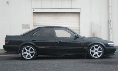

 2003/5/27 (火) 22:29:17 - ぶるぶる - y127218.ppp.dion.ne.jp [219.108.127.218] - Mozilla/4.0 (compatible; MSIE 6.0; Windows 98) - No.1054007926.2
yassさん、はじめまして。
プリゴンG-4とは、型式で言うPNW11でしょうか?
フロント回りはまんまHNU14と同じですね!
一時期、U14の顔面を移植してブルゴン復活!なんてことを
考えたこともありました。(^^;

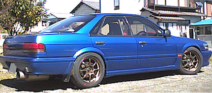

U12時代に壊したミッションの写真がありましたのでupします。
今のミッションは通算3機目です。
1機目:HNU12ミッション(この写真です)
2機目:HNU13ミッション(この掲示板の過去ログに写真あり)
3機目:RNN14ミッション(現在使用中)
1機目は先代HNU12に付いていたミッション、2機目はブローした時に
ギヤ比改善を狙って付けてみたら付いてしまったもの、
3機目はHNU13ミッションが欠品/納期未定だったので、ファイナル
変更の実験を兼ねて付けてみたものです。
HNU12→HNU13は完全ボルトオン、RNN14はR/N SWのコネクタ形状以外は
全く同じでした。
私の場合、1機目、2機目とも4速が無くなりました。
ファイナルはHNU12/HNU13が4.333、RNN14は4.1(だったかな?)で、
乗っていて楽しいのは間違いなく4.3の方です。
(逆に、RNN14ミッションは平和ですし、燃費も良いです。)
GT2530、素晴らしく乗りやすいです。
ピークパワーが320ps+αくらいで良いなら、本当におすすめです!
