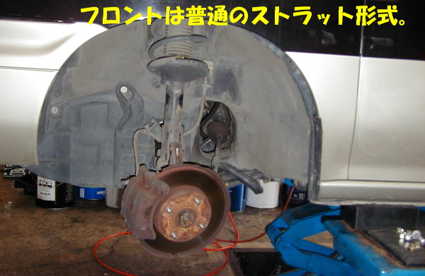

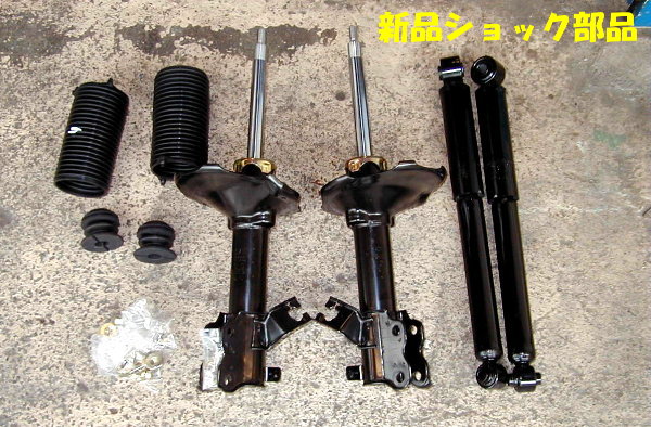

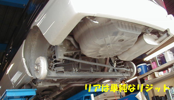

昨日はプレーリーのショック交換をしました。
この車を買ったときからリアダンパーのヘタリを感じていたので
「いつか交換しよう」と思っていたんだけど
購入後2年以上たってやっとやる気になって交換してみました。
モノは日産純正品。
ファミリーカーにハードダンパーはいらない。。
我が家のプレーリーの走行距離は現在約8万7千キロ。
前後とも抜けているだろう・・と思って前後ダンパーを手配しておく。
作業は まずはちょっと面倒なフロントから。
我が家のプレーリーは、リアスプリングのヘタリなのか、そういう設定なのか
リア下がり姿勢だったので、フロントをちょっと下げたくて
スプリングをカットしてみるつもりだったんだけど、
意外に巻き数が少ないバネで、いきなり一巻きカットは怖いので半巻きカット。
しかし、自由調がものすごく長いバネを縮めて組んであるので作業もちょっと怖い。
ショック単体を手で動かしてみると、意外だけど新品とそれほど違わない
けっこう耐久性が高いのかもしれない。
フロントを組み終えてリアの交換に移る。
リアはFFに良くある構造の左右リジットで、
サスとショックが別体取り付けなので交換は簡単。
リアショックは手で押しただけで新品の方が反発も減衰も強いのが分かる。
せっかくリフトで上げたので下回りなどをチェックして作業終了。
タイヤを組んで着地して少し走って車高をみると、まったく変わっていない・・・
ありゃぁ・・半巻きカットは無効だったかぁ。
まあ、いいか。
で、街を走ってみてもフロントの動きは現在のところ良く分からない。
でも、リアは確実に良くなっている
路面からの入力は1発で収まって揺り返しが無くなったのですごく気分良い。
やはり、リアは構造故にショックがヘタリやすいんだろうな。
以前乗っていたM11プレーリー(CA20Sエンジン)はリアもストラットだったので
リアの動きはずっと良かったんだけど、
このPM11(SR20DE)型になってから室内後部広さを優先して
ストラットをやめたのでストロークが減ったのか
乗り味はちょっと落ちたんです。
まあ、とりあえずショックが新しいうちは
「これで良いか・・」と言う具合になりました。
ちなみにリアショックは1本\7160。
定期的に交換してもやすいモンですね。

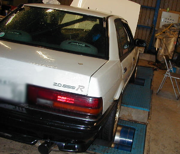

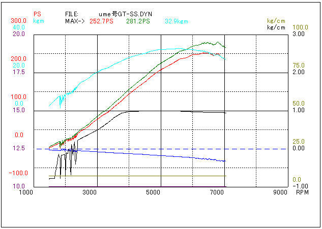

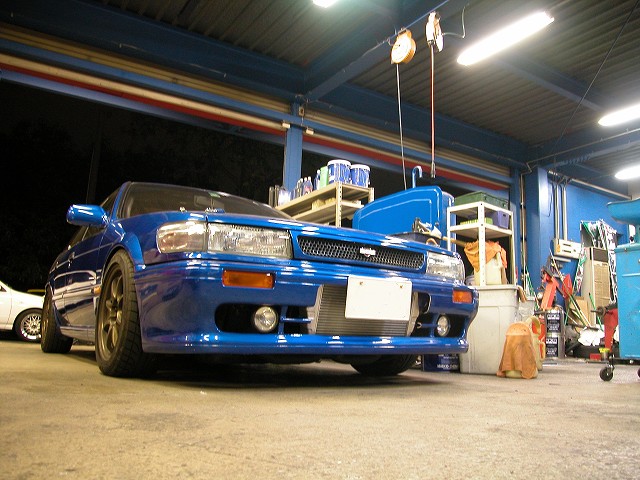

色々ハプニングやらに見舞われたume号ですが
先日マフラーを作って
今日セッティングを行いました。
ブーストは1キロ弱設定で
キレイに吹けて約280ps。
うん、グラフもキレイだしOKOK。
カム変えてブーストちょっと上げればすぐに300psだろうな。
でも、umeさんは遠い人だし今回は安全マージン。
残り作業を近日行って週末までには完成しそうです。

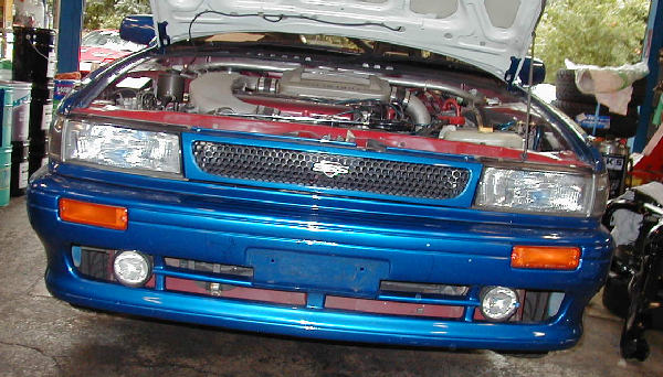

たった号が昨日納車になりました。
マジマジU13ミッションに乗ってみたのは初めてかもしれないけれど
これはクロス感があって良いですねぇ。
特に3速に上げたときのドロップの少なさは特筆です。
ずいぶん長く預かっちゃったけどやっと終了です。
いまume号のマフラー製作やってます。
今日仕上げて、週末までにインジェクターやらエアフロを換えて
来週セッティングです。
来週末には全て終わる予定です。
これも時間かかっちゃってすみませんでしたねぇ。

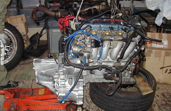

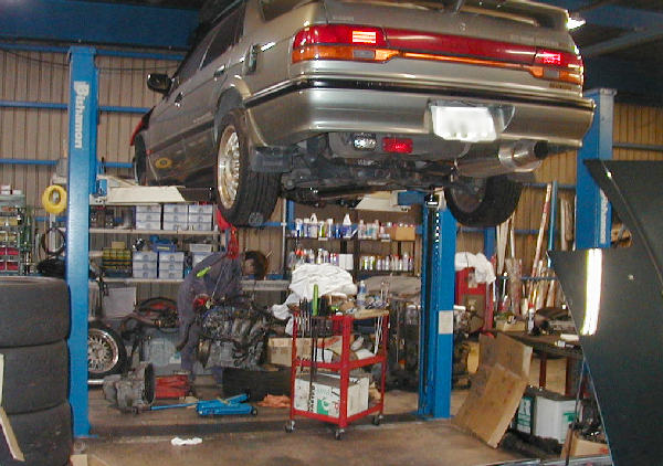

やっとミッションが届いて準備が出来たので
昨夜からミッション降ろしを開始しました。
さすがに新品ミッションは気分良いですね。
今日の夕方にはエンジンルームにエンジンが収まったので
明日には終わりそうです。
順調にいけば週末納車可能ですね。

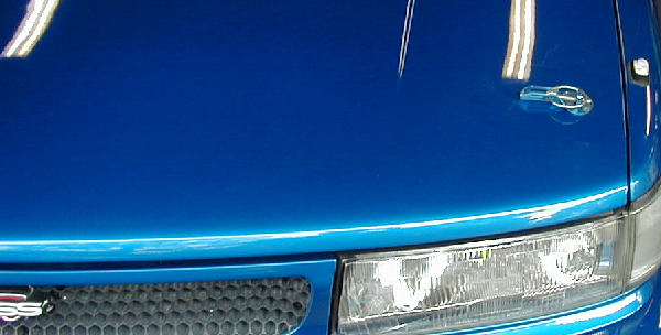

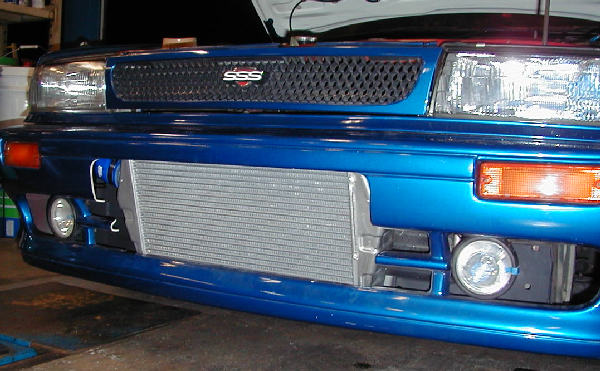

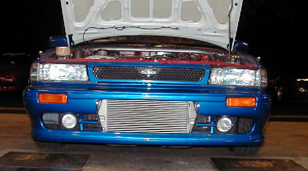

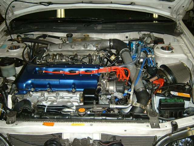

とりあえずエンジンが載りました。 引用

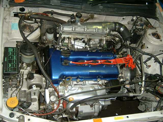

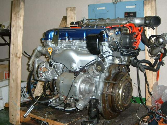

  2003/10/24 (金) 12:25:10 - yass - <yass@dogmac.org> - p0a38dd.ngyajk03.ap.so-net.ne.jp [211.10.56.221] - Mozilla/4.0 (compatible; MSIE 5.5; Windows NT 5.0) - No.1066965910
今週水曜より有給取ってはじめ、
昨日の夜なんとかエンジンミッション載っかりました。
さすがに会社のリフトを使うのはやらしいので、近所の某ショップで
リフト借りて、マウントの溶接加工合わせ等はショップの人にお願いし、
なんとかここまでできました。
途中エアコンの高圧パイプがO2と干渉するので曲げてたら、
プシューーーっとやってしまい、ショップの人に溶接してもらったり
しましたが。。。
あとはインタークーラーの配管(ランエボ純正ホースとブルのパイプ)と
配線です。今日中に火入れまでいけるかな。。。
こんなに順調にこれたのはTYIZさんはじめみなさんのおかげですね。

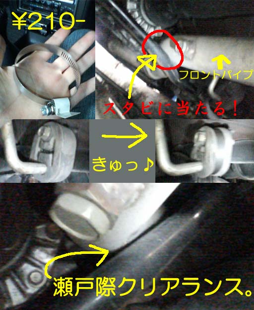

 2003/10/27 (月) 10:47:00 - yass - <yass@dogmac.org> - p8bd229.ngyajk02.ap.so-net.ne.jp [210.139.210.41] - Mozilla/4.0 (compatible; MSIE 5.5; Windows NT 5.0) - No.1066965910.2
そうですね。エンジンルームはU14と全く同じです。
確かフードとヘッドランプが入る穴が違うだけでボディーの前半分は同じです。
おかげさまで現在快調に動いてます。
ただフロントパイプ(GTI−R用)が時々スタビに干渉するのと、
ブローオフ(HKSの古いやつ)がブースト1Kでリリーフしてしまうので
セッティングができなくて困ってますが、概ね順調です。
「ぶるぶる2世号U14製作記録」がなければもっと苦労していたと思います。
 2003/10/27 (月) 10:09:05 - TYIZ - p3179-ipad88marunouchi.tokyo.ocn.ne.jp [221.188.46.179] - Mozilla/4.0 (compatible; MSIE 6.0; Windows NT 5.1) - No.1066965910.1
エンジン載ってますねぇ。
ストラットからバルクヘッド側のスペースは
やはりU12に比べると狭そうですね。
U14と同じくらいでしょうか?
パルサーの4連ならスペース狭くても入りますよね。

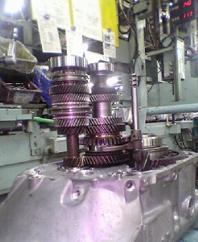

U13ミッション 引用
  2003/10/16 (木) 11:28:35 - yass - <yass@dogmac.org> - p8bd203.ngyajk02.ap.so-net.ne.jp [210.139.210.3] - Mozilla/4.0 (compatible; MSIE 5.5; Windows NT 5.0) - No.1066271332
やっとリバースギヤ、OKがでました。
今日か明日には相模からのオーダー分1台組む予定です。
ちなみに過去3年間でU13のミッションは5台しか出荷していません。
前回出荷したのが今年の3月その前が2002年の3月です。
N14は年に10台くらいは出荷してるんですが。。。
そういうわけなんで、今このラインには組んだことがある人間がほとんど
いません。ちゃんと組めるんだろうか...
なんて不安になりますね。でも大丈夫です。
ちゃんとテスターかけるんで安心してください。
画像はU12のです。まだまだ使えそうですが、捨てます。

今度こそお待たせしました。
本日1基相模に出荷しました。明日には着くと思います。
ついでに私の分も組んじゃいました。
画像の色の違うやつがWPC処理したギヤです。
これで今週末には載せ替えです。
さあ頑張るぞー!

ume号大変・・・ 引用
  2003/10/14 (火) 11:38:11 - TYIZ - p3179-ipad88marunouchi.tokyo.ocn.ne.jp [221.188.46.179] - Mozilla/4.0 (compatible; MSIE 6.0; Windows NT 5.1) - No.1066099091

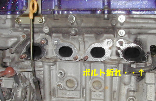

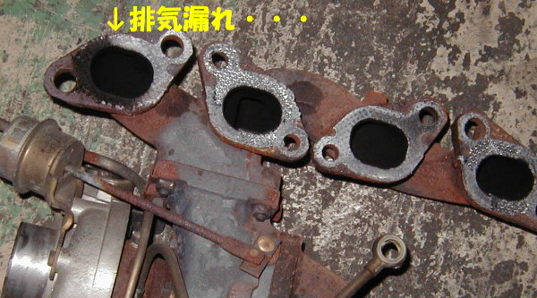

エンジン降ろしてクラッチ交換。
クラッチは定番OS技研・B-SS
踏力がノーマル並みに軽くてジャダーも少なく乗りやすい。
で、引き続きタービンを換えるべくエキマニを外してビックリ・・
スタッドボルトが1本折れてエキマニとヘッドの隙間から排気漏れしている。。
カーボンの量から察するにかなり以前折れたようだ。
さあて、どうしたものか。
あとでマックツールが来るのでスタッド抜きを買ってチャレンジしてみるか。
さらに、エンジンマウントが割れていて
ステアリングラックブーツも破れている。。
潔く新品を注文した。
しかし、さすがは日産部品
数点納期未定・・・
とりあえずタービン交換から始めよう。。

 2003/10/17 (金) 19:51:29 - M・S・T - <mstmst@po.across.or.jp> - f11client7.across.or.jp [218.223.86.7] - Mozilla/5.0 (Windows; U; Windows NT 5.0; ja-JP; rv:1.0.2) Gecko/20030208 Netscape/7.02 - No.1066099091.4

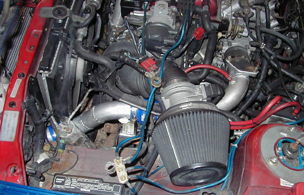

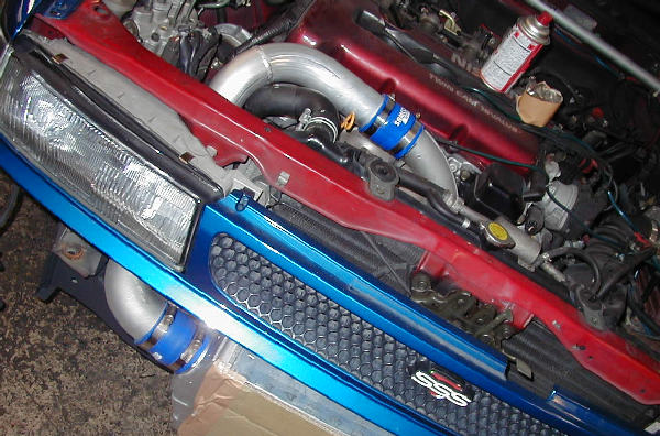

フロントパイプとスタビが当たっていました。
これはたぶん
僕が以前より少しフロント車高を下げたこと(ほんの数ミリ)で
スタビが動いたことと、吊りゴム劣化が原因かと思います。
んで、ホースバンドで締め上げました♪お騒がせしましたm(_ _)m

 2003/10/14 (火) 23:26:04 - TYIZ - p3179-ipad88marunouchi.tokyo.ocn.ne.jp [221.188.46.179] - Mozilla/4.0 (compatible; MSIE 6.0; Windows NT 5.1) - No.1066099091.2
エキマニスタッドボルトの交換は完了。
工具まで買ってけっこう苦労した。
平行してタービン交換開始。
あのフロントパイプかぁ。
どこかにぶつかりそうな作りだったからなぁ。
どうしようもなかったらまた相談してください。
 2003/10/14 (火) 23:22:53 - M・S・T - <mstmst@po.across.or.jp> - f7client38.across.or.jp [218.223.82.38] - Mozilla/5.0 (Windows; U; Windows NT 5.0; ja-JP; rv:1.0.2) Gecko/20030208 Netscape/7.02 - No.1066099091.1
こんばんわ、MST@前置きです。
あれれ、umeさんの大変な事になってたんですね・・・
ガラガラ音の元は、どうやら「例の別ショップフロントパイプ」が
原因のようです。(バッテリー下配管を抑えた時に音が止んだので
インタークーラー配管だと思ってしまいましたが、違いました)
以前は鳴らなかったのですが、たぶんマフラーリングとかの
若干の違いで位置が上がり当たるようになったのでしょうか。
ま、なんとかできると思います。お騒がせしてごめんなさい〜。

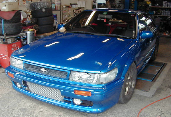

  2003/10/12 (日) 00:00:46 - TYIZ - p29e382.ntkyac00.ap.so-net.ne.jp [218.41.227.130] - Mozilla/4.0 (compatible; MSIE 6.0; Windows NT 5.1) - No.1065884446
預かったきりずいぶん時間が経ってしまったume号ですが
やっと手前奥のリフトとメカニックの手が空いたので
作業開始です。
まずは明日にでもエンジン降ろし。
>umeさん
お待たせしてすみません
KSPは万年人手不足なんですねぇ。。
でも、始めてしまえばがんばって作業進めるので
また近況をアップします。

 2003/10/9 (木) 23:04:32 - M・S・T - <mstmst@po.across.or.jp> - f9client225.across.or.jp [218.223.84.225] - Mozilla/5.0 (Windows; U; Windows NT 5.0; ja-JP; rv:1.0.2) Gecko/20030208 Netscape/7.02 - No.1065288722.6

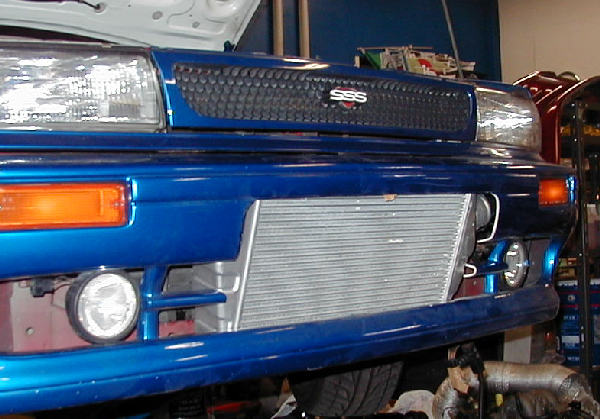

そうみたいです(^^; バッテリー下を通る配管がバッテリー台座に
エンジンの揺れで・・・
場所が特定できて良かったです♪土曜あたりにゴムで直します。
ホント、前置きICはすごい!ノーマルタービンだけど、体感できる
程変わるもんですね♪
>NEMOさん
また一緒にたらふく食べましょう♪
昼間はいろいろお話できて良かったです。
 2003/10/8 (水) 18:26:32 - TYIZ - p2147-ipad73marunouchi.tokyo.ocn.ne.jp [220.104.152.147] - Mozilla/4.0 (compatible; MSIE 6.0; Windows NT 5.1) - No.1065288722.5
次回は是非参加してください!
なにしろ11人で大盛り17皿ですからねぇ・・・
とにかく食い過ぎです。。
ストッパートラッキーがいたので
安心して注文しまくりました!
トラッキーちゃんも満足そうでした。
ガラガラ音ですか??
さて?どこかなぁ。
可能性としてはバッテリーの下あたりが怪しいかもしれない。
逃げているはずなんだけど
何か条件が変わったかな??
カマキリ作戦を行えばOKだとは思うんだけど
やってみてください。
やっぱり前置きICは効果抜群です!

 2003/10/5 (日) 23:05:38 - M・S・T - <mstmst@po.across.or.jp> - f11client29.across.or.jp [218.223.86.29] - Mozilla/5.0 (Windows; U; Windows NT 5.0; ja-JP; rv:1.0.2) Gecko/20030208 Netscape/7.02 - No.1065288722.3
MST@そしてまた杏仁が食いたくなっている
あの後、青梅街道→16号付近で気が付いたんですが、
2500rpm辺りでどこかが(配管?)共鳴し、ガラガラガラ
と鳴ります。どこか一箇所「カマキリ卵」が足りてない
かもしれません(^^; いまだ特定できていませんが、
自分でもゴム板もしくはコーキング材で直してみます〜
この音以外は絶好調で、まるっきり昔と違います♪
加速が楽しい!真冬のパワー感です。これほど違うとは!
やはり前置きはエライです。ありがとうございました。
みなさんのU12ぶるはみんな綺麗ですね。
私のU12はもうかなりのおんぼろでした。
結構大事に乗っていたんですが。。。

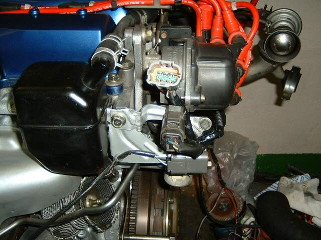

ところでプリゴンに載せるエンジンがやっと完成しました。
U12ブロックにパルサーヘッド&クランクです。
かなり苦労しましたがほぼ思い通りにできました。
ただサージタンクがバルクヘッドに干渉しそうなのと
エアコンのパイプが当たるのがちょっと心配ですが
まあなんとかなるでしょう。。。ほんとか?
あとデスビも迷った挙句コイル内臓はやめました。
ブルの遺品を使うために変換ハーネスを作ってみました。
これで動くかどうかはまだわかりませんが、
コンピューターもブルのを使えば大丈夫でしょう。
ただ今インタークーラーの配管を考え中、
皆さんのを参考にしようと思ってるんですが、
自分で材料そろえて作っても結構お金かかりそうです。
何が高いってホースが無茶苦茶高い。
これならショップに頼んだ方が綺麗にできる分、
お徳ですね。KSPさんのは継ぎはぎが少なく、しっかり作ってあって
感心します。
お待たせしてますU13のリバースギヤですが本日入荷し、早速頼んで一番に
熱処理に入れててもらったのですが、なんと先ほど停電があり、炉が止まってしまいました。
これはかなりやばいです。中に入ってるギヤはすべてパーになるかもしれません。
あまりに運が悪い。。。
半年に一度くらいこうゆうことがあるのですが、まさか今日起こるなんて。。。
また詳細がわかり次第書き込みます。

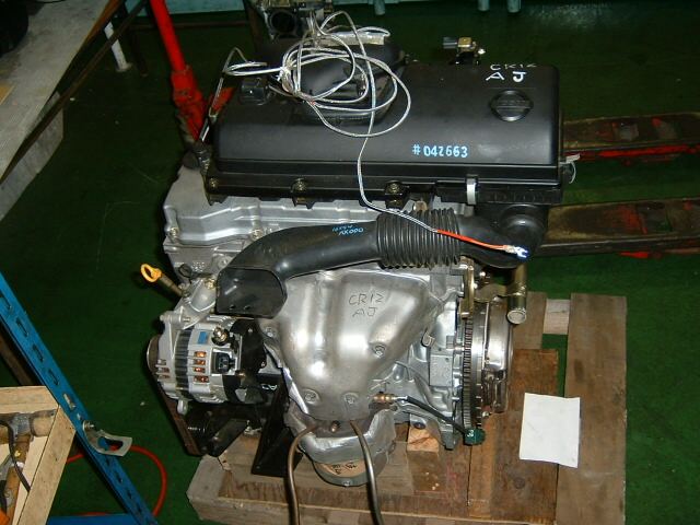

一番下の画像は現在耐久テスト中のCR12オーテックバージョンのエンジンです。
他にまだ見せられませんが次期日産の主力エンジンもテストしてます。
ちなみに1.4〜2.0まで同じエンジンになります。

 2003/9/26 (金) 10:57:50 - yass - <yass@dogmac.org> - p8bd292.ngyajk02.ap.so-net.ne.jp [210.139.210.146] - Mozilla/4.0 (compatible; MSIE 5.5; Windows NT 5.0) - No.1064477753.3
その後の経過ですが、半分しか入れてなかったみたいで助かりました。
今日の午後に残りの半分を炉に入れます。明日朝にショットでとりあえず
完成だと思っていたのですが、まだ最後に一工程残っているみたいで
しかもその設備がすでに撤去されているためうちではできないかもしれないので、
またまた外注に出すことになるかもしれません、そうなると新型を作る場合と同じ
になるので工程監査等しなければならず、もう一ヶ月くらいかかるかも
しれません。来週そうそうにはその辺の判断を技術課が行うので、先が見えるとおもいます。
申し訳ありません。
ほんとABS邪魔ですねー。ブルのときも悩みました。
ところでぶるぶるさんのU14はスピードメーターピニオンってU14の方を
使ったんですか?U12のトランスファーにボルトオンなんでしょうか?
いつも質問ばかりですいません。
おっしゃるとおり108馬力です。
ベンチ上では120まで出てましたが、長時間8000まで回してると
ガスケットが抜けるので、何度もガスケットは設計変更してました。
ブロックの剛性不足が原因だと思うのですが、ドイツ製のガスケットを
使ったらばっちりだったみたいです。

 2003/9/25 (木) 21:18:59 - TYIZ - p29bc31.ntkyac00.ap.so-net.ne.jp [218.41.188.49] - Mozilla/4.0 (compatible; MSIE 6.0; Windows NT 5.1) - No.1064477753.2
プリゴンは着々とすすんでいるみたいですね!
ところでU13ミッションが気になります・・・
もう少しの辛抱だとオーナーと話していた所なんですが・・・
詳細分かったら教えてください。
SRのディスビですが
私も経験的にはコイル内蔵は避けた方が良いと思います。
ノーマルCPだと問題ないかもしれませんが
内蔵コイルのノイズが
クランクセンサー信号に影響を与えることが有るみたいです。
V・Proはこの点がデリケートらしく
ぶるぶる号HNU14の時はどうしてもうまくいかないため
燃調をV・Proでやらせて V・Proで作ったエアフロ疑似信号を
ノーマルCPに送り、
点火をノーマルCP書き換えで制御するという面倒なことをしました。
最終的には
ダイレクトイグニッションが最良みたいです。
インタークーラー配管製作は
慣れればけっこう楽しい作業です。
以前は鉄パイプを使って仕上げにクロムメッキするのが流行ったんだけど
最近はアルミパイプですね。
ume号の時に紫アルマイトで仕上げたのが一番強烈でした。
この掲示板の過去ログ14  2001/12/10 投稿に写真があります。
バッテリーをリアに移植して、
ABSの無いSSS-Rだからこそ出来るレイアウトだったんだけど。

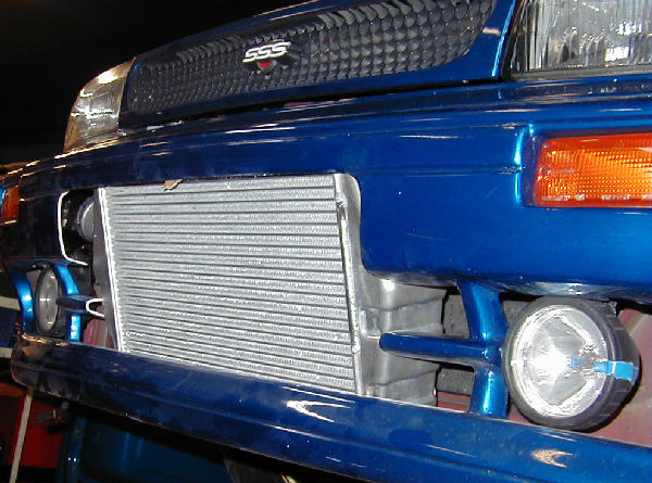

昨日ドックインしたMST号の作業開始。
まずはICの位置決め。
オーナーから「イカツイ顔!」とのリクエストだったので
なるべく期待にそえるようやってみました。
いつもは
コアをラジエター側に目一杯寄せて
バンパーの加工を最小限にして
一見前置きICであることが分からないようにしていたんだけど、
今回は逆にバンパーを切り飛ばしてメイッパイ前に設置してみました。
また、コアはいつものランエボ用なんだけど
いつもと逆に組んで配管方向も上に出る様にした。
これもオーナーのリクエスト。
とりあえず頑張ってみたんだけど
これがほぼ限界ですね。
今日はお客さんが多かったりして作業の進みが遅かったけど
明日 配管製作その他を行う予定です。
 2003/9/29 (月) 06:10:29 - 環状 - pdd0b21.tkyoac00.ap.so-net.ne.jp [218.221.11.33] - Mozilla/4.0 (compatible; MSIE 5.5; Windows NT 5.0; .NET CLR 1.0.3705) - No.1064320774.14
やっべー
めっちゃカッコイイですね!!
俺もやりたいかも・・・・

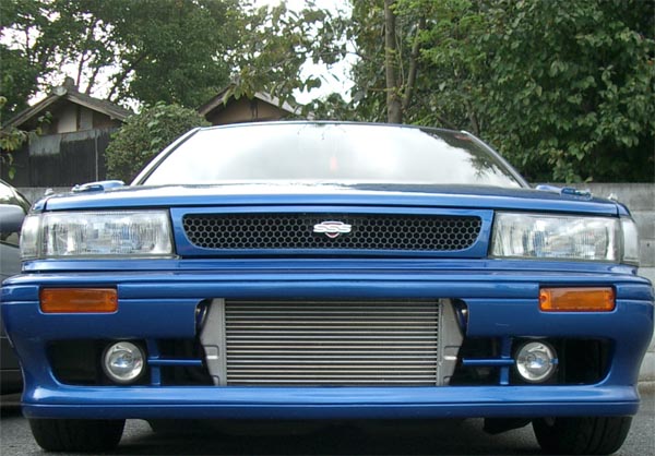

 2003/9/24 (水) 21:04:22 - TYIZ - p2147-ipad73marunouchi.tokyo.ocn.ne.jp [220.104.152.147] - Mozilla/4.0 (compatible; MSIE 6.0; Windows NT 5.1) - No.1064320774.5
IC完了。
了解です ご希望通りコア上端で2センチほど起こしてみました。
バンパーとクリアランスが広がりましたね。
切断面は
タッチペイントを作ってもらって塗りましょうか。
一度ステーを切断してコア位置決め終了後再溶接。
IC配管を製作開始。
U12の配管製作は久しぶりだなぁ。
1年以上やってなかったけど憶えているもので
手が勝手に動く。
今回はブリッツのアルミ曲げ材を使ってみました。
HKSよりも直線部分が長くて使いやすく、
1本ずつビニールに入ってくるのでキレイ。
ブローオフはバイパスが繋がっていなかったので
外してメクラをしておきました。
まあ、戻そうと思えば付けられるようにしておいたので。
配管と車輌側とのクリアランスが狭い場合
シリコンコーキング剤を隙間に充填しておくと
揺れた際に直接接触が避けられるのでGOODです。
見た目がカマキリの卵みたいなのでカマキリ作戦と言うんだけど
うちのメカニックは「ナンダコリャ!?」と笑います。
こういった狭いエンジンルームの車輌でおまけに横置きエンジンだと
エンジン配管の揺れが大きいので
長期的にみた場合 金属接触の可能性を避けるのが
安心に繋がるんですね。
さっき配管製作組み立てが終わってエンジン始動
ちょっと試乗して問題ないことを確認。
ラジエターがまだ届かなかったので明後日あたりやるとして
残るは板金塗装だな。

 2003/9/24 (水) 00:31:33 - M・S・T - <mstmst@po.across.or.jp> - f9client195.across.or.jp [218.223.84.195] - Mozilla/5.0 (Windows; U; Windows NT 5.0; ja-JP; rv:1.0.2) Gecko/20030208 Netscape/7.02 - No.1064320774.3
あ、もしまだ修正が効くようでしたら、もう少しコアを起こし気味が
良いかもです。(キモチ前傾程度で)
具体的には、この画像よりコア上部を奥へ1〜2cmくらい・・・ホント
ウルサクてごめんなさいm(_ _)m
(もしできましたらでいいです、ごめんなさいっ!ごめんなさいっ!)
 2003/9/24 (水) 00:03:07 - TYIZ - p29bc31.ntkyac00.ap.so-net.ne.jp [218.41.188.49] - Mozilla/4.0 (compatible; MSIE 6.0; Windows NT 5.1) - No.1064320774.2
位置はOKですね!
了解です 引き続き作業を進めます。
確かにコアを上下逆に取り付けると
フォグランプがこのまま生かせますね
でも、フォグのステーはやっぱり大当たりしたので
切断して現在片持ちです。
でも、思ったよりもしっかりしているので大丈夫そうですね。
揺れそうだったらレインフォースにステーを溶接で追加しておきます。
しかしインターネットって便利だ。
コアの位置をお客に見てもらってから作業を進めようと思ったんだけど
それが可能になっちゃうんだもんな。
完全固定したあと 納車時に「こうじゃない〜!」とか言われたら
ショックだもんなぁ(笑)
このコア位置だといつもよりだいぶ下なので
コアのチューブ数段がバンパーに隠れています。
たしかにE39A・VR-4のコアを使った方が安全だったかもしれないですね。
それでも第1メンバーよりも地上高は確保したので大丈夫だと思うけど。
冷却効果の点でも
いつもの位置だとレインフォースに上部が隠れるので
どっちもどっちですね。
まあ、イカツイし良いんじゃないですか??(笑)

 2003/9/23 (火) 22:15:26 - M・S・T - <mstmst@po.across.or.jp> - f9client185.across.or.jp [218.223.84.185] - Mozilla/5.0 (Windows; U; Windows NT 5.0; ja-JP; rv:1.0.2) Gecko/20030208 Netscape/7.02 - No.1064320774.1
わぁお♪
そう!コレ!!理想の顔!!!理想の位置!!!!!
どぉ〜しよっ♪もう、ウキウハ☆(ウハウキ?)
毎回すんごく細かく無理難題押し付けて、ホントにごめんなさい。
エボYコアの「サイドタンクのリブ」を見せたいという、ほとんど
『フェチ』っ気の強いオーダー、まさに夢見てた位置に♪
KSP凄い忙しい状態な事を知って電車で帰り、翌日にこの画像
が見れた事にもビックリしました。ありがとうございます。
宜しくお願い致します。 うは〜♪楽しみぃ〜☆
