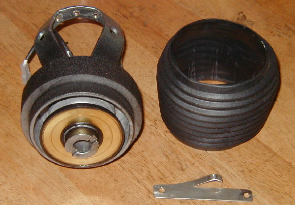

これは作ったコンタクトプレート
1�oのステンレス板から切り出しました。
コンタクトプレート取り付け。
これがType-S純正ステアリングボス
右側の結晶塗装された部分はアルミ鋳造で 左側は板金部品にゴム製のブーツがかぶせてある。
衝撃が加わったとき この板金部分が潰れてドライバーへの衝撃を緩和する構造。
写真では見えないけれど 左側ステアリング取り付け面には MOMOの刻印があり
Type-RやType-Sの純正ステアリングに対応するように
取り付けネジ穴が3カ所追加工されている。
(普通のステアリングはネジ6本だけど純正ステアリングは9本で取り付けられている。)
摺動面にグリスを塗って
仮組みしてみて コンタクトプレート接点が
問題無い位置に接触している事を確認しておく。
車輌にボスを取り付けた状態
ブーツが付いてない状態なので 衝撃吸収構造がわかる。
取り付けはセンターナット一つ。スプライン、ステアリングセンターもピッタリ。
