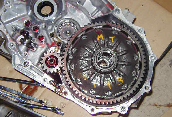

まずは、ミッションを開けてメイン&カウンターシャフト等を取り外し、
ファイナルドリブンギアの組まれたLSDassyを取り外す。
このミッションはオメガのオイルを使っていたのでオイルが赤い。
作業性が悪いので、まずはよく洗浄

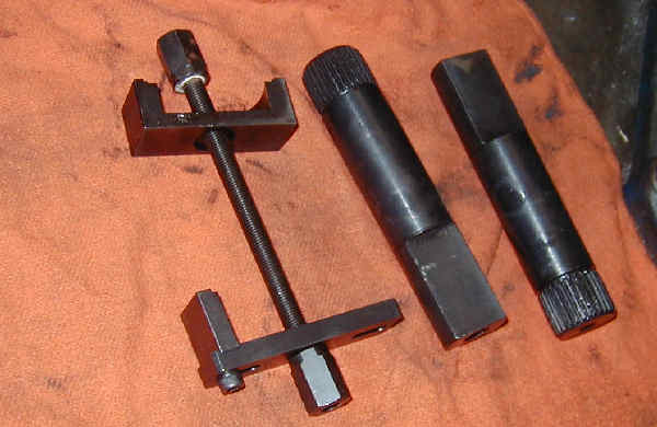

HONDA純正SST
左からスプリングコンプレッサセット デファレンシャルインスペクションツール
簡単な工具だけど、
これがないとLSD分解は手が出ない。

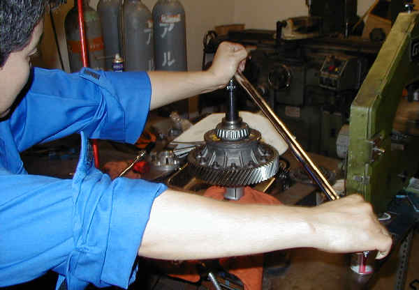

使い方は 先ずインスペクションツールをバイスに取り付けて
そこにデフを乗せる。

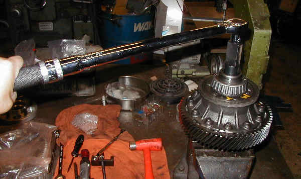

作業前イニシャルトルク測定
もう一本のインスペクションツールを差し込んで
トルクレンチで何�s/mかけたら回るかを測定する

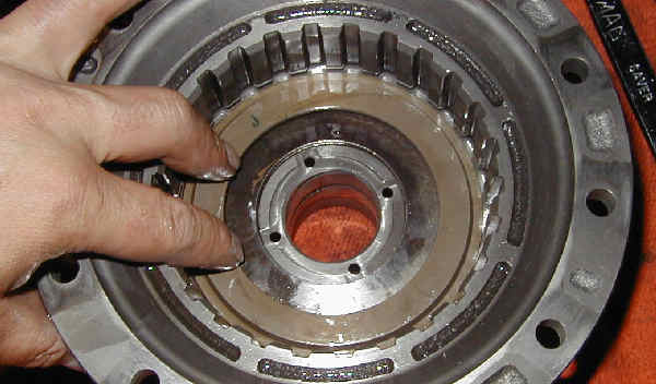

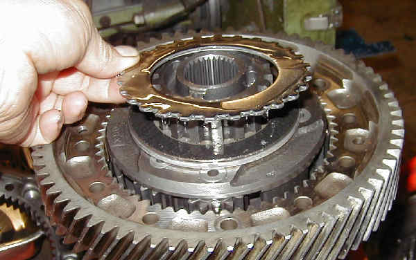

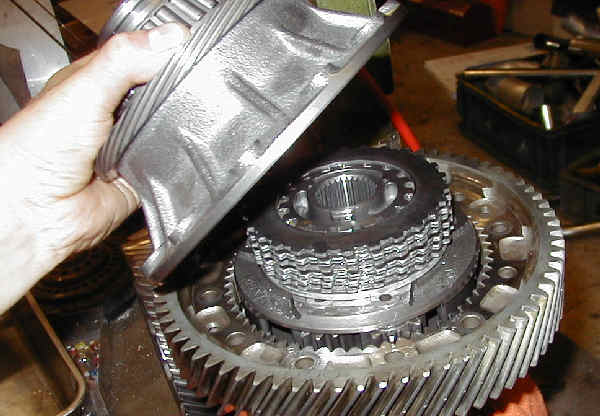

NSXのLSDクラッチディスクは メタルではなく
フェーシングが貼ってあるタイプ。
組み込み前にミッションオイルに浸けておく
ファイナルドリブンギアを組み替える

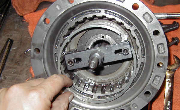

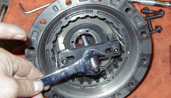

デフケースからスプリングを外す。
スプリングコンプレッサーをストッパープレートに当てて
サラバネを圧縮する
サラバネが縮んでいるうちに
ストッパクリップを取り外す。

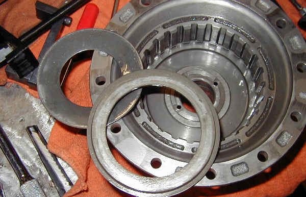

するとスプリングプレート(サラバネ)とストッパープレートが外れる
標準車はスプリングが1枚
これはType-R用ストッパープレート&スプリングプレート
Type-Rはスプリングプレートが2枚
これを押さえるストッパープレートも掘りの深さが違う
ストッパープレート&スプリングプレートを組み込んで
元通りストッパクリップをはめて圧着力アップは完了。
クラッチディスクとプレートを交互に入れる 一番上は調整用のスラストシム
デフケースを取り付けて元通りボルトで締める。

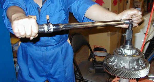

インスペクションツールを差し込んで スピンナーハンドルを使って
馴染ませるため何度か回す かなり固い
回りが馴染んだら
トルクレンチでイニシャルトルクを測定。
今回は無調整で17�s/mに落ち着いたのでこれで完了。
