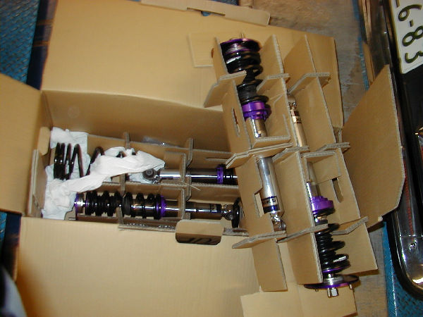

梱包状態 こんな箱に入って送られてきました。
さすがHKS しっかりした梱包

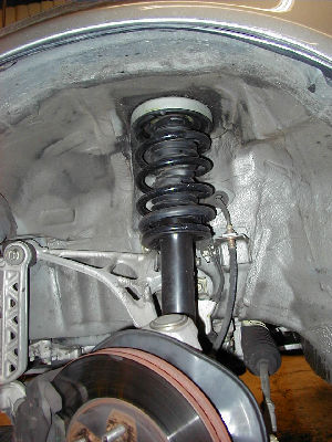

ノーマル状態
ノーマルはショックの長さが長く、特にリア側を外す際
ドライブシャフトブーツに干渉しやすい。
サスペンションアームをすべてバラせばいいんだけど、
それも結構大変

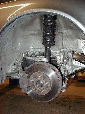

車高調キットを組み込んだフロント側

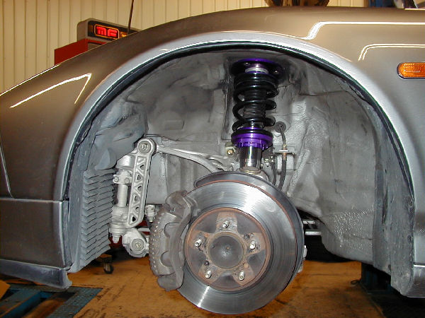

同じくリア側

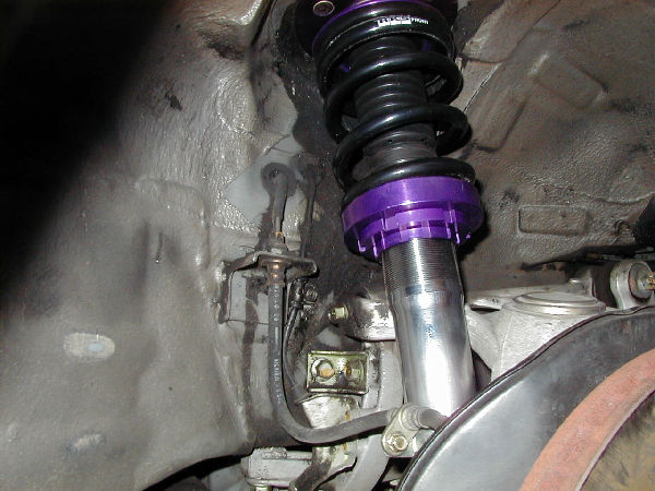

ところで、NSXを自分で作業される人ならわかると思いますが
NSXのフェンダー内部は ベトベトの黒いタールのような物を吹き付けてあります。
最初はいいんだけど、汚れると始末が悪く、
作業性がすごく悪い
私は購入直後 スチームで洗浄して大方落としました。
ショックとブレーキラインの影に落とせなかった物が残っています。
これを落としたところで問題なさそうなので 自分で作業する方にはお勧めです。
ただしかなり強力でしつこいです。
