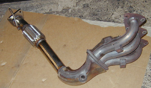

車輌に仮組みして位置出ししながら現物合わせで溶接組み立て。
今回はスペースがあるので
φ50の充分長さのあるジャバラを入れる事が出来た。
これでリアバンクが完成。

50ミリで作り直した後 高回転域で良く回るようになったのが体感できます。
やはり集合部で排気抵抗になっていたんでしょう。
