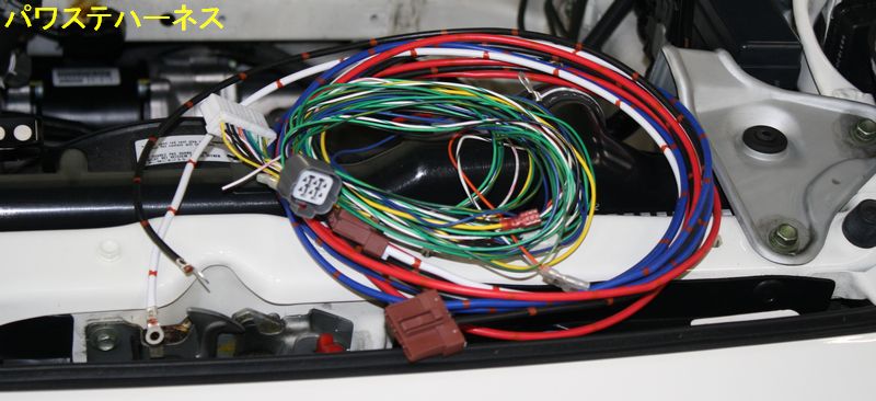

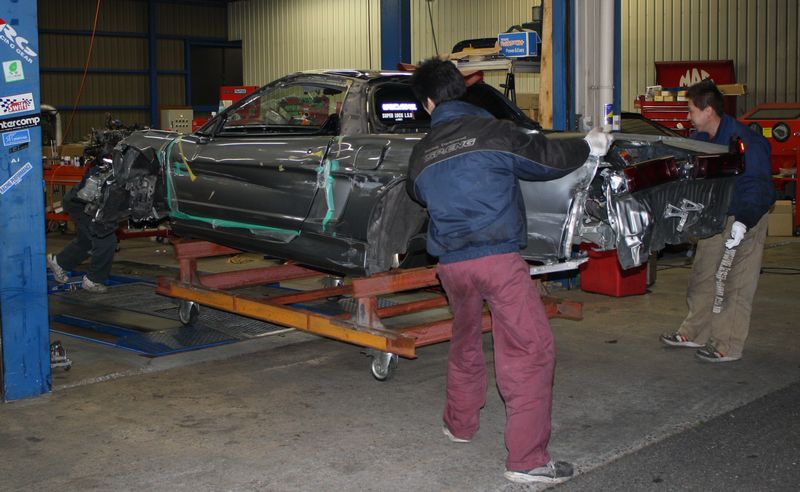

大破してAT車に部品換装復活計画の「あぁりぃ号」が作業進行中。
現在メカニック石崎が担当しているんだけど、
エンジンミッションなどの駆動系は
事故車から降ろして換装したんだけど
ボディがAT車だと
配線の互換性の点で難しい問題が生じます。
フルにMT仕様にしてみたかったけどあまりに大変そうだから
やはり、AT→MT換装の手順で作業を行う。
まあ、これは慣れた作業なので問題なく終了。
引き続き室内作業。
オーナーの依頼で
出来るだけキレイに仕立てたいとの事だから
一度室内はバラバラにして
内装も予算の許す限り新品交換。
ダッシュボードを外したついでなので
エアコンのエバポレーターも134a用新品に交換。
これだけ室内リフレッシュすれば気分良いでしょうねぇ・・
AT車ベースだからパワステが付いているんだけど
ラックをOHして制御は後期に変更。
まだまだやる事が多くて
作業は進行しているんだけど終わりが見えない。。

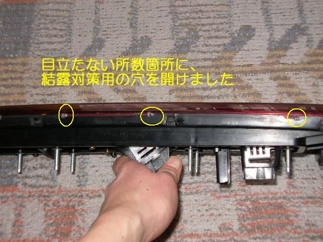

初めまして、私もH3年式の前期型に乗っているものです。
去年、結露に気が付き対策をしました。
添付の写真のように、右テールランプのみ発生したので、パッキンの交換とともに対策
をしました。
対策後も実は結露が発生して、おかしいなと思っていたところ、トランクルーム内に水
漏れがありそれも原因となっているようだったので、水漏れ箇所を突き止め、塞いだ所
その後は全く発生しておりません。
もし、トランクルーム内も湿った感じがあるのでしたら、水漏れを疑ってみてもよろし
いかもしれません。
もし確認済みで、異常がなければいらぬご返答で申し訳ござません。
 2009/4/20 (月) 22:08:23 - moto - i60-42-206-246.s02.a023.ap.plala.or.jp [60.42.206.246] - Mozilla/4.0 (compatible; MSIE 7.0; Windows NT 5.1; .NET CLR 2.0.50727; IEMB3) - No.1240228323.1
自分のNSXは後期テールですが、思いきり結露してました。
まずはパッキンも変えないとだめみたいです。ちなみに自分の場合はテールを
はずして、裏の黒い樹脂部分の下に四箇所ほど穴を開けて対策してます。
どうしても経年劣化でなってしまうみたいです。参考になれば幸いです!!

トラブルについて質問です。
  2009/4/12 (日) 11:20:39 - ひで - <メール送信> - z224.211-19-87.ppp.wakwak.ne.jp [211.19.87.224] - Mozilla/4.0 (compatible; MSIE 6.0; Windows NT 5.1; SV1; .NET CLR 1.1.4322) - No.1239502839
先日NSXのATのNA1中古車を個人売買で購入いたしました。
しかし、走行中にEPSのランプ点灯→そのまま走行→シフトインジケーターのDランプ点
滅→しばらくするとエンジンチェック&TCSランプ点灯。。。となりました。
EPSの点灯と同時にスピードメーターは0kmになったりと踊っていました。
購入した相手からはEPSのユニット交換で治ると言われましたが、
本当にそれが原因か分らず、治らなかった時の出費が大きいのでアドバイスを
頂けたらと思いメールした次第です。
その車にはアペックスのAFCと永井電子のスピードモニターが付いてましたが
取り外しても変わりはありませんでした。
バッテリー端子を抜いて復旧しますが、走行時に点灯するタイミングは
バラバラで必ずすぐ点灯するわけではなさそうです。
お手すきの時で構いませんので考えられる原因をご教授頂ければ幸いです。
お忙しい中、ご迷惑かと思いますが名義変更前に既にNSXが嫌いになりそうな
自分にアドバイスいただけたらと思います…宜しくお願い致します。。。
 2009/4/13 (月) 11:20:22 - TYIZ - p3057-ipbf4005marunouchi.tokyo.ocn.ne.jp [123.224.160.57] - Mozilla/4.0 (compatible; MSIE 6.0; Windows NT 5.1; SV1; GTB5; .NET CLR 2.0.50727) - No.1239502839.2
電動パワステは
車速感応制御なので
EPS警告と同時にスピードメーターの異常表示が伴うなら
ヤマダさんが言うように車速センサーが怪しいと思いますね。
初期型NA1用のEPSユニットは
現在メーカー欠品で再生産予定が立たないそうです。
初期型パワステの制御系故障はだんだん増えてきています
そして修理する部品の入手が困難なモノも出てきました。
うちでは制御を後期に変更して対処しちゃいますが
中古車屋さんやディーラーさんから
ユニットの手持ちがないかと問い合わせが増えまし
初期型NSXは生産されてから約20年
まだまだこれから故障は増えます。
この程度で嫌いになっていては付き合いきれないと思います。
ボディは無限に近い寿命を誇るNSXだけど
機構関連の部品は普通の量産車と変わりません。
故障は出て当然なので
「買った時より快調にしてやろう」と言うくらいの
気持ちで付き合う事が必要だと思いますね。
また悩んだらご相談ください
不調は必ず治ります。
調子を戻したNSXは実に楽しいクルマです。

ここ最近
私の身辺は何だか忙しくて掲示板更新は遅れがちだったけど
KSPファクトリーは相変わらずです。
大破した2台のうち1台は
AT車を購入してMT換装し、先日無事に納車になりました。
もう一台の大破車輌「あぁりぃ号」の作業に着手。
こちらも同様にAT車を買ってきてMT換装して復活を目指す。
事故車から6MTやエンジンなどを降ろし
換装に必要な部品類をどんどんバラして外す。

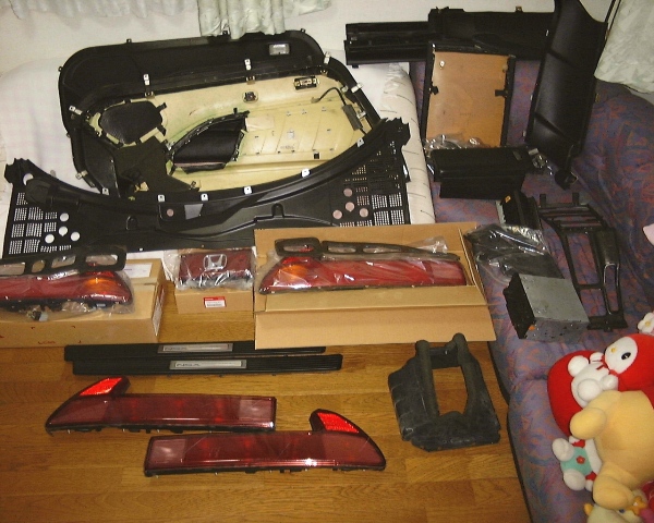

NEWあぁりぃ号は
オーナーが遠方の中古車屋さんから購入し、宮崎の陸自で登録した後
そのまま陸送でKSPへ送られてきました。
オーナーは現車を見ない状態でKSPへ直送してしまったそうで
程度に関して不安らしかったんですが、
車輌の程度は思ったよりもかなり良好。
なんでも、エンジン関連に不調の兆しがあるとかで格安だったそうですが
今回はエンジンもミッションも換装してしまうので
無事なボディさえあれば問題ないので購入決断したそうです。
現車をチェックすると
確かにATから異音が出ているようで、「ギュイ〜ン・・・」という唸り音が聞こえる。
まあ、このATを使う事はないからどうでも良いんですけどね。
オーナーの確認のため写真を数枚載せます。
走行距離は9万キロ超えているから多い方だけど、
やはり大人しく乗られたAT車は程度良好の個体が多いのかも知れない。

 2009/4/13 (月) 15:10:43 - あぁりぃ - 61.202.225.65 [61.202.225.65] - Mozilla/4.0 (compatible; MSIE 6.0; Windows NT 5.1; SV1; .NET CLR 1.1.4322) - No.1239362236.1
あぁりぃです。
ようやく車がそちらに届いてほっとしてます・・・。
格安だったのでかなり不安でしたが、思ったよりも程度も良かったみたいですし、写真を
見た感じ、形はまともなので安心しました。
取り急ぎ、手持ちの外装部品を送りましたが、ディーラーに預かってもらってるものもあ
るので、その分とナビなどほかの部品は後日送りますので、宜しくお願いいたします。

  2009/3/15 (日) 19:45:10 - TYIZ - p3189-ipbf3207marunouchi.tokyo.ocn.ne.jp [122.29.86.189] - Mozilla/4.0 (compatible; MSIE 6.0; Windows NT 5.1; SV1; GTB5; .NET CLR 2.0.50727) - No.1237113910
昨年大事故で大破全損になったNSXが2台入っていますが
両車とも新たに購入したAT車に部品移植して復活する計画で
分解作業が開始。
2台ともルーフまで変形するレベルの大破で
修理は絶対不可能とは言わないけど、
修理費用は800万円を超えるレベルなので全損 車両保険に加入していたので
保険会社と上手く交渉し
本来保険会社に引き取られてしまう車輌を手元に残し
中古で初期型AT車を買ってこれをMT換装するべく作業開始。
あぁりぃ号のドアフェンダーが売れたので外装の取り外し。
ドアを外しちゃったら室内が雨ざらしになるから
必要な電装品やら全て外す。
Aピラー部分が変形してしまっているのでドアを外すのも苦労する。
右ドアに至ってはリアフェンダーにめり込んでいたので切断して外す。
MT換装に使うシフトリンケージなどは無事だけど
フロアの変形に伴いアルミのシフトベースは変形・・ペダル類も変形・・
あぁりぃ号はリアのサスペンションメンバーごとAT車と交換するため
ボディにリアパワーユニットが残る状態までバラして
AT車の到着を待つことにする。
もう一台事故大破の車輌はもともとAT→MT換装車輌。
フロントと左側面の損傷が激しく
こちらも新たにAT車を購入し、車輌の程度が良好なので
エンジンその他は現車の物を使い
事故車からはMT関連部品とミッションだけが必要だから
ミッションやエンジンも降ろしてフレーム状態にまで分解。。
今回の事故では
2台ともカイザーシルバーで
二人とも同色での復活を希望しているため
二人とも新たにカイザーシルバーのAT車を購入しました。
事故は起きない方が良いし
クルマだって壊さない方が良いに決まっているけど
オーナーと同乗者の4人は怪我もせずホントに幸いでした。
世の中から貴重なNSXが2台も消えちゃいましたが
「それでもNSXに乗る」という二人だから
なんとか協力してあげようと思ってます。

 2009/3/11 (水) 16:18:30 - TYIZ - p3189-ipbf3207marunouchi.tokyo.ocn.ne.jp [122.29.86.189] - Mozilla/4.0 (compatible; MSIE 6.0; Windows NT 5.1; SV1; GTB5; .NET CLR 2.0.50727) - No.1236604151.3
このコネクターには
オルタネーター電源とセンサー類の配線が入っているので
繋げなかったら無事にエンジンは回らないでしょうねぇ・・
>配線の加工はなどは専門的な知識がないと素人には無理ですか?
まあ、素人でも玄人でも
対象車輌の配線図くらいは必須でしょう。
同じ年式のエンジンを載せたんじゃないわけでしょうか。
車輌がAT車だとしたら
ハーネスはAT用を使った方が良いですね。
そのままMTエンジン積んでも
バックランプが点かないとか
まだまだ問題が起きると思います。
そこまで下調べせずによく換装作業に着手しましたよねぇ・・・
クルマが可哀想なので
早く正常にしてやってください。
手に負えないようなら
業者に任せた方が良いでしょう。
依頼されれば引き上げに行きますし
陸送で送ってくるのも良いかもしれませんね。
 2009/3/10 (火) 22:11:12 - kk - p1144-ipbfp2303tokaisakaetozai.aichi.ocn.ne.jp [114.152.124.144] - Mozilla/4.0 (compatible; MSIE 7.0; Windows NT 5.1; GTB5; .NET CLR 2.0.50727) - No.1236604151.2
変な質問にかまってくれてありがとうございます。情報も少なくすみませんでした。写
真を撮ったので載せてみます。AT用のおろしたエンジンです。この配線がMT用配線
と違い、この部分が合いません。
あとコンピュータの配線も違いどうしていいのか分かりません。
コンピュータはMT用を載せました。
アイドリングは全くききません。軽くアクセルを踏んでいないとエンストしてしまいま
回転が低いのは配線加工が関係してますか?

  2009/2/13 (金) 18:18:17 - TYIZ - p3189-ipbf3207marunouchi.tokyo.ocn.ne.jp [122.29.86.189] - Mozilla/4.0 (compatible; MSIE 6.0; Windows NT 5.1; SV1; GTB5; .NET CLR 2.0.50727) - No.1234516697
昨年は事故が多かった・・
それも一撃で大きいのが多くて
車輌保険の加入金額が低くて
修理見積もりと照らし合わせ
やむなくNSXを降りたオーナーも多かった。
たとえば車輌保険の金額が250万円で
修理見積もりが400万円の場合
差額の150万円を自分で追金すれば治せると思うんだけどそうはいかず
全損の場合は保険金は全額下りるけど
車輌は保険会社の所有物になってしまう。
昨年はこのパターンが多かった。
そういった場合
保険会社と交渉し
事故車両買い取る交渉で手元に残し
自分で追い金を出して修理するか
事故車買い取りセンターに売却して
次の車輌の購入費用に充てる。
だけど昨年は
修理不可能レベルの大破が2台。。
2件とも九死に一生レベルの大事故で
キャビンが丈夫なNSXだからこの程度ですんだ・・と言う事故レベル。
この写真のNSXは九州から入庫して
昨年6MT換装や整備を行い
納車後快調に走っていたんだけど
雨の峠道で滑って自損事故を起こした後
後続車両に突っ込まれて大破した次第。
幸い自損事故はそれほどの衝撃じゃなかったので
ドライバーは降りて表に出たところ
後続車に運転席前に突っ込まれたそうです。
クルマは数十メートル吹っ飛ばされて
助手席の人は運転席まで飛んだけどとりあえず無傷。。
最初に自損事故を起こしてしまったのが原因だけど
前方不注意の後続に突っ込まれるというのも
ホントに運が悪いもらい事故。
オーナーはどうしてもあきらめきれず
もう一度NSXに戻るため計画し、
幸い十分加入していた車輌保険は全額降りて
大破した現車を保険会社から買い取る交渉が成立し
これをKSPに送ってきた。
換装計画掲示板掲載歓迎とのこと。。
運んでくれたのは
陸送業者ゼロ
不動車割り増しになるけど
ここまでの損傷でも運んでくれることに感動。。
復活計画は
中古のAT車を購入し
リアのエンジンミッションパワーユニットAssyごと大破したMT車から移植
MT用のC30Aと6MTを使ったAT→MT換装を行い
浮いた予算で内装やボディを思い切りリフレッシュする。
それこそ
内装はほとんど新品交換し
限りなく新車に近づけるレベルで部品交換する。
この計画
実は万が一の時は私も考えていた方法。
もし、TYIZ号で自損事故を起こしたら
車輌は手元に残し、AT車を買ってきて
ボディだけ使って機能部品は換装する・・
それにしても今回の車輌は破損状況が凄まじく
フロントピラー側面に突っ込まれたので
ルーフは大きく変形し
ダッシュボードも変形してナビも壊れている・・
フロントサスペンション回りは全損でナニも使えない・・
だけど幸いなことに
リア回りは全く無事で
ホイルも無傷。
近日
AT車が届いたら
2台を同時にリフトに上げて
大換装作業を開始する予定。
そしてもう一台
大破全損のNSXがあり
こちらも同様の計画でMT換装する予定。
それにしても明日は我が身
雨と夜道は注意しましょう。
