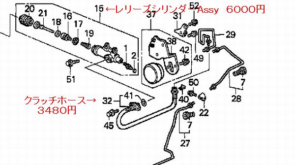

クラッチレリーズシリンダー 引用
  2009/1/4 (日) 00:25:57 - 素人 - dsl61105.fip.synapse.ne.jp [202.95.56.89] - Mozilla/4.0 (compatible; MSIE 6.0; Windows 98) - No.1230996358
先程「走行中、突然クラッチがスカスカ」の件で書き込みさせて頂いたものです。
下記にある、皆様方のやり取りを拝見させて頂き
初書き込みでイキナリの質問も失礼かと思ったもので、一旦削除させて頂きました。
こちらの掲示板は、知人や雑誌等で知りましたが
整備専門のスレッドではなかったんですね。
良く調べもしないうちに、いきなり質問から入ってしまい、大変失礼しました。
先程のパーツの件ですが、ネットで自分なりに調べてみました。
写真は携帯で撮影したもので、少々見難くなっていますが
このパーツは、クラッチのレリーズシリンダーみたいですね。
外から見た限りですが、他の国産車と比べてさほど構造が複雑ではないようですね
近々消耗パーツを準備して、オーバーホールにチャレンジしてみようと思います。^^

品番を上げて頂いて、とても助かりました。
ブーツはこの年式では絶版になってるんですね!
なんだか「絶版」と聞くと、ヒヤっとしますね^^;
この不景気、ニュースでも有名になりましたが、ホンダも例に漏れず…
20年近くの車、どこまで目を掛けて貰えるのか不安ですね…
マスターシリンダー交換、ちょうど私も悩んでいました…
やっぱりライン上の泣き所に不安を残したまま、片方だけを直してみても、もう片方は時間の問
題ですね!
了解しました。ついでにここの部品も発注をかけて、両方同時に作業してみます!
ホースの太さの理由、なるほどですね!
これもとても勉強になりました
純正かメッシュか
これもよく考えてみます
ステンメッシュだと、例のアールズのヤツですね!
とはいっても18年経ってこれなので(個体にもよりますね)
純正品を使っても、10年ぐらいはいけるって事になりますよね^^
DOTの件ですが、素人の私でもとてもよく理解出来るようにお話頂きました。
”水”の発想はTYIZさんでしたか!
>水とブレーキフルードは親和性が良い
そうなんですよねぇ…
この辺の話も、聞くと”なるほど!”と思うんですが、この発想が凄いんですよね!
常人には到底思いつかないと思います。
作業のほう、近い内に1日じっくりと使って、慎重にトライしてみます。
色々とアドバイス頂き、どうも有難うございました。

ちなみに部品番号は
スレーブシリンダー  46930−SL0−003
クラッチホース  46970−SL0−A02
ブーツレリーズ  22841−PR8−010
になります。
ブーツの品番は
初期型で検索すると末尾が000ですが
これは絶版になっています。
ディーラーでは適合不明といわれると思いますが
末尾010の後期部品で対応できます。
ホースは
2年ごととは言わないけれど
早めの交換が良いかと思います。
このホースは
ある程度太さが必要なので
とりあえず純正の方が良いかもしれない。
NSXのクラッチ油圧ラインは非常に長いので
管抵抗を避けるため通常よりも太い配管を使っています。
細いホースを使うと
ペダルを急に踏んだとき
あるいはフルードの粘度が高い時にペダル操作が重くなります。
ステンレスメッシュを使うなら4番のホースが使いたいところ。
クラッチ油圧ラインにお茶を入れる様に指示したのは私です。
お客さんから電話でSOSで
とりあえずその場から何とか脱出したいとのことだったので
近所に自販機はないか?
何が売っている?
ではお茶を買ってマスターシリンダーのタンクに入れてペダルを何度も踏む。
とりあえず最小限のペダル操作でそのまま帰宅せよ。
というやりとりでした。
ブレーキやクラッチのラインは内部が銅メッキされている様だし
水とブレーキフルードは親和性が良いので
1リットルもフルードを流してやれば
まず水分の残留は気にしなくて良いでしょう。
仮に水分が残ってフルードの沸点が下がったところで
ブレーキと違ってクラッチ油圧ラインでは温度がそれほど上がらないので
ベーパーロックの心配は無いしね。
クラッチの油圧ラインに使うフルードは
DOT3だろうが銘柄を混合しようが
悪影響はまず気にしなくて良いかと思います。
例外として
ターボチューン全盛期の頃
クラッチ油圧ラインが排気系に近いため高温になり
遮熱してもエア噛みが起こったときには
とりあえず逃げのためクラッチにもDOT5.1を使ったことがありました。
どうせならペダル側のマスターシリンダーも交換した方が良いかと思います。
クラッチマスターシリンダー 46920−SL0−003   7950円
レリーズ側よりもマスター側の方がトラブル事例は多いです。
運転席足下からペダルの根本を見て
マスターシリンダーのシャフトにフルードの滴が付いている様なら
早期交換した方が良いでしょう。
ここから本格的にフルードが漏れると
室内側に流れ出してくるのでフロアカーペットが全損になります。。
どうせエア抜きするなら
まとめてやっちゃいましょう。
NSXで
クラッチラインのエア抜きに使うフルードの使用量は500cc程度でしょうか。
1リットル使うつもりでじっくりやれば万全でしょう。
ただし、レリーズ側からバキュームで吸っておけば簡単だけど
フルードが空の状態からペダル操作だけで補充エア抜きすると
ちょっと苦労するかもしれません。
 2009/1/4 (日) 20:35:01 - 素人 - dsl50763.fip.synapse.ne.jp [124.146.75.1] - Mozilla/4.0 (compatible; MSIE 6.0; Windows 98) - No.1230996358.2
TYIZさん、こんばんわ
>あとで回答しようと…
そうだったんですね、手前の突然の比例な文章に
もしや、ご機嫌を損ねてしまったのではないかと
今拝見させて頂くまでドキドキでしたf^^;
年明け早々のせわしい中、手を煩わせてスイマセン。
パーツ画像、わざわざPDFで調べて下さったんですね!
どうも有難うございます。
大変、ご丁寧な説明頂きまして、どうも有難うございました。
ご説明のほう、寸分漏らさず全て理解出来ました。
>シリンダーAssyでも6千円で
そうなんですか!
assyで揃えても、かなりお安い値段で購入出切るんですね
それだったら、ご指摘頂いた部分、全て新品で交換したほうが絶対トクですね。
>ホースは常に動かされているため
なるほど、EG、MTに接続されていれば、自然と揺れに連動する訳ですよね
交換は1,2年スタンスと言わないまでも
ここは消耗品と考えてたほうが良いですね!
了解しました、ブーツ共に、ここも交換決定です^^
>緊急時、フルードが手に入らなければ水でもお茶でも…
なるほど!そういった発想がありましたか!
ライン内部は、帰ってから全て一新すれば良いわけですもんね…
皆さん、緊急時にも関わらず冷静に対応出来る能力がお有りというか、こういう閃きが頭をよぎ
る方がいらっしゃるんですね!
なんだか関心させられます…
本日は日曜日だったので、パーツセンターはお休みでした。
明日あたり、発注をかけて、パーツが届きましたら、慎重に交換作業に挑んでみます。
色々とどうも有難うございました。
因みに純正フルードのDOT3ですが、2本(2L)も用意しとけば大丈夫ですよね?
カストロDOT4ではダメでしょうか?
まだ空けていないのが丸々1本残っているもので…
 2009/1/4 (日) 11:35:54 - TYIZ - p62b7a6.tokynt01.ap.so-net.ne.jp [219.98.183.166] - Mozilla/4.0 (compatible; MSIE 6.0; Windows NT 5.1; SV1; .NET CLR 2.0.50727) - No.1230996358.1

で、症状から判断すれば
レリーズシリンダーの破損みたいですが
NSXでは珍しいかと思います。
シリンダーそのものより
ボディとシリンダーを繋いでいるホースが損傷して
液漏れするトラブルの方が圧倒的に多く
このトラブルで立ち往生というのは
KSPにSOSを求めてくる事例だけで年間3〜5件くらいありますね。
ホースは常時在庫品で
シリンダーもほとんどの場合在庫しています。
シリンダーはOHするより新品交換した方が良いでしょう。
内部ピストン関連の部品は2000円くらいで買えるけど
シリンダーAssyでも6千円で買えます。
レリーズシリンダーは鉄製なのでそれほど消耗しないけれど
表面はかなり錆びているみたいだし
金額差を考えれば新品が良いかと思います。
ホースは3500円ほど。
これは必ず交換しましょう。
エンジンミッションがボディ内部で揺動する際
ホースは常に動かされているため
痛むのが早いようです。
写真で見てもフォークブーツが経年老化で硬化しているのが分かるし
シリンダーのブーツがフォークブーツに入る部分が
めくれて巻き込まれています。
ブレーキフルードは鉄部品を錆びさせるし
塗装も浸食するから
早めに周辺を洗浄しましょう。
年末のドリ練の際
よっしーから電話があって
家を出ようと思ったら
ホースがパンクしたようでクラッチが切れないとのことで
とりあえず近所のスタンドでフルードを買って補充してKSPまで来て
ホースを交換してから筑波に向かい
午後からドリ練に参加しました。
クラッチの油圧ラインは
ブレーキほど圧力が高くないし
多少エアが混入しても操作できちゃうから
もし、ホースパンクで走行不能になったら
マスターシリンダーのタンクにブレーキフルードを足して
クラッチペダルを何度も踏めば
大概の場合復帰してくれます。
ペダルを踏むたびにフルードは少しずつ抜けているから
渋滞を避けて最小限のクラッチペダル操作で修理工場まで向かうのが良いかと。
緊急でクルマを移動したくて
ブレーキフルードが手に入らなければ
適当な液体
水でもお茶でも良いから入れちゃえば操作はできる様になる。
あとでライン洗浄するから
糖分や塩分のない液体が良いでしょうね。
KSPにSOS電話をしてきて
自販機でウーロン茶を買って入れてその場を脱出した人がいます。
純正のクラッチホースはクオリティが疑問。
この程度の年月で液漏れは
ブレーキラインではまず発生しないので
品質が良くないんでしょうね。
交換とエア抜きで1時間くらいでしょうから
過去交換していない方
あるいはロングドライブを計画している方は
新品交換しても良いかと思います。

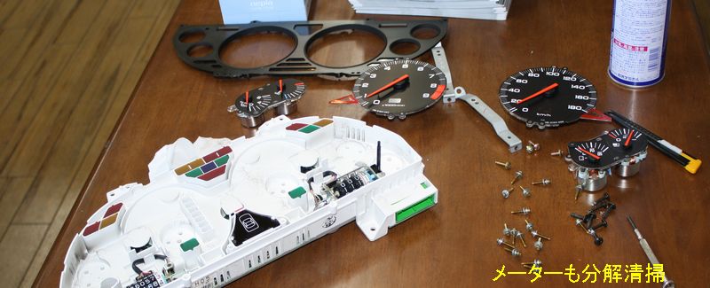

今年もよろしくお願いします。
正月明け
私は昨日今日とTYIZ号の作業をやっていました。
いつか室内の大掃除をしたかったし
TYIZ号を購入して今年で10年経つので
思い切って大掃除に着手。
フロアカーペットまではがして
掃除機と雑巾でひたすら掃除
私は外見あまり気にしないけど
室内はいつもキレイにしているつもりだったんだけど、
それでもカーペットをはがしてみれば
モテギで飛び込んできた砂利や筑波で入ってきた砂など
そりゃまあすごかった。。
内装も外して雑巾で拭いて組み立て。
メーターも
内部にホコリの侵入が目立っていたので
バラして掃除。
夜 メーターの照明でトリップメーターがよく見えなかったけど

いつかやろうと思っていた
Fマチック用のレバースイッチを流用したクルコンスイッチ配線を行う。
分解ついでに内装部品はみんな雑巾がけ。。
で、二日がかりで大掃除してみれば
室内はものすごくサッパリしました。
シートの表皮もはがして洗濯機で洗ってやろうかと思っていたんだけど
そこまで手が回らなかった。。
だけどこの作業
えらく大変だったけど満足度はすごく高かった。
初期型NSXもまもなく20年が経過します。
車内の老朽化と汚れがスゴイ事になっている車輌も多いでしょうから
先を考えて
思い切って大掃除してみるのも良いかもしれません。
エンジン降ろしメンテナンスみたいに定番作業にしたいところだけど
需要はあるかなぁ。。
予算が許せば
部品が手に入るうちに
内装をフル交換しちゃうのもアリでしょうね。。
さて、昨日今日とフルファイトで作業して疲れたし
明日はゆっくり休んで
明後日からKSPは通常営業開始です。

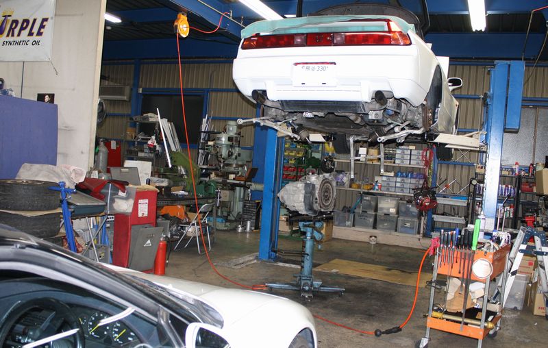

調整式Pバルブ 引用
  2008/12/12 (金) 19:54:08 - TYIZ - p4232-ipbf24marunouchi.tokyo.ocn.ne.jp [220.98.188.232] - Mozilla/4.0 (compatible; MSIE 6.0; Windows NT 5.1; SV1; GTB5; .NET CLR 2.0.50727) - No.1229079248
ブレンボブレーキキット組み込みに伴い
調整式Pバルブを組むのは定番になりましたが、
現在入庫しているNSXは
サーキット走行会を楽しむのがメインの使い方なので
なんとか運転中に手が届くところにPバルブを付けたいとの依頼。
とはいえストリートカーだから
カーステレオも付いているし
取り付けるとなるとダッシュボードの側面しか考えられなかったので
位置決めして取り付け作業。
ダッシュボードにあまり過激な穴加工をしたくなかったので
Pバルブのベースプレートを5ミリのアルミ板で作って
タッピングビス4個でベースプレートをダッシュ側面に固定してみた。
この調整式Pバルブは
レバー操作がけっこう重たいから(そりゃ走行中に動いちゃ困るからねぇ)
しっかりしたベース板がないと取り付け部が負けちゃいそうだから。
グローブボックスを開けたときにぶつからず
シートを前にスライドしても当たらない位置にバルブを位置決め。
まあ、目一杯シートを前に出すと干渉するから
シートスライドにストッパーを設けようと思う。
取り付け状態で助手席に座ってみたけど
思ったよりは邪魔にならない。
でも、頻繁に助手席に人が乗るなら
Pバルブはボンネット内部の方が良いでしょうね・・
Pバルブのベース板はこの後
ヘアラインの黒アルマイト処理して目立たなくする予定。
油圧配管に関しては
NSXはリアのブレーキ油圧パイプが室内を通っているので
これをフットバススピーカー付近で切断して
パイプをフレア加工してアールズ配管に接続しPバルブまで導く。
バルクヘッドに穴を開けたりせず油圧配管作業が出来る。
今回のPバルブ室内取り付け加工は
車輌の大幅改造をせず
ダッシュボード側面にネジ穴を4個あけただけで済みそうです。
えいチャンに頼まれている02R用のPバルブ取り付けに関しては
現在ブラケットの製作を板金工場に頼んでいるところなので
もうすぐ出来上がってくると思います。。
位置的にはABSユニットの前あたりに仕込む予定。
長らくお待たせしていますが
たぶん上手くいくと思います。
これが出来上がれば
穴あきボンネット仕様のNSXでも調整式Pバルブが組める。
ただし、位置的に
KSP定番のキルスイッチと併用が出来ないんですけどねぇ。。
フロント大破フレーム交換になったNSXの作業は進行中
フロントフレームは交換されて
もうすぐ外装の交換に入る。
もう一台フロントフレーム修理のNSXが入っている。
KSPファクトリーは相変わらず数台のNSX作業が進行中。
先月末 不思議なくらい預かり車輌が減ったと思ったけど
また増えてきて
年内に行う予定のAT→MT換装はあと3台かな。
夏のイベントで受注した作業はかなり終わってきたけど
例年のごとく
何件か年越しになりそうです
イベント受注分だけ集中して作業すればとっくに終わっているんだけど
どうしても緊急入院や修理依頼が入るので遅れがちです。。
でも、NSXに関しては修理系の作業が増えましたね。
エンジン降ろしメンテナンスやクラッチミッションの修理
内装外装のリフレッシュやメンテナンスいろいろ。
修理以外では6速ミッション換装の依頼が多いと思う。
今年は6速ミッションを何基組んだろう
年内の6MT組み立てはあと2機。
今のところミッション関連部品は無事に入荷してくるけど
MT換装部品がけっこうピンチ。
タコメーターは欠品、納期は年明け予定で不安定
ハーフドライブシャフトがもうすぐ欠品。
整備修理の仕事が増えてくると
純正部品の欠品が不安になりますね。。

水温計 引用
  2008/11/19 (水) 22:03:11 - 大阪のNSX乗り - osk25-p106.flets.hi-ho.ne.jp [121.102.131.106] - Mozilla/4.0 (compatible; MSIE 6.0; Windows NT 5.1; SV1) - No.1227099791
はじめまして 大阪のNSX乗りです。
先日、メーター球が切れてメーターをばらして球を交換したところ、水温計が水温が上
がっていないにもかかわらずMAXを指すようになってしまいました。
こういった場合は、センサーなどの故障でしょうか?
メーターをバラス前までは、正常に動いていました。
1度、KSPさんにお邪魔したくディズニーランドに行った時に寄らせていただいたの
ですがそのときはたまたま休みでしたのでこちらに質問させていただきます。
今、NA1のベースに乗っているのですが、C30Aじゃ物足りなく、32B&4,4
ファイナル6速に乗せ変えようと思い貯金してきまして、そろそろ考えようと思ってい
るのですが、今から注文した場合、部品の納期やファクトリーの空き状況により変わっ
てくると思うのですが、期間はどれぐらいかかりますでしょうか?
エンジンとミッション乗せ換えついでにオイルパンやオイルポンプなども交換したく思
っています。
お忙しいとは思いますが、ご回答お願いします。

 2008/11/24 (月) 17:07:10 - 大阪のNSX乗り - osk25-p106.flets.hi-ho.ne.jp [121.102.131.106] - Mozilla/4.0 (compatible; MSIE 6.0; Windows NT 5.1; SV1) - No.1227099791.2
ご回答ありがとうございます。
1度メーターをばらしたのでそのとき締めこみすぎたみたいですね。
メーターをばらした理由なのですがH2のNA1なのですが、シートベルト警告ランプ
が光らないため、確認をしていたのですがメーターの裏から見ても無いように思えるの
ですがど初期のNSXには、警告灯がないのでしょうか?
エンジン、ミッションの他にもオイルクーラーや02Rメーター&メーター内シフトイ
ンジケーター等サーキットを走る上でのことをすべてやろうと考えていますがこれをす
べてやるとかなりかかってしまいそうなのでどれからやるか考えています。
費用対効果が大きいものは、サーキット、高速道路走行メインなのですがどれから皆さ
んやられていますか?
何度も質問すみませんが教えていただければ幸いです。
 2008/11/21 (金) 10:06:53 - TYIZ - p4232-ipbf24marunouchi.tokyo.ocn.ne.jp [220.98.188.232] - Mozilla/4.0 (compatible; MSIE 6.0; Windows NT 5.1; SV1; .NET CLR 2.0.50727) - No.1227099791.1
メーター分解後に水温計が振り切るとの事ですが
だとしたら
センサーが突然故障した可能性よりも
作業の際にメーターを破損させた可能性が高いと思います。
NSXのメーターで
特に水温や油圧などのメーターを脱着する際に
基板にメーターを固定しているビスを締めすぎて
メーターのコイルを断線させるトラブルはかなり多いんです。
今回の作業で
もしこの辺に手を加えているなら要チェック。
手を出していなかったとしても
メーターコイルが怪しいと思います。
コイルそのものじゃないとしても
コイルへの通電部分に損傷を与えている可能性が高いと思います。
ハンダ付けでコイルの断線を治す作業もやった事があるけれど
微妙なハンダ付けのテクがいりますね。
自信がなければメーター交換した方が確実でしょう
水温計は意外に安価で4200円です。

AT→MT換装について 引用
  2008/11/3 (月) 22:19:32 - ひで - <sophia_redsky2000@yahoo.co.jp> - z174.61-45-82.ppp.wakwak.ne.jp [61.45.82.174] - Mozilla/4.0 (compatible; MSIE 6.0; Windows NT 5.1; SV1) - No.1225718372
初めまして。いつも楽しく拝見しております。
実はどうしてもわからないことがあり、知恵を貸していただきたいのですが、当方自分
で3年式のNSXをAT→MTに換装しました。
しかし、エンジンをかけるとシフトチェンジができなくなり困っております。
ミッションは中古の5速、程度は不明です。
クラッチは純正を使用し、フリクションディスクのみ新品で、フライホイール、ミッド
プレート、プレッシャープレートは中古です。
レリーズホーク、レリーズベアリング、スレイブシリンダ、マスターシリンダ、シフト
レバー周辺やシフトワイヤーも新品です。
クラッチの油圧配管はステンメッシュホースで引きました。
3mのホースと50cmのホースを繋ぎ、3m50cmの配管をつくり(購入した店で
は3m以上のホースがなかったため)そこから純正のゴムホースを接続してスレイブシ
リンダーまでもっていきました。
ダンパー無しでペダルはR用を使用しています。
初めはクラッチのエア抜きができていないのかと思い、負圧を利用したワンマンブリー
ダーでエア抜きを行ったところ改善せず。
ペダルを踏むとレリーズホークは移動していました。
途方にくれているところなのですが、シフトチェンジができない原因としては他に何が
考えられるのでしょうか?

整備系の仕事が多いんだけど
エンジン降ろしメンテナンスとパワステのラックOHは後を絶たないです。
やはり経年老化が大きくなってきているんですね。
先日納車した
黒のNSXもラックのOHとエンジン降ろしメンテナンスでした
ステアリングラックをOHすると
操舵フィーリングが新車状態に近づくので気分良いんですよね。
ヘッドのメカノイズも著しく小さくなるし
かなり満足度は高い整備です。
現在作業中なのは
福岡から陸送で届いたNSXで
以前KSPでAT→MT換装したLEV仕様の元AT車。
だからC30Aだけど赤ヘッドなんですね。
このNSX
勤務先の上司から過走行車輌を格安で入手したそうですが
現在の走行距離は20万キロ弱。
だけど、長距離移動が多かったため驚異的に程度良好。
どこをどう見ても
走行距離3万キロと言われれば信じられるレベルです。
前オーナーは走行10万キロ近辺の時に一度タイミングベルト交換を行っているそうで
今回は2度目のベルト交換作業。
程度を考えると本当は重整備が必要な時期じゃないんだけど、
前回のベルト交換はディーラーでエンジン搭載状態で行ったらしいので
実に怪しい気がして
一度エンジンを降ろしてきっちりメンテナンスする事にしました。
リアメンバーごとエンジンを降ろし
ヘッドカバーとベルトカバーを外すんだけど、
やっぱり怪しい・・
ベルトカバーのパッキンがはみ出ていて
おまけにカバー裏側のパッキンは入っていない・・
カバー取り付けボルトも1本付いていなくて
カバーのステーも一部折れている・・
おそらく過去の作業でカバーを無理に外したんでしょう
まあ、メーカーのベルト保護対策は必要以上に万全なので
ここのパッキンが入っていなくたってすぐに水が入ってベルトが損傷するワケじゃないし
カバーのボルトが1本無くなって実害はないんだけど、
そのまま組んじゃうメカニックの考えが恐ろしい。
エンジン搭載状態でタイミングベルト交換するという難易度の高い作業故に
こういったミスを誘うんですよね。
幸いベルトのコマ飛びは無さそうなので
引き続き整備を続けます。
 2008/11/1 (土) 21:57:38 - TYIZ - p4232-ipbf24marunouchi.tokyo.ocn.ne.jp [220.98.188.232] - Mozilla/4.0 (compatible; MSIE 6.0; Windows NT 5.1; SV1; .NET CLR 2.0.50727) - No.1225444858.2
エンジンを降ろしてみたら
赤のヘッドカバーや樹脂のベルトカバーがガリガリに傷が入っているし
エンジン搭載状態でベルトを換えた過去の作業での苦労が伺えます。
致命的なミスは無さそうなのが救いだけど
まあ、ベルトしか交換しなかったんでしょうからねぇ。。
 2008/11/1 (土) 19:10:52 - maki - PPPpm118.fukuoka-ip.dti.ne.jp [59.156.196.118] - Mozilla/4.0 (compatible; MSIE 6.0; Windows NT 5.1; SV1; .NET CLR 1.1.4322; .NET CLR 2.0.50727) - No.1225444858.1
お世話になってます。黄色のオーナーです。
写真を見てびっくりしました。こんな状態だったとはつゆ知らず。
パッキンがでろーんと垂れ下がってる写真は何か哀愁を誘いますね…
でも、カバーがこんな状態になっているということは、
担当したディーラーメカニックも相当テンパって作業したんでしょう。
それを考えると、少しかわいそうな気もします。
ちょっと前のエントリにもありますが、この車は元々希少な上に
年数を経てさらにディーラーでは扱いにくくなっているようですね。
KSPさんには今後も長くお世話になることになりそうです。

インディちゃんからワガママな依頼があった。
インディ号はインディイエローのNA1・Type-Rなんだけど
「メーターを02R仕様にしたい。
 グリーンとレッドの
 シフトタイミングランプも純正同様点灯するようにしたい・・
 レプリカはカッコワルイからイヤだ・・」
初期型NA1とDBW化された130型以降では
メーターの基板が変わっていて
果たして互換性があるのか不明なんですよね。
少なくとも
MT換装の際に良くあるパターンの
タコメーターだけMT用に交換する場合
タコだけ基板ごと130型の物を使うことは出来ない。
で、色々考えたんだけど
02R用メーターそのままで動作する保証がなかったので
基板はNA1のままメーターを02R用に交換し
回転と速度のエラー補正して使うことにした。
シフトタイミングランプに関しては
メーターにLEDを仕込んで
これを点滅点灯させる装置を別途取り付けた。
完成したメーターは
まさに02R用そのもの。
そりゃそうだ。基板を除けば02R用ですからね。
点滅条件に関しては
02Rの3速以降条件に合わせて
6800rpmでグリーン点滅
7100rpmでグリーン点灯
7300rpmでレッド点滅
7400rpmでグリーン消灯
7700rpm以上でレッド点灯
という点滅点灯装置を作ってメーター外部に取り付けた。
ユニットはコネクターで取り外せて
後々発光条件を簡単に変えられるように対処。
それにしてもね、
02Rのグリーン&レッドシフトタイミングランプって
位置的に微妙だと思ったんですよね。
グリーンの点滅開始付近では
針とランプが重なっちゃうんだよね。
だから決して視認性の点でベストな位置ではないと思うんですよ。
だけどメーター開けてみて納得
メーターのケースはNA1から変わっていないので
AT用のセレクトインジケーターのPとN位置に警告灯を入れているんですね。
これで納得。
PとN位置に高輝度の白色LED仕込めば
純正よりも強力で視認性の高いシフトタイミングランプが出来る。
純正は警告灯と同じ普通の電球を使っているから残照が大きいけど
LEDならハッキリした点滅が出来る。
点滅回数は秒間5回に設定し取り付けてみたけど
オーナー曰く
「少々点滅が早すぎる・・」とのことで秒間4回ほどに落とす予定。
点滅装置はソフトウェア制御なので
点滅開始回転数も回数も自在なんです。
このメーター改造
コストはかかるけどオーナーの満足度は高いそうです。
本当は02R用メーターが
そのままNA1に組めて正常動作する保証があれば良かったんだけど
そんなチャレンジした人いないでしょうし
どうなるか分からなかったので
今回は安全策でNA1基板と02Rメーターのコンボで組みました。
レブリミット警告&シフトタイミングランプの基本装置も作ってみたかったしね。
わたし的には
02Rのメーター枠ってカッコイイと思いましたねぇ。
濃いシルバーに赤枠。
文字盤はカーボン調。
もお、部品単体で手に取った時から「カッコエエ・・」と思った。
まあ、全体が地味なTYIZ号には似合わないかと思うけどねぇ。。
300キロスケールというのがねぇ。。
だって150キロ出してもメーターの動きが半分ですよね・・
ちょっと寂しいかな。
やはり高速サーキットで堪能するものでしょうか。

TYIZさん、こんにちは。
我侭な作業依頼をしたインディです。
先日は難解で困難な作業を引き受けていただき、誠に有難うございます。
メーターが届いた翌日に組み付けて走ってみましたが、非常に満足度が高いです。
純正の豆電球からLEDランプに変更した事により、メーターの針とタイミングランプ
が重なるのもなんのその。もの凄い明るさでタイミングをドライバーに教えてくれま
す。今までは、シフトアップ時に一度タコメーターを見てから、フロントガラス前方に
視線を移してましたが、これからはタコメーターを確認しなくても、視線移動無しでも
シフトアップが出来そうです。これも高輝度のLEDランプの御陰です。
グリーンはLED信号のグリーン並みですが、赤がピンクに見えるのが一味違うところ
です。ビジュアル的にもけっこう楽しめそうです。
もともとはシフトタイミングランプが欲しくて、何とか取り付けが出来ないかなとなじ
みのディーラーに相談してみたりしましたが、「理論的には出来なくはないが、非常に
困難」との返事しかもらえなかったので、やはりこの困難かつ難解な作業を受けてくれ
るところは貴社しかないと、ずっと考えておりました。
始めはスピードメーターは全く考えていなかったのですが、ついでだから一緒にやって
しまえと丸ごと交換になった次第です。
まだ誰もやった事の無い未知の作業を、快く引き受けてくださったTYIZ氏とその先
進的パイオニア精神には本当に嬉しく思います。重ね重ね、有難うございました。
それから後日、点滅回数の変更とシフトタイミングの回転数の変更をお願いしたく、
近日中に出向くつもりでいますので、また宜しくお願いします。m(__)m
