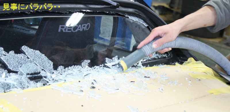

 2008/8/28 (木) 22:31:35 - 赤ブーブー - fw-fw-211.c-able.ne.jp [218.223.197.211] - Mozilla/4.0 (compatible; MSIE 6.0; Windows NT 5.1; SV1) - No.1217770223.2
本日、交換完了しました。
ノーマル2枚ガラスは4900グラムでした。
 2008/8/4 (月) 10:43:16 - TYIZ - p1206-ipbf1808marunouchi.tokyo.ocn.ne.jp [122.16.136.206] - Mozilla/4.0 (compatible; MSIE 6.0; Windows NT 5.1; SV1; .NET CLR 2.0.50727) - No.1217770223.1
2700グラムですか。
1枚割って外して2キロちょっとの軽量化だったから
まあ、そんなところなんでしょうね。
実際ガラスを1枚にしてみても
それほどメカノイズは気にならなかったですね。
ヘッドのメカノイズは
ロストモーションスプリングを後期に変えてバルブクリアランス調整すれば
ビックリするくらい静かになるんです。
ガシャガシャいっていたのが
「シャラララ・・・」という音に変わるくらいの激変でした。
だけどこのガラス入れ替えるのは大変そうだよね。。

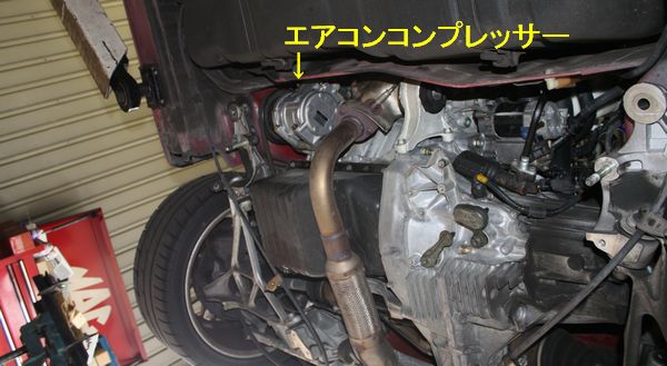

 2008/7/22 (火) 12:43:13 - TYIZ - p1206-ipbf1808marunouchi.tokyo.ocn.ne.jp [122.16.136.206] - Mozilla/4.0 (compatible; MSIE 6.0; Windows NT 5.1; SV1; .NET CLR 2.0.50727) - No.1216641914.1
エアコン交換完了ですか。
がんばりましたね。
コンプレッサーから音が出ているようなら
早期にコンプレッサー交換した方が良いでしょうね。
音が出るという事は
何らかの物理的な接触があるわけだから
その接触部分から金属などの破片が出て冷媒サイクルに混入するのが懸念されます。
よくあるのが
老化したコンプレッサーが内部部品の摩耗した粉を噴射して
これがアルミの高圧側配管の内壁に蓄積されます。
まるで血管コレステロールのように。。
フロントのコンデンサー内部も汚れてくるから
熱交換が悪化するんじゃないかな。
さらには
室内のエバポレーターにある減圧弁を目詰まりさせると
エバポがパンクします。。
だからエアコンをかけたときに「ガ〜・・・」と音が出るようになったら
早めにコンプレッサー交換した方が
結局修理費用を安くすませる事になると思います。
あと、中古のコンプレッサーを使ったとの事ですが
コンプレッサーオイルは適量入っていますよね?
134aガスは潤滑性能が無いらしいく
専用の高品質オイルが必須です。
コンプレッサーを脱着する際にオイルはガスとともに抜けてしまう事が多いから
中古コンプレッサーの場合
オイル交換は必須と思った方が良いでしょう。

なべっちさんからSOSのTEL。
「ドライブに出て帰り道なんだけど
 エアコンが効かなくなった・・冷風が出ない・・車内は40度だ・・・」
とりあえず帰りに寄ってもらってチェックすると
コンプレッサーは回っているんだけど冷気が出ない。
原因は著しいガスの減少で
エバポレーターの入り口付近から漏れているようだ。
R12のガスを補充すればとりあえず今日は逃げられるけど
抜けるのは目に見えているからどうしようか。。
で、いっそのことコンプレッサーごと134aに変更する事にした。
幸い部品在庫はあるので
そのまま作業開始。
メカニックは全員手がふさがっていたので私が着手。
コンプレッサーとレシーバーを交換して
ガス漏れしているエバポ入り口のOリングを交換。
真空引きして134aガスを充填。
バッチリと冷風が出るようになって無事納車。
まあ、タイミングが良ければ
この手のエアコン修理も日帰りで出来ますけどね。。
年々NSXのエアコン修理の依頼は増える一方。
今年になってすでに10台近いと思う。
以前は
なるべくならR12ガスのまま修理したんだけど
R12ガスの高騰と入手難を考えると
134aにしてしまった方が将来を考えると良いであろうというわけで
最近はコンプレッサーを134aにしてしまいます。
パワーの食われや効率の点ではR12が良いと言われるんですが
まあ、NSXは室内狭いので全然問題なくよく冷えますからね。
低速トルクがあるからパワーの食われも問題にならないし。

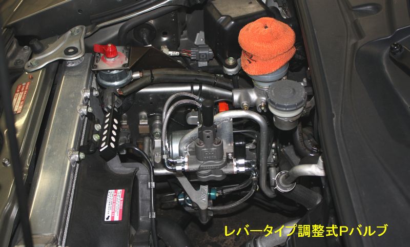

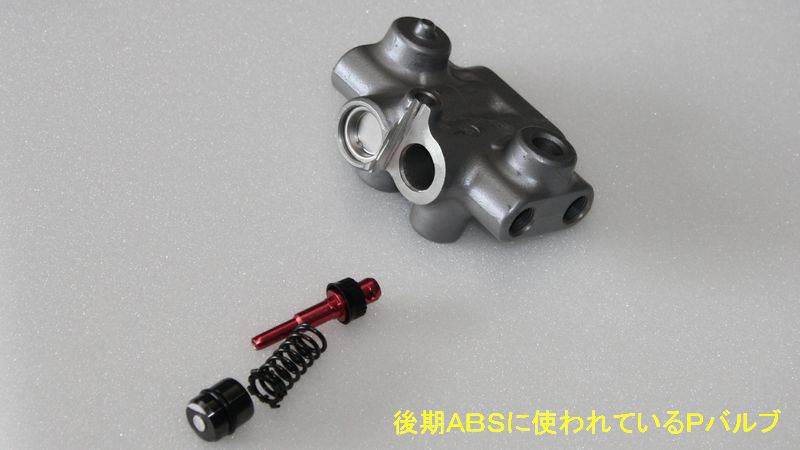

  2008/7/2 (水) 20:30:54 - TYIZ - p3105-ipbf1510marunouchi.tokyo.ocn.ne.jp [124.102.38.105] - Mozilla/4.0 (compatible; MSIE 6.0; Windows NT 5.1; SV1; .NET CLR 2.0.50727) - No.1214998254
ブレンボのキットを組んでだいぶ経ちますが
やはり、前後バランスの関係で悩み
再びブレーキに関してチャレンジを開始しました。
KSPでブレンボのキットを作る際
ロータスキャリパーが組まれたNSXに乗る機会があって
その体感では
リアが効きすぎで恐ろしく
こりゃバランスの点でフロントキャリパーを少し大きくしよう・・
と思ってフロントモデナ、リアロータスの組み合わせで製作したんですが
実際これで走り込んでみると
絶対的制動力は素晴らしいんだけど
バランスはフロントよりで
パッドの摩擦材を変えてバランスを取っていたんですが
「あの時乗ったNSXは何故あんなにもリアが効いたんだろう・・」と思って考えていた
その車輌にはABSが無かった事を思い出した。
NSX関連の文献には
この車輌にはPバルブは使われていなくて
前後同油圧と記述があったと思う。
実際 前期のABSはコンビナートと化していて
動作が理解しずらかったので解析していなかったんですが
もしあれにリア油圧を抑えるPバルブが入っていたとしたら
ABS撤去に伴い油圧バランスが大きく変わってリアが効くようになるのも分かる・・
で、後期のABSになって
品名はPバルブというものがモジュレーターの下に付くんだけど
実に簡単な外見だし、値段も5千円程度なので
油圧の中継くらいの部品で
内部の仕組みは大したことないだろうと気にしていなかったんですが
気にしだすと内部が気になって仕方なくて
一つ分解してみた。
クリップが外しにくかったから切断しちゃったけど
中にはシャフト、スプリング、ゴムピストンで作られたバルブ機構が入っている。
でも、これでリア油圧がどのように変化するのか機構がよく分からない。
普通
Pバルブにはピストンとスプリングが2個組まれていて
フロントに対してリアの油圧をあるレベル以降下げる役目をするんだけど
NSXに使われているPバルブは見た事がないタイプ。
これで油圧がどうして変わるのか??
でも、こんな機構が組まれているんだから
フロントに対してリアの油圧を変化させるように仕組まれているのは間違いなさそうだ。
NA2ブレーキに対して
前期のABSから後期ABSに換装しても
バランスの変化は感じなかったから
つまりは前期後期ともこんな機構が入っているという事になるわけだ。
油圧を変化させる機構が入っているとなれば
調整式のPバルブを組んで
テストしてみる事にした。
だけどNSXのような4チャンネルABS付きの場合は
ABSを経由したリアの油圧は左右で2系統あるわけで
これを分離したままで油圧制御できるバルブが必要。
探したんだけどなかなか市販品に見あたらなくて
「レバー式のバルブを2個付けようか・・」と思っていたら
輸入業者のカタログで2チャンネルPバルブを見つけて
さっそくイギリスから取り寄せる手配を行って入手。
たった1個を輸入したので送料がけっこうかかったけど
とりあえずは入手完了。
で、どこに付けようかと考えていたんだけど
レースカーじゃないから
室内までブレーキライン引っ張ってくるのはちょっとヤだったので
スペアタイヤ用のモジュレータガードにブラケットを溶接して取り付けてみた。
どうせブレンボにしたらスペアは使えないからね。
まあ、バルブの位置を変えればスペアは積めるから
将来純正ブレーキに対してテストをするときがあったらその時考えよう。
で、前後のバランスをリセットするため
ブレーキパッドを新品に交換。
今回はフェラーリのレースでは定番に使われている
フェロードのDS2500を前後に組んでみた。
まだパッドの摩擦面がローターに馴染んでいないから何ともいえないけど
これから前後バランスを変えてブレーキテストを開始する予定。
あわせて
リアのキャリパーをモデナに変えて再テストを行う予定。
ブレンボのキットは3人のお客さんから注文もらっていて
このバランサーの結果を出すまではちょっと待ってもらっているんですが
なんと
ブレンボのノースアメリカが撤退だとかで
NSX用のサイドブレーキキャリパーが欠品納期未定だそうだ・・・
そりゃ困った・・
さすがにサイドブレーキがないのはまずい。
外国製品はこれだから怖い
サイドの問題をどうクリアしようか思案中。。

ABSの後ろのユニット・・
目ざといですね(笑)
そうHIDのバラストユニットはここにつきます。
先月まで
某中国製の輸入業者とやりとりしていたんだけど、
どうにも性能的に満足できず却下しちゃいました。
で、現在国内メーカーと交渉して
NSX用のHIDキットを作るべく部品手配中です。
現在お客さん数人から予約入っているんだけど
輸入物の激安HIDはやっぱりダメでした。。
もちろんちゃんと点灯するんだけど
諸条件で私の要求レベルには至らず却下。
現在55Wバーナーの新作を作っているらしいので
もうちょっとしたら紹介できます。
>こうじさん
わかります?
いや、この部品を撮る上でどうしようかなぁ。。
と考えて
白いスポンジの上にのせて
自重で少し沈むようにして
左の窓からの自然光で撮りました。
下のボンネット内部の写真も
夜だったんだけど、
フラッシュだけだとドぎつくなるから
シャッター速度遅くして蛍光灯の明かりを少し生かして
さらにフォトレタッチでシャドウを少し持ち上げています。
まあ、あんまりこだわっても仕方ないんだけど
どうせならちょっとでも見た目が良い写真を使おうかと。。
でも、こういうのって
溶接のビートをきれいに仕立てよう・・・とか
エキマニやマフラーのパイプレイアウトを美しく仕立てよう・・
アールズのラインをカッコ良くレイアウトしよう・・
とか言うのと同じですよね。
派手じゃないけどカッコ良く仕上げるのは大事だと思うんですよ。
先にでた
HIDのキットの話も
自分でHIDをつけるとしたら
ライトの後ろにバラストユニットを付けるのが
いかにも後付らしくてイヤで
なんとかユニットを目立たないところに移動しようと思って
ブラケットを作った次第です。
純正じゃないけど
まるでメーカーオプションのように
不自然さが無いように作るのが好きですね。
KSP製のオイルキャッチタンクだって
我ながら素晴らしいレイアウトを探したモノだと感心しました。
まあ、ホースが目立っちゃいますけどね。。

エンジン関連作業で入庫しているお客さんのNSXで
パーテーションガラスを割っても良いから1枚外して欲しいとの依頼。
理由はガラスの曇り。
NSXの標準パーテーションガラスは
エンジンルーム側に対しての防音のためでしょう2枚ガラスで
2枚の間は窒素かなにかが入っていて気密されていて
外気が入らない構造なんですが、
時々
気密が悪くなって外気が入ってしまい
結露したりホコリで汚れたりしている車輌があるんですよね。
Type-Rは軽量化のために1枚ガラスなんだけど。
今回のお客さんも気密悪化で
ガラスの内側が曇ってしまって透明度が悪く掃除も出来ず
1枚ガラスに入れ替えても良いんだけど
安易に1枚外せるならそれが良い・・との依頼。
どんな構造になっているのか分からなかったけど
まあ、とりあえず割って1枚取り除けば良いんだよな・・
と作業をやってみた。
割るならもちろん室内側じゃなくてエンジン側でしょうねぇ・・
ガラスの飛散に備えてエンジンルームとボディにカバーをして
スプリングポンチをガラスに当ててビシッとやってみると
「バシッ!」とガラス全面に無数のヒビが広がった・・・
おお、やっぱりこんなに粉々になるのね。。
でも、ガラスは簡単に割れたけど
そのあとが大変。。
ガラスを細かく崩しつつ
業務用の掃除機でバラバラにしたガラスを吸引して片付ける。
そのあとも
モールに残ったガラスの破片を取り除くのに一苦労。
地道に破片を取り除き
アンテナ配線部を壊さないように
余分なモールを切除して形を整えて
下の部分は水や汚れが溜まりそうなので
黒のシリコンシーラントを充填して形状を整える。
強引な方法だったけど
無事にパーテーションガラスは1枚になって
両面とも拭き掃除できるから後方視界も良好になった。
正攻法ではガラス屋さんに頼んでR用に入れ替えてもらえば良いんだけど
Rのパーテーションガラスは約5万円(ちなみにクーペの合わせガラスは約9万円)
プラス入れ替え工賃数万円。
割っちゃって良いなら確かにその方が安価ですけどねぇ・・
もっと良い方法があれば知りたいところだけど
結果オーライでしょうか。
割ったガラスの破片を集めて計ってみたら約2.3キロだったようです。
フロントを軽量スピードガラスへの交換で約2キロの軽量化で
アクリルリアハッチ交換による軽量化が約4キロという話だから
まあ、軽量化のレベルは高いといえるんでしょうかねぇ・・
今回は軽量化狙いじゃなくて曇りを除去するための1枚撤去依頼だったけど
荒技なのであまりお勧めできませんけどね。
サクッと上手くガラスを1枚取り外せる方法が有れば知りたいところだけど
2枚のガラスがモールと接着剤で組み立てられているモノなので
簡単にはいかないんでしょうねぇ。

ガラスを割る前にテープかフィルムを貼っておく事も考えたんだけど
そうすれば
割れたガラスが飛散しにくくなるでしょうけど
大きな固まりになるから
掃除機では吸い取れないから手で取り除く必要があるし
大きな固まり故に重いだろうから
これをボディに当てたり他に傷を付けないように
クルマから降ろさないといけないですよね。
で、結局モールの部分には大量の破片が残っちゃうから
やっぱり掃除は大変なのは変わらないと思ったんです
だったらバラバラにして掃除機で吸っちゃった方が安全かな・・
と思った次第でした。

パーテーションガラスは
まあ、割って大きな破片を掃除機で取り除くのは簡単なんだけど
その後の破片処理はかなり大変でしたね。。
モールの中に入っているガラスの破片を全て取り除かないと
うかつに窓を拭いたら怪我しちゃいそうですからねぇ。
でも、気密が悪くなって2枚合わせガラスの内側が結露したり
ホコリが入り込んで汚れたりして
後方視界が悪くなって悩んでいる人は多いようです。
「割ってくれ!」という依頼は増えるのかもしれないけど
もっと良い方法がないモノかなぁ・・
色々考えてみたんだけど
費用とボディ側へのダメージを避けるためには
片付けが大変だけど
割ってバラバラにしちゃった方が楽かと思ってやってみたんですけどね。
>大山さん
うん、割るのは簡単だけど掃除はそれなりに大変です。
ちなみに2枚割ったらそりゃ悲惨でしょうね(笑)
割れたガラスの破片は全て室内でしょうからねぇ・・
力加減の難しいハンマーでは危険だから
スプリングポンチが良いと思いますね。
2個のポンチをバネで繋いであるようなモノで
ポンチをガラスに当ててバネを引っ張って離せば
スポット的に強力な力がかかるから
奥のガラスに傷を入れないように手前側のガラスだけ上手く割る事が出来ます。
2枚合わせガラスはエンジンからの音を室内に伝えないよう
防音ガラスとして採用されているんでしょうから
1枚割れば当然室内へはメカノイズが入ってくると思われます。
まあ、純正のメンテナンスリッドを使っていればほとんど気にならないと思いますが
メッシュだったりすれば
ヘッドの「ガシャガシャ」音が室内に入ってくると思います。
もちろん、Type-Rって元々そうなんですけどね。。
Type-Sもパーテーションガラスは1枚なんですね。
と言う事は
ノイズなんて気にするほどの事じゃないんでしょうね。

 2008/6/11 (水) 14:57:37 - TYIZ - p1009-ipbf2210marunouchi.tokyo.ocn.ne.jp [122.17.163.9] - Mozilla/4.0 (compatible; MSIE 6.0; Windows NT 5.1; SV1; .NET CLR 2.0.50727) - No.1212921995.6
雨の高速ですか。
まあ、高速道路は一般道と違ってほとんど直線だし
電柱とか欄干みたいな
決定的な突起物が少ないので
スピードの割に人間のダメージは少ないんでしょうね。
とりあえず搭乗者が無事でなによりです。
でも、ここまで壊れて
ドアの閉まりが変わらないというのもスゴイ剛性なんですよね。。
修理は可能です
だけど、その予算は非常に高く付きます。
もし、このまま車輌を眠らせる事が出来るなら
数年かけて予算を作って
中古部品をかき集めて
復活させてやるのも良いかと思います。
なにしろ世の中のNSXがまた1台減るのが残念です。

エアコンの件
  2008/6/5 (木) 18:47:46 - かずや - <kazu6250084@yahoo.co.jp> - fw.hitachizosen.co.jp [163.210.10.10] - Mozilla/4.0 (compatible; MSIE 6.0; Windows NT 5.1; SV1; .NET CLR 1.1.4322) - No.1212659266
こんにちは、いつも掲示板を拝見し色々と参考にさせて頂いております。京都のかずや
と申します。今回、ご教授頂きたいのは、よく話題に上っておりますエアコンの件で
す。当方のNSXもH3年式でしてコンプレッサーから異音がするようになりました。夏前に
エアコンが壊れたら大変な事になりますので、この際、修理を考えていた時に中古で後
期型(NA2)の新フロン用の中古コンプレッサーを入手する事が出来ました。本来は信頼
の出来るKSPさんで修理をお願いしたのですが、遠方と言う事もあり地元の修理屋さんで
作業を依頼するつもりです。そこで教えて頂きたいのが、新フロン用コンプレッサー以
外に用意しておく部品ってレシーバー以外に何がありますでしょうか?また、NSXという
特殊な車の為、作業の際に修理屋さんに伝えておくべき注意点等ありますでしょうか?
本来はこのような質問をするのは大変失礼な事なのですが、何卒、ご教授をお願い致し
 2008/6/6 (金) 15:05:30 - かずや - <kazu6250084@yahoo.co.jp> - fw.hitachizosen.co.jp [163.210.10.10] - Mozilla/4.0 (compatible; MSIE 6.0; Windows NT 5.1; SV1; .NET CLR 1.1.4322) - No.1212659266.2
こんにちは、京都のかずやです。詳しいご回答及びご教授ありがとうございました。大
変、参考になりました。明日に修理屋さんに行くので教えて頂きましたポイントを踏ま
えて依頼させて頂きますが、エキマニを外すとなると大仕事となりそうですね。果たし
て普通の店で請け負ってもらえるか心配です。この度はありがとうございました。
 2008/6/6 (金) 13:15:20 - TYIZ - p1009-ipbf2210marunouchi.tokyo.ocn.ne.jp [122.17.163.9] - Mozilla/4.0 (compatible; MSIE 6.0; Windows NT 5.1; SV1) - No.1212659266.1
NA2用のコンプレッサーを
初期型NA1に組む方法ですね。
入手したのが
コンプレッサー&クラッチまで組まれたAssyだとして話を進めますが
NA2は
エキマニがステンレスパイプ製になった関係からだと思いますが
エンジンブロックに対して
コンプレッサーの取り付け位置がベルト側にオフセットして
クラッチ&プーリーで位置関係をあわせています。
エンジンにコンプレッサーを取り付けるブラケットは
NA2用が必要です。
品番 38930−PR7−A01 ですね。
もしこれが中古コンプレッサーに付いていたなら
ベルトもそのままでNA1に組めます。
まあ、たいていはエンジンに残したままコンプレッサーだけ外すと思いますけどね。
交換にあたっては
フロントバンクエキマニは外すことになると思います。
中古コンプレッサーと言うことで
オイル量が不安だと思うから
内部のオイルを排出して
新油を規定量入れた方が良いと思います。
本当は各配管接続部のOリングを134a用に交換したいところですが
初期型NA1では
接続部を外すとガス漏れが始まって止まらなくなったりするから
現在漏れがないなら
コンプレッサーとリキッドタンクを外して配管内部をエアブローで掃除して
必要最小限のOリングだけ交換して
じっくり真空引きを行って
134aガスを入れればOKだと思います。
エバポレーターに付いている減圧弁も134aに交換したいんですが
R12と134aでは134aの方が高圧なので
効率の低下はあると思うけど
R12用でそのまま不具合無く動作しますね。
上記一連の作業で
KSPで行った際の工賃はおよそ3万5千円くらいです。
で、新品で134aコンプレッサーとレシーバー類を買ったとして
必要最小限の部品交換ですんだとしたら
工賃部品代込み込みでおよそ10万円というわけですね。

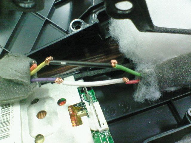

 2008/5/27 (火) 19:40:44 - 栃木の大澤 - softbank221043045007.bbtec.net [221.43.45.7] - Mozilla/4.0 (compatible; MSIE 7.0; Windows NT 6.0; SLCC1; .NET CLR 2.0.50727; Media Center PC 5.0; .NET CLR 3.0.04506) - No.1211808696.3
横から失礼します。
先週私もオーディオを社外品に交換しました。BOSEスピーカーは左右ドア、フットバス
の3カ所のアンプを外し直結にしました。また、エンクロージャー内に綿を詰めると低音
域が充実するようです。実際やってみると、音自体にそれほど違和感はありません(音
楽が聴ければいいので・・・)
直結にする線は写真の色になります。他のオーナーのブログから拝借しました。参考に
なれば幸いです。
