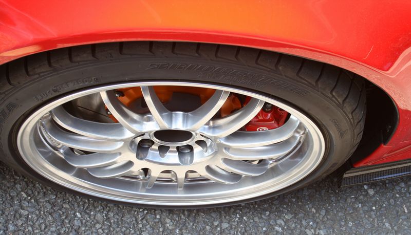

ブレーキは・・
ブレンボキットは旅にはオーバースペックですねぇ。。
こんなに強力な制動性能はロングツーリングでは不要。
まあ、ホイルの大きさに対してブレーキの大きさが見合っているから
ルックスは良いですけどね。
やはり見た目も大事か。

先月
ブレンボブレーキキットを2台組みました。
NSXに大容量ブレーキを組む際に最も気になるのは
フロントタイヤとキャリパーのクリアランス問題。
リアはたいていの場合ホイル幅があるし余裕なんですよね。
私が日頃使っているTE37は
やはり設計が古い時代のためなのか
スポーク部の逃げが少なくて
キャリパーとのクリアランスが狭く
17インチ8Jのオフセット40で
クリアランスは3ミリくらいでなんとか収まっています。
最近の新作ホイルはビックキャリパー対応のデザインが多く
今回組んだ2台は
キャリパークリアランスはかなり余裕でした。
(でも、フェンダーとのクリアランスはかなりギリギリでしたけどね。)
意外だけど
前後17インチ後期純正ホイルは
フロントに数ミリのスペーサー入れればブレンボキャリパーを余裕で逃げます。
それでも余裕でフェンダーに収まるから
やっぱり最近のホイルデザインはキャリパーを意識しているんですね。

 2007/10/1 (月) 16:05:44 - motoki - softbank221047244019.bbtec.net [221.47.244.19] - Mozilla/4.0 (compatible; MSIE 6.0; Windows NT 5.1; SV1; .NET CLR 1.1.4322; .NET CLR 2.0.50727) - No.1191212820.1
OZW様
ついに期待の3.0ハイコンプ仕様ですね!
NA1オーナーとしては皆さん気になる仕様だと思います。
結果が非常に楽しみです!
サーキットでは、OZWさんのテールがまた遠くなりますね。
それ以前に私が遅くて、同じクラスで走れていませんね(TT)
ブレンボ装着ありがとうございました。
参考までに、私の履いているプロドライブのGC-07Cは7.5Jのoff44でメーカー推奨サイズ
で、こちらは結構余裕で心配ないです(今年カタログ落ちしましたが)
これ以外に同じプロドライブのGC-010Eと言うホイールは、メーカー推奨で7.5Jのoff42
ですが、スポークとキャリパークリアランスが1ミリちょっとしかありません。
サーキット走行などでは使うのでは、1〜2ミリ程度では、リスキーすぎますでしょう
多少なりともホイールって走行中にゆがむものなのでしょうか?
こちらのホイールも次回はいてお邪魔しようと思っておりますので、ご意見のほどよろ
しくお願いいたします。

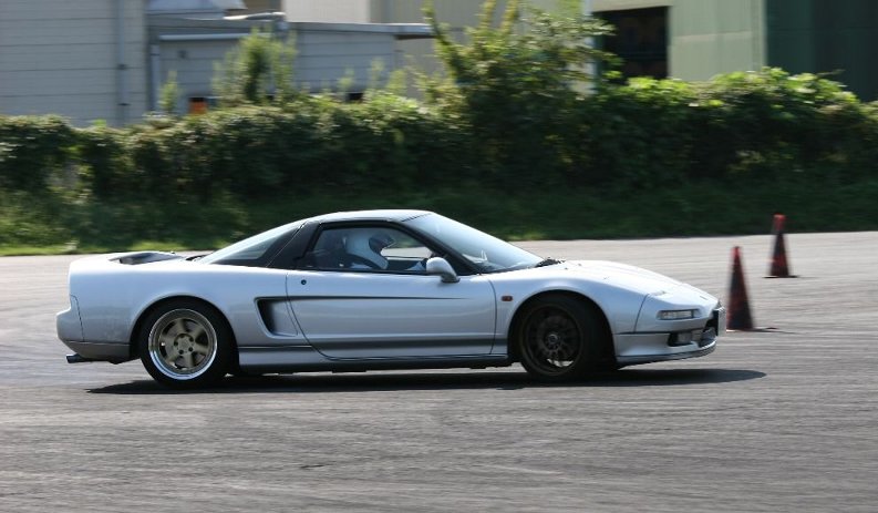

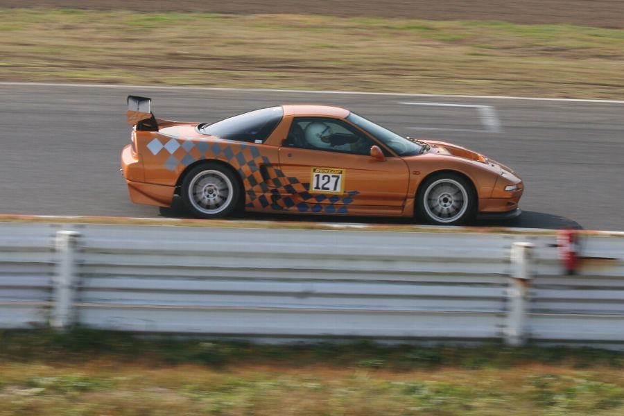

サスペンションピロブッシュ
  2007/9/25 (火) 20:12:22 - TYIZ - p4121-ipbf3304marunouchi.tokyo.ocn.ne.jp [122.29.115.121] - Mozilla/4.0 (compatible; MSIE 6.0; Windows NT 5.1; SV1) - No.1190718742
先日のドリ練では
高湿空気と共にピロブッシュの検証もしたくて
走り回ってきました。
TYIZ号は
先日 サスペンション可動部をほとんどをピロブッシュに変更しました。
ほとんどというのは
フロントサスペンションアーム取り付け部の前側
コンプライアンスピボットだけはどうにもならないので
ここは変更していません。
(ほとんど動かないと言われているType-R用に交換すれば良いかも)
で、筑波までの道中を含めて色々検証。
まず、一般道
先日 組んだ直後に一度走ったのでおよそ分かっていたんだけど
まあ、普通にまっすぐ走っている限りでは大きな変化はなく
路面の継ぎ目や段差などを通過する際に
振動が室内に伝わってくるのは大きくなった。
これはまあ ゴムの逃げが無くなったので当然でしょう。
続いて高速道路
筑波へ向かう途中の外環と常磐を走ってみたけど
高速は大きな路面の段差はないので
直進状態ではほとんど変化を感じない。
でも、やはり道路の継ぎ目を通過する際に
室内に伝わる振動は大きくなったのが分かる。
でも微妙な差なので
初めて乗ったのがピロを入れたNSXだったなら
NSXとはこういうモノだと思うでしょうね。
まあ、一般道と高速道路の変化は想像の範疇で
悪化と判断する人もいるでしょうし
ダイレクト感が良いという人もいるでしょう。
組み合わせるサスペンションキットの性格も影響が大きいと思うし。
ただ
高速を使ってロングドライブするなら
やはりノーマルゴムブッシュの方が
路面の継ぎ目を乗り越えた際の振動の点で快適ですね。
交差点などで
大きめにステアしつつ出口で加速する際は
タイヤと路面の接地力というか
「グリップしている!」という感触がダイレクトに伝わってくるので
非常に気分は良いです。
筑波に着くまでの道中では
サスペンション可動部のほとんどをピロにしても変化はこの程度か・・?
ジムカーナ場に着いて
コースに出てクルマを振り回してみるとビックリ。
まず、シングルパイロンの定常円。
定常円旋回に持ち込むきっかけは
パイロンに向かい惰性で走りながら右にステアしつつクラッチ切って
アクセルを軽く煽り回転上げたところでスパッとクラッチを繋ぎ
リアを左に流してスピンモードに持ち込む。
リアが流れ始めたら
カウンターステアを合わせてアクセルコントロールでドリフトを維持。
この時に
リアを滑らせるためクラッチを繋いだ瞬間
ノーマルゴムブッシュの時は
まずゴムの変形があって、
その限界を超えたときに突然ドビュン!とリアがブレイクするから
カウンターを合わせるタイミングがシビアなんだけど
ピロにしてみると
リアタイヤのグリップ状態が非常に良く分かるので
ブレイクする瞬間を即キャッチして次の動作に入れる。
もちろんグリップの限界が下がったわけではなく
限界点が良く分かるから次に行うべき動作に迅速に移れるという感じ。
2速で回る5メートル以上の定常円旋回でも同様で
こちらは速度が速く
大きな円を描いてドリフトで回すため
アクセルコントロールと修正舵が非常に忙しいんだけど、
ピロブッシュにした後は
リアの暴れが激減して
修正舵とアクセルコントロールに対してクルマが即反応してくれるから
劇的にコントロールが楽になりました。
まるで自分が上手くなったようでかなり感動。
最も大きな変化は
8の字旋回の切り返し時
スライドコントロールしながら次の旋回に入るために速度を落とし
Gが反転する瞬間
ゴムブッシュの時は
タイヤのグリップ力変化がブッシュを伸び縮みさせるため
車輌全体が「ダダダダ・・」と振動するんだけど
これが皆無になりましたね。
この切り返し時の振動は
Type-Rではほとんど発生しなかったので
やはり、ハードブッシュのR故だったんでしょう。
実際Type-Rは
こういった限界時のコントロール性が優秀ですからね。
標準のサスペンションブッシュは
やはりノーマルタイヤのグリップを前提に
快適性などを考慮しつつ設定されているから
大きな横Gがかかったときは変形量が多く
その時に大幅にアライメント変化が起きて操作不安定が発生するんだと思います。
でも、ピロブッシュは外力によるアライメント変化がほとんどゼロなので
操舵した瞬間の横G発生時、
あるいは滑って止まる時のタイヤグリップが発生する時など
リアが暴れることなく
お!流れた・・止まった!と非常に良く分かります。
ピロブッシュの効果はだいたい想像できたんだけど
NSXでサーキット走行を楽しむなら
非常にメリットが大きいと思います。
特にハイグリップタイヤを使えばその傾向はさらに大きくなるでしょうね。
ホント、
ジムカーナ場で振り回してみると自分が上手くなったと錯覚するくらいでした。
路面変化が良く分かると言うことは
室内への振動の伝わりや騒音も増える傾向です。
万人向けのアイテムじゃないとは思いますが
ノーマルのType-Rが許せる人なら
まあ文句は出ないでしょう。
ただし、足回りが固くなったのとはイメージが違って
路面の小刻みな変化が伝わりやすいと言うことです。
ピロブッシュはゴムをねじる力が不要なので
非常に円滑にサスペンションが動きます。
このサスペンションの動きだけで言えば
ノーマルゴムブッシュよりもかなり優秀で滑らかですね。
私の感覚で言えば
このまま北海道ツーリングに出かけても全然OKです。
以前このピロブッシュを製作検討していた頃も書きましたが
クーペとRの差というのは
車重だけじゃないんですよね。
軽量化して1200キロ未満のNA1クーペもありますが
乗ってみると
軽さだけならR以上だけど、やはりType-Rとは違う。
色々後付部品を付けて1300キロ超のRもありますが
やはり乗った感じはType-Rなんですよね。
クーペとRでフレームは基本的に同一なんだから
軽さ以外の差となるとブッシュ関連が大きいからと
ピロを作ってみた次第ですが、
ピロを入れたTYIZ号をジムカーナ場で振り回してみると
1300キロ超のTYIZ号はRの様な身軽さはないけれど
操舵の応答性や限界域のコントロール性などは劇的に向上しました。
この点はある意味R以上だと思います。
試作品は私ともう1人お客さんのNSXに組んでテストしていますが、
結果良好なので
量産品を数台分製作することにして、
テスト結果待ちだった常連のお客さん数人に組む予定です。
老化したゴムブッシュはいつか交換を迫られるだろうし
純正をメンバーごと買うくらいなら
ピロにチャレンジしてみても良いかもしれませんね。
定価は現在検討中ですが
ピロブッシュセットの価格は1台分で25万円になりそうです。
全てのブッシュセットは両端にゴムシール入りで
だいぶ拘って作りましたが
価格はなんとかこの辺に抑えました。
NSXでサーキットを走る方
ジムカーナ参戦
タイトな峠道を走り回る時
サスペンション取り付け部のピロブッシュ化は大きなメリットになると思います。
