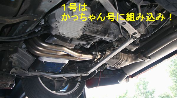

KSPエキマニですが
だいぶ前にこの掲示板で製作をアナウンスしたんですが
昨年のイベントの時にやっとカタチになって
現在は通常販売しています。
定価は28万円に決まりましたが
来店取り付け特価があって
さらにイベント時には大特価出します。
(半値にはなりませんよ・・)
このエキマニはだいぶ拘って作りましたが
重点は音よりも性能でした。
集合部の造形は職人技で作り込まれていて
エンジンの揺動に対する逃げと緩衝は
純正同様のユニバーサルジョイントを使っています。
横置きエンジンは揺動する際にエキマニを捻る力が発生するのですが
これをマフラーに伝えないように
フロントマニは折れ曲がり方向に対して
リアマニは回転方向に大して十分な可動量を設けています。
エキマニ交換に伴い
O2センサーは集合部以降に移動する必要があるんですが
そのためにはハーネスの延長が必要で
多くのメーカーのエキマニは配線加工で延長するんだけど
この手間が大きく
また接触不良などが発生しやすいし
センサー交換の際に再びハーネス絵院長が必要など
けっこう面倒な物でしたが、
カプラーオンで接続出来る延長コードを付属しました。
ノーマルからなら
交換することで明確にパワーは上がりますね。
明らかに高回転での回りが軽くなるのが体感できます。
排気音の点では
純正や不等長のエキマニに比べると揃った快音になります。
不等長のエキマニでは1発外れたようなバラツキ音を出すんですが
アイドリングからそろった音になりますね。
ただ、高い音を望むなら
もっと集合部までが短くて配管口径が細い方が高音になります。
楽器と同じですね。
でも、実際のところノーマル触媒対応を考えると
触媒位置までは決まってしまうので難しいんです。
良い音・・・というと
過去私が聞いた中では
この掲示板の2007/2/28 (水)に投稿した
ワンオフの左1本だしマフラーが一番良かったかな。
静かでまるっきり直6みたいなそろった音で
自分の分も作りたくなった。
触媒レスだから出来るレイアウトだったので
車検時にはノーマル戻し必須ですけどね。

配管口径はヘッドからの出口は42.7ミリで
集合後50ミリです。
集合部までの長さは
高回転の抜けを良くするように考えて
集合後の配管口径50ミリは
低速トルクダウンを避けるために決めました。
排気音の点でも
集合後は50が最適だと思います。
所詮片バンク1500ccですからね
高回転の抜けを考えても50ミリ有れば十分だと思います。
