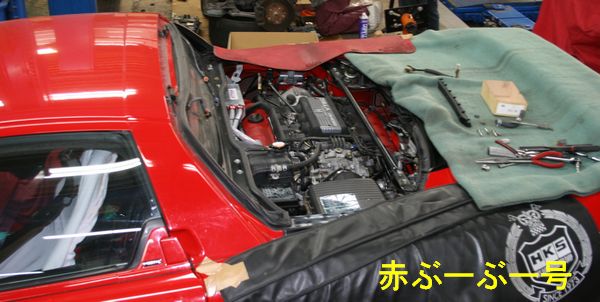

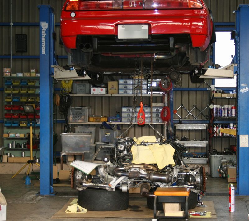

ひであき号 追い込み。。&積載車
  2007/4/27 (金) 22:23:57 - TYIZ - p3188-ipbf1608marunouchi.tokyo.ocn.ne.jp [124.102.70.188] - Mozilla/4.0 (compatible; MSIE 6.0; Windows NT 5.1; SV1) - No.1177680237

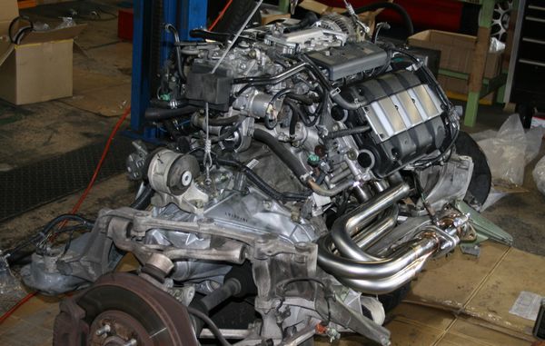

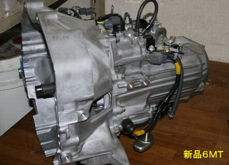

ひであき号のミッションケースが届いたので
6速ミッション換装の作業を開始。
上手くいけば明日中に走行可能になるかな。
KSPの積載車がやっとメーカーから届いた。
以前KSPには積載車があったんだけど
例のディーゼル排気ガス問題で都内の走行がNGになって
ターボ車だったので排気の低減装置も設定が無くて
やむなく売却した次第でした。
で、イスズから新型のエルフが出るというので
去年からずっと待っていたんだけど、
やっとトラックのシャーシが完成して
艤装メーカーで積載装置を取り付けて完成間近になった。
今回のエルフは
このクラスは全車3リッターのターボエンジン。
以前はもっと大排気量ターボだったんだけど
ディーゼルも効率が上がったのか
小排気量でパワーも上がっているみたいだ。
以前の積載車もそうだったけど
今回もフラトップローダーで
荷台が全部降りてしまうシャコタン御用達の積載車です。
どんなシャコタンNSXでもまず問題なく搭載できるでしょう。
ボディは白なんだけど、これから黒メタにオールペイントします。
で、その前にタイヤラックを作って取り付けてから構造変更しようと思ったんだけど
やはり脱着式のタイヤラックにすることにしました。
サーキットに向かうのも楽になるし
遠方への引き上げにも迅速に対応できます。

連休前に仕上げたい仕事が重なって
ファクトリーは混雑気味ですが、
預かりNSXはだいぶ減って5台ほど。
珍しくインディイエローが2台平行作業中。
一台はエンジン降ろしメンテナンスなどの重整備ですが
今までプライベートで手を加えている部分が多く
修正作業がかなり多いです。
エンジンを降ろしてみると色々発見があったりして
降ろしてよかった・・と思える事が多いです。
もう一台は
雑誌などでよく紹介されている
ワイドボディフルエアロのNSX。
今回はC32B換装。
元々C30Aの6連スロットル仕様だったけど
あまりにもパワー不足なので
ハイカム仕様のC32Bを載せる作業。
2台とも順調に進んでいるけど
休み前は突発的な飛び込み作業が重なったりしているのでもうちょっとかかる。

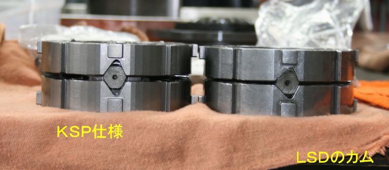

クランクプーリーですが
実はアキュラに関しては写真左側のプーリーが最初から付いていて
国内向けに関しては写真左のプーリーが標準です。
なぜそうなのかは分かりませんが
アキュラは5速ミッションの変速比が異なることからも
エンジンの常用回転数が国内向けと異なると判断されているのかもしれません。
エンジンというのは
どうしても振動が付きものですが
この振動がエンジンのどの回転域で最大になるかを変えるために
アキュラには
ウェイトの大きいプーリーを意図的に使っているのかもしれません。
この写真では見えていないけど
センターナットを外す際にプーリーを固定しておく六角穴が
プーリー正面に加工されているのですが、
この六角穴がATとMTのプーリーでは異なっていてATの方が大きいんです。
で、何故かアキュラはMTでも六角穴は国内向けATと同じサイズです。
アキュラのAT車は検証したことがないけど
国内向けAT車のプーリーは
エアコン側は同径だけど
オルタネーター駆動側プーリーの径が大きくなっていて
常用回転域の低いAT車で十分な発電量を確保しているようです。
NSXのクランクプーリーは確認できているだけで
国内向けMT、AT アキュラの3種類という事ですね。
でも、アメリカで破損が多く報告されているというのは意外です。
やはり走行距離が多いからですかねぇ?
今後はKSPでは常時在庫品にして
ヘビーメンテナンスの際には交換推奨品にしていこうと思います。

Tyiz さんこんにちは。 久しぶりのあきおです。 このクランクプリーの破損はアメリ
カでも結構起こっています。 とくにサーキット走行が多い場合、起こる可能性が高いみ
たいなので要注意です。 10年位が寿命なのでしょうか? そんなに高価なパーツでもな
いのでタイミングベルト交換時に一
緒に変えるのが良いかもしれませんね。 ちなみに上は、友達がプリーを変えたときの写
真なのですが、新しいプリーは全然古いやつと違うみたいなのですが、どうしてでしょ
う?

ここしばらくで
エンジン降ろしメンテナンス系作業の依頼が重なって
作業待ちになっちゃっています。
現在DUNE号が作業中
3万キロほど前にタイミングベルト交換しているんだけど
ヘッドのメカノイズや不安要素があって今回の作業となりました。
前回の作業では
エンジン搭載状態でベルト交換などを行ったそうですが
やはり、あの狭いエンジンルームで
タイミングベルトを汚さずに組み付けるというのは難しく
搭載状態で作業したクルマをバラしてみると
ネジの締め忘れや部品の取り付けミスなどが良く見つかります。
今回もタイミングベルトのオイル汚れやネジが付いていないとか
部品の取り付けが逆とか色々発見されました。。
まあ、実害はないんですけどね。。
ヘッドからのメカノイズが大きいとのことだったので
バルブクリアランスをチェックすると
それほどの異常ではないので
ロストモーションスプリングをチェック。
こちらはヘタリがあるのでオーナーの希望もあって交換になりました。
エンジン搭載状態でカムを抜いてロストを交換するのは至難でしょうねぇ。。
ヘッドのガチャガチャ音が大きい場合
ロストモーションスプリングの老化が大きいんですよね。
後期品を使って作業完了。
この後まだ追加作業があるけど
とりあえず順調に進行中。

  2007/3/24 (土) 20:46:38 - TYIZ - p3188-ipbf1608marunouchi.tokyo.ocn.ne.jp [124.102.70.188] - Mozilla/4.0 (compatible; MSIE 6.0; Windows NT 5.1; SV1) - No.1174736798
エンジンが搭載されて
組み立て進行中。
まだ色々作業が残っているけど
ボディ関連は峠を越えました。
そのあと
KSPファクトリー側で6MT換装が控えているので
まだまだ作業量は残っている。
でも、ひであき号は激変でしょうねぇ
外見もまったく変わっちゃうし
MT変更で劇的に加速も向上するだろうし
違うクルマに乗り換えた気分になるでしょうね。

  2007/3/21 (水) 18:30:51 - TYIZ - p57c709.tokynt01.ap.so-net.ne.jp [58.87.199.9] - Mozilla/4.0 (compatible; MSIE 6.0; Windows NT 5.1; SV1) - No.1174469451
昨年末に作業相談されてドックインしていた
NSXのドリ車があるのでちょっと紹介。
過去数回のエンジントラブルを起こし
「壊れなくて速いエンジンを組んで欲しい」とのリクエストでしたが
なにしろこのオーナーの走りは強烈で
果たしてどこまで期待に応えられるか不安もあったんだけど、
KSPでは安全性とハイパワーの点で現在最高スペックである
ハイカム仕様のC32Bを組むことにしました。
もちろんV・PRO制御。
入庫時に
すでに6連スロットルが組まれていたので
ホントはノーマルに戻したかったんだけど、
ルックスも欲しいと言うことなので多連スロットル仕様のC32Bとなりました。
それまで載っていたエンジンは壊滅的にブローしていたので
ほとんど全て新品部品でC32Bを組んで
1ヶ月ちょっとかかったけど完成。
しかし、元のエンジンの破損状況は凄まじく
オイルトラブルなのか
メタルが損傷してピストンがヘッドにぶつかってホントの全損。。
NSXのエンジンでは
オーバーレブでオイルポンプトラブルというのは発生するんだけど
何故壊れたのかは謎。。
これがオーナーの走行条件によるものなら
KSPでエンジン組み直しても再びトラブルに見舞われる可能性もあるんだけど
チャレンジしてみることになった。
気になるパワーですが
思ったほど伸びてくれなくて340PS近辺でした。
まあ、シャーシダイナモによる計測では
タイヤホイルなどの条件でも
計測データは変わっちゃうので何とも言えないんですが
同エンジンスペックで
ノーマルスロットル拡大仕様でも同等のピークパワーは出るので
多連スロットルによる
大幅なピークパワー向上は得られなかったと言うことでしょうか。
それとも排気系などがボトルネックになっているのか?
ノーマル比では格段にパワーアップしているし
走行会直前の完成だったので良しとしましょう。
で、先日KSP主催TC1000走行会と同じ時間帯に
筑波本コースをドリフト走行したそうです。
その際の動画をもらったのでアップしてみます。
http://ksp-eng.co.jp/tyiz/mpg/DRIFTNSX.mpg
NSXでドリフトする上で問題点は切れ角不足からカウンターが足りなくて
大きなドリフトアングルを維持できないんだけど、
車輌の作りもドリフト仕様らしく
フロントのステアリング切れ角が大きく
普通に走れば直線に見えるような
ヘアピン前のS字コーナーをドリフトで抜けるのはビックリです。
ヘアピン立ち上がりを見ているとまだまだパワー不足ですね。
本当はターボ仕様のエンジンを積んでやれば
一気に解決なんでしょうけれどねぇ。
クルマの楽しみ方は色々ですが
ここまで自在にこのクルマを振り回せれば楽しいでしょうねぇ。
ノーマルでじっくり長く付き合うも良し
自分仕様にモデファイして長く付き合うも良し
破壊的な走行でとことん楽しむのも
これまた良しなんでしょうねぇ(笑)
ひであき号
預かりのNSXもだいぶ納車して
一段落の気配。
昨年夏のイベントで受注した作業が
まだ全て終わらないんだけど
やっと先が見えてきました。
特にKSPエキマニを注文いただいた方々
大変お待たせしましたが在庫確保と組み込み作業が順次出来ていますので
もし私が連絡忘れていたりしたら催促のご一報ください。。
OZW号のクラッチOH。
KSP仕様OSツインを組んで約4万キロ
操作性悪化のためOHしました。
ディスク類の摩耗状況はまだまだ使えそうだったけど
気分良く消耗部品を新品交換しました。
ついでに現行型のアルミクラッチカバーに交換。
同時にKSPエキマニに交換
現在預かっているNSXで
こだわりのAT車が一台入っていますが
パワステの現行型への変更という面白い作業を行っています。
NSXのパワステは年式で3種類あるんですが
やはり、最終型の制御が一番良くて
ステアした直後の滑らかな応答とか
電動アシストの終わり方とか
色々改善が見えるんです。
今回はオーナーの希望で
後期パワステに換装してみたいとの依頼です。
現在KSPでは
NSXにパワステを付けるメニュー化を進めているんだけど
この後期換装も1つやってみたかった作業でした。
これを終えたあとTYIZ号で
今度は前期ラックと
後期パワステ制御の組み合わせを試みてみようと思っています。
やはりパワステが付いたNSXは快適だし操るのが楽です
昨年もかなりの台数のNSXにパワステを付けましたからね
気になっているオーナーも多いと思うんです。
おせわになりました。

NSXのAT→MT換装2号車の
かっちゃん号が久しぶりに駆動系作業。
MT換装してからずいぶん経つし、クラッチも消耗したので
クラッチ交換をするんだけど
MTただ交換したんじゃつまらないし
ミッションもOHしたい時期だったので
いっそのこと6速ミッションに交換しちゃうことになりました。
もちろん4.4ファイナルLSDの最強バージョン6MT。
クラッチは乗りやすさ重視で純正ツインに軽量フライホイル。
追加作業もかなり出たんだけど
なんとか日帰りで完了
来店時は5速で帰りは6速。
このパターンの作業も多いですね。
このあとまだ6速ミッションは2機依頼が入っているんだけど
予定がずれ込んじゃっているのでがんばらないと。

 2007/2/26 (月) 15:18:54 - TYIZ - p3188-ipbf1608marunouchi.tokyo.ocn.ne.jp [124.102.70.188] - Mozilla/4.0 (compatible; MSIE 6.0; Windows NT 5.1; SV1) - No.1172400728.4
先日はお待たせでした。
クラッチは
消耗してくるとペダル踏力が重くなるし
グリスの老化もあってペダルフィーリングは渋くなります。
これを新品クラッチに交換して組み替えると
かなり踏力は軽減されます。
かっちゃん号はKSPでMT換装した初期の方式なので
クラッチ油圧ラインが細かったんですよね。
これを今回 現行で使っている配管に変更したので
フルードの管抵抗が減るので
これもペダル操作力軽減につながっています。
まあ、なんにせよ
今までが消耗して末期だったわけで、これが新品の標準状態なんです。
4.4ファイナルの効果は
前進側もバック側も当然発揮されますからね。
バックでもクルマの軽さは体感できるでしょう。
でも、そんなインプレッションを言ってきたのはかっちゃんが初めてです(笑)
こんど広い道で思い切り加速してみてください
劇的な加速力向上にたぶん感動します。
また遊びに来てください。

現在入庫中のNSXは8台くらいで
納車待ちもあるけどけっこう混み合ってきた。
まあ、なんとかなってますけど。
しゃら号がミッションOHで作業中
以前使っていたクラッチのせいで
シンクロの負担が大きかったようでだいぶ消耗しているから
部品をかなり交換。
でも、さすが国産車
こういったミッション内部部品などはシビックと変わらない価格なのがうれしい。
しゃら号は
KSPに来店するようになる前からOSのLSDキットを組んでいたんだけど
初期の効きが強くて扱いにくかったので
あわせてLSDをKSP仕様に変更。
内部のカム、スプリングなどを総交換して
イニシャルトルクとデフの効き方を変更。
かなり初期の効きを落としてやるんだけど
これだけ変更しても
アクセルを入れればほとんどロックに至るまでLSD効果はあるんだから
OSのLSDは容量が大きいんですよね。
TYIZ号で何度もバラして調整実験していたので
OSのLSDセッティングパーツは大量にストックしてある。
たぶんOSのデフをここまでいじり倒した人は少ないでしょうねぇ。
平行してエキマニ交換などを行う。
NSXのこの手のミッション作業は一体何台行ったか分からないけど
いいかげん慣れましたね。
OHに関する部品もだいたい在庫するようにしています
まあ、駆動系に関してはどんなに壊れても怖くなくなりましたね。
 2007/3/1 (木) 13:51:16 - TYIZ - p57c709.tokynt01.ap.so-net.ne.jp [58.87.199.9] - Mozilla/4.0 (compatible; MSIE 6.0; Windows NT 5.1; SV1) - No.1172228866.2

KSPで販売しているOSのLSD組み込み済みフル新品6MTを
82万円で購入してしまった方が良いかもしれません。
現在の5MTが30万円以上で売れるなら
フル新品を検討しても良いんじゃないでしょうか?
あらかじめ6MTを用意しておいて
5MTから6MTの換装なら日帰りで可能です。
ご検討ください。

遠路はるばる山口から自走で入庫した赤ぶーぶー号ですが
先日セッティングを終えて
陸送業者に引き取られていきました。
入庫は自走で納車は陸送業者というのも良いかもしれない。
ちなみにその逆も何度か有りました。
鹿児島のマギーさんは陸送入庫で自走で帰りましたね。
赤ぶーぶー号は
C32B換装のノーマルコンピュータ書き換えセッティングだけど、
排気系がNA2ノーマル流用なので
これがボトルネックになっているようでピークは320馬力ほどでした。
まあ、ノーマルマフラーでここまで出るんだから優秀なんだけど
抜けの良い排気系にすればあと20馬力くらいは乗りますね。
他のチューンドC32B搭載車と比較してみると
7000rpmを超えたところでパワーのドロップが大きく
やはり、抜けの悪さが伺えます。
超高回転域以外はきちんとスペックなりのパワーが出ているので
ノーマルに比べたら劇的にパワフルです。

6MT製作換装の依頼というのは相変わらず多いんだけど、
ここしばらくでずいぶん増えました。
遠方の業者さんが
組み立て完成状態のミッションを送って欲しいという依頼もあるし
自分で組んだは良いけど
載せてみたら異音が出たり変速不調だとかで不具合があって
考えられる原因をアドバイスして欲しいと相談があったり、
治して欲しいとミッションを送ってくる事もありました。
KSPではNSXのミッションを組むのは慣れちゃったので
難しくは感じないんだけど
やはり、調整用のシムとか工具を一通りそろえていないと
つまらないトラブルが起きる可能性が高くなるんでしょうね。
まあ、送ってもらえれば治すのも簡単なので別に良いんですけど。。
メカニックが手が空いた時間に6MTを組んでおいて
お客さんとタイミングがあったときに来店してもらって換装するパターンが多く
昨日も日帰りで6MT換装。
完成6MTのストックはあと2機でどちらも売約済み。
これから組むヤツは今年になって5機目かな。
不思議なくらい需要がある。。
赤ぶーぶーさんのC32B換装がおおむね終わって
セッティング作業待ち。
今回はハイカム仕様のC32BをType-R用メインCPの書き換えで制御する。
ミッションは4.4ファイナルの6MT。
劇的に速いでしょうね! ご期待ください。
先日から作業開始しているエンジン降ろしメンテナンス作業ですが
やはり、ロストモーションスプリングのへたりが大きく
カムを外して交換することになった。
このNSXは
ずいぶん前にMT換装している元AT車で
換装作業を行った業者さんはすでに廃業しちゃっていて、
色々問題点がありそうなので
まとめてチェックして欲しいとの依頼。
分解してみると
確かに色々問題点が多く、ネジが足りなかったり・・・
パワステも車速センサー配線を繋いでいないので
常時フルアシストになっているからこれも治す予定。
まあ、MT換装してパワステが動いているだけ良いか。
換装後パワステが機能していないNSXも見たこと有りますから。

  2007/1/28 (日) 21:00:40 - TYIZ - p3027-ipbf1908marunouchi.tokyo.ocn.ne.jp [122.17.37.27] - Mozilla/4.0 (compatible; MSIE 6.0; Windows NT 5.1; SV1) - No.1169985483
(添付4) 1169985483.4.号
ノロウィルスにやられて体調崩し
やっと復帰したんだけど、
休んだ分仕事遅れたり色々立て込んでいました。
ここ数日でNSXがいきなり何台も入庫して
預かりは10台近い状況。
なかでも
エンジン降ろしメンテナンスコースの依頼が多くて
数年前の駆動系チューンの依頼並みに増えています。
やはり、走行距離が増えた車輌が多くなってきているし
コンディションチェックを兼ねてメンテナンス依頼するオーナーが増えましたね。
それと、車検ついでに重整備を依頼するパターンも多いです。
遠路はるばる山口県からNSX乗りがNSXとストリームで4人で来店。
赤ブーブーさんのNSXをC32B換装のためドックインして
ワンズーシーで夕飯食べて
そのままストリームで高速飛ばして山口へ帰ったようです。
山口までは約1000キロ
遠いですねぇ。。
でも、BUNBUNさんも山口でしたねぇ。
相変わらずファイナル&LSDの作業依頼は多いんですが
ここしばらくはフル組み立ての6速ミッションの依頼が特に多いですね。
KSPでは年間10機以上フル新品6速ミッションを組んでいますが、
今年はすでに4機目かな。
今、組み立て済みのミッションが3機出来上がって
これからお客さんのNSXに換装する予定。
たまに、
業者さんからの作業依頼というのも有るんですが
今入っているのは
フル新品で6MTを組んだんだけど
変速に不調があるので見て欲しいとの依頼。
バラしてみるとすぐに原因は分かって、
組み違いで部品が破損しちゃっているので部品注文。
昨年末にもLSD組んだら
コーナリング時に異音がするとかで相談があって、
結局KSPにはMTを送ってこなかったんだけど
作業にチャレンジして不調に困っている業者さんも多いみたいです。
エンジン降ろしメンテナンスコースを行ったNakayama号が
ウェザーストリップ交換の作業。
こういったゴム部品は
どんなクルマでも経年老化するので交換必須なんですよね。
高速走行でミラー周辺から風切り音が強烈に聞こえるなら
交換すると嘘のように治っちゃいます。
パワステ不調でドックインしていたYoshi.号ごうは
ラックを交換したらパワステ完治。
やはり原因はトルクセンサーでしたねぇ。。

エンジン降ろしメンテナンスで入庫するNSXが増えました。
現在この作業で預かっているNSXが3台で
入庫待ちが3台ほど。
ちょうどそういった時期になってきているんでしょうねぇ。
現在入庫しているのは長野県まで引き上げに行ってきた1台で
これはほぼ作業終了で、
作業中はMT車とAT車が1台ずつ。
MTのコロ号は
エンジン関連に特に大きなトラブルの予兆はなかったんだけど
ABSが壊れて
これを後期に換装するため緊急入院で
どうせドックインするならちょっと早めだけど
年内に予定していたエンジンメンテナンスを行うことになりました。
で、こちらは特に大きな問題もなく順調に進行中。
ATの方は
昨年KSPでATのファイナル変更を行った車輌で
数万キロ前にディーラーでタイミングベルト交換の作業を行った経緯がある車輌。
でも、ベルト交換だけでバルブクリアランス調整は行っていなかったらしいので
総合点検もかねてエンジン降ろしメンテナンスを行うことになりました。
で、チェックしてみると
タイミングベルトが一コマずれている。
おそらくはディーラーでベルト交換した際に
エンジンが車輌に載ったままで作業したので
駒ズレに気付かずに組んじゃったんでしょうねぇ。
タイミングベルトの駒ズレは不思議なもので、
著しいパワーダウンを伴って
明らかに不調を訴える場合と
何となく振動大きくてトルクが減った気がするけど
普通に走っちゃっている場合があります。
吸排気側どちらのカムで
前後どちらに何コマ飛んでいるかによって症状が変わるんでしょうけど
実験したことがないのでそのデータはありませんけど。。
でも、タイミングベルト交換後に
パワーダウンを感じている人は要注意かもしれません。
実はけっこう事例はあると思います。
以前ありましたが、
中古車でNSXを買って整備記録を見ると
前オーナーが売却寸前にタイミングベルト交換後をしていて
乗ってみると明らかにパワーがない。。
調べてみるとやっぱりタイミングベルトがずれていました。
だいたいにして
手放す直前に予算をかけて
タイミングベルトを交換するというのがおかしいと思う。
前オーナーが長く乗る決意をしてベルト交換後、不調に陥り
整備業者に不調を訴えたんだけど治してもらえず
泣く泣く手放したのが想像できました。
やはり、タイミングベルトはエンジンを降ろして
目の前でしっかりと作業した方が良いかと思いますね。
で、今回の車輌ですが
それ以外には
ロストモーションスプリングがヘタっていて
これは交換したいところなので後期品に交換。
前期のロストモーションスプリングは昨年絶版になって
現在入手できるのは後期品のみなんだけど、
これがバネの自由長が変わっていて
そのまま前期のC30Aに組み込んだら問題でしょう・・・
と思うんだけど
メーカーではそのままでOKというアナウンス。
でも、信じられないのでKSPでは寸法を合わせるブッシュを作って
これを組み合わせて後期流用していたんだけど、
昨年「絶対ヤバイよ・・」と某HONDAの人に伝えたところ
メーカーでも対策品を計画しているとか。。
加工ハイカムを組んでいる場合
ベースサークルが小径になってしまうので
VTECの低速カム駆動時に高速カム用ロッカーアームが踊って
ヘッドから動弁系の激しい騒音が発生します。
これはヒソカ号で経験して対策したんですけどねぇ。
世の中不調を抱えてガマンしているNSXが多いのは残念なことだけど
せめてKSPで手を加えたお客さんたちには
快調な状態でこのクルマに乗っていてほしいものです。
先々安心して乗るために行う整備ですからね。
手間やコストよりも
確実な方法を取った方が良いかと思いますね。
