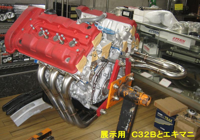

おや 奇遇ですね。 私も今日 出勤前に陸自で車検通してきました。 もちろん KSPエキマニ量産1号を組んだTYIZ号です。 ちなみに ノーマル触媒とノーマルマフラーを組んで 最終的なフランジ位置決めの確認をかねてテストでした。
エンジン番号はチェックしませんでしたね。 探しても刻印無いけど(笑)
フル新品で組んだC32Bには ブロックにエンジン形式の刻印がないので 調べようがないんですよね。
色々あって 量産開始が遅れたエキマニですが やっと不満点と問題点が解消して 量産にGOサインを出しました。
お待ちいただいている方々 すみませんがやっと先が見えました。 でも、バックオーダーの26本目が出来上がるのはまだかかりそうですが。。
