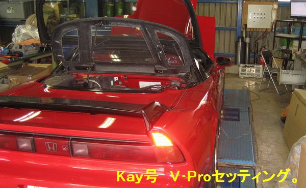

  2006/7/8 (土) 03:47:00 - 金髪の貴公子 - a-fa1-2114.noc.ntt-west.nsk.ne.jp [61.198.82.114] - Mozilla/4.0 (compatible; MSIE 6.0; Windows NT 5.1; SV1; .NET CLR 1.1.4322; .NET CLR 2.0.50727) - No.1152298020
ちょっと前の記事に
C32Bヘッダ換装で、V・Proを使用せずにセッティングを出しにTryした
というのがありましたが
あの手法て、私の
マフラー&エアクリ&エキマニ 交換したQuadra Mac号でも
効果アリ.可能
なんでしょうか?
以前、エアクリをむき出しタイプにすると
V・Proなどで制御してあげないと逆にパワーが落ちるよ
とご指摘を受けたので、いつかはV・Proと思っていたのですが、
コンピュータのみでできるのであれば、
安価に済むのかなぁ・・と、ふと思いついた次第です。
P.S.
最近、ブレーキジャダーが出てきました。
後日、ご相談に乗ってください。
 2006/7/8 (土) 10:37:59 - TYIZ - p5074-ipbf505marunouchi.tokyo.ocn.ne.jp [124.87.242.74] - Mozilla/4.0 (compatible; MSIE 6.0; Windows NT 5.1; SV1) - No.1152298020.1

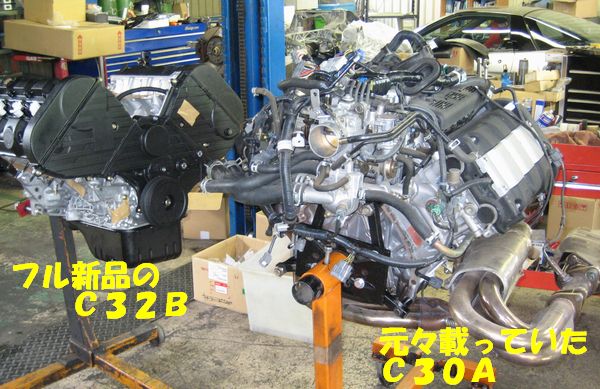

C30A改C32Bを
どうやって制御するかで、
今まではV・Proを使って行うしか方法はなかったし
レスポンスやピックアップの面で意図的に牙を抜かれたノーマルCPよりも
V・Proを使った方がフィーリング面で上だから常用してきたんですが、
V・Pro制御は30万円弱の予算がかかので
150万円でC30A改C32Bメニューを完成させるため
メインCPを書き換えて燃料制御を行う方法を確立したんです。
ノーマルCPは
アクセルを踏んだ直後のピックアップ面などで
意図的に反応を遅れるよう制御していると思います。
そしてこれは
CP書き換えではクリアできない問題なんです。
でも、排気量アップに伴う燃料制御を行わないと
当然パワーは出ないだろうし
エンジンは希薄燃焼で危険な状態になってきます。
本当はV・Pro制御したいところなんだけど
コスト面を抑えるためにメインCP書き換えを確立した次第なんです。
いわば
ライトバージョンという感じです。
NA1のC30A改C32Bは
ワイヤースロットル制御のC32Bになりますからね。
NA2のDBWスロットルよりは
はるかにピックアップは良い仕様になります。
ノーマルCPを書き換えて
点火時期を変えたとしても
ノックセンサーからのフィードバックで
自動補正されちゃうので
あまり効果がないんです。
高回転で燃料が足りていないエンジンなら
燃調データ変更でよりパワーアップが狙えるとは思いますけれどね。

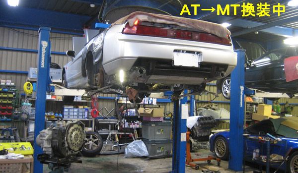

自分はAT−5MT換装でパワステ車ですので例えば重ステ長期使用での

ちなみにマイNSXはKSP製C30A改C32B第1号車です。

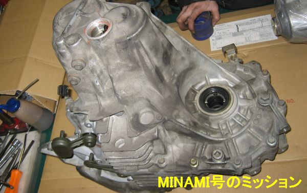

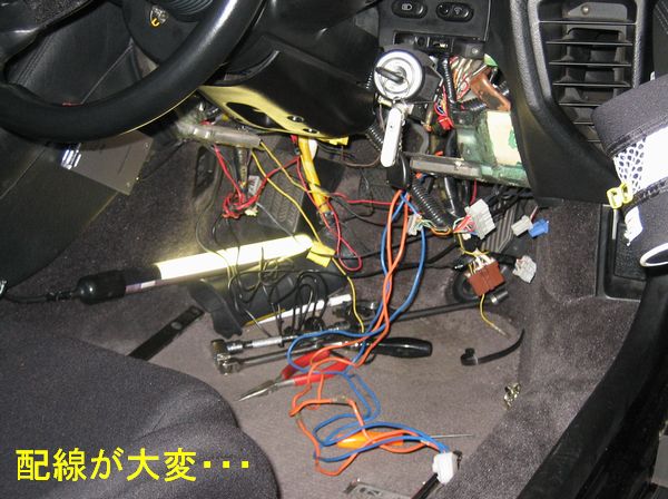

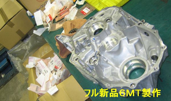

現在数台のNSX作業が進行中ですが
まず、号の6MT換装を行っています。
KOOさんと同じメニューで
4.4ファイナル6MTとOSクラッチの仕様。
MT換装に伴い
ペダル交換するためにステアリングコラムを車輌から取り外すんですが、
号は配線がものすごくて超大変・・・
コラムの下に電線が何本も通っているので
これらを一度 全て撤去しないとコラムが外せない・・・
担当メカニック内野がなんとか頑張ってます。

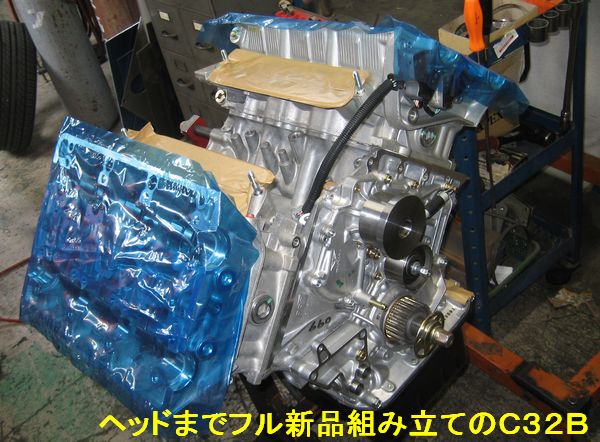

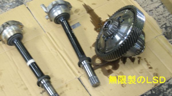

以前 ATのC32B仕様を仕立てたんですが、
このお客さんが機械式LSDを組みたいとのことで
ATに組めるデフを探したんだけど、
可能性としては無限のLSDくらい。
で、HassyのNSX-Rに無限のLSDが組んであるので
これをOS製に交換し
取り外した無限のデフをATに組んでみる計画が始まりました。
無限のLSDは
純正のリングギアを使うので、
外径が大きく取れないため容量が少ないんだけど、
当然純正デフよりも効くはずなので楽しみなチャレンジです。
過去ATに組んだ人はいないだろうねぇ・・
果たして組めるのか??

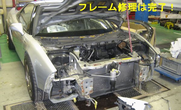

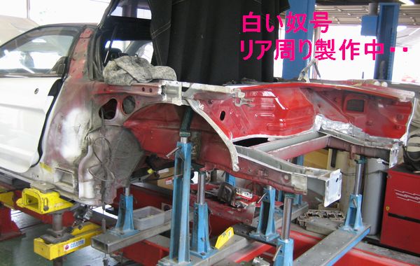

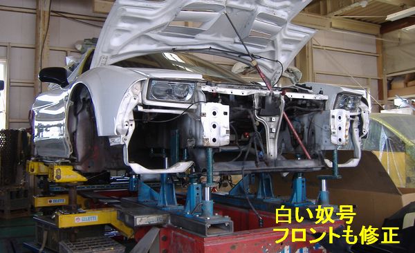

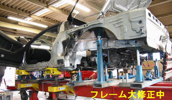

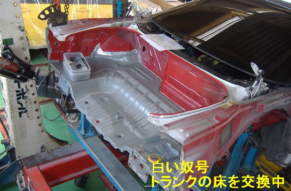

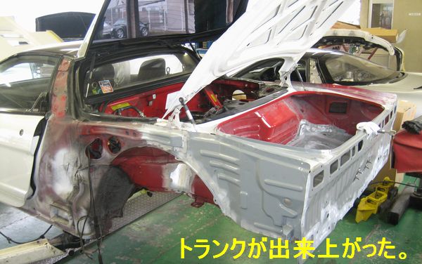

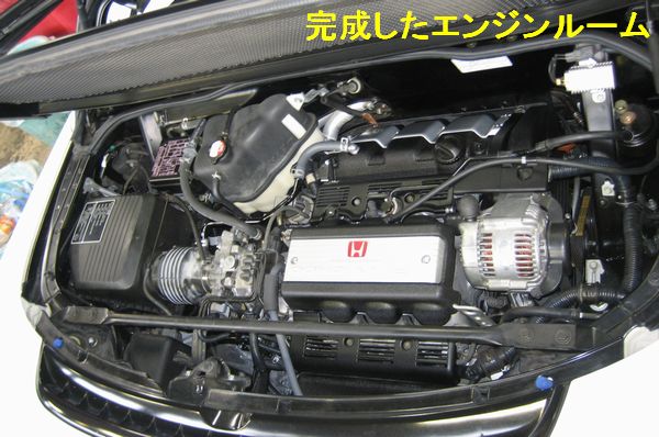

板金大修理中の白い奴号がだいぶ進行。
トランクとエンジンルームを黒に塗装すると
見栄えが素晴らしくよくなります。
これって満足度高いですねぇ。

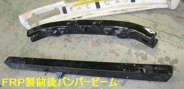

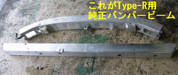

あ、すみません
FRPのバンパービームですが
まだ定価未定なんだけど
イベントの際に出す金額は
前後とも純正の鉄製と同じくらいの金額にする予定です。
ああいった箱形のFRP製品は
割型でないと製品が作れないので
雌型が一体で
貼り込んでいけば出来上がるタイプのリップスポイラーなどに比べて
製造難易度が高いんだそうです。
確かにちょっとこだわりすぎたかも知れません。

>『いや〜、ステアリングコラムを外すときは回転方向にズレない様に
 ステアリングとコラムをテープで固定して外すんですよ。』
ハンドルは外さないんですね。。。クイックで外れ…シツコイか f(^-^;)
>『キースイッチなどへの配線があまりにもズサンでした。
 出来る限り配線修正しておきますが
 いつ接触不良起こしても不思議じゃないような繋ぎ方でしたよ。。』
某ベル野で純正300kmメーター移植した時の〜 m(_ _)m 面倒掛けます。。。
以前接触不良起こしましたよ!!! (ー_ー)y=~~~ カシメてからは大丈夫だったけど
       重ね重ね m(_ _)m 面倒掛けます。。。

いや〜、ステアリングコラムを外すときは
回転方向にズレない様に
ケーブルリールを守るためなんですけどねぇ。。
出来る限り配線修正しておきますが

完成した白い奴号は
見違えるくらいにリフレッシュされていることでしょう。
次回の作業では
是非とも走りの面に手を加えるとして
今回は確実なベース作りですね。

配線作業“超大変・・・そう”
内野さ〜ん
ハンドルはクイックなので直ぐに外せるよ〜!!!
そしたらもっと作業し易くなると思うのですが。。。

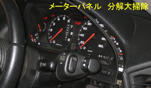

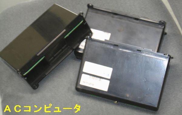

色々細かい作業の積み重ねだったけど、
かなり満足度高かったんじゃないかと思います。
メーターパネルの清掃は
ものすごく劇的でしたね。
バラして細かく掃除して電球を全て交換。
これだけでメーターパネルのクリアさがまるで違います。
こういった部分の曇りなどに経年老化を感じるんだけど、
ここまでクリアになると気分は新車ですね。

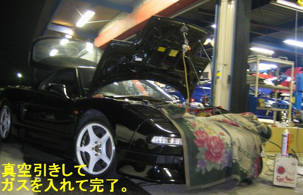

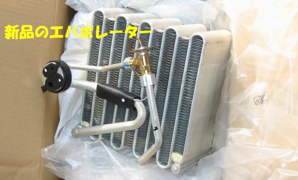

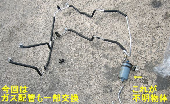

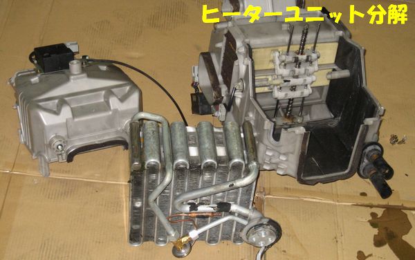

エアコンは
メカニズムに大きな異常はなかったんだけど、
コンピュータが故障しかかっていて
ヒーター制御不調を起こしていましたので、
冷房時にもヒーターにクーラントが流れていたんだと思います。
冷房と暖房を同時に効かせている状況なので
冷えが悪かったんでしょうね。
今回はエバポレーターの汚れを洗浄し
コンピュータ交換でした。
当面に間は快調に乗れるでしょう。
10万キロは1つの節目だけど、
エンジンのOHは必須じゃないですよね。
予算を組んで大きなメンテナンスをするだけで十分だと思います。

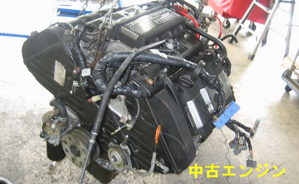

 2006/7/5 (水) 02:46:05 - TYIZ - p92bdd2.tokynt01.ap.so-net.ne.jp [59.146.189.210] - Mozilla/4.0 (compatible; MSIE 6.0; Windows NT 5.1; SV1) - No.1152010335.1
クーラント漏れですか?
考えられるのは
エンジンとボディを繋いでいるホースですが
これは換装時に新品交換しているので
ちょっと考えにくいし
エンジンに付いているオイルクーラー側のホース類でしょうか。
目視チェックと換装後
試乗およびダイナモでの全開テストでは
トラブルは確認できませんでした。
私宛のメールならともかく
掲示板は何も事情が分からない人も読んでいます。
荒屋さんのこの投稿文だけを読んだ場合
どんな作業依頼で、
KSPはいったいどんなズサンな作業を行ったのかと思われるので
事情を記載しておきます。

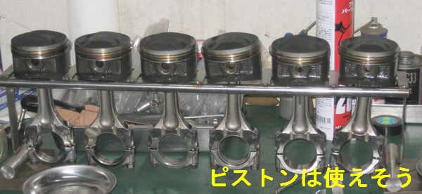

車輌はNA1・5MTのアキュラ
不調の症状は
7000rpmでレブリミットが入るという状況。
地元のディーラーでは原因不明でお手上げなので
KSPまで陸送で運びドックインとなりました。

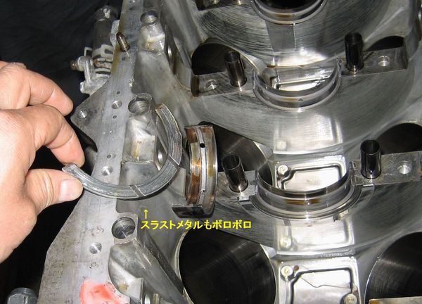

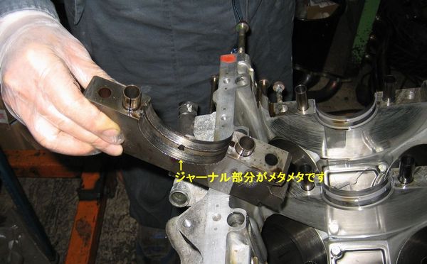

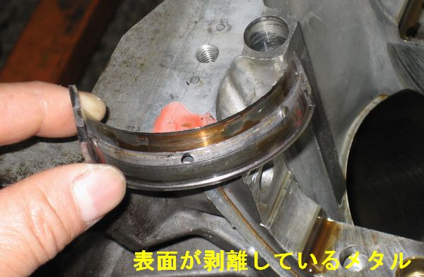

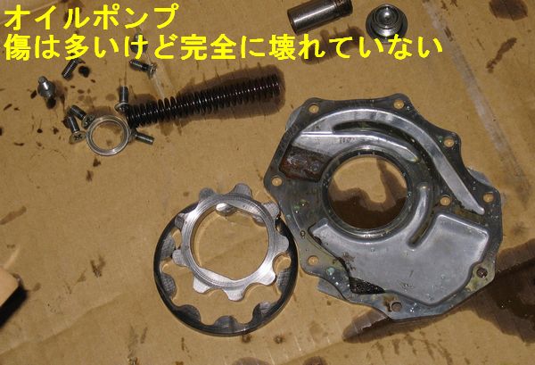

で、調査の結果
ヘッド側で油圧異常低下のためVTECが作動せずカムが切り替わらず
油圧が低いためレブリミットが入っていました。
この症状は初めての経験でした。
エンジンを降ろして点検しないことには先に進めないので
降ろして検証した結果
オイルパン変形、オイルポンプトラブル
クランクのメタルが焼き付いて
クランクシャフト、ブロックまで損傷という深刻なものでした。
腰下は全損です。
ただし、焼き付いていたのはブロック側のメタルなので
入庫時の状態ではエンジンは不具合を感じずに回っていました。
そこで
C30A改C32Bを行ったお客さんが置いていった
C30A腰下の部品を、洗浄&面修正代金くらいでほぼ無償で提供し
これを使って信頼性のあるエンジンを
通常考えられないくらい安価に提供する作業見積もりを作りましたが
今回は突発的な大出費なので
修理費用を安価に抑えて欲しいとのリクエストだったため
オーナーが探して持ち込んだ中古エンジンを換装するだけの作業にとどめました。
中古エンジン換装の総額は
上記の見積もりより20万円強安価だったでしょうか。
でも、30万円は違わなかったはずです。
安価に抑えるため
普通にエンジンOH依頼なら新品交換する部品も
あえて手を付けずそのまま使っています。
動くはずの中古エンジンをバラし始めたら
当然その分コストはかかりますから。
当初私からは
「これなら安心して納車できる」と言う修理内容見積もりを作ったつもりでしたが
「心情的に、エンジンが元に戻るだけでその金額は出したくない」という
オーナーが選択した方式だったのです。
また、この中古エンジンの走行距離は短いとの情報もあり
ベルトやポンプ類を交換した場合
おそらくは当初のお勧めメニューの金額に近づいてしまうため
それでは安く修理したいという意図に反すると思い
こちらの判断で
中古エンジン換装のみにした次第です。
この中古エンジンに手を加えたら
部品代だけで数万円の加算+工賃
当然安く治すには手を付けない方が得策。
と勝手に判断しての作業だったのですが
余計な気づかいだったようですみません。
と言うのが私から見た今回の一連の事情です。

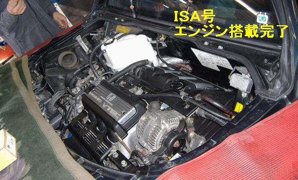

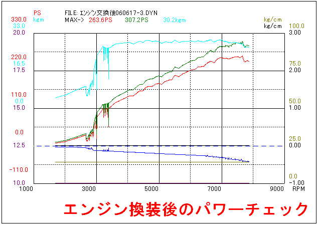

換装直後お話ししましたが
この持ち込まれたエンジンは
車輌に搭載後 エンジン始動直後に
白煙とともに大量のオイルをマフラーから吹きました。
このオイルが なぜ燃焼室まで入ってきたのか
中古でエンジンの素性が分からないため不明ですが、
しばらく回していたら正常になったため
「エンジン保管中に横にでもしたのか?」と思い
シャーシダイナモでパワーチェックしたところ
計測データは220馬力ほど。
チェックすると1気筒点火していない様だったので
元のエンジンからコイルなどを移植してみると正常になり
300馬力ほどを連続してマークしたため、
エンジン的には正常と判断し、
その後も特に異常は見あたらなかったので納車でした。
この最終的なエンジンチェックおよび
コイル類のチェック、交換再テスト ダイナモで検証なども
修理費を安価に納めるため
見積もりに入れずに全て無料で行っています。
周りで最終作業を見ていた常連のお客さんからも
「持ち込み中古エンジンの交換なんだから
 この作業料金は当然請求するべきでしょう?」
と言われましたが
今回はKSPが泣くことにしました。
全ては安価に納めるためです。
そして、安価におさえた分で予算が出来たら
駆動系チューンに回したいとの当初の相談もあったためです。
だけど、結局これは行いませんでしたけどね。
ベルト類などを後に交換するくらいなら
当初お勧めしたエンジンのOHを行った方がよかったですよね。
この方法なら
中古エンジン換装依頼とは違うので
後のエンジントラブルに対してもある程度保証が出来ます。
今回のような安価に納めるために中古エンジン換装というのは
NSXでは初めてのケースです。
こんなに後味が悪い思いをするなら
今後は避けるように考えます。
そんなわけでトラブルの件ですが
エンジンルーム右からのクーラント漏れとなると
オイルクーラー周辺が怪しいでしょうか。
確かにその辺は持ち込まれた中古エンジンのまま触っていませんから
途中で破損した可能性はあります。
だとしたら
換装時にトラブルの予兆を見抜けなかった事になるんでしょうね。
申し訳ありません。
加速中に息ツキですが
これは試乗とダイナモ全開テストでは最終的に出なかった症状ですが
始動直後にあれだけオイルを吹いていたので
エンジンが何らかの不具合を抱えているのかも知れません。
ただし、各シリンダーの圧縮圧力など
換装時に点検できる確認事項では不具合は見つかっていませんでした。
(この点検も無料で行っています)
点火系にまだ不具合があるのか?
もし本当にエンジン側に不具合があったなら
これは中古エンジンを販売した業者にかけ合って
補償を求めても良いかと思います。
ただし、不調を証明し
原因を追い込むのは大変ですが。。

TYIZ様エアコントラブルのご返答感謝です。
リビルトACコンピューターを先送りして頂く際は
電話かメールにて申し込みさせてもらえばよろしいでしょうか?
他の部品をチェックした後に直らなければ注文したいと思います。

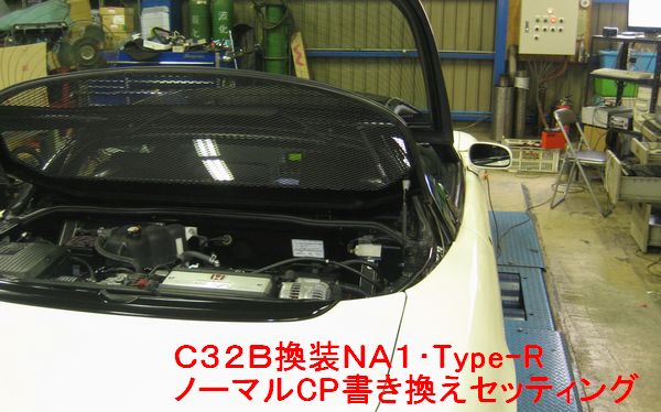

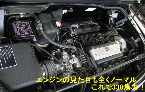

でもね、KSPで行うC30A改C32Bベーシックメニューは
全て込みで150万円メニューを確立しています
そのためのメインCP書き換え制御の確率です。

レスが遅れてすみません
もうみていないかな??
エアコンコンピュータですが
メールで一報いただければ対応いたします。
それで治っちゃえばいいんですけどね。
ご相談お待ちしています。

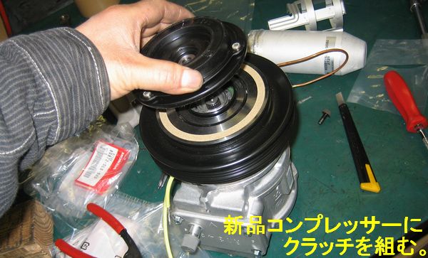

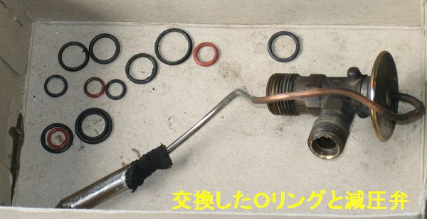

  2006/7/3 (月) 11:19:40 - TYIZ - p5074-ipbf505marunouchi.tokyo.ocn.ne.jp [124.87.242.74] - Mozilla/4.0 (compatible; MSIE 6.0; Windows NT 5.1; SV1) - No.1151893180

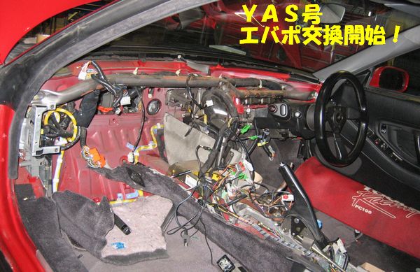

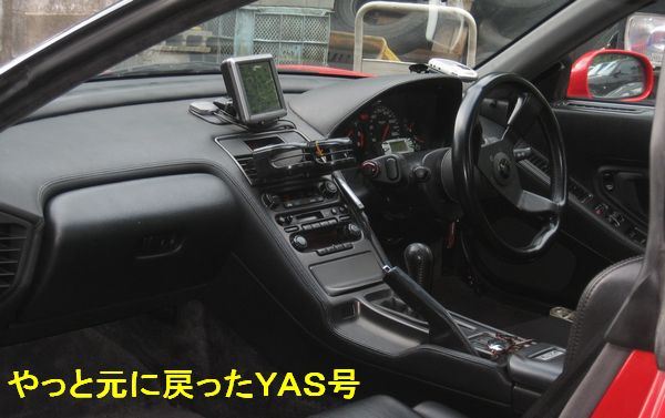

今シーズンになってから
本当にNSXのエアコン修理依頼が多くて、
たぶん20台くらいはコンプレッサー交換の修理をしたと思うんですが
どうしてもガス漏れが治らず
室内のエバポレーターからガス漏れしていた例が3例目です。
最初がYAS号で
新冷媒の134aシステムに変更したんだけど、
エバポレーターからのガス漏れが発覚してダッシュボード外しの大作業になって
OZW号も同じようなパターン。
で、今回のNSXも
どこからともなくガスが漏れてしまう症状で入庫したので
オーナーの希望もあって
コンプレッサーなどを134aガスシステムに変更したんですが、
配管接続部の全てのOリングを交換してもガス漏れが治らず
原因はエバポレーターだと分かって
引き続きエバポ交換になりました。
通常は
エバポレーターはR12用のまま
減圧弁だけ134aの新品に交換しちゃえば使えるんですが
アルミの溶接で組まれているエバポは時々クラックが入るようで、
そこからガスが抜けちゃうんです。
ダッシュボードを外して
ヒーターユニットを取り外し、
エバポを交換しないと治らない。
でも、ここまでやればカンペキです。
新品のエバポなので
カビの臭いなども全て消えます。
ここまでやると
コンプレッサーなどの部品代を全て入れて
総予算は約30万円。。けっこうかかります。
でも、今シーズンですでに3台なんだから
今後はまだ出てきそうですよね。。
 2006/7/3 (月) 20:49:41 - 黒猫 - sp1-c804-187.spacelan.ne.jp [221.133.82.187] - Mozilla/4.0 (compatible - No.1151893180.1
こりゃあ怖いっすね、ダッシュボード取り外しコースは・・・
エバボレータにクラック・・・人ごとに思えませんね。
フロントデフロスターガーニッシュが割れたようにパキッと割れちゃいそうだ・・・

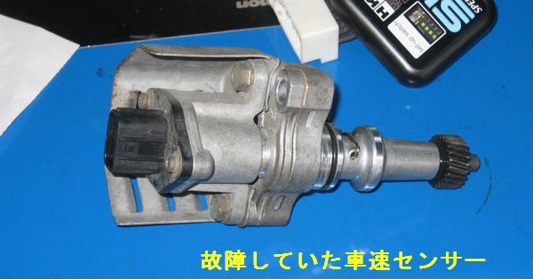

私の車も下記の様な症状が出ました。
1.EPS点灯
2.Nレンジ点滅
3.スピードメーター異常
4.パワステが効かない
車速センサーで直るみたいなので、いまホンダに部品注文して
みました。
ホンダの回答は、電極の部分だけの部品が有るそうで、部品代は6千円くらいだそうで
栃木にあるそうなので取寄せて交換してもう事にしました。
全交換の方がいいのな・・・
交換作業が大変そうで、苦笑いしていました。
手が攣りそうになるそうです。
 2006/7/3 (月) 16:41:15 - 大山 - p1119-dng09motoma.hiroshima.ocn.ne.jp [61.112.140.248] - Mozilla/4.0 (compatible; MSIE 6.0; Windows NT 5.1; SV1) - No.1151893072.3
前回の投稿でスピードメーター異常があったことを書き忘れていました。
下記1〜4の症状まったく私と同じ症状です。
ディーラーメカニックには、
「車速センサー交換で直ると思いますが、最悪の場合、ラック交換。高いですよ〜」
と脅されましたが・・・
私の車の場合、車速センサー交換のみで一発解決でした。
車速センサー交換のみで直るといいですね。
1.EPS点灯
2.Nレンジ点滅
3.スピードメーター異常
4.パワステが効かない

車速センサーは前期後期で2種類あるんですが
Assyだと
前期が\13300 後期が\8000ですね。
で、センサー部分のみなら
前期が\6800 後期が\6000ですね。
おそらくは電気的な故障なら
センサー部のみを交換すれば治ると思うんですが、
例えば
本体側のシャフトが振れてセンサーを壊していたとか
オイル滲みが原因だったとか
本体部にもトラブルの可能性があるなら
交換しちゃった方が間違いないと思うんですよね。
出来ればこんなトラブルは当分の間出会いたくないので
お客さんの修理にはAssy交換をお勧めしますね。
まずセンサー部分の交換で大丈夫だと思うんですけれどねぇ。
車速センサー交換ですが、
MT車はそれほど大変じゃありません。
でも、ATは狭いのでやりにくいですね。
それから、もし自分で交換するなら
センサーを抜くと周辺の砂埃やゴミがミッション内部に落ちやすいので
周辺をエアガンやパーツクリーナーなどで掃除しておきましょう。

まず、原因が機械的な部分なのか
電気的な制御面なのかを調査しないと先が読めませんが、
エアコンのガスは
入れすぎていてもコンプレッサーは止まるんです。
配管に取り付けてあるプレッシャーセンサーは
異常低圧でも異常高圧でもシステムを止めます。
まずはこの点をチェック。
同様に
圧力スイッチそのものが異常ないかをチェック。
コンプレッサーとコンデンサーファン両方とも止まると言うことは
これを制御している側に問題があるんだから、
圧力スイッチ、制御コンピュータ、エアコンのコントロールリレー
などの順番に疑っていくと良いかもしれません。
物理的なコンプレッサーの故障以外に多いのは
コントロールコンピュータの故障です。
エアコン動作不能(全く動かない)
ファンの風量が全開しか出なくなる
温度の制御が異常(18度にしないと冷風が出ないとか)
コントロールパネル面の数値が表示異常
上記の症状はコンピュータトラブルの可能性が高いんです。
TNRさんの場合
効くときは効くんだから
制御面の些細な接触不良の可能性もありますので
そういった面もチェックですね。
このコントロールコンピュータですが
年式故にだろうけど
あまりにも故障頻度が高く
意外に高額(4万円弱)なので
2万円ほどでリビルト品を用意しているところです。
回収交換のコアになる在庫をたくわえているところですが
もし、このユニットが故障している方がいたら
修理品を先に送りますので、
交換した故障しているユニットを
後日返送していただく方法で対応していく予定です。
リビルト品には3ヶ月くらいだけど保証期間も付けます。
もし、必要だったらご連絡ください。

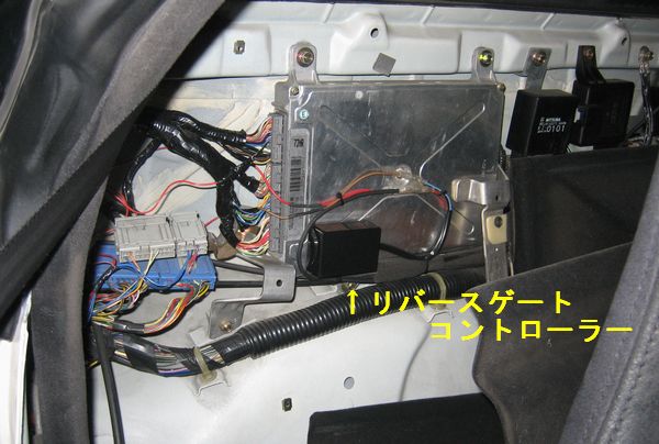

KSPで6MT換装した際に
定番で取り付けているゲートコントローラーですが、
不思議なトラブルに見舞われて
これが下記のパワステトラブルと絡んでいるようなので紹介です。
NSXの6MTは
ミッションにソレノイドバルブが仕込んであり、
一定速度(純正は約30q/h)に達するとミッションへ通電し
シフトレバーが右に1段しか倒れないよう制御しています。
NA1を6MT換装した場合
これの制御が元々無いため、
何らかの方法でコントロールしてやらないと、
走行中にシフトレバーが右に2段倒れてしまうので
5速に入れにくいんですよね。
単純に手動スイッチで通電しても良いんですが、
やはり、車速対応で自動制御の方がスマートなので
私はこのコントロールボックスを作りました。
接続は簡単で
プラスマイナスと車速信号を入れれば
時速25キロほどでプラス出力が出ます。
これをミッションに繋げば
車速感応でゲートコントロールが自動で行えるわけです。
余談ですが、
このコントローラーは
すでに20個以上作っているので
KSPで6MT換装した台数はV・Proで制御した例を含めると30機以上いるんだ。
で、今日来店したNA1・Type-Rのお客さんは
昨年6MT換装したんだけど、
時々エンジン始動直後に
リバース側にシフトレバーが倒れなくなると言うトラブル。
真っ先にこのコントロールボックスを疑ってチェックしたんだけど、
在庫である正常品と交換しても状況は変わらず、
別のNSXに外したユニットを付けてみると正常に動く。。
車輌側に何か原因があると言うことなので探っていくと
ミッションに付いている車速センサーが原因でした。
まず、
このゲートコントロールユニットの弱点があって
このユニットは、
25q/h以上でプラスを出力して
その後減速し
23q/h近辺まで落ちたことを検出すると出力を停止するんですが
25キロ以上からほとんど瞬間的に車速がゼロになると
プラス出力が停止しないんですね。
どんな条件でこの状況に陥るかというと、
時速25キロ以上でリアタイヤが瞬間停止したときです
なので常識的な減速ではトラブルは起きないんですね。
車輌をリフトアップした状態でタイヤを空転させて
フルブレーキするとこの条件に出会います。
減速信号が得られないと
プラス出力が止まらないので
リアタイヤ瞬間停止の直後はバックに入らず、
一度25キロ以上に加速して普通に減速するか
エンジン再始動すれば解怩ウれます。
実走行でスピン停止時はエンストしている事がほとんどなので
まずこの状況には出会いません。
また、サーキットでコーナー出口でスピンするときは
瞬間停止じゃなくて減速して最後にスピンなので
やはりこの条件には出会わないんです。
(壁に正面からぶつかれば条件に合うかも知れないけど・・)
で、今回の車輌は
エンジン始動直後からリバースに入らないという症状だったんですが、
原因を調べると
車速センサーが故障しかかっていたようで、
エンジン始動直後の振動で誤動作し
車速パルスを瞬間的に出していたようです。
このパルスが車速にすると25キロ以上だったため
これを検知したリバースゲートコントローラーがミッションに信号を送り
リバースゲートをロックしてしまい、
減速信号は入ってこないため
そのままリバースへシフトが出来ない症状が出ていました。
常時必ず出るという症状ではなかったので
原因の追い込みにちょっと苦労したんだけど。
で、R用後期車速センサーは中古在庫があったので
これに交換してみると
何事もなかったように正常動作に戻りました。
なるほどですねぇ・・
やはり、車速センサーは故障しやすいんですね。
アナログのスピードメーターは
動作的に遅いので
瞬間的なパルス異常が出ても指針は反応しないけど、
こういった電子デバイスは敏感に反応するんですね。
スピードメーター表示が正常でも
車速センサーの故障がパワステに影響する可能性は高いと思うんですよね。
パワステが怪しいと思ったら
車速センサーを交換した方が良いのかも知れません。
前期のセンサーは約1万3千円 後期は8千円です

ここしばらく
掲示板への投稿が多かったりでちょっと大変かも。。
チューニングや修理で預かっているNSXは6台くらいだけど、
大きな板金作業でドックインしているNSXが別に3台。
どの車輌もフレームまでダメージが及んでいる重症患者で、
現在2台が作業中で1台は部品待ち。
で、修理中の1台はご存じ白い奴号。
白い奴号は
リアから追突されてトランクがグッチャリ変形したため
エンジンを降ろして大修理。
NSXのフレームは
リアサスペンション取り付け部に関して非常に強く
大きな変形はトランクのみなので
キチンと治してしまえば走りは完全に元通りになるでしょう。
白い奴号は過去の修理がかなりズサンだったので
これもまとめてやり直し。
左フェンダーインナーフレームとトランクフロアを全て撤去して
フレーム修正し、
新品部品で再組み立て。
これで寸法は完璧になります。
白い奴号は 白なんだけど元色は赤。
エンジンを降ろしての作業なので
エンジンルームを半ツヤの黒に塗ることにしました。
せっかく入庫してきたんだから
必ずや元よりも良くして納車しましょう。

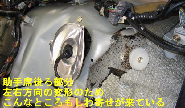

もう一台は

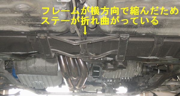

側面衝突したNSXで、
なんと あの丈夫なアルミ押し出し成形のサイドシルが
フロアをサイドから押したので、
ボディが左右方向で縮んでいます。
フロアを下から見ると
ラジエターホースの通っているトンネルが左右方向で狭くなって
ステーが変形して折れ曲がっている。
助手席後ろの壁面も変形のしわ寄せがひどく
燃料レベルゲージの蓋まで折れ曲がっている。
これはNSXでは初の破損状況でしたが
なんとかフレーム修正は完了し、
ほぼ歪みは消えて ボディ寸法は基準値に戻りました。
正直このNSXに関しては「治らないんじゃないか・・」と思ったんだけど、
なんとかなるモノです。
もう一台作業待ちになっているNSXは
フロント大破の大修理で、
かなりの大作業になりそうです。
サーキットでタイヤバリアにフロントを横殴りに当てた事故だったんですが、
フロントフレームが左右とも大きく変形してしまったため
フロントセクション交換になる大修理です。
実は以前
HONDAの方に聞いたんですが、
NSXのバンパー内部にある鉄製のバンパービームが
衝突の際フロントフレームへのダメージを大きくしてしまうんだそうです。
あまりにも強力な鉄製のビームがフレーム先端を繋いでいるため、
事故で左右どちらかからの入力があった場合
両方のフレームが曲がってしまうんだそうで、
出会「頭で側面に衝突されたりすると
NSXは非常に弱いんだそうです。
その点 Type-Rはビームがアルミ製なので
衝突の際には変形してくれるため
フレームは片側破損で済むそうです。
それなら
フロントセクション大交換というヘビーなコースにはならないんですよね。
では何故鉄のビームがあるかというと
正面からの軽衝突時に、ボンネットに損傷が及ぶと
輸出先の国によっては車輌保険が著しく高額になったりするんだそうで、
仕方なく強力で重たい鉄製を付けているそうです。
Type-Rは国内専用仕様なので
軽量なアルミ製ビームが使えたんだそうです。
時速30キロを超えて衝突した場合
ビームの有無はフレームのダメージにはほとんど影響無くて
同じように壊れるという話も聞いたことがあります。
真実は分かりませんが。
で、それじゃあ
Type-R用のアルミビームに換えちゃえば
「軽いし事故の際壊れてくれるし
        良いことだらけだぜ!」
と考える人は多かったんでしょう。
だけど、R用バンパービームは恐ろしく高額で
フロントが¥82700 リアが¥75000
前後買うと15万円超えます。。
フロントのビームに関しては
数ヶ月前にメーカーで絶版になってしまい
現在R用フロントバンパービームは入手不可能です。
(いま、Type-Rでフロントを破損すると
  アルミのR用品番で注文してもクーペ用鉄ビームが届きます)
ではビームを撤去してしまえば良いかというと
ビームを取ったバンパーは
実に頼りなくて表面もフニャフニャになっちゃうんですよね。
今後のことを考えて
FRPでビームを作ってみました。
他の車輌では
FDのRX−7は
初期型からバンパービームはFRP製で、
途中からABS樹脂製に変わりました。
やはり、ビームに著しい強度はいらないと言うことなんでしょうね。
で、せっかく作るなら
Type-R用をベースにしようと思い
Rのビームを元にして型取りし
FRPで前後バンパービームを作りました。
(もちろん標準クーペにも組めるけど
 R用を型取りして作ったのでフォグが付かないんですけどね)
まだ値段は未定ですが
もちろんR純正よりは安価にします。
FRP製で中空構造のビームなので
当たり前だけどものすごく軽いです。
片手でひょいと持てます。
だけど箱形に作ったので強度はかなりのモノです。

あ!!!
FRPバンパービーム欲しい!!!
土曜行きますので,,,m(_ _)m

>白い奴さん
フレーム関係の大作業は峠を越えたんですが
ボディがやっと治ったところですからね
塗装やエンジン搭載などの大作業がまだ残っているから
まだ時間はかかりそうですけどね。

前後バンパービームですが
R以外は鉄製なんですよね。
メチャメチャ重たい鉄骨が車輌の最先端に付いているというのが
いかにも設計の古さと
輸出などのしがらみを感じます。
S以降かな?
リアに関してはアルミ製になったんですが、
R用に比べると肉厚が倍以上あって
リブも入っているので
3倍くらい重たいんです。
それでもリアに関しては
鉄製よりは軽くなったみたいなんですけどね。
R用のアルミビームは軽いです。
片手で持ち歩けます
でも、FRP製はもっと軽いです。
指でつまんで持ち上がります。
まだ明確なデータがないんですが
前後ともFRPに交換すると
10キロくらいは軽量化になるんじゃないかと思いますね。

最近は愛車は概ね快調なのでご無沙汰してました。
FRPバンパービーム、魅力的ですね。
私のはタイプSですが、タイプSやSゼロの純正ビームはやはり鉄製なのでしょうか。
そうだとすれば、私の車にも取り付けを検討したいパーツです。

>これはNSXでは初の破損状況でしたが
なんとかフレーム修正は完了し、
ある意味また大記録を打ち立てちゃいましたネ。(泣)
今回STDの外装にもどして更なる軽量化でNO1も見えてきました。(笑)
それにしても腕不足がもたらす車体惨状を見事に修復する技術力には脱帽です。

FRPビームが商品化されましたか。
当方予算内でおさまるようなら是非鉄製ビームから交換したいパーツですよ。
値段が気になりまする〜

相変わらずNSXが多いんですが、
大きな作業がいくつか入っていて
下準備でかなり忙しくなっています。
現在フル新品6MT製作を3機受注していて
組み立てている時間が取れなかったんだけど
作業が一段落したので組み立て開始。
ほとんどの場合AT→MT換装に使います。
AT車から6MTへ換装する需要は相変わらず多いです。

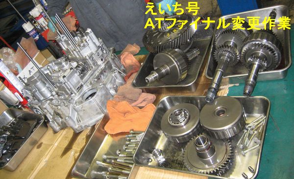

月曜に入庫した
後期AT車のファイナル変更が完了。
このAT車は
Fマチックなんだけど、ファイナルは4.06なんですね。
Fマチックは
何故か途中から4.4ファイナルをやめて4.06に戻っちゃっているので
加速の点では初期のFマチックの方が良好でした。
で、この車輌は
リアに19インチを履いているのでタイヤ外径が大きく、
さらにパワーを食われていたので
ファイナルを4.4に変更することで加速力アップを狙いました。
実はLEV仕様のATを降ろしたのは初めてだったんだけど、
担当メカニック大久保が「やりにくい!!」と騒いでいました。
触媒にエアを流す配管などが増えたため
色々邪魔が多くて作業性が著しく悪いみたいです。
降ろしてしまえば普通のATなので
いつものようにバラしてファイナルギアを交換して組み立てる。
近所を試乗してみると
元よりは劇的に加速は良くなっていると思うけど、
やはりリア19インチは重いですね。
でもまぁカッコイイし
このくらい加速良くなればオーナーも喜ぶでしょう。

TYIZ号は通常走行時エアクリーナボックスも純正です。
現在のエンジンスペックでは
むき出しタイプに交換すると
ピークで10馬力以上伸びることが確認されています。
でも、吸気音がゴーゴーウルサイのと
通常走行時に
3速以降で7000rpmを大きく超えて走らせることはまず無いので
サーキット走行会以外はノーマルのエアクリーナボックスなんです。
フェンダー内部のダクトもノーマルです。
でもこの状態で330馬力は超えます。
ストリート走行で使う領域においては
エアクリーナーはどちらでも戦闘力に変わりはないんです。

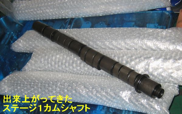

ステージ1カムシャフト+ノーマルCP書き換え。
  2006/6/13 (火) 12:30:16 - TYIZ - p5074-ipbf505marunouchi.tokyo.ocn.ne.jp [124.87.242.74] - Mozilla/4.0 (compatible; MSIE 6.0; Windows NT 5.1; SV1) - No.1150168962
先日C32B換装を行ったNA1・Type-Rですが、
この車輌には
VTECの低速側がほぼノーマルプロフィールで
高速側が現在KSPで使っているハイカムになっている
ステージ1仕様の加工カムを組んでいます。
オーナーの希望は
超快速ストリート仕様なので、
安定性重視でハイパワーを得るためにこのカムシャフトを作り
テストをかねて組み込むことにしました。
このカムを作った理由は
もちろん、ストリートメインで
安定性重視のハイパワー車を仕立てるためで、
低速高速が分けて考えられるVTECならではのハイカムです。
いつもなら
こういったチャレンジはTYIZ号で行っていたんだけど、
低速側はノーマルだし、高速側はTYIZ号で実績があるし
不安要素としては
VTEC切り替えポイント周辺でのトルク変動だったんですが、
不具合があったら戻せば良いさ! と言うことでチャレンジです。
このカムを組んだのはもちろん初めてですが
エンジン組み立て完了後
NA1ノーマルコンピュータで始動してみると
アイドリングや低速域は全くノーマル然として快調そのもの。
今回のエンジンはヘッドまでフル新品で組み立てたC32Bで
大変贅沢な仕様です。
最終的にオーナーに納車する際にはV・Pro制御にするんですが、
今回このカムシャフトを新設定するに当たって
どうしてもチャレンジしてみたかったのは
このカムを組んだエンジンが
「ノーマルコンピュータ書き換えセッティングで制御できるか?」
と言うことでした。

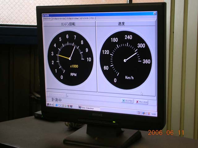

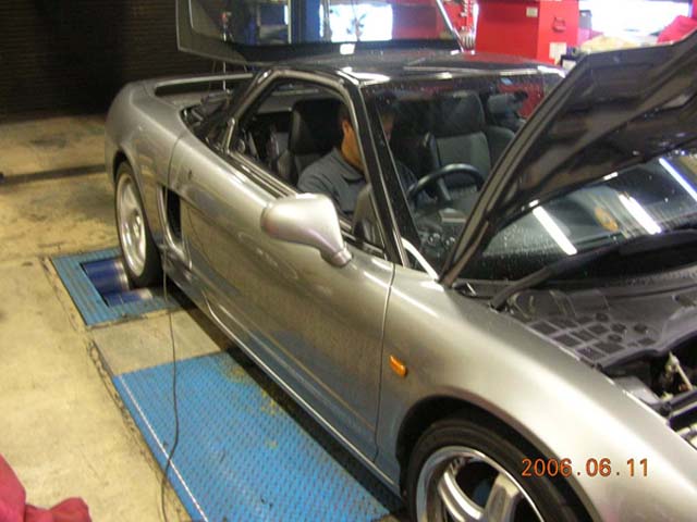

エンジン完成後
慣らし運転のためオーナーに一時納車し
ノーマルCPの完全ノーマルデータで通常走行してもらい
走行に問題ないことを確認し、
昨日 ダイナモ上で全開領域のセッティングを行いました。
KSPでのコンピュータセッティングは工場長の仕事。
当初
燃料制御マップの数値と
実際の燃料噴射量の関係がつかめなかったみたいだけど、
何とか解決して順調にセッティングを詰めていく。
結果は
最高出力で330馬力を少し超えるところまで伸びてビックリ。
なにしろこのNSX−Rは
エキマニ交換だけしてあるけど
触媒、マフラーはノーマルで
エアクリーナーもK&Nの純正交換タイプ
見た目は全くノーマルのNSXです。
でも、ノーマル比で50馬力アップですね。
実用域では
低回転からノーマル比で20馬力以上アップなので
スタートでクラッチミートした瞬間からトルク感がまるで違う。
やはり、NAチューンノとって
排気量とカムの変更がいかに効果的であるか思い知らされますね。
これで抜けの良い排気系に交換したら
高回転域であと20馬力くらい上がるんでしょうね。
でも、超静かで見た目は全くノーマルなところがまた素晴らしい。
気になっていたVTEC切り替え時のトルク変動ですが、
確かにノーマル比では
トルク変動というかトルクの谷が出来るけど、
これは体感できないレベルであろうし
シビックやインテグラに比べたら全然少ないので
全く気にならないレベルでした。
ノーマルCP書き換え制御に関して色々検証してみましたが
その都度ROMを焼いて詰めなければいけないので
セッティングを突き詰めていくのは困難なことも分かったみたい。
ノーマルCP書き換えでも
エンジンを壊さずに普通に制御する事は出来るけど、
最高を求めてセッティングを詰めることは大変であり、
その点 パソコンと繋いで
リアルタイムにデータ変更できるV・Proの方が
セッティング自由度は高いし、
ベストセッティングも追い込みやすいようです。
そして、V・Pro制御なら
カム切り替えポイント回転数や
共鳴チャンバー切り替え回転数などを自在に設定できるので
トルク変動が最も少なくなるようにセッティングを追い込むことが出来ます。
ノーマルCP書き換えセッティングには
純正の空燃比フィードバックが生きるため
燃費や安定性指向で行くならメリットが大きいし、
V・Proでセッティングするなら
V・Pro本体など 機材面でコストがかかるけど
エンジンスペックに対してベストセッティングが出しやすいと言うことで
両方ともメリットデメリットがありそうです。
このNSX−Rは
このあとV・Proによるベストセッティングを行って
一連の作業は終了で
オーナーに納車することになります。
ハイカムチューンのC32B換装したNSX−R。
軽量ボディにパワステ付き
踏めば即ハイパワー。
でも見た目は全くノーマル。
良いですねぇ! 大人のチューニングカーですよね。
C32Bエンジンを
NA1のノーマルコンピュータ書き換えで制御したのは初めてでした。
理論的に可能であることは分かっていましたが、
やってみると
ベストセッティングに追い込む難易度はかなり高いようです。
だけど制御可能です。
これによって
NA1のC32B換装チューンが
より身近になったと思いますね。
KSPではC30A改C32Bを何件か経験しましたが
みんないきなりV・Pro制御だったんだけど、
そこまでのパワーとこだわりはいらないから
エンジンOHがてら大幅なトルクアップを出来ないか?
と言う期待に応えるメニューを作ろうと思っています。
具体的には
エンジンを降ろしてバラし、
C30Aのヘッドを加工してC32B対応に加工して
ブロックピストンなど腰下はフル新品でC32Bを組み立てて
これを組み合わせる。
制御はメインコンピュータを書き換えて対応。
これで総額150万円のメニュー化です。
C30AエンジンをマジメにOHすると
100万円はすぐにかかるはずです。
(オーバーサイズのピストンだけで30万円近いですから)
だったらあと50万追加して3.2リッターが組めれば!?
と言う考えですね。
オプションで加工ハイカムやヘッド内部部品の新品使用とか
V・Pro制御とか
現在 確立しているチューニングメニューが選べるようにする。
将来エンジンのOHを考えるなら
これも選択肢の一つだと思いますよね。
排気量アップは非合法なので
それが心情的にダメな人は 普通にOHも行います。
最後に、ダイナモで計測しながらセッティングして分かったのですが、
C32Bエンジンを中古で入手したとかで
NA1に換装している人は多いかも知れませんが、
燃料セッティングしていない状態で全開するのはけっこう危険です。
C30AとC32Bでは排気量で6%アップなので
一般道を普通に走るだけなら
少々希薄燃焼でも燃費が良いくらいでトラブルの危険はありませんが、
連続全開走行では燃料の薄さから高回転域で危険領域に入ってきます。
壊れる壊れない以前に
必要な燃料が入ってこないので本来のトルクが出ません。
当然だけどエンジンだけじゃダメです
それに対するセッティングは必須と言うことですね。

2.メーター類の明かりが、暗いんです。
  (トリップメータ読めないくらい)
  光量調節摘まみはMAXです。
  明るくする方法はありますか?
  オレンジから別の色に変えた方いますか?
  私の目が悪くなったのかな・・・

 2006/6/12 (月) 21:33:21 - おやじ - 202.45.12.251 [202.45.12.251] - Mozilla/4.0 (compatible; MSIE 6.0; Windows NT 5.1; SV1; InfoPath.1; .NET CLR 1.1.4322; Lunascape 3.1.0) - No.1150086771.3
ばらしてみれば、お分かりですが、時代物の設計です。
透過といえども、一昔前の透過の形式ですし。
当然ですが、淫手やシビの方がちゃんと出来てます。
私は、
・リフレクターを作成。
・拡散型LED増設
・ハロゲンバルブに換装
で、Minでムラなく点等するように改造しました。

メーター照明の暗さですが
大多数の場合
電球の老化と内部がホコリで汚れて透過が悪くなっているためです。
新車時はかなり明るいです。
対処方法は
バラして掃除しかないですね。。

こんばんは。今日は雨にも関わらず千客万来で、さすがKSPは信頼あるなと思いました。
さて、今日は念願のリミッタ−カット&パワーチェックをお願いしました。
私の車は、まだ買う前に雑誌の試乗レビューに取り上げられたことがあります。
その中であまり走行距離の少ない車(H3、22000km)は、かえってよくない場合がある
と書かれており、ちょっと不安な気持ちを持っていました。
そこで今回のパワーチェックと相成ったわけですが、結果から言うと、決して悪いことはないと
いうものでした。
TYIZさんには、機械は使っていないほうが部品のへたりなんかは少ないんだから走行距離が
短いに越したことはない、と伺っていたのでその言葉を証明できる結果が出てとても嬉しかった
ただ、動かさないにしても時折短いアイドリングをするなど、オイルをしっかりとまわしてやる
ことが重要だともおっしゃっていました。確かに錆びてしまったらお終いですもんね。しかし、
アイドリングが長すぎるとそれは良くない・・・ガソリンを燃やすと水が出るから、というのも
納得でした。
それにしてもローラー上での測定で空気抵抗がないとはいえ、300km/hを超える値が出る
とは思いませんでした。画像にあるPCでは310km/h、車に取り付けたスピードメーター
では303km/hでした。
3回計測の最高値は馬力が289.4PS(1回目)、トルクが31.5kgm(3回目)でし
マフラーをチタンにしてあるだけなので、かなりいい成績?と一人喜んでいます。
さて、この結果を友人にメールしたところ、何人もが「命は一つだからね」というメールを返し
てくれました。
確かに・・・これで調子に乗って失敗しないようにしなくちゃな、と肝に銘じました。
最後に、今日はお店が混んでいたのでTYIZさんとは作業中くらいしか話せませんでしたが、
たくさんの同士!の方々とお話ができて参考になりましたし、とても楽しかったです。
次にお会いする機会がありましたら、皆さんよろしくお願いします。
そうそう、TYIZさん、小説どうもありがとうございました。さっそく読んでます(^^)

なるほど、今回の値を基準にですね。
さっきパワーチェック特集?のページを見たら、私の車は別段優秀ではなく
平均的だったことがわかりました(苦笑)
まぁそれでも満足はしているわけですが・・・。
タイヤに関しては先日交換したばかりで、まだ500kmも走っていないものだったので、
バーストに関しては心配していませんでしたが、計測終了後に触ってみたら、
今までにないくらいに熱を持っていました。
高速道路を走ったあとなんて目じゃないほどの熱と吸い付くような感触だったので、
やっぱり全速力ってすごいな、と子供のように感心していました。
これからもメンテナンスをしっかりして、大事に乗りたいと思います。

昨日はお待たせしました。
雨天なのにお客さんが多くて 対応にてんてこ舞いでした。
パワーチェックの件ですが
まあ、これを基準と考えて
今後のコンディション維持に役立ててください。
クルマの程度は
そりゃ走行が少ない方が良いです。
「長期間走っていないクルマは・・」なんて事をたまに聞きますが
いやいや、機械物は使い込むほど老化するのは当然だし
使い込んでも整備が行き届いていれば調子が良いのも当然なんですね。
あと、乗らない時期のエンジン始動ですが
半年一年くらいならエンジンなんかかけないで
ほったらかしておく方が良いかと思っています。
1年くらい放置したエンジンを開けてみても
ヘッド周辺にはオイルがまだあります。
よほど条件が悪くなければ錆びることもないでしょう。
でも、アイドリングすると
始動直後というのはピストンが膨張していないからブローバイが多いし
空燃比も濃いから
ピストン下にカーボンや水分が吹き抜けてオイルに混入するので
これの方が悪影響だと思うんですよね。
排気には水分が多いので
排気系にも悪影響は大きいし、
そこに水分がたまると排気バルブなどにも悪影響が出そうだし
やはり、回すなら水分が残らないくらい焼けるまで走って
止めたらそのまま保管・・が理想なのかな。
でも、実際問題
乗っていなかったから調子が悪いクルマというのは見たこと無いんですよね。
まあ、4年間乗らずに放置したので
タンク内のガソリンが腐って
ポンプやレベルゲージを壊した例は身近にありますけどね。
シャーシダイナモによるパワーチェックですが、
通常は トップギアでレブリミットまで回します。
ギア比とタイヤ外径 そしてエンジン回転数なりの車速になります。
タイヤコンディションというのはけっこう深刻なんですね。
ギア比計算で300キロ出るなら
そのスピードに耐えられるタイヤじゃないと計測は出来ません。
実走行ほどの負荷じゃないから
まずトラブルにはなりませんが、
過去 数台タイヤバーストしたことがあります。
(NSXじゃありませんけどね)
ドリフトマシンとゼロヨンマシンでした。
高速域でタイヤバーストすると
実走行のように壁にぶつかるような事故にはならないけど
運が悪いとリアフェンダーはボロボロになります。
我々業者側ではこれに対する保証は出来ないので
パワーチェックの際
タイヤコンディションは注意してください。
まあ、我々もバーストは怖いので
計測前にタイヤの溝とか空気圧などに関して
外見で判断できることは見てから計測しますけれどね。
最大出力を計測すると言うことは
ローラー上で全開走行すると言うことなので
全開に耐えられる車輌コンディションであることも重要です。
チューニングカーの場合
セッティングが決まっていない状態で全開すれば
即エンジンブローに繋がりますからね。

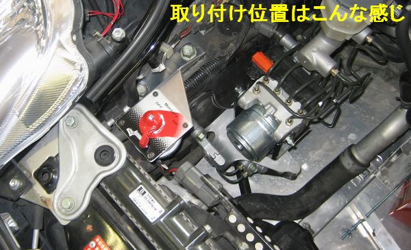

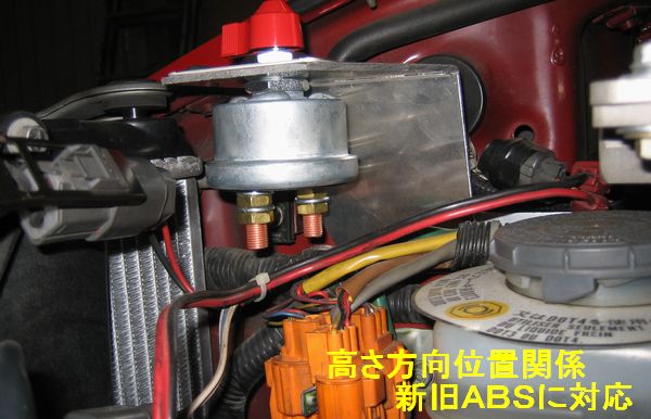

皆さん
キルスイッチって必要性感じたこと無いでしょうか?
まあ、競技の世界では
エマージェンシー用のスイッチですが、
こちら業界ではバッテリー上がり防止のために付けることが多いです。
小型軽量なドライバッテリーを使った場合
10キロくらいの軽量化が期待できるけど、
蓄電容量は少ないので
長期間乗らないとバッテリー上がりしやすいんですね。
NSXのような性格のクルマは
週末に乗るか乗らないか?
長ければ1ヶ月エンジンをかけない人も多いと思われるので
メーカーとしては
不必要なのを承知で
あんな大きなバッテリーを標準サイズに設定しているんだと思います。
私は以前から重量が7キロほどのドライバッテリーを使っていますが
2週間乗らないと始動に不安を感じます。
バッテリー端子に付けるキルスイッチを使っていましたが、
最近お客さんで穴あきボンネット仕様に伴い、
Type-R用のラジエターダクトを付けてしまうと
バッテリーまで手が届かないので苦労するんですよね。
ドライバッテリーの場合
キルスイッチで切っておくと
半年放置してもエンジンは問題なく始動します。
それくらい自己放電が少ないんですよね。
フェラーリではバッテリーキルスイッチは標準装備です。
355もボンネットの中にあります
長期乗らないときは
これを切っておくんですね。
バッテリーキルスイッチを切ると
あらゆる電装系が止まるので
時計もリセットされるし
バックアップバッテリーを持たないセキュリティも働きません。
その辺はユーザーの考えと使い方ですよね。
でも、NSXで
バッテリー端子キルスイッチを使っている人が多いのも事実なんです。
で、せっかくなので専用のブラケットを作ってキット化してみようと思い
まずは使えそうなキルスイッチを探してみると
アメリカのレースで使われているポピュラーな物を見つけて取り寄せました。
レバー回転式のスイッチで
カチッと強めのクリック感があるタイプです。
取り付け位置はだいぶ悩んだんだけど
後付の部品と干渉が少なそうなところで、
バッテリーからあまりにも離れていないところで
ということで、
右ライトの内側に位置決め。
新旧ABSどちらにも干渉しない位置を探って
アルミ板でブラケットを作る。
アースケーブルを配線すればおおむね完成。
今回は試作品をお客さんのNSXに付けたけど
このあと量産品を作ってみます。
ちなみに、時計やオーディオ類のデータバックアップ用に
超小型バッテリーを見つけました。
これでどの程度の期間バックアップできるか
あらためて試していきます。
このタイプのスイッチでは
エンジン回転中にキルスイッチを切ってもエンジンは止まりません。
始動した後は
オルタネーターの発電で電気が生まれるからです。
レースで使われるキルスイッチ配線は
オルタネーターの発電もカットするんですね。
だから今回の仕様ではエンジン回転中にキルスイッチを切っても
バッテリーに充電しないだけで普通に走ります。

私の場合、駐車事情と一回取り付けてみたかったミーハー魂でクリフォードを付けて
しまいましたので、キルスイッチは残念ながら駄目なんですよね・・・
3週間放置しても、バッテリー上がりませんでした。今年入って雪降ったり出張行った
りで何度かそうしたことを繰り返しています。ただ、バッテリー年末に替えよう・・・
HDDナビやオーディオにエアコン、常に使っていますからね(^^;
HIDバルブのみ省電力に役立っているんではないでしょうか・・・
ALTOのデジタルアンプとプロセッサーで、実は一番好きな音楽環境を強化する予定
なんで、重いけど強力で低インピーダンスなYUASAのトライスターを載せようと
考えています。
後期ABSや4.4ファイナルを先に付けたいかも・・・(^^;

そう
バッテリーが外れていてもクルマは走っちゃいます。
でも、意図的にそんな危ないことはしない方が良いのは当然です
配線が燃えるのは経験がないけど
オルタネーターは電気がないと発電できない宿命の発電機ですからね
供給源のバッテリーが無くなると不安定にはなるでしょう。
全自動のバッテリー管理装置は
消費電力が大きい割に乗る機会が少ない
キャンピングカーなどでポピュラーですね。
ドライバッテリーには一応専用品もあります。
だからクルマの保管場所の近くにコンセントがあって
車輌のバッテリーまでプラスマイナスを導ければ
それも一つの方法です。
私も一度は試みたんだけど
我が家の屋外にはコンセントがないんですねぇ。。
でも、バッテリーを切っておけば
半年放置してもエンジンはかかりますからね。

TYIZさま こんにちは、こうじ(赤NA1−AT)です。
‘キルスイッチ’で気になったので少し参考になるかと思い返信します。
私の仕事でもよく特装車両に‘メインスイッチ’と証するキルスイッチを設ける事があ
ります。
TYIZさんの言われる通り、キルスイッチを切っても確かに走行は可能です。
しかし、以下理由からそのような使い方はしないよう、ユーザーに注意をしています。
1.オルターからの通電となる為、出力不安定によっては配線が燃える可能性があるこ
と、
2.踏み切り通過時の万一のエンスト時にキルスイッチをONにしなければ再始動出来
ず、車両もろとも電車に跳ねられる等の危険性が考えられる。
尚、私も2ヶ月程乗らなかった時にバッテリーが完全に上がった事がありますので、自
分のNSXには‘全自動バッテリー管理器’を常時接続しています。
これは、梯子車や除雪車など待機期間の長い車両に取り付けるものですが、これを付け
