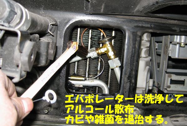

  2006/5/5 (金) 13:06:11 - 浜松 黒 NSX乗り - FLH1Abj254.szo.mesh.ad.jp [60.238.253.254] - Mozilla/4.0 (compatible; MSIE 6.0; Windows NT 5.1; SV1; .NET CLR 1.1.4322) - No.1146801971
TYIZ さま こんにちは
先日はステアリングラック オーバーホール有り難うございました。
あれからとても快適に走ってます。
ところでTYIZさんは、ゴールデンウィークは何処かへおでかけに行きましたか??
私は、大型連休と言うのにたいして予定も入っていなかったので
この前ラックオーバーホールの時指摘されたバッテリー端子を変えてみました。
バッテリー端子変えるにジャマだったブロアユニットを外したので
ついでにエバポレーター洗浄してみました。
とくにエアコン空気がカビ臭い事は無かったのですが、エバポ見てあまりの汚さに
ビックリ(*_*) してしまいました。
特殊洗剤を使って時間をかけて綺麗にし最後に雑菌用にアルコールを
かけて作業を終わりました。
作業終了後エアコン欠けて又びっくり(+_+)  とても心地のいい風が流れてきて
驚きです。 今までとくにカビ臭い事も無かったのですが・・・
洗浄後は、心地いい風が流れてきて、今まで洗浄前は凄く汚い空気が流れてきていたか思
いました。 この作業は、チョーオススメですよね〜。。
あとエアコン効きも良くなった様な気がしますが?・・・
又さらに快適仕様になってしまいました。
作業自分で出来ない場合またご依頼いたしますのでヨロシクお願い致します。
点検ありがとうございました。

予想はしていたんですが
今年はエアコンの修理依頼が非常に増えています。
初期型NSXのエアコンも
十数年を経過して
ガス漏れが起こっていたりコンプレッサーが異音発生していたりで
完全に壊れる前に対処した方が良い車輌が多くなっていますね。
一番台数が多い平成3年式は
R12ガス仕様なんだけど、
このR12はオゾン層破壊の元凶というヤツで
地球上から全廃することになりすでにガスの生産は終了で(表向きは)
NSXも110型からHFC134aガスに変更されています。
ガスに関しては
現在でもR12ガスはメーカー在庫&闇ルート品があるので
入手は出来るんですが、
価格は数年前に一気に高騰し、現在も緩やかに上がっているようで
R12車輌の減少やガスの在庫を考えると
当分の間入手に困らないと思いますが、価格差はまだ大きくなるでしょう。
逆に134aは初期の頃に比べるとだいぶ安価になってきました。
で、NSXのエアコンを修理する際に
R12で治すか、いっそのこと134aにチェンジするか。
まずはこれが分かれ道。
実はエアコン(ガス)としての性能はR12の方が上なんですよね。
エアコンが入った際の駆動ロスも
R12の方が軽いんです。(私の体感ですが)
私はR12が入手できている限りR12で行くつもりなんですが
工賃かけて治すお客さんには
安心確実な134aへのチェンジをお勧めしている状況です。
現状でガス漏れが無くて
R12で治すなら、
配管経路の洗浄とエバポレーターの洗浄。
レシーバー交換&コンプレッサーをリビルト品に交換してやれば
ほぼ新品性能に戻ります。
これなら予算は12万円くらいです。
134aガス仕様に変更するなら
新品の134a用コンプレッサーを購入して
消耗品を交換し 約15万円でいけます。
もし、ガス漏れが発生している場合
配管経路の全てのOリングを交換する必要があるため
134a用のコンプレッサー&レシーバーなど全て新品交換して
工賃込みで約25万円で行えるメニュー化しました。
ただし、上記のメニューでは
Oリングは全て交換するけれど
ダッシュボードを外してエバポレーターは交換しませんし
途中の配管も洗浄だけで交換はしません。
もちろん減圧バルブなどは134a用新品に交換します。
仮に現在のコンプレッサーが故障していても
途中の配管などに亀裂でもない限り安価に完治しますね。
ディーラーで完全後期交換すると
約60万円かかると言われているので
それに比べれば非常に安価にエアコン修理が出来ることになります。
この修理を思いついたのは
だいぶ前に高根沢工場へ工場見学に行った際
リフレッシュプランでガス交換しているのを見て
「へぇ・・R12システムに134aガスを入れて良いんだ・・」
と思って担当さんとお話ししているうちに
じゃあ、安価に134aフル交換出来るメニューを作っても良いか。
と思った次第だったんですね。
で、チャレンジャーなお客さん数人と
自分のNSXで2年くらい前から実験検証して
これならシステム的にOKだし
安価にエアコン修理が出来ると考えての決定です。
R12と134aですが、
パワーの食われ方はやっぱりR12の方が少ないです。
例えばTYIZ号はC32B換装ですが
低速トルクの大きいC32BにR12エアコンだと
走行中 エアコンが入ったのがほとんど分かりません
元々低速トルクの大きいNSXですからね
134aガス仕様にしても
普通のミニバンや乗用車に比べたら楽々エアコンくらい回すんですが、
あくまで比較してみると
R12の方がパワーロスが少なく感じると言うことです。
だけど将来性を考えたら
134aガス仕様にチェンジしてしまうのが得策でしょうね。
エアコンに悩んでいるオーナーの方
今年の夏こそ涼しく快適に走ろうと思うなら
思い切って修理にチャレンジしても良いかと思いますね。
Oリングフル交換以外のメニューなら
日帰り作業が可能です。
Oリングまでフル交換すると
ギリギリ1日で終わるか? という感じですね。
同時にエバポレーターも洗浄してアルコール散布するので
雑菌は死んで
カビ臭さもほとんど消えちゃいます。
かなり満足度高いです。

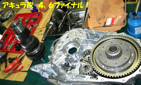

MT換装に伴い
タコメーターをMT用に交換したいんですが、
初期型MT用のタコメーターは絶版で
メーカー在庫もありません。
110型のメーターが、文字の書体が違うだけなので使えたんですが
これも欠品&絶版。
で、120型以降のタコメーターはまだ数個在庫があるらしいんですが、
110型以前とは背面の基板が異なるため
使用は出来ません。
メーター単体だけ使って基板は元の物を使えば組めるんだけど、
メーターと基板はペアでエラー補正してあるので
そのまま組むと表示にエラーが出る可能性が高いんです。
うちでは
シャーシダイナモの回転計を使ってエラー補正して組み合わせて使いますが
このタコメーターも現在メーカー在庫は3個くらいだとか。
これが無くなるとどうなる事やら。。。

エアコンの洗浄。
エアコンをかけた直後 異臭が出るクルマは多数有りますが、
エバポレーターにカビが繁殖しているからなんですね。
最近のクルマはエアコンにフィルターが付いていますが、
NSXの時代はそういった配慮がありませんでした。
量販店でスプレー式の臭い取りを売っていますが
エバポに繁殖しているカビには無効ですね。
うちでは最近よく行うんですが
ブロアユニットを外して
エバポレーターに強力洗浄剤を噴霧して刷毛でゴミを払い
アルミ地が出るまで良く掃除して
多量のお湯で流して
最後に消毒用アルコールを散布します。
これを行うと細菌はみんな死んじゃうので
カビ臭さは一気に解消します。
かなり地道な作業ですが
効果と満足度は非常に高いんです。
エアコンの臭いにお悩みの方
ご一考ください。
かなり満足度高いメンテナンスです。

相変わらずNSX関連の作業は多いんですが
ちょっと面白いメニューをやっています。
アキュラのお客さんからの相談で
2.3.4速のギア比をアキュラのままで
ファイナルを4.6に変更してみたいとの事です。
アキュラは
1速が日本仕様と同じで
2.3.4速が全体的に5速に寄っているので
1速で走り出して2速に入れたとたんに失速感があって
ノーマルファイナルでは2速以降の加速力が悪くて
「まったり」なギア比なんですよね。
ちなみに5速のギア比は日本仕様と同じです。
でも、逆に考えると
2.3.4速が5速に寄っているという事は
ファイナルを落としてやれば
2.3.4.5速のクロスミッションが出来るんですよね。
と言うのは以前考えた事があったんだけど
今回のお客さんは
これを4.6ファイナルで実行しようと言うわけです。
5速巡航のエンジン回転数は上がるでしょうけど
高速サーキットでは意外にも武器になるかも知れませんね。
これは結果が楽しみです。

 2006/3/21 (火) 12:48:55 - TYIZ - p3198-ipbf38marunouchi.tokyo.ocn.ne.jp [220.104.133.198] - Mozilla/4.0 (compatible; MSIE 6.0; Windows NT 5.1; SV1; .NET CLR 1.1.4322) - No.1142254145.3
ほぉう! やはり同じような事を考える人はいるんですね!
私もアキュラ変速比+4.6ファイナルで乗ってみましたが
うん、確かに悪くないです。
街で乗るには1と2が開いちゃうのでちょっと不満だけど
2速以降の変速はかなり楽しい。
5速は国内ギア比と同じなので
高速巡航回転数が上がってしまうため
5速でサーキット仕様を仕立てるなら大いにアリなんじゃないかと思いました。
まあ、6MTの4.4ファイナルがある現在では
クロスミッションと高速巡航ギアが両方手に入ってしまうので
わざわざアキュラのギアを買って組むというのもどうなのかなぁ?
と思いますが
仕様的にはおもしろかったですね。
