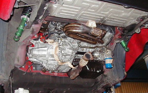

エンジン降ろし作業開始
コンピュータからカプラーを外してハーネスをエンジン側に引き込む
まずはリアメンバーAssyを取り外す。
セオリーではエンジンと共に降ろすんだけど
中吊りのエンジンからドライブシャフトを抜いたりするのは大変なので
シャフトをミッションから抜いて、
メンバーとエンジンを別に降ろした方が楽ですね。
降ろしたリアメンバーAssy
ブレーキ油圧配管も外すので
組み立て後 エア抜きが必要。
メンバーを外しても
左右のエンジンマウントでエンジンは吊ってある状態なので
これから落ち着いて降ろし作業が出来る。
