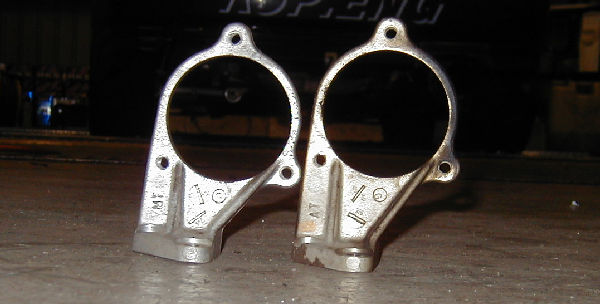

ATセレクトレバーを取り外す。
ところで シフトベースの形状がATとMTでは異なりました。
AT用にMTのシフトレバーユニットは組めないので
これはMT用を使う。
